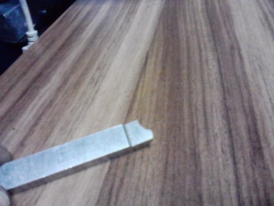

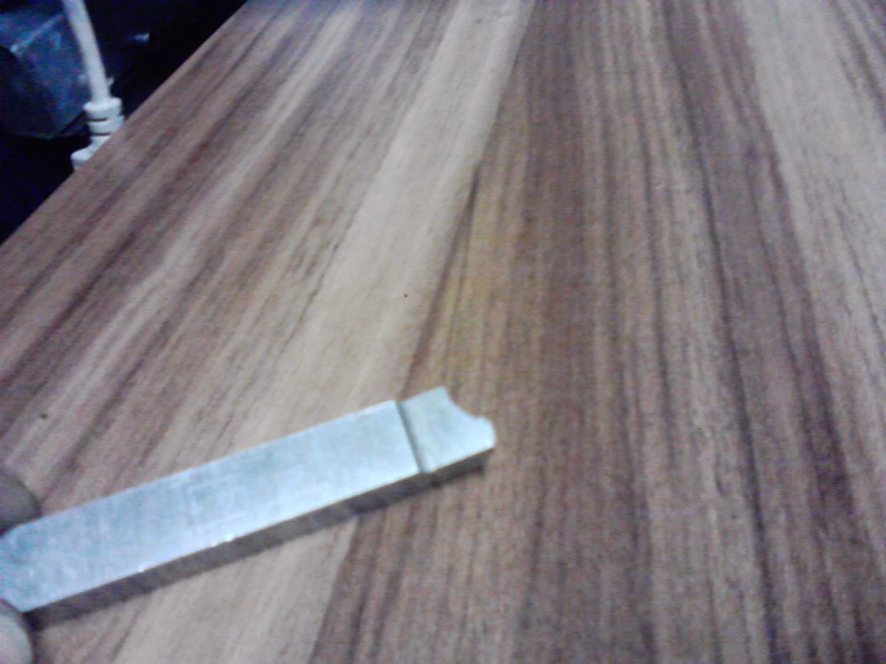

Můžu nůž 10x10 nabrousit do (U) abych najednou vyjel celou kuličku ? Jde mi teď o postup. Kulatinu D 8 mm stočím do tvaru činky na přesnou délku- Dřík 4,5 mm,a konce 8x8 mm , a vyjedu konce do tvaru kuličky jedním úběrem. Pokud bude konec co nejblíže čelistí vřetene,neměl by se v dříku ohnout. Nebo bude třeba pomoc koně,a hrotu ?

milou píše:Můžu nůž 10x10 nabrousit do (U) abych najednou vyjel celou kuličku ? Jde mi teď o postup. Kulatinu D 8 mm stočím do tvaru činky na přesnou délku- Dřík 4,5 mm,a konce 8x8 mm , a vyjedu konce do tvaru kuličky jedním úběrem. Pokud bude konec co nejblíže čelistí vřetene,neměl by se v dříku ohnout. Nebo bude třeba pomoc koně,a hrotu ?
U broušeného nože bych se bál přesnosti. Najdi si radši na netu a vyrob něco takového: http://www.haythornthwaite.com/Ball%20Turning.htm" onclick="window.open(this.href);return false;

jinak jsi ani nenapsal jak jsou poloosy dlouhe. kazdopadne budes si muset vyhrubovat polotovar oprenej v hrotu (vytocit cinku)... na strane kde bude oprena v hrotu si musis nechat pridavek ve kterym bude dira od navrtavacku... pridavek upichnes ve spolecne operaci tvarovani koule. ... a ted bud si udelas upinaci pripravek nebo se ti vejde poloosa do celisti (upnout mezi koule) stim ze ti bude koukat konec ktery vezmes tvarovym nozem. Rozhodne upichnuti a vytvarovani koule neudelas jednim nozem.
na tvarovej nuz si sezen radeko a nech si na dratovce udelat tvar noze. na te dratovce ti udela tvar podle toho jak potrebujes (nepotrebujes cele R) a rovnou ti ten nuz podrizne.

TA poloosa je dlouhá 108 mm Včetně kuliček. Takže na upnutí by místo bylo. Problém vidím v tvarovém noži,a ceně kulatiny oproti tenté kulatině,a kuličkám. Ten nůž mi poblíž asi nikdo nenabrousí. . Přípravek na dvouossé vrtání kuliček už mám na papíře. takže se asi přikloním ke skládání ze 5. dílů,a vrtání. Mám v tom guláš.
