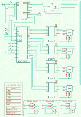

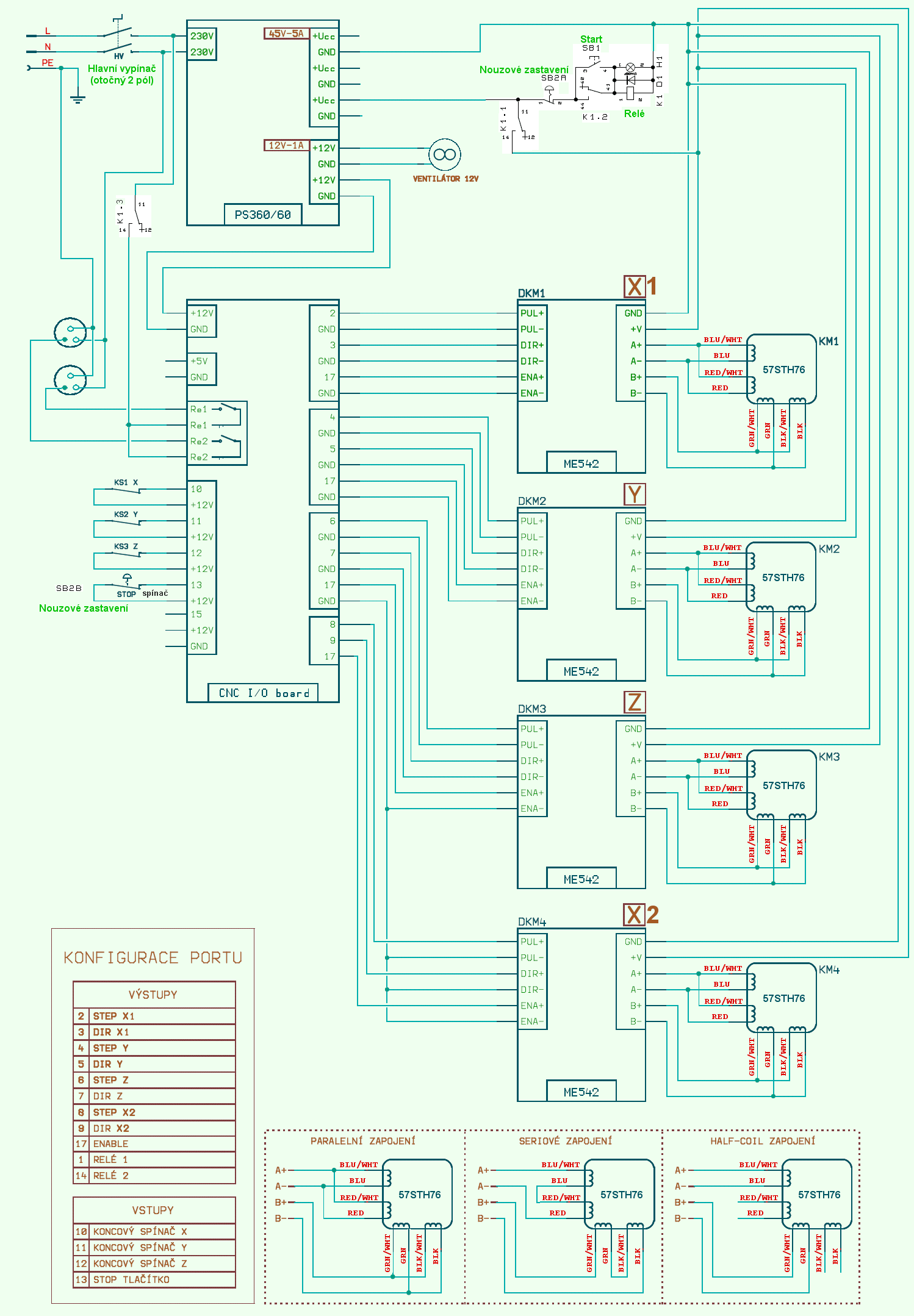

Elektrika je zapojená zhruba takto. Relátka mají výstupní porty 1 a 14, před hlavním vypínačem je termistor, Estop okruh je proveden mnohem důkladněji (dvojitě) s tím, že vypíná i "relátkové" zásuvky.
