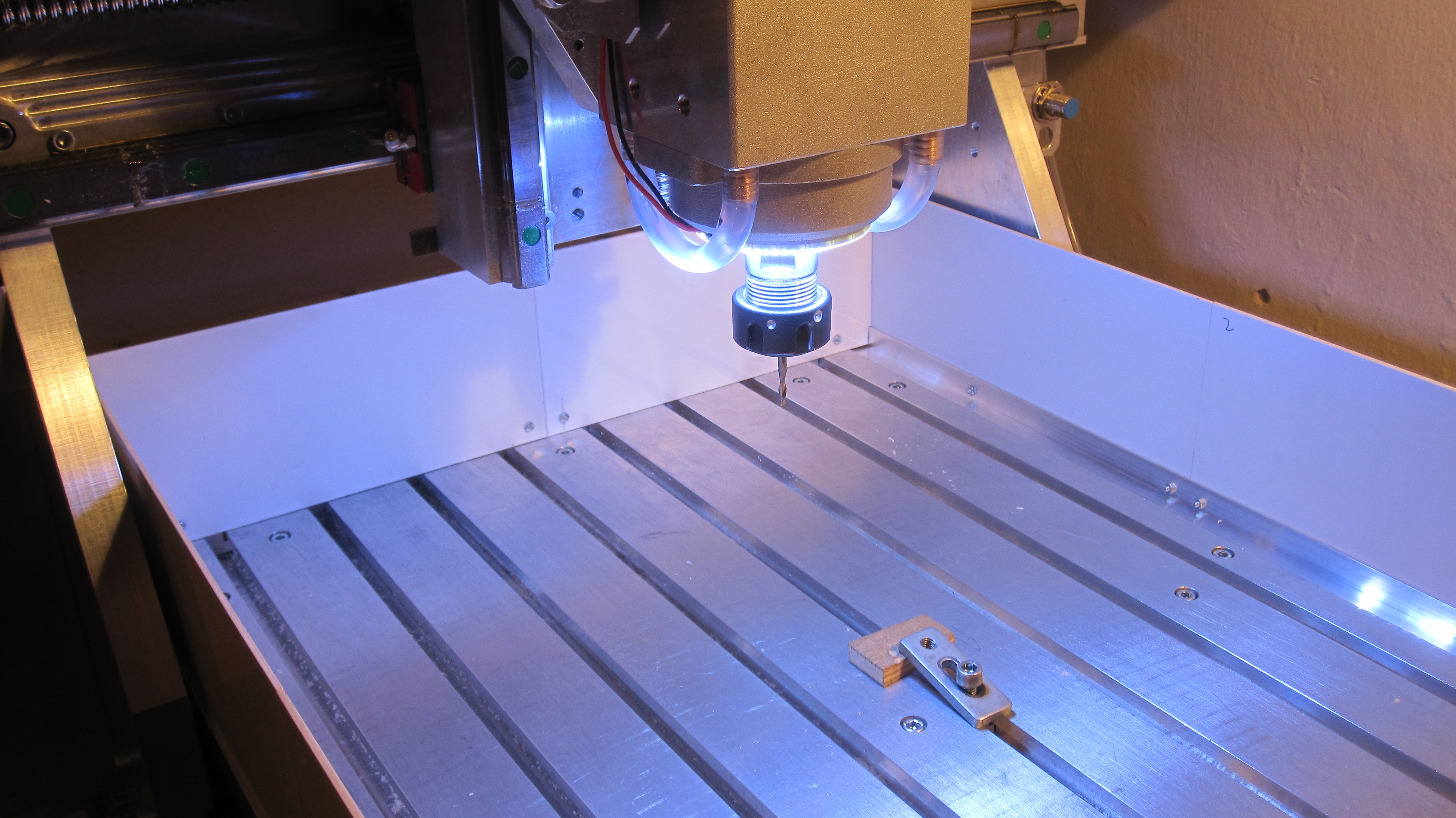

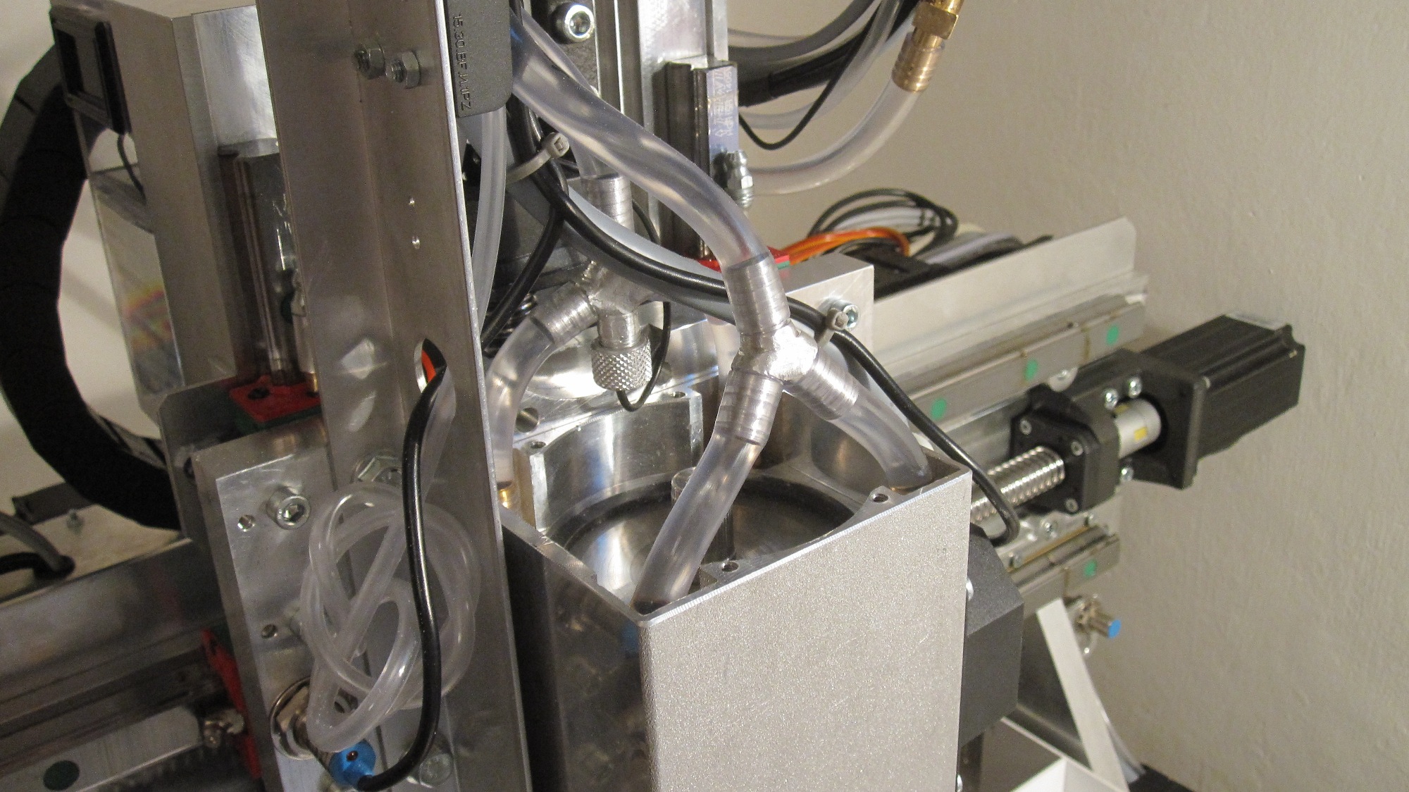

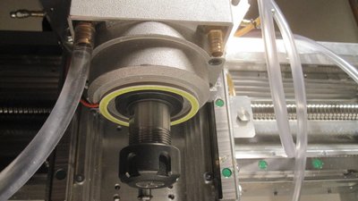

Furt je co dodělávat... A protože se tu řešilo zahřívání vřetena a protože Pepson dodělal vodní chlazení tak se mrkněte na některé detaily :) Malý bonus je osvětlení pracovní plochy pod vřetenem a teploměr chladiva v chladicím okruhu.
vstup a výstup chladícího okruhu do vřetena

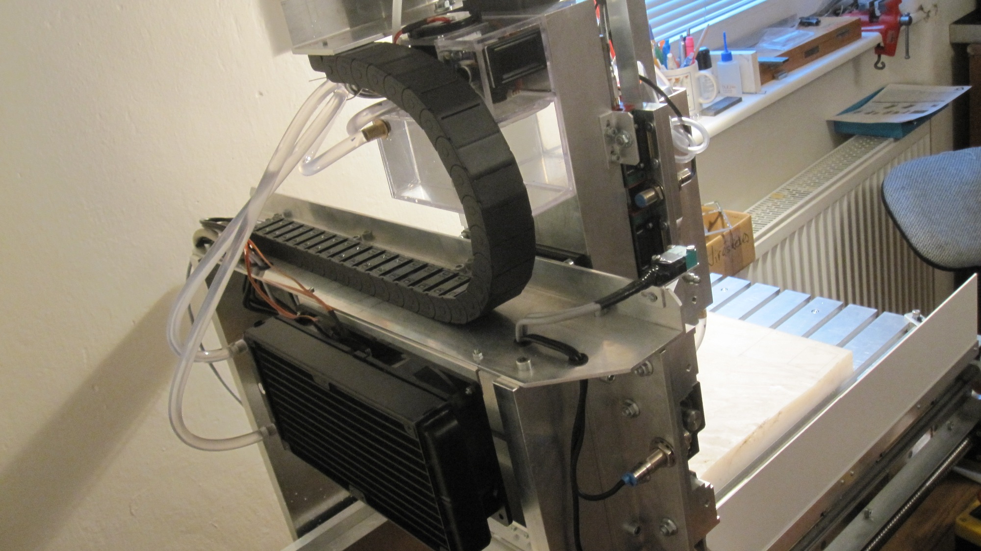

pohled na dvouventilátorový chladič a skrytou vyrovnávací nádržku s čerpadlem

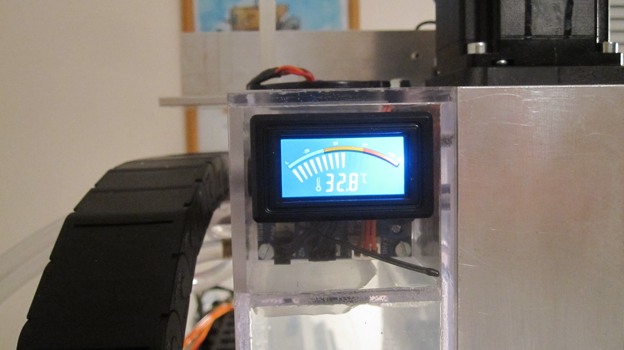

teplota média 32.8°C po hodinovém frézování dvojkou frézou

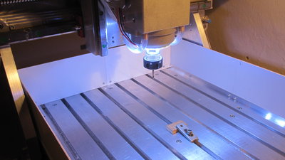

osvětlovací kroužek v detailu a ve stavu rozsvíceno

já si myslím že by jsi měl dotáhnout do konce spíš krytování, takovéhle kravinky v praxi vůbec neoceníš.. jestli má okruh 25,7 nebo 32,3 ti může být uplně jedno a to světlo nad vřetenem bude hodně rychle zasraný, že bude k ničemu, daleko efektnější je mít světlo bokem, ale krytování to je potřeba..
to jen tak abys neměl samou chválu ale i něco na zamyšlení :D

Chlazeni pekne. Hlavne to ucpani "pruduchu" temi trubickami-s tesnenim-zavitem.
Ale na druhou stranu, rikal jsem si, ze by mozna bylo lepsi udelat vnejsi chlazeni - na plochy ze predu a z boku. Tenka stena s prepazkama a izolovanim ven. Bez nejakych peltieru.
"Ale", neni mi jasne, proc vozit sebou ten "vyparnikovy"chladic a nadobku ?
badina
Příspěvky: 172
Registrován: 5. 11. 2014, 6:38
26. 2. 2016, 5:51
twiister píše:"Ale", neni mi jasne, proc vozit sebou ten "vyparnikovy"chladic a nadobku ?
Pokud celý portál váží cca 50kg a v testu ho nerozhodilo ani 80kg živý váhy (to jako já) tak nějaký kilogram navíc v podobě chladiče a nádržky........ Nemá cenu řešit.
PS: Vněší chlazení generuje složitější díly, tohle vtipné řešení je levné, fungující, rozebíratelné, dostatečně účinné....

pavlaxy
Příspěvky: 1885
26. 2. 2016, 6:49
2twiister : portál se přece pohybuje ...
auto také a současný pohyb se strojem napomáhá chlazení náporem vzduchu
a to se vyplatí 8)
:D :P
Přínos vidím ve zkrácení hadic a nemusí složitě procházet společně s elektrickými kabely v řetězech ...
