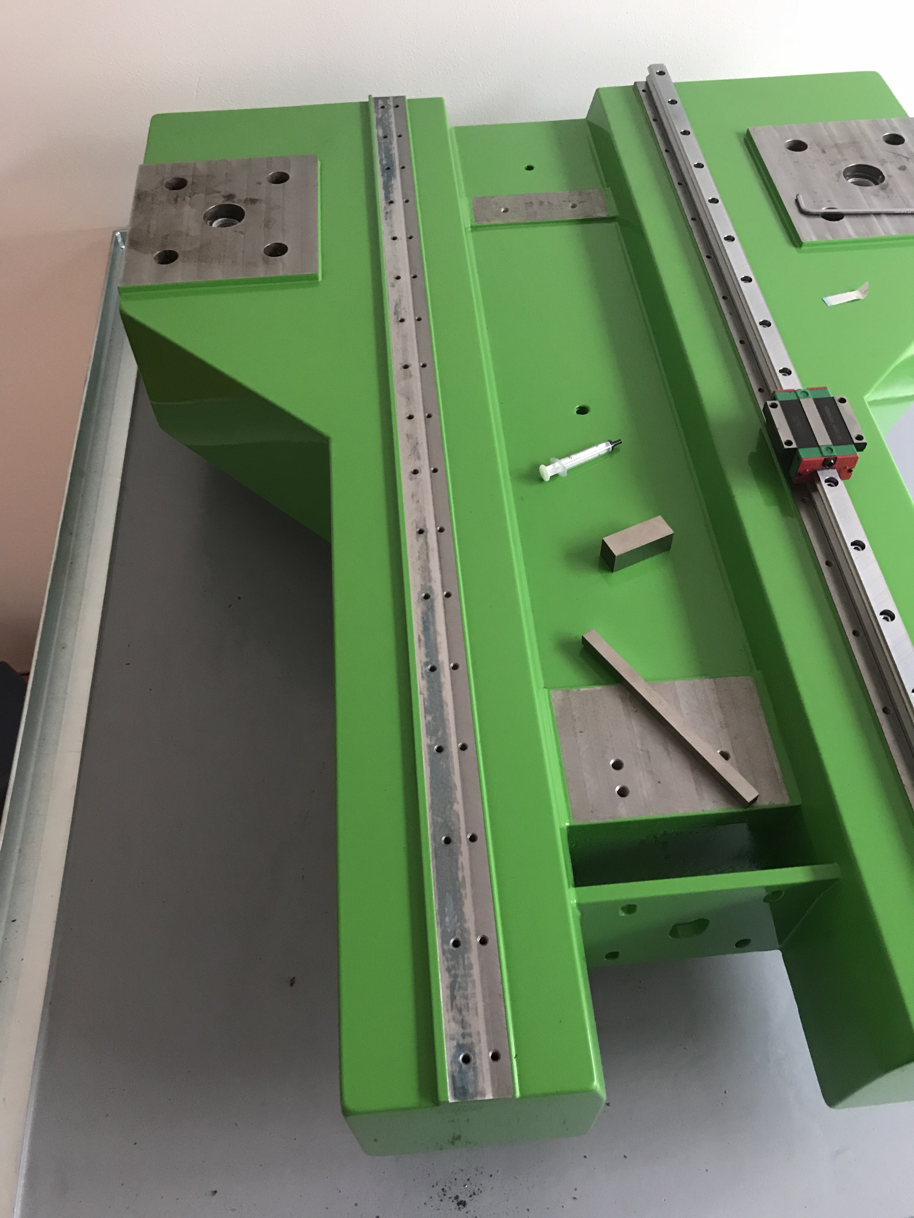

Od rána jsem na to nesahnul, nevím jak mám začít, pořád jen měřím, chyb je moc a jsou hluboké.
Boule odstraňovat je radost, ale já mám několik míst kde materiál chybí a tedy musím odstranit 90% většinou dokonalého povrchu, abych se dostal na tu hloubku.

Tam co jsem si způsobil problém se mi to podařilo pro zatím srovnat tak, že 100mm od konce rovina padá asi o - 0,015 mm.
Dva Alobaly 0,01 se tam nevejdou a jeden je volný..
Dal jsem se do druhé strany která je v prostřed do mínusu asi 0.04.

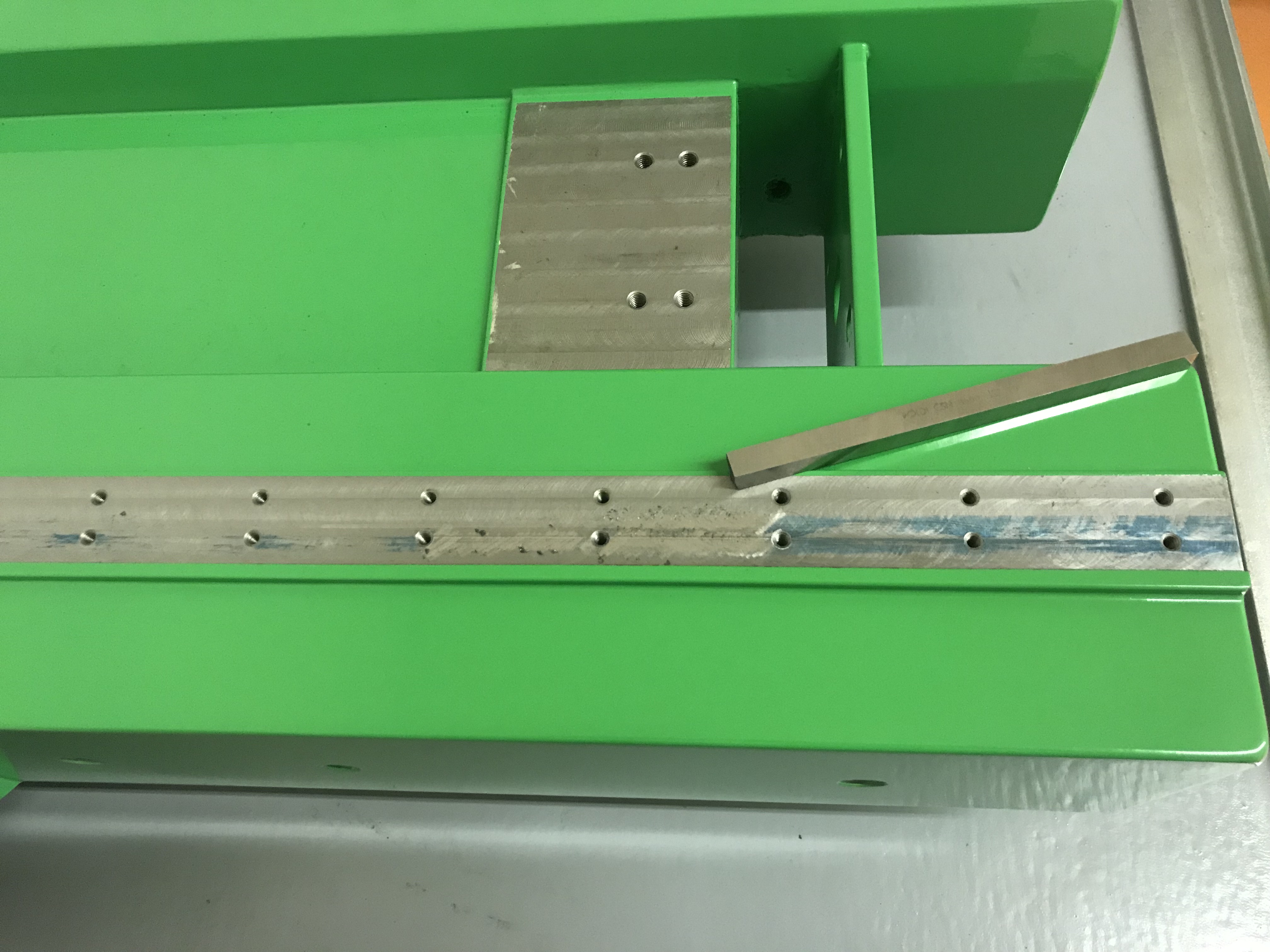

Vyfotil jsem to až když jsem něco oškrábal, v každém případě je více vlevo vidět, jak se materiál kolem děr trochu zvednul

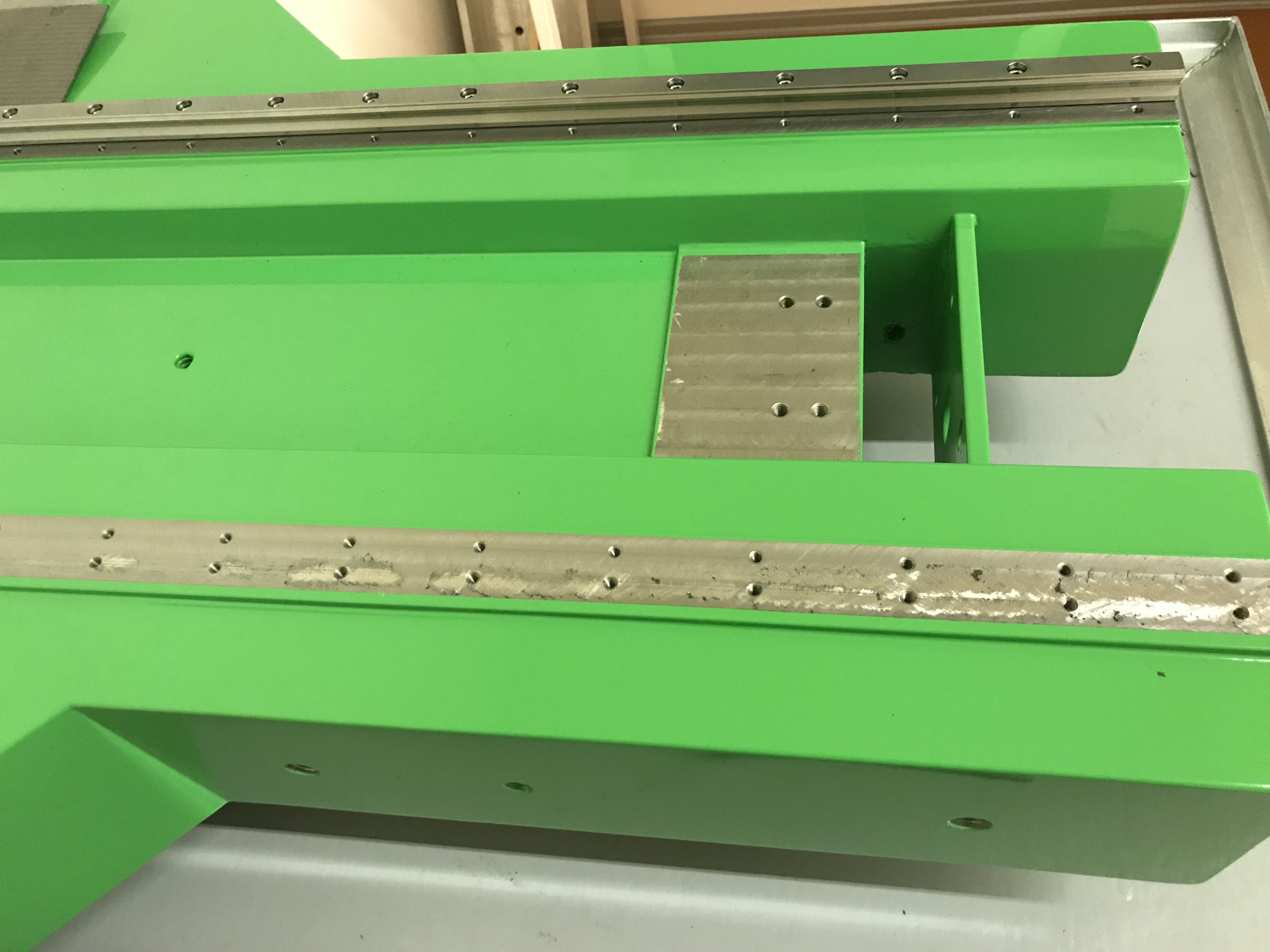

Takhle to vypadá když jsem to jednou oškrabal.
Po asi 6 hodinách jsem se dopracoval k výsledku že Alobal drochu dře - neušpiněný prostor je ale ještě dost velký.

Přiznávám, že jsem detailně nečetl celé vlákno, ale doufám, že používáš nějaké pravítko a ne kolejnici na opisování. To ustavení portálu na červy (příp. štelovací šrouby a zalití se používá. Ale pozor, nevylévat obyčejným Epoxy. Ten se smršťuje. Jsou na to speciální podlévací hmoty, které mají minimální změnu rozměru po vytuhnutí. Např. hmota SKC 58 má předepsanou min. vrstvu asi 2,5 mm (nepamatuji si to úplně přesně). Mezera se nezalévá shora, ale tlačí se naplněnou kartuší zespodu dírou a vzduch se odvádí nahoru, až do výtoku hmoty. Pak se plnící otvor ucpe červem a nechá se to vytvrdit bez nějakých pokusů tím pohnout úmyslně nebo z blbosti. Přitahovací šrouby na svých místech, včetně pěnových kroužků. vnější mezera vylepena pěnovou páskou.

Používám pravítko, kolejnice sama o sobě je křivá ve všech možných směrech, ohýbá se vlastní vahou a jak jsem nedávno zjistil, mění po délce dokonce i výšku.
Na vyplnění mezery spojovacích ploch jsem při návrhu nemyslel a tedy nevím kam bych dal nějaký ladicí šrouby. Potřebuju aby to šlo někdy v budoucnu rozebrat, protože to bude mít přes 400kg, to znamená že ta vyplňovací hmota by musela být nelepivá, jinak tu věc už nikdy nepřestěhuju.
Měl jsem původněv plánu že plochy zaškrabu, aby byly co nejlépe rovnoběžné a případně to někde podloźím nějakou folí,

Separace jedné plochy, vyvrtat pár dírek mosazné vložky ,4ks výpalky ajt... :D

Jak měříš rovinnost montážních ploch (nejen) pro kolejnice vůči sobě, aby ty dvě roviny, určené jednotlivou plochou, byly stejné?

Kuba68 píše:Jak měříš rovinnost montážních ploch (nejen) pro kolejnice vůči sobě, aby ty dvě roviny, určené jednotlivou plochou, byly stejné?
Mnohonásobným měřením hodinkama, pravítkem a vodováhou.
Ta vodováha je nenahraditelná, protože pokud budou obě kolejnice zkroucené jako šroubovice DNA, nelze to podle mě v amatérských podmínkách jinak odhalit.
Už se mi to podařilo srovnat i tak, že se hodinky na protilehlé straně na pravítku ani nehnuly ale vodováha odhalila že koleje jsou křížem.

Koukněte se na katalog PMI mají tam víc tabulek tolerancí než hiwin a podle toho by nějaký menší odchylky neměly vadit
klíčové je spíše předpětí vozíků ......Napsal jste že některé jdou volně a některé ztěžka, pokud mají vysoké předpětí tak při tolerancích určených pro střední předpětí se to bude kousat.
Já mám předpětí ZA a vozíky mají na koleji víceméně stejný odpor 6N

Myslel jsem tím montážní plochy na tom polymerovém základu. Asi ideální by byla velká tušírovací deska, jeřábek a otisk na barvu. Tam by bylo pěkně vidět, kde je pravda. Pokud se tedy díly konstrukce nezdeformují vlastní vahou....
"Pokroucené" vodící kolejnice se možná nakroutí (srovnají) po přišroubování podle těch základových ploch ne? Doporučoval bych použít při dotahování momentový klíč.
