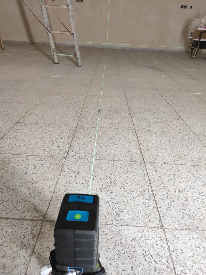

ještě jeden fígl na pokládání té dlažby
ty dlaždice mají zespoda vyražený nějaký vzor, tuším logo výrobce (???)
musí se to pokládat tak, aby ten vzor byl stále stejným směrem
jinak to na sebe nepasuje, přestože je na oko čtvercová

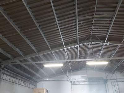

Mám otázku ohľadne zateplenia mojej "garáže".
je to hala 15x12m, steny sú kváder+tehla.
strecha je oceľová konštrukcia+hliníkový plech. doteraz bol tento priestor používaný ako sklad, rád by som zamedzil veľkým teplotným skokom a možno neskôr inštaloval aj kúrenie.
podľa toho čo som zistil, tak mi najlepšie vychádza nastriekanie PUR peny zo spodnej strany strechy.
A teraz otázka:
AKý typ peny a akú hrúbku?
stačí mäkká, alebo treba tvrdú penu?
stačí pár cm, alebo treba 20-25cm, inak to nemá zmysel?
takto to teraz vyzerá:
Příspěvky: 7183
1. 9. 2020, 7:39
A potřebuješ to takto vysoké ? podle mě by nejlépe vyšlo udělat rošty a na ně hodit sádráč nebo osb a položit na to vatu .
nakoli ti vychází ten nástřik?

1. 9. 2020, 7:46
výška - áno. je fajn mať to takto vysoké, je to aj sklad.
zatiaľ mám cenu za cca 200m2 od 4000eur nahor + DPH
trochu lacnejšie vychádza ľahká pena.

2. 9. 2020, 7:54
Pri striekanej PUR ti ostane vrchný plech v kontakte s nosníkom a to budú pekné tepelné mosty do interiéru vrátane vyzrážania vlhkosti a korózie. PUR sa ešte zvykne niečim prekrývať lebo degraduje s UV žiarením
Kamoš nedávno tiež uvažoval o zateplení strechy menšej haly a nakoniec sa rozhodol že strechu celú vymení za sendvičové panely - vrchný plech, PUR pena a spodný plech v jednom. Mal to rýchlo a čisto urobené. Materiálovo tvrdil 25e/m2...

2. 9. 2020, 8:27
vymena za PURpanel je asi lepśie riešenie, 20,4€/m2 za 100mm panel. neriešiš stekajúci kondenzát atd...

2. 9. 2020, 9:02
kondezat sr ti obevi pouze v pripade rosneho bodu mimo izolat, pri spravne tloustce lezi rosny bod uvnitr izolantu, ve kterem se nenachazi vlhky vzduch a pak nema co kondenzovat

2. 9. 2020, 11:54
taky doporučuju výměnu za sendvičové PUR panely
cena odpovídá
halu 22x36m jsme v 6 lidech + jeřáb pokryli za asi 12 hodin
není co řešit

2. 9. 2020, 12:42
shaolin píše: 2. 9. 2020, 7:54 Pri striekanej PUR ti ostane vrchný plech v kontakte s nosníkom a to budú pekné tepelné mosty do interiéru vrátane vyzrážania vlhkosti a korózie.
Ak by mi pri aplikácii nastriekali len plechy a nosníky nechali nezaizolované, tak by som ich hnal...
PUR panely mám doma na garáži, viem že je to super, ale momentálne nemám tých 6 ľudí. Značím si to do možných alternatív.

Já si dnes půjčil od robokopa laser a vyměřoval jsem osy ledkových světel :) Tak zítra po práci jdu montovat.
