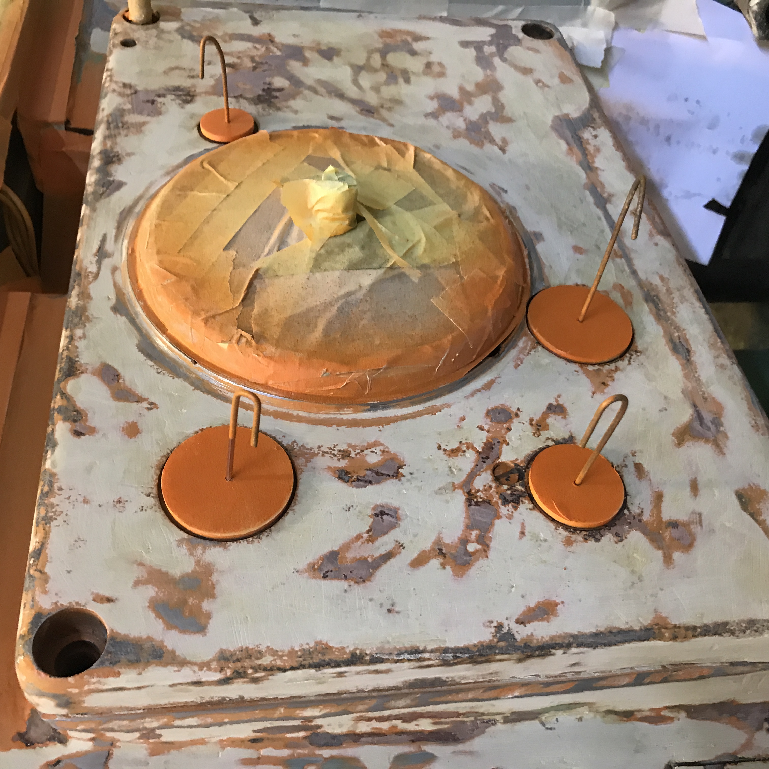

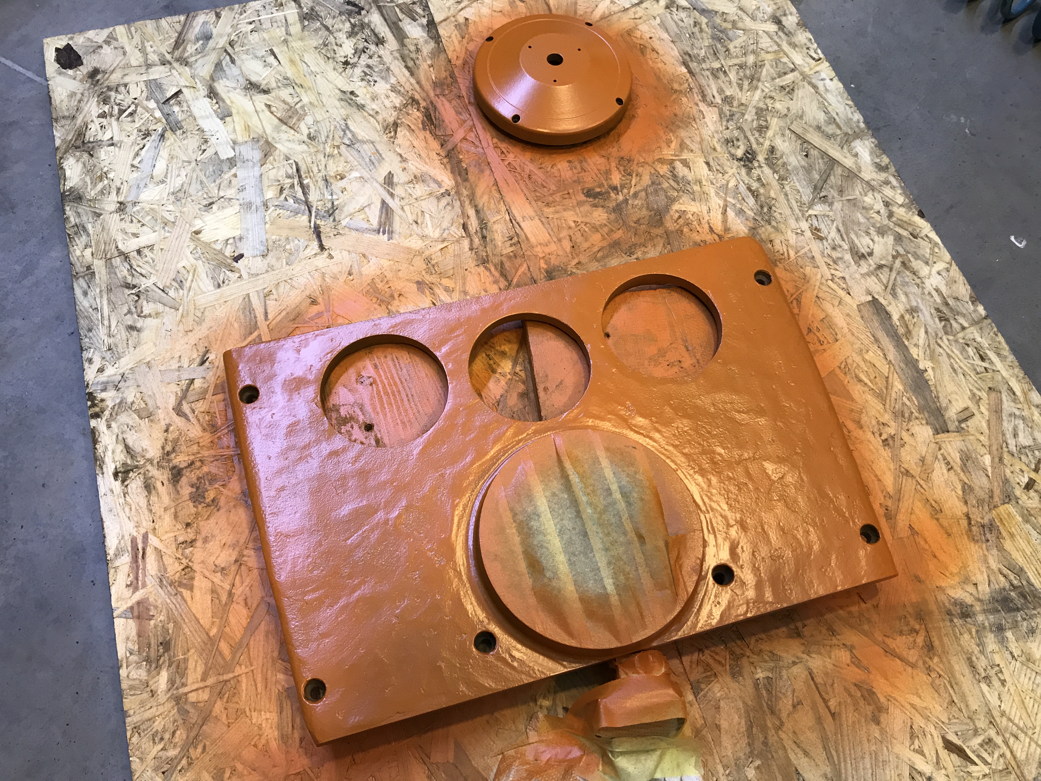

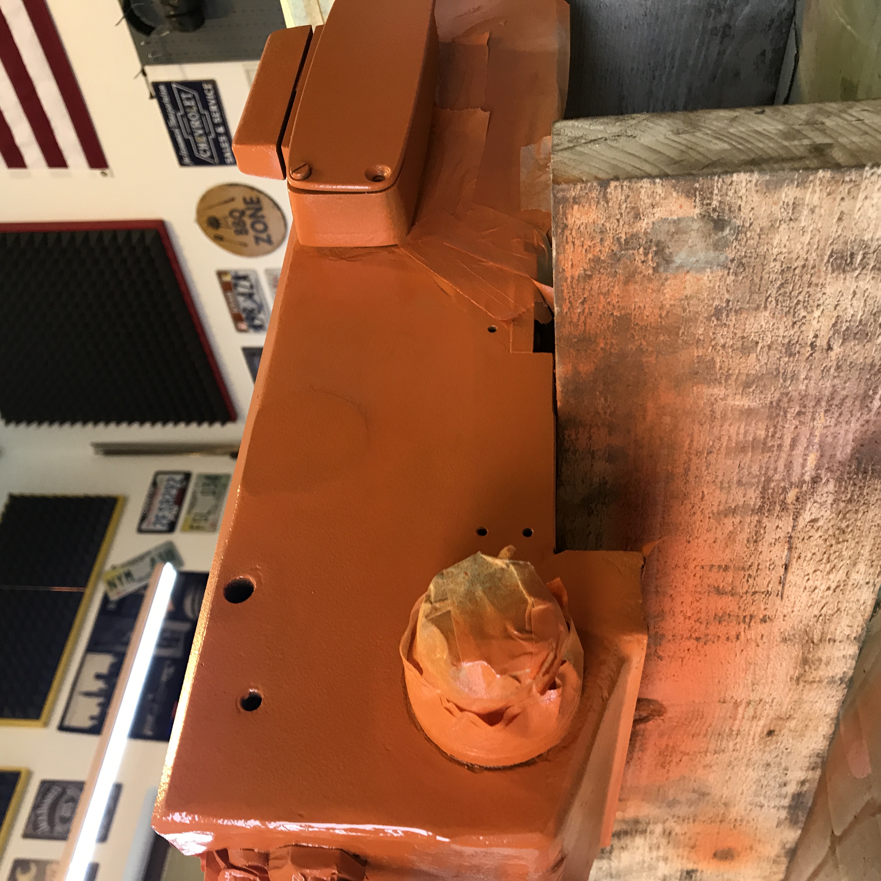

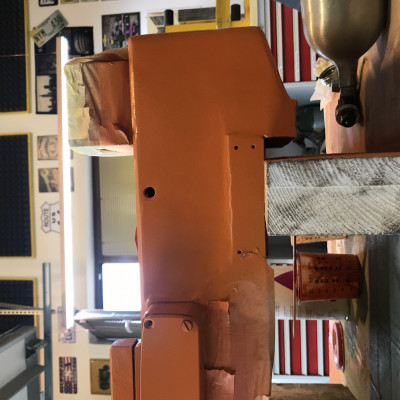

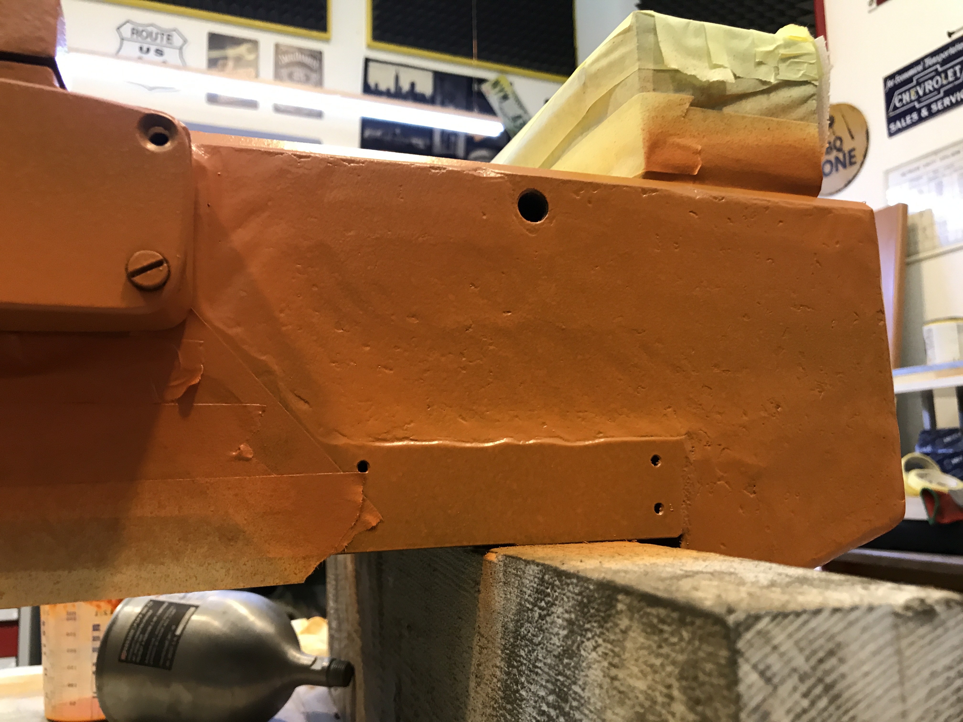

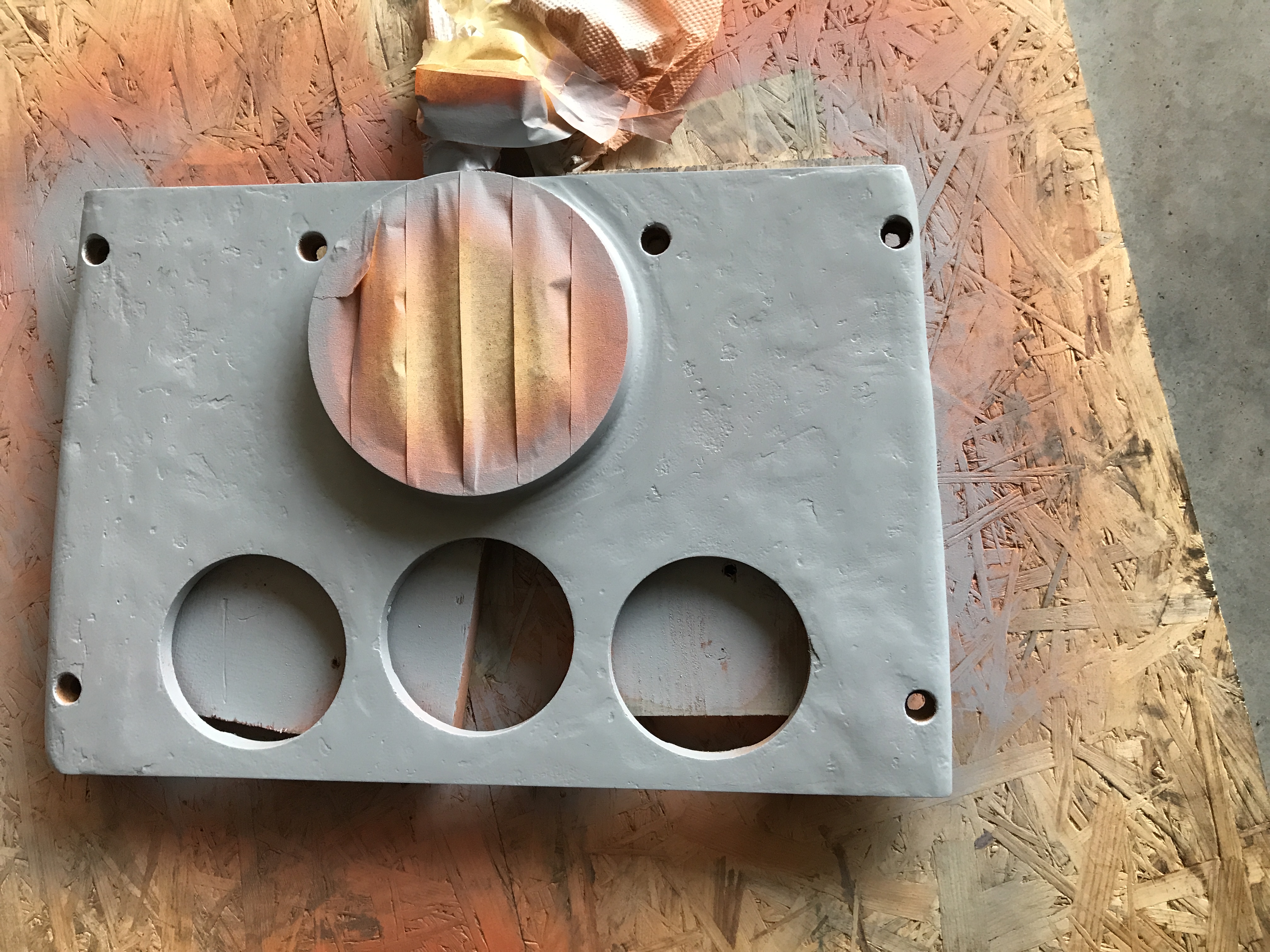

Kdybys to nebrousil tou flexou, kterou sis tam nadělal třetihory, a jenom to odmastil a vykitoval díry a původní barvu použil jako výplň, jen to celý do roviny přebrousil, tak by ses tolik nenadřel a vypadalo by to líp. A na kitování si pořiď gumovou stěrku, pěkně ti okopíruje povrch, dá se dobře ovládat a nemusíš pak 3/4 brousit. Benzínem nic neodmašťuj, Stříkaný už odmašťovat nemusíš. Páska se sundává zavčas, a pistole se myje hned a rozebraná.

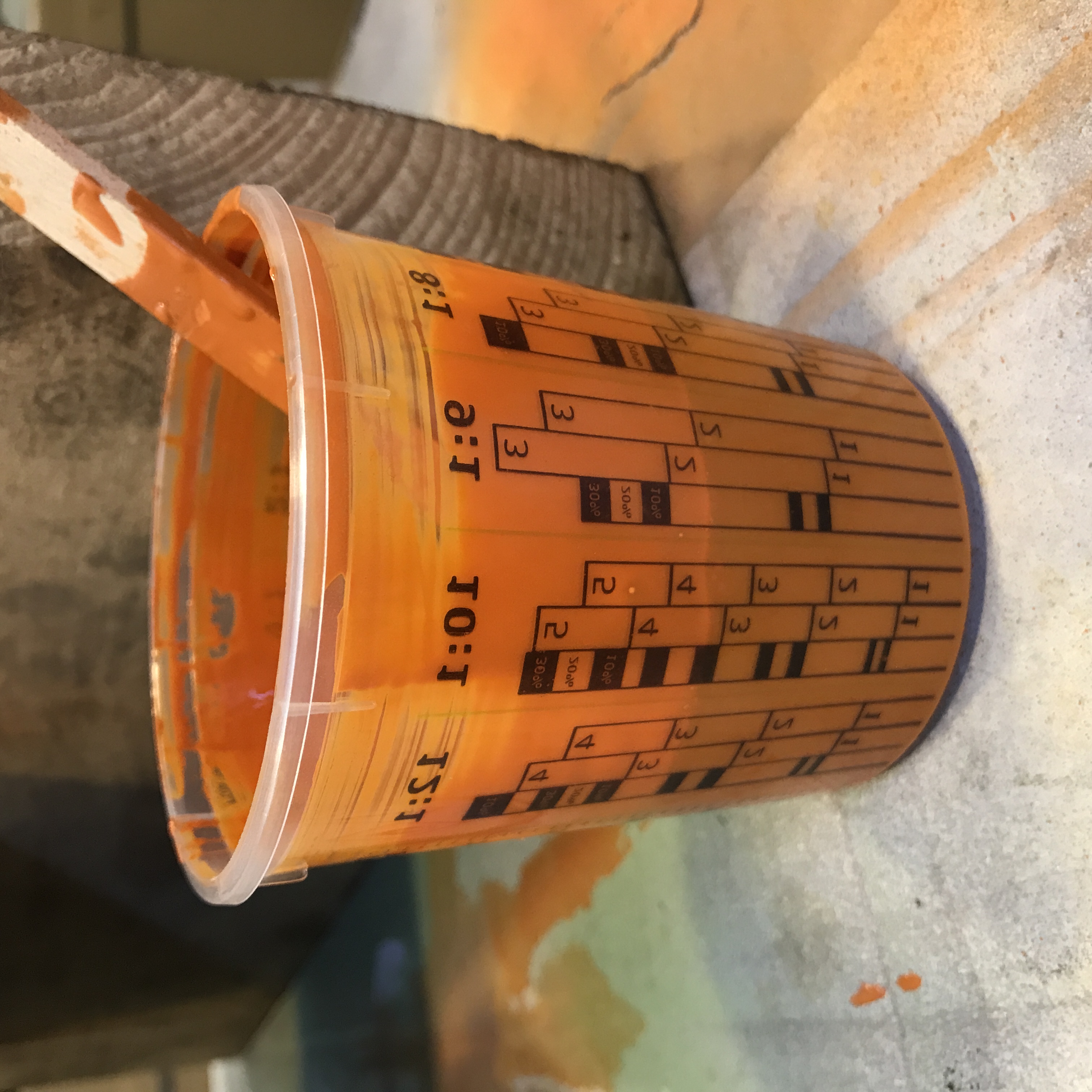

Charon: ja jsem se dlouho rozhodoval jako barvu a tahle se mi libila nejvic. Socan nejsem vubec :)
DwPetr: me se prave libilo to delat spachtli, ze jsem byl schopen poradne tlacit. Ten tmel byt dost tuhy. A proc benzinem neodmastovat? Ja nemam moc rad aceton a moje plice ho taky nemaji rady :)
Jinak ty hrboly, no, ta barva se casto nekde loupala, tak to muselo dolu. Mozna nemuselo tolik.

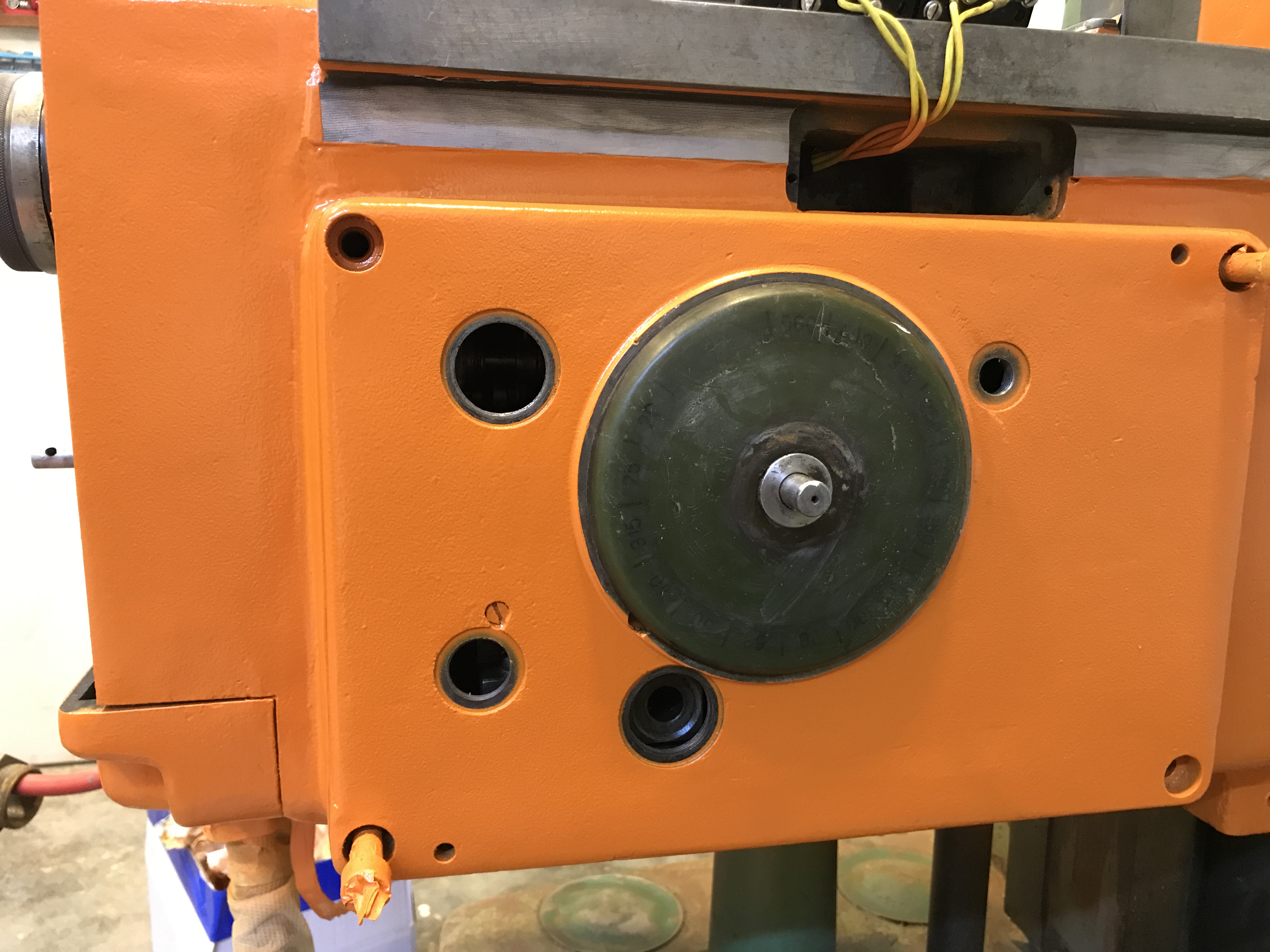

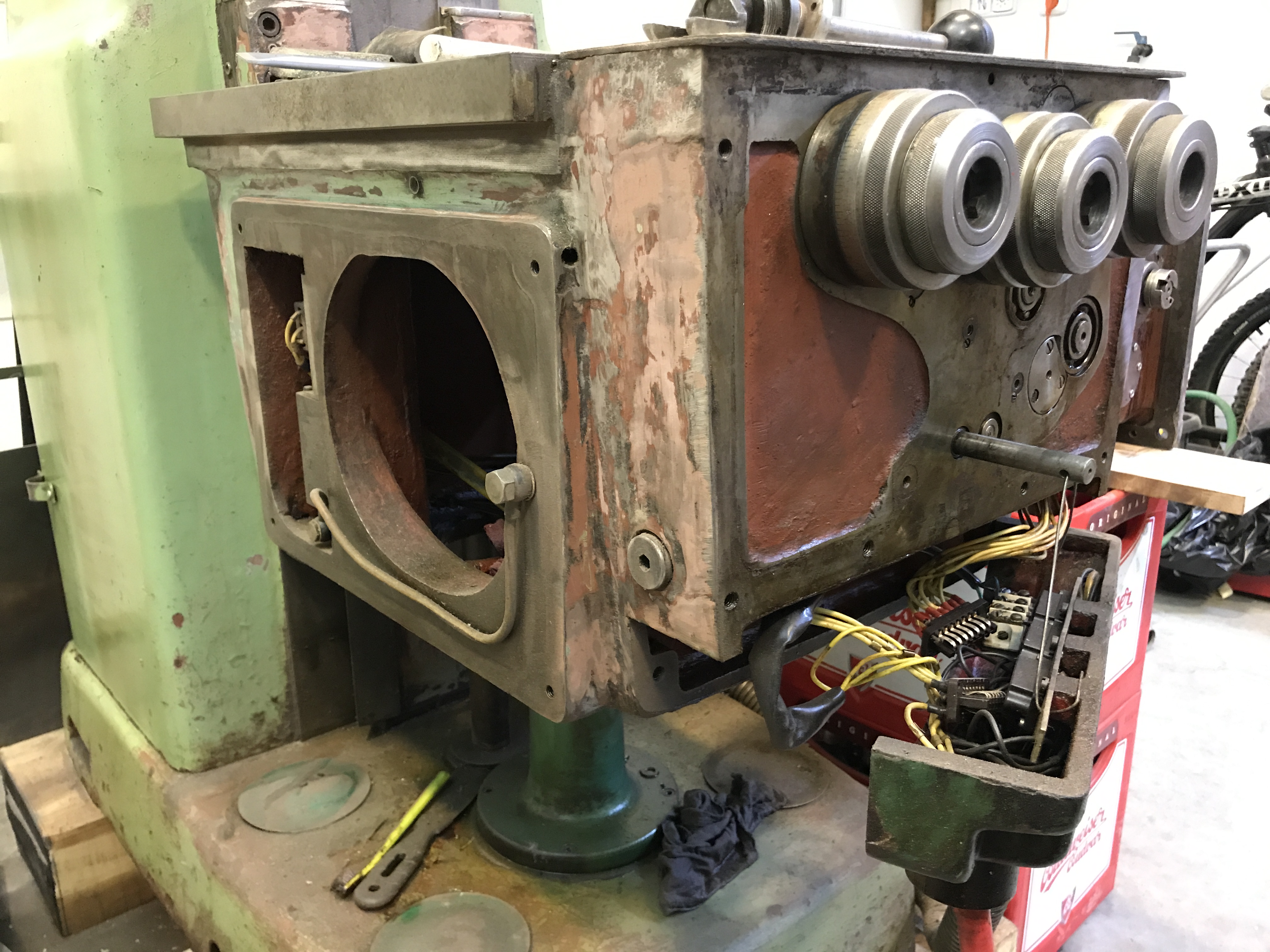

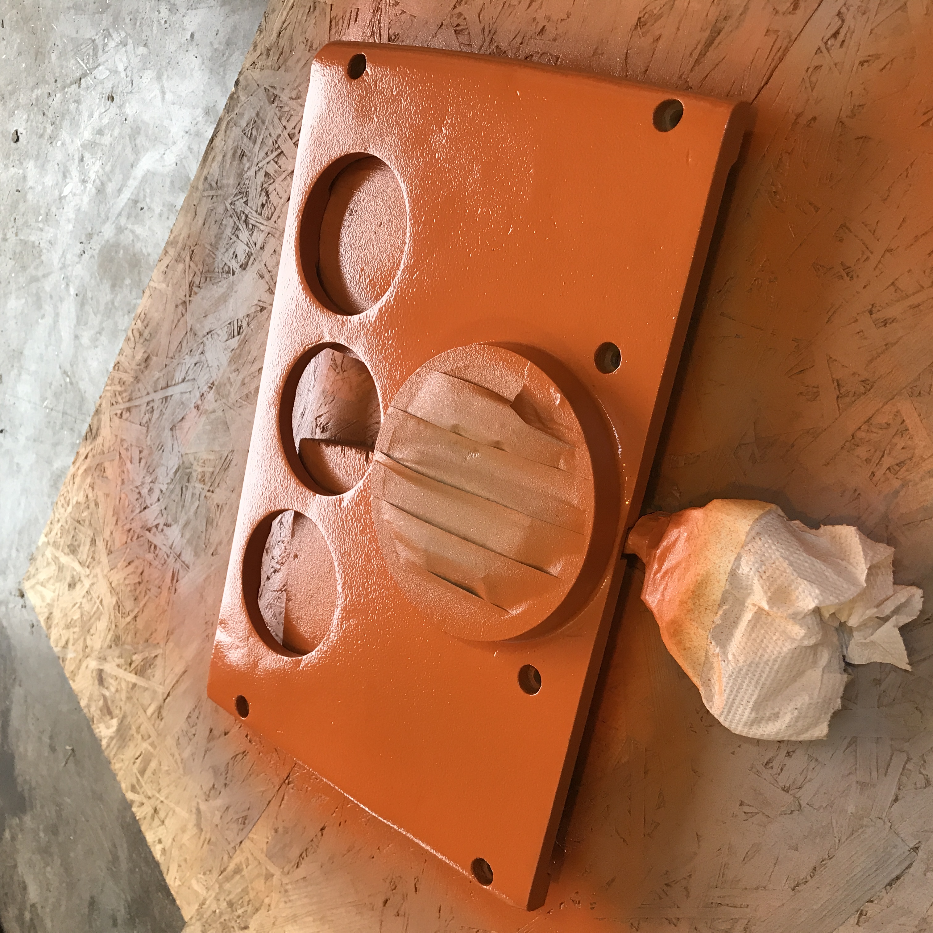

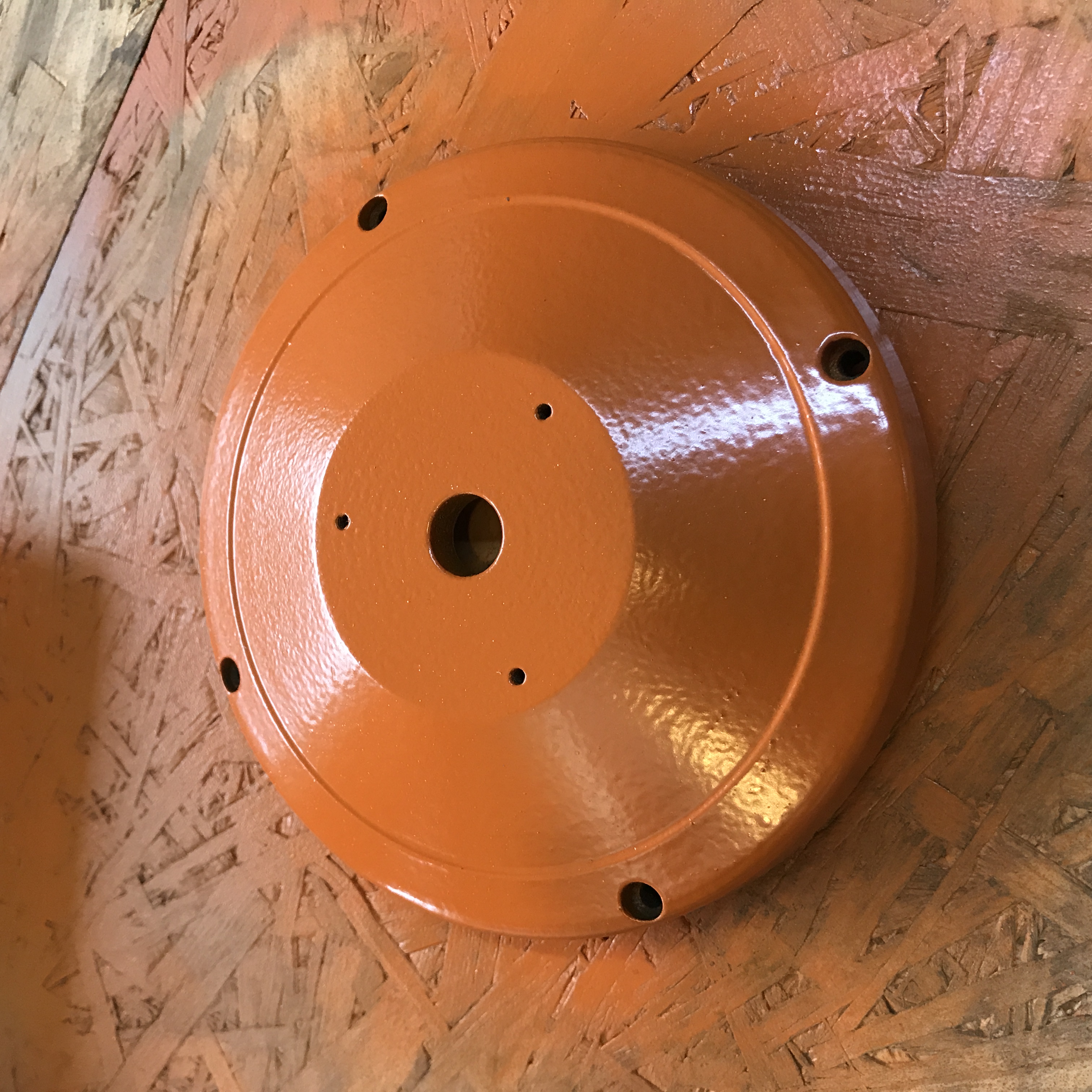

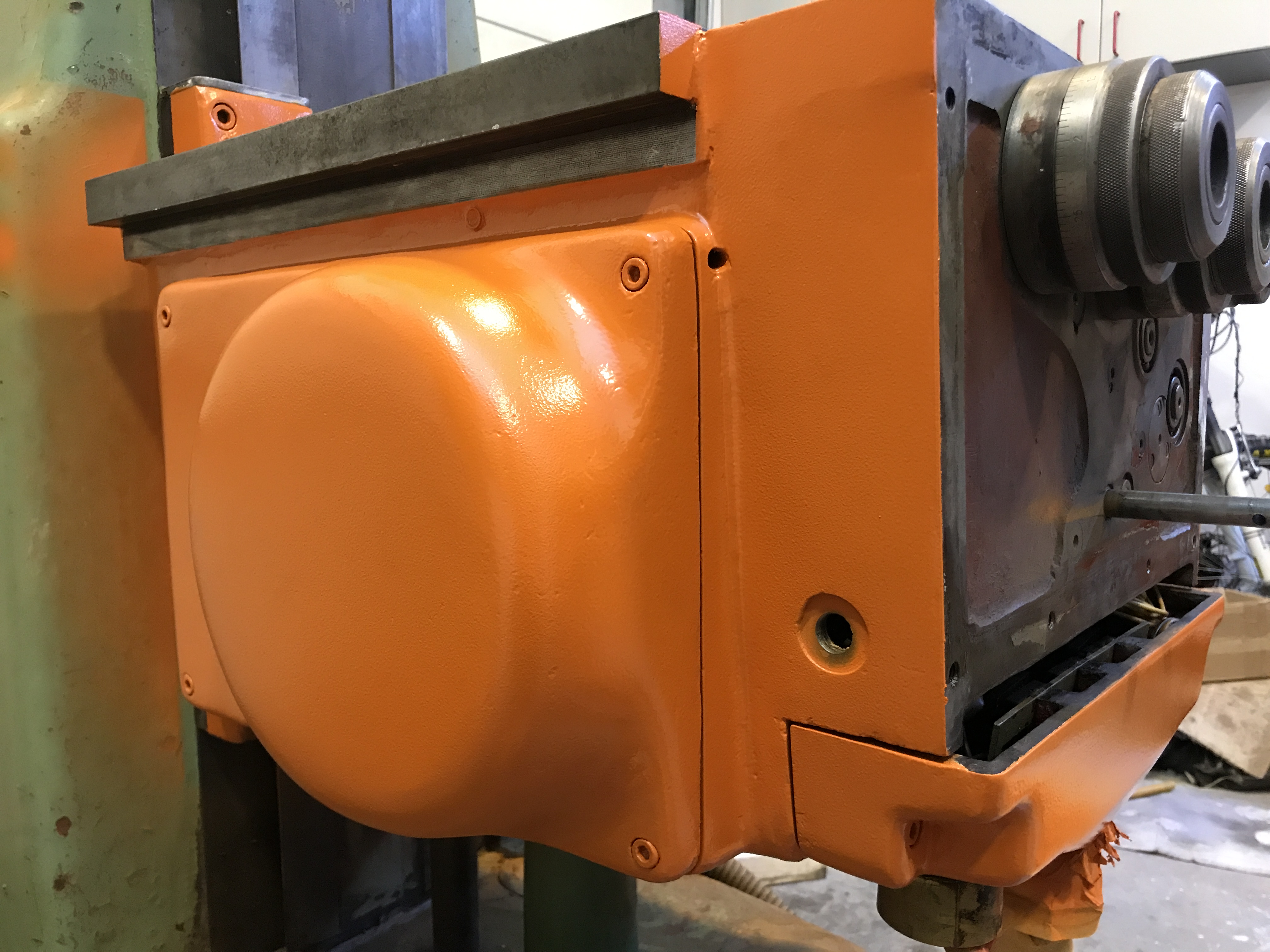

Nejake fotky z prubehu praci

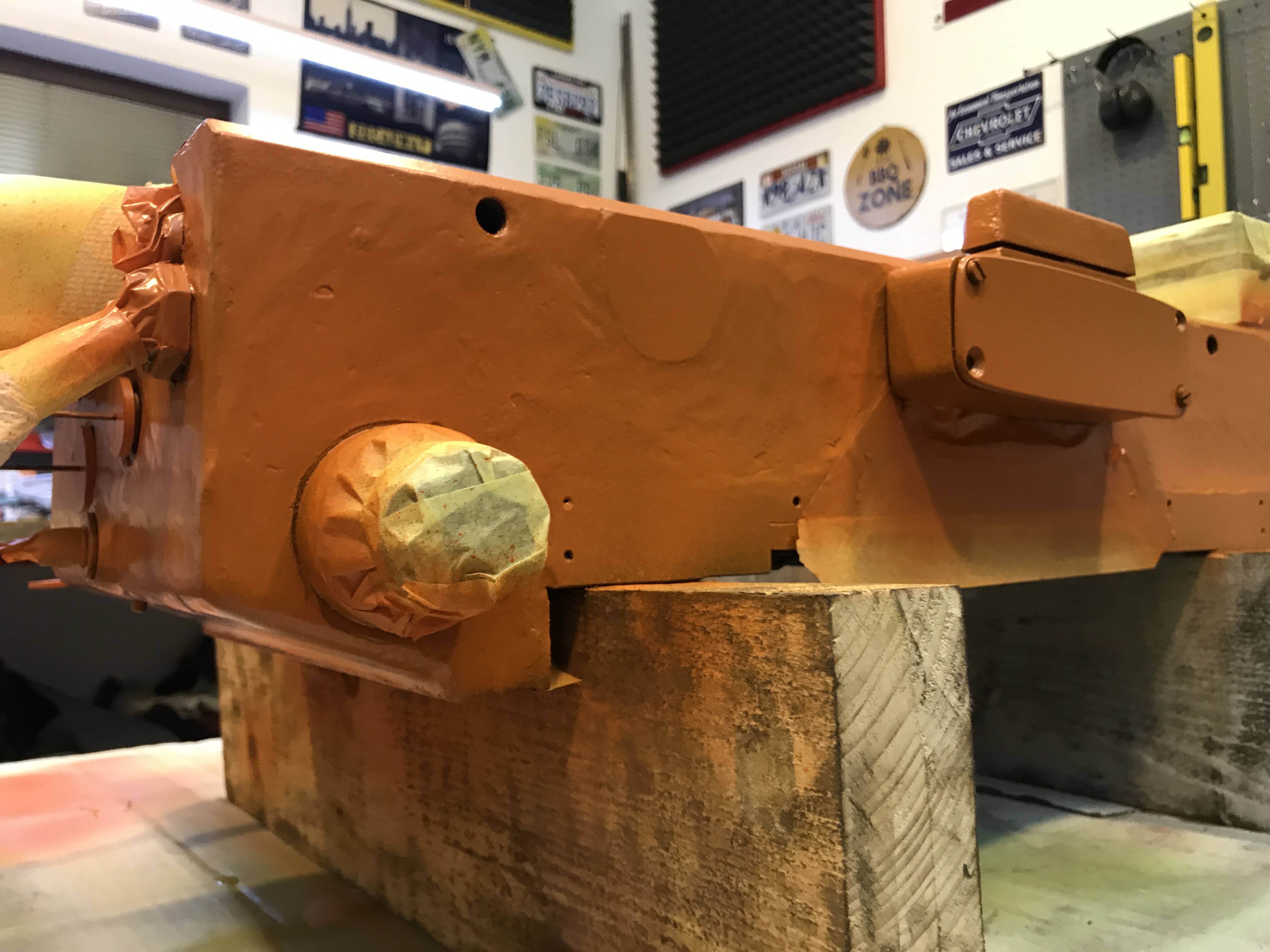

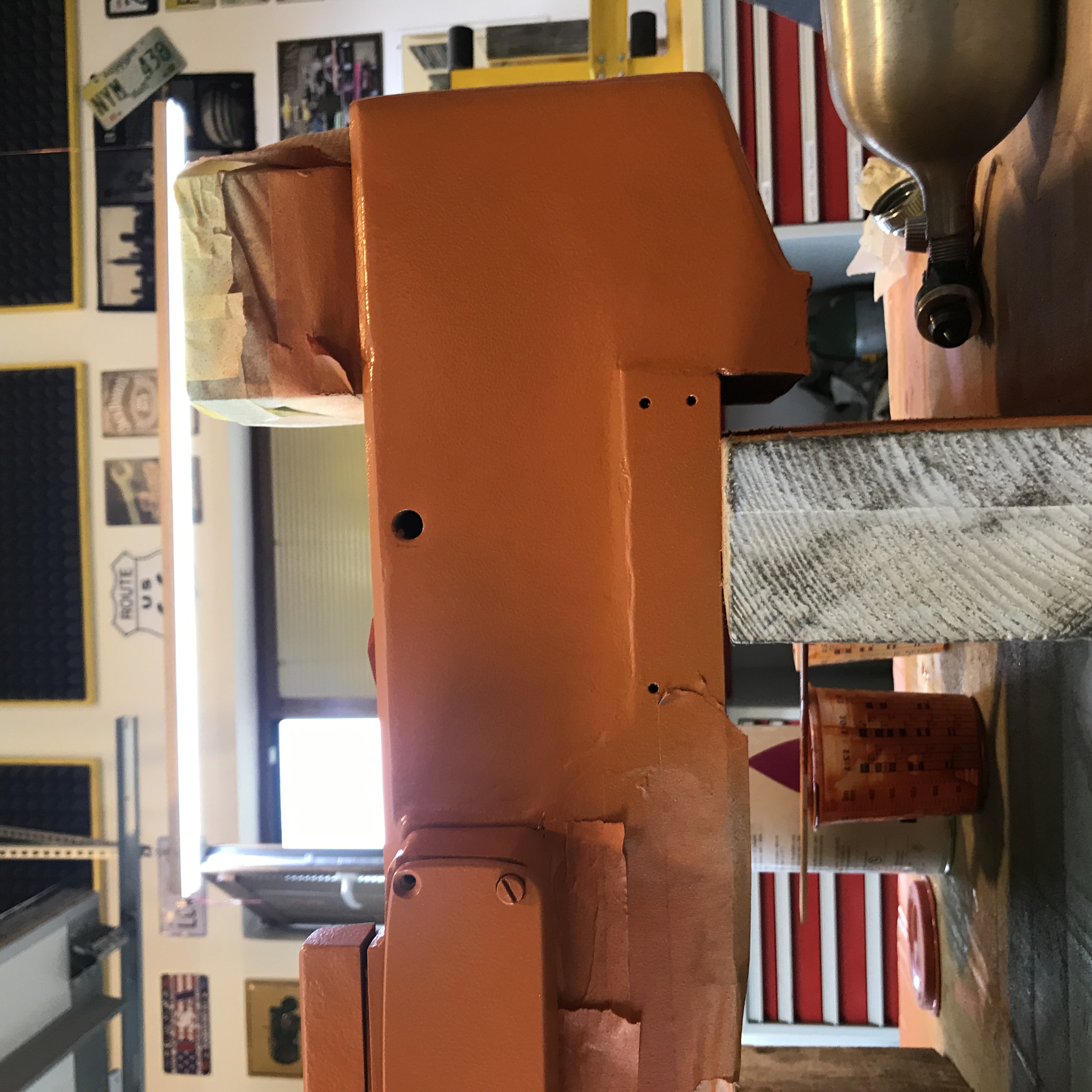

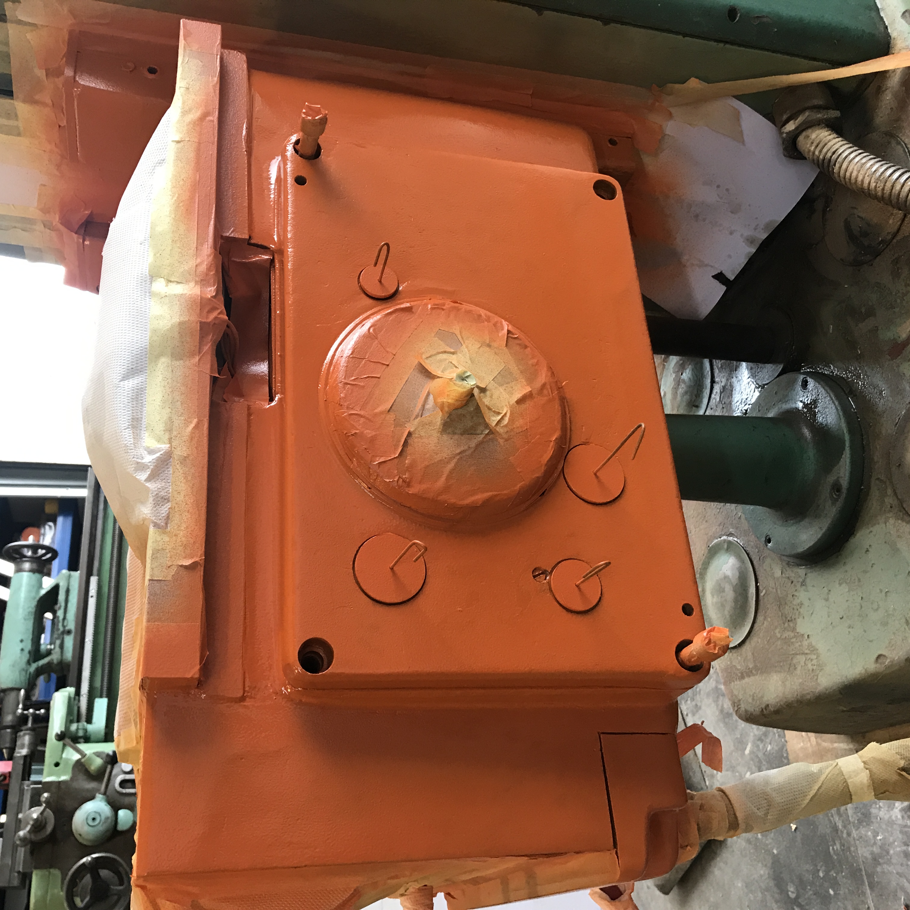

2. 2. 2020, 10:33

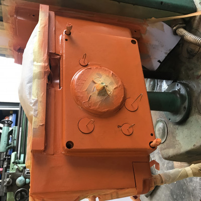

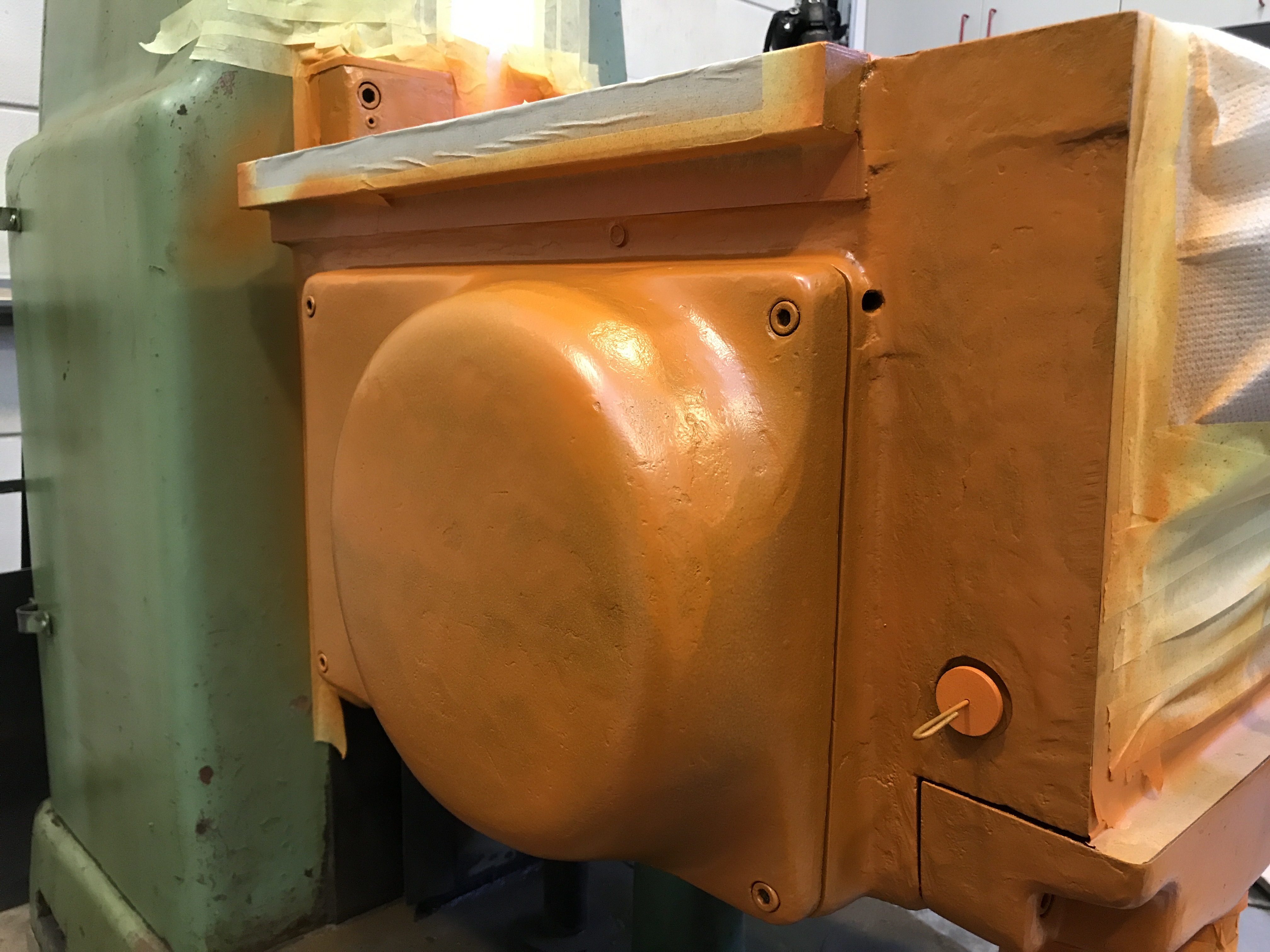

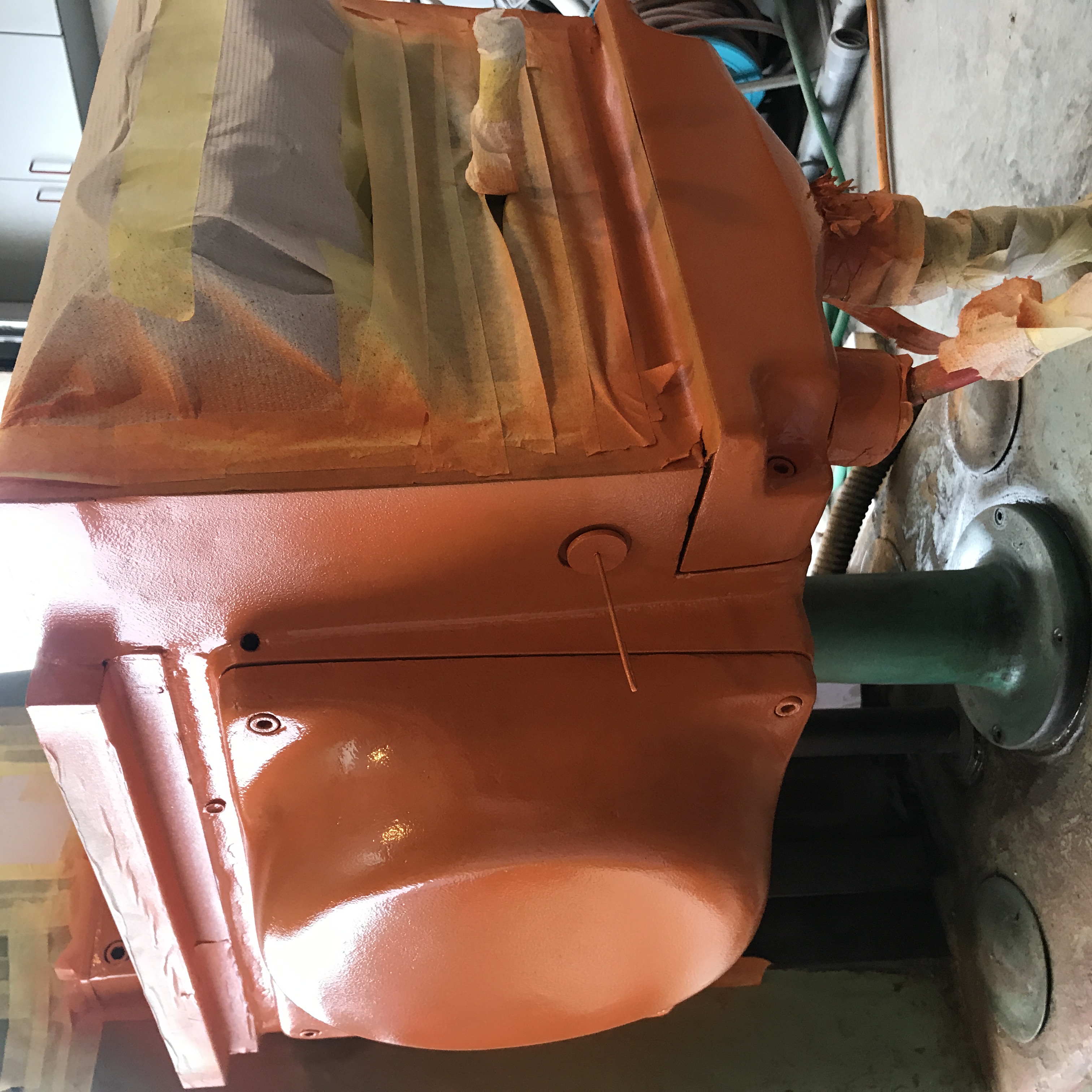

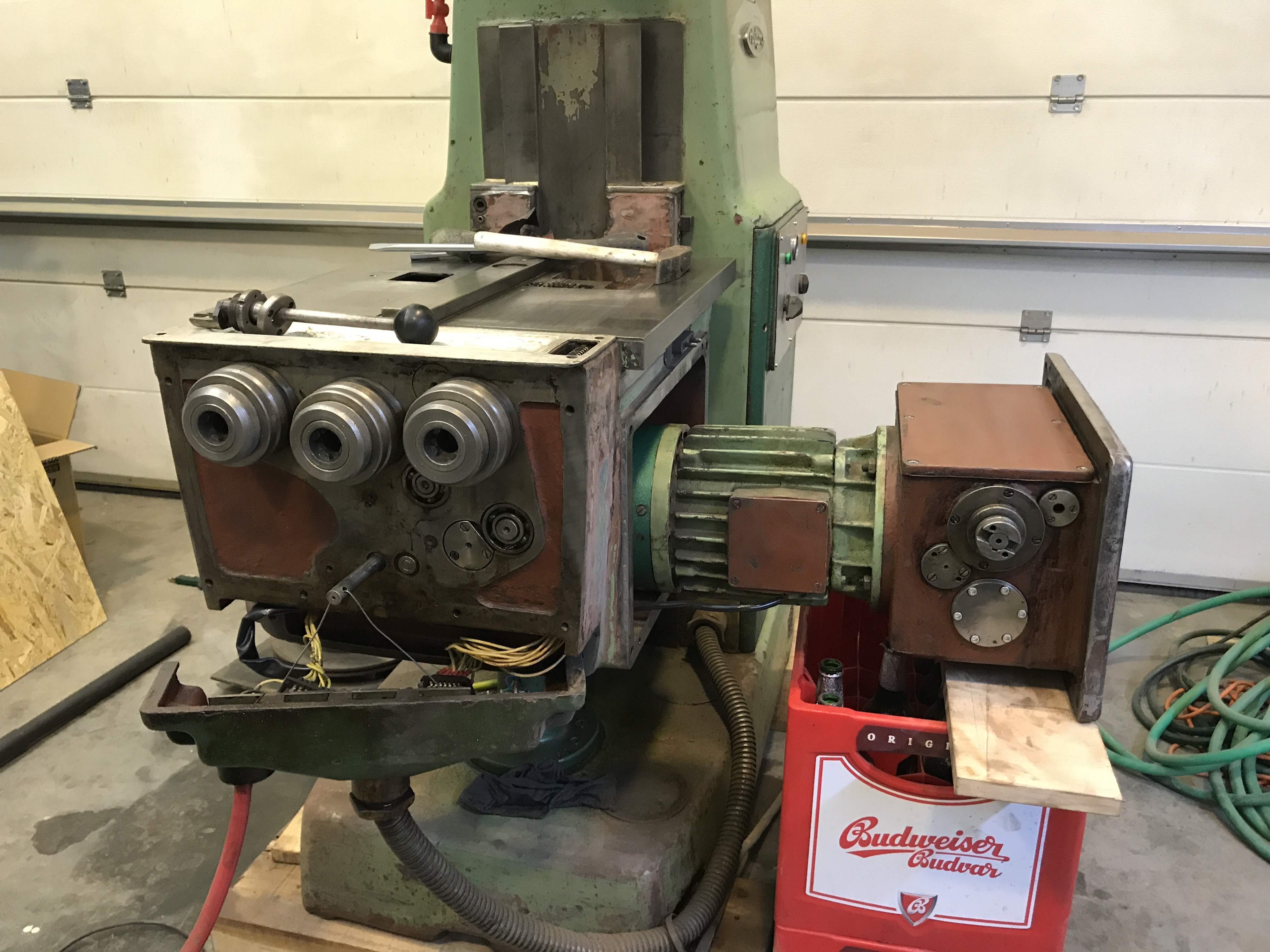

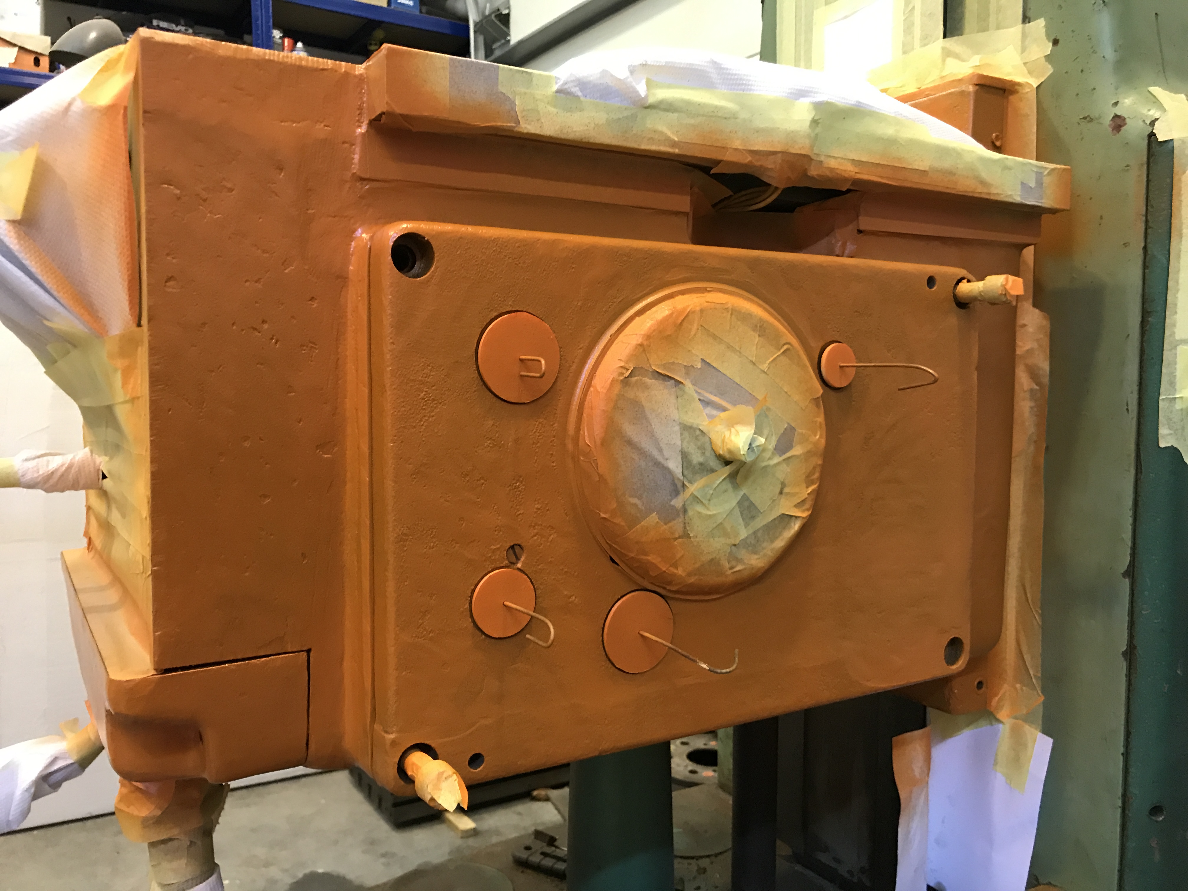

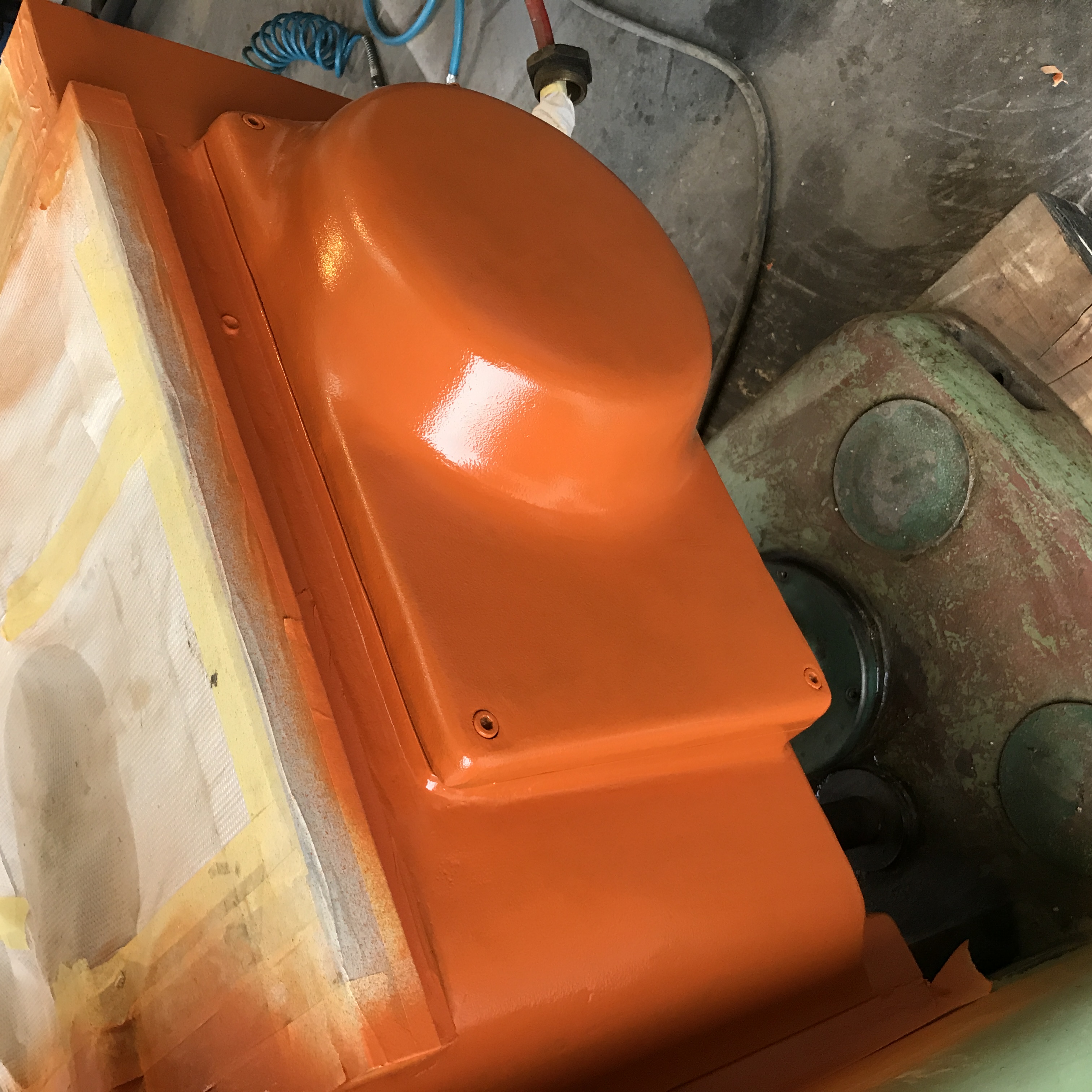

A jeste jedny

Inak s tou prevodovkou si zvolil zaujímavý postup, najskôr natrieť a potom ju budeš rozoberať a opravovať? Či si si to s tou opravou už rozmyslel, čo tam po funkčnosti, hlavne že je nová farba?

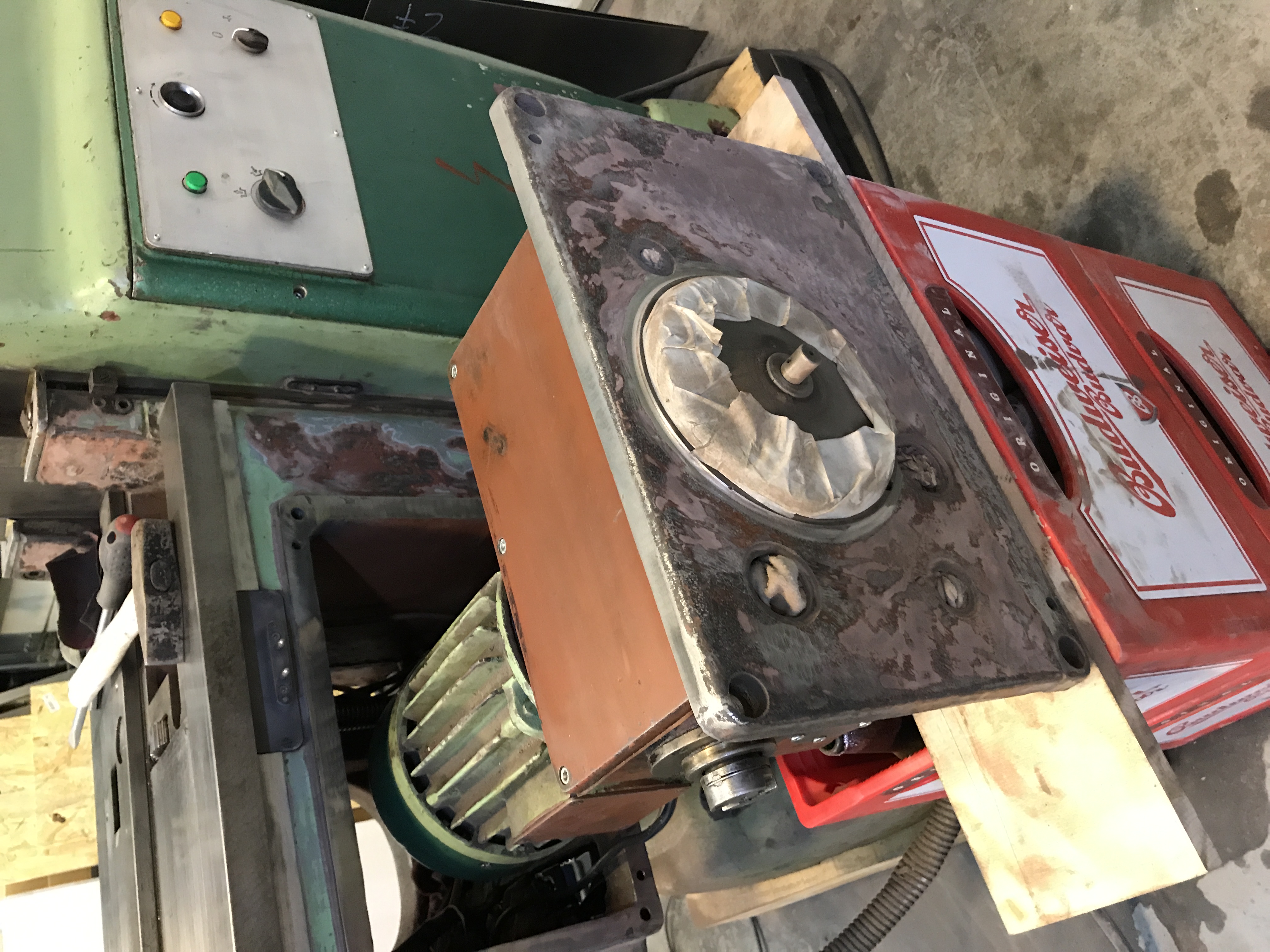

prevodovku jsem nemel ani moc v planu opravovat. ta se zda, ze funguje docela ok, hlavne oproti ostatnim castem frezky. dulezitejsi jsou vule na sneku a na zavitove tyci na podelnou osu. to bude v dalsim videu.
