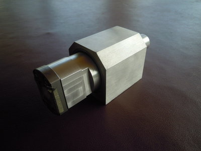

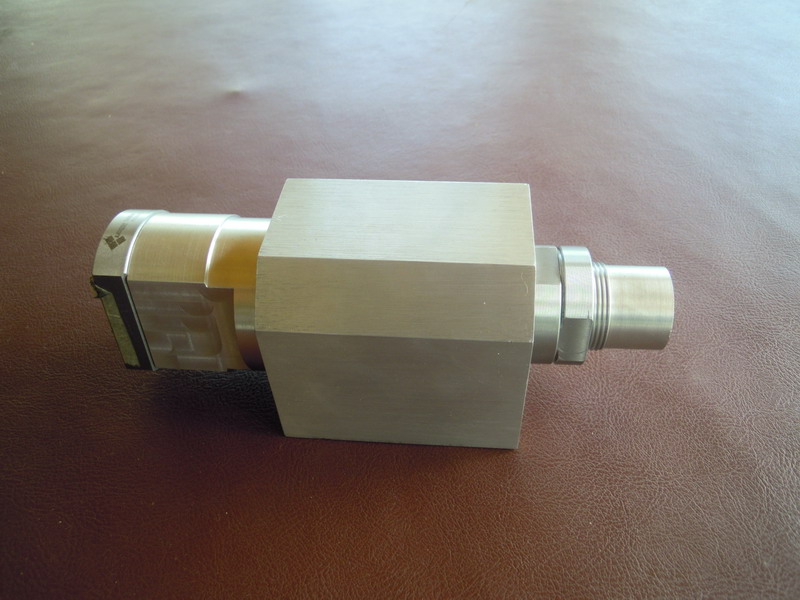

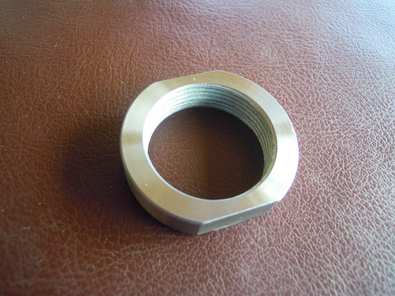

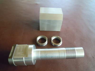

Tak jsem předělal rotační matici. Vytočil jsem nový unašeč a taky jsem udělal nové upevňovací matice. Původně jsem je chtěl dělat z duralu, ale nakonec jsem to zavrhl, protože dural na dural nedělá dobrotu a má snahu se to kousat. Takže jsou železný. Původní dvě matky M30 vážily 250g, tyto dvě nové váží 80g. Celková úspora hmotnosti na rotační matici vč. řemenic bude cca 400g - a to všechno ubylo na průměru 50-70 mm. Takže setrvačné síly budou několikanásobně nižší než v původní verzi. Ještě musím vyrobit dva klíče speciálně pro ty matky. Normální klíč 36 je moc širokej a ničit (ubrušovat) kvůli tomu dva se mi moc nechce. Jo a ta malá řemenice bude nasunutá na konci za těma matkama.

Taky se mi to moc libi! Milosi, on byl problem (z vysledku pokusu s KM) s tou obrovskou remenici na motoru. Kdyz to bude takhle maly a lehky,
musi to fungovat. Ten reminek motoru pomuze a hmota portalu (relativne lehkeho) se uz urychluje sroubem.
Spocitat to neumim, ale odhadem by to mel 3M9ka reminek taky zvladnout. Naopak, da trochu vic "pruznosti" a KM ulevi.
Vsak uvidime, Martin se jiste pochlubi. Tohle je "vyzkum" a cenna zkusenost pro nas ostatni, az budeme chtit "rotovat"

Pokud jsem to pocital spravne (prispevek kousek zpet), tak pri sroubu se stoupanim 5mm je setrvacnost 3.5Nm motoru (86HS35) priblizne stejna jako 150kg portal. Takze pokud resit setrvacnosdt, tak hlavne na rotujicich castech, za sroubem uz to neni tak zle ...zami píše:Krásná práce. Držím palce aby to vyšlo......
