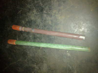

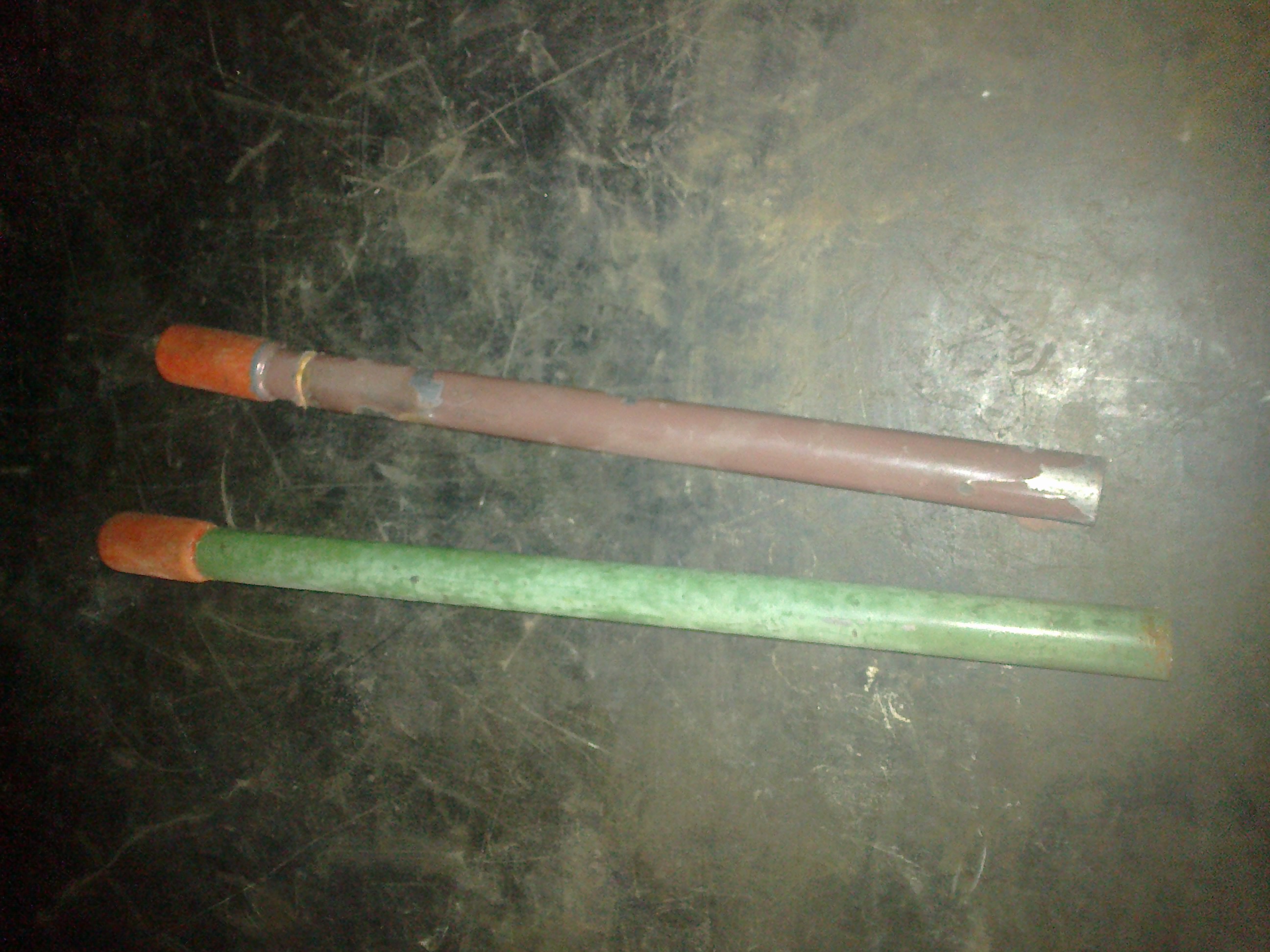

Když už jsme u těch diamantových orovnávačů, nezkoušel jste někdo čínské?
Jen jsem letecky koukal třeba na tohle:
CZK 135.19 45%OFF | 1pcs New 12mm*50mm Diamond Dresser Grinding Wheel Grinder Dressing Pen Tool For Power Tool
https://a.aliexpress.com/_msj9FaY
Není tam nikde napsáno jak velkej je to diamant a ta cena je směšná tak si myslím že to bude naprd.
brutal
Příspěvky: 612
Registrován: 2. 9. 2014, 7:49
30. 1. 2022, 10:29
HonzaHorka píše: 30. 1. 2022, 6:54 CZK 135.19 45%OFF | 1pcs New 12mm*50mm Diamond Dresser Grinding Wheel Grinder Dressing Pen Tool For Power Tool
To je 0.5 karátu
Příspěvky: 7162
30. 1. 2022, 10:55
HonzaHorka píše: 30. 1. 2022, 6:54 Když už jsme u těch diamantových orovnávačů, nezkoušel jste někdo čínské?
já tim obtahuju kotouče na dvoukotoučovce a bere krásně a neubývá .

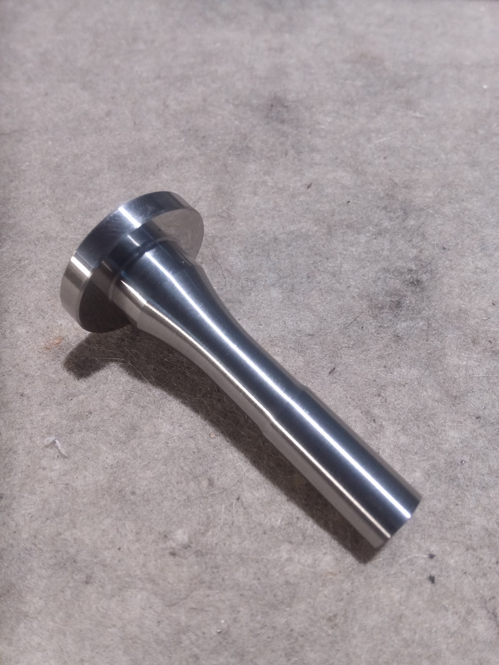

Včera večer dokončený polotovar na klieštinu, tentokrát trochu zaberák. Upínací priemer 9,00mm, odlahčenie 8,3mm, prechodový rádius R8, ale čo bolo najhoršie tak prechodový rádius R36,7mm. Brúsené na BUA16A.
