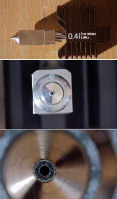

lubbez píše: 28. 10. 2025, 9:44 Těžko budu dávat fotky trysky ze smontované tiskárny. :D Jinak byly tam tři trysky čená - ta byla OK, mosazná a nerezová obě neměly odhrotovaný vstupní otvor, přičemž nerezovka měla ostrou hranu. Obojí spravil za pár vteřin malý záhlubníček - tedy drobné doladění.

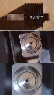

Original Bambulab hotendy nemaji takovy problem. Uz jsem sjel nekolik 0.4mm tvrdych a zadny nemel otrep ani ostrou hranu. Mel jsem i jeden 0.6mm tvrdy , ktery mel podobny problem (viz foto), chtel jsem ho taky nejak odhrotovat, ale stacilo projet jehlou a byl cisty. Mosazne trysky k e3d v5 nebo v6 byvaji vyrazne horsi.
0.4mm
0.4mm
0.6mm
0.6mm

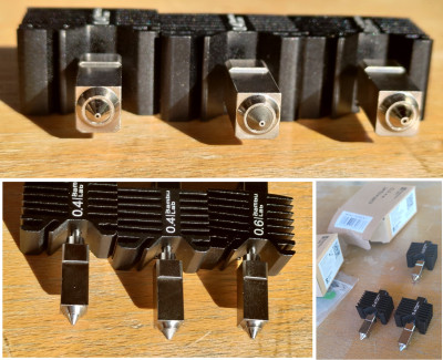

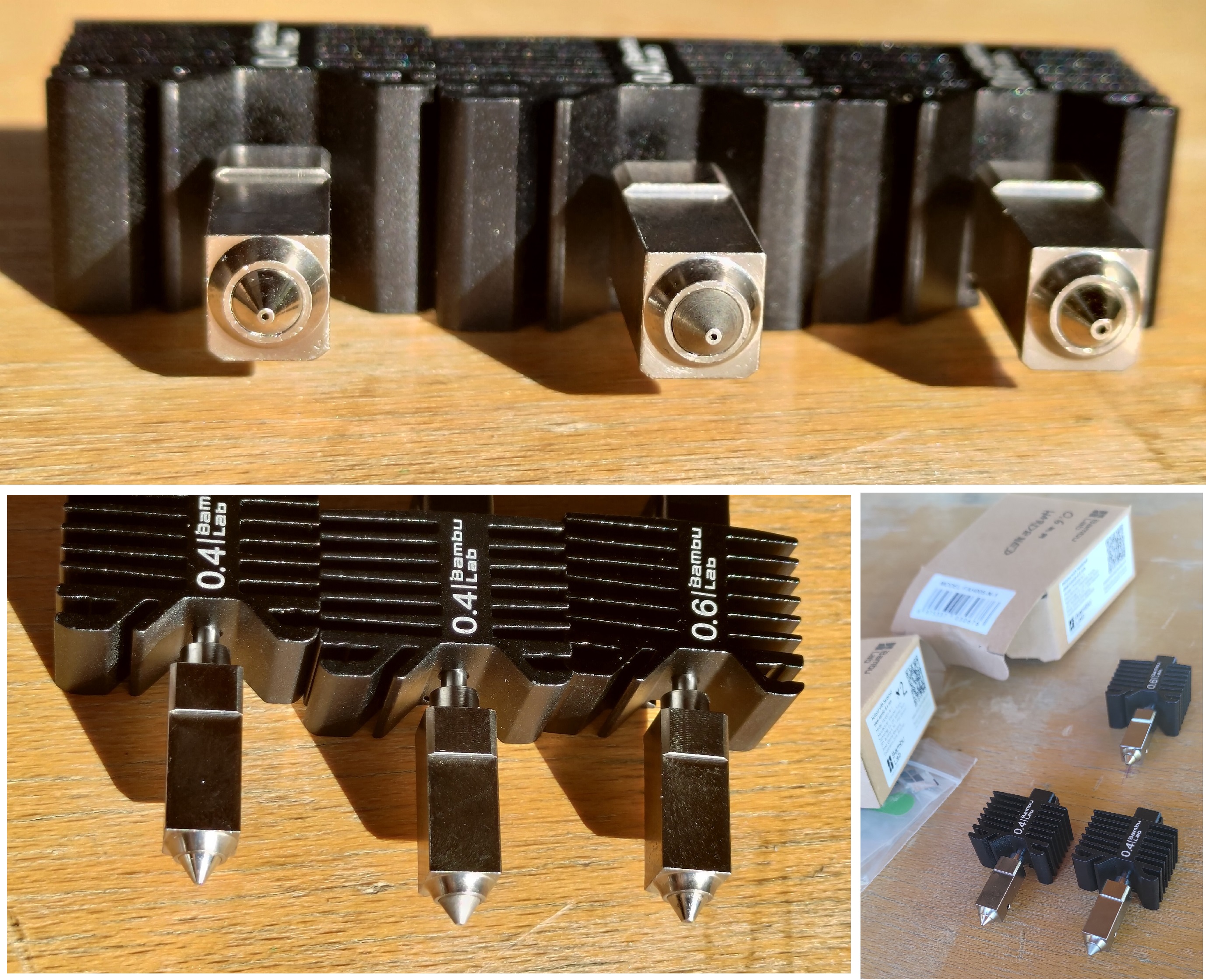

Jinak jsem si mimochodem vsimul i ruzneho provedeni 'stejnych' origo hotendu v case - viz obrazek s ruznou povrchovou upravou kuzele, leskla vs matna.
bambulab hotends 2023 vs 2024

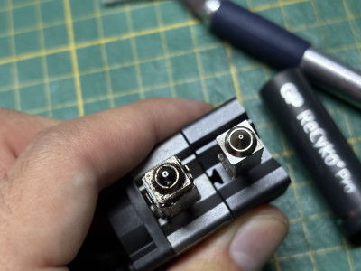

Nicmene, ty Bambu trysky se provozem obrusuji pri cisteni, jak si skrabou o plate a jakykoliv podobny defekt se sam vyresi. Prikladam foto 0,4 nerez trysky 4200hodin (tohle neni moje foto, je prevzate, ale mam to podobne s temi tvrdymi na X1C Carbon).

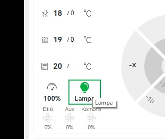

Měl bych otázku ohledně bambu studia ,jestli mi někde unika tlačítko na vypínání osvětlení hlavy na x1c kdyby jste někdo věděl
Předem diky
Re: Bambulab
Napsal: 17. 2. 2026, 4:10
od tumlik
Rider 79 píše: 17. 2. 2026, 2:52 Zdravim ,
Předem diky
zařízení/vpravo zelená lampička :)
Re: Bambulab
Napsal: 17. 2. 2026, 4:46
od Charon
tumlik píše: 17. 2. 2026, 4:10
Předem diky
zařízení/vpravo zelená lampička :) lampa.jpg
Tohle je osvětlení tiskárny, nevím jestli nemyslí to, jak svítí hlava nápisem...
