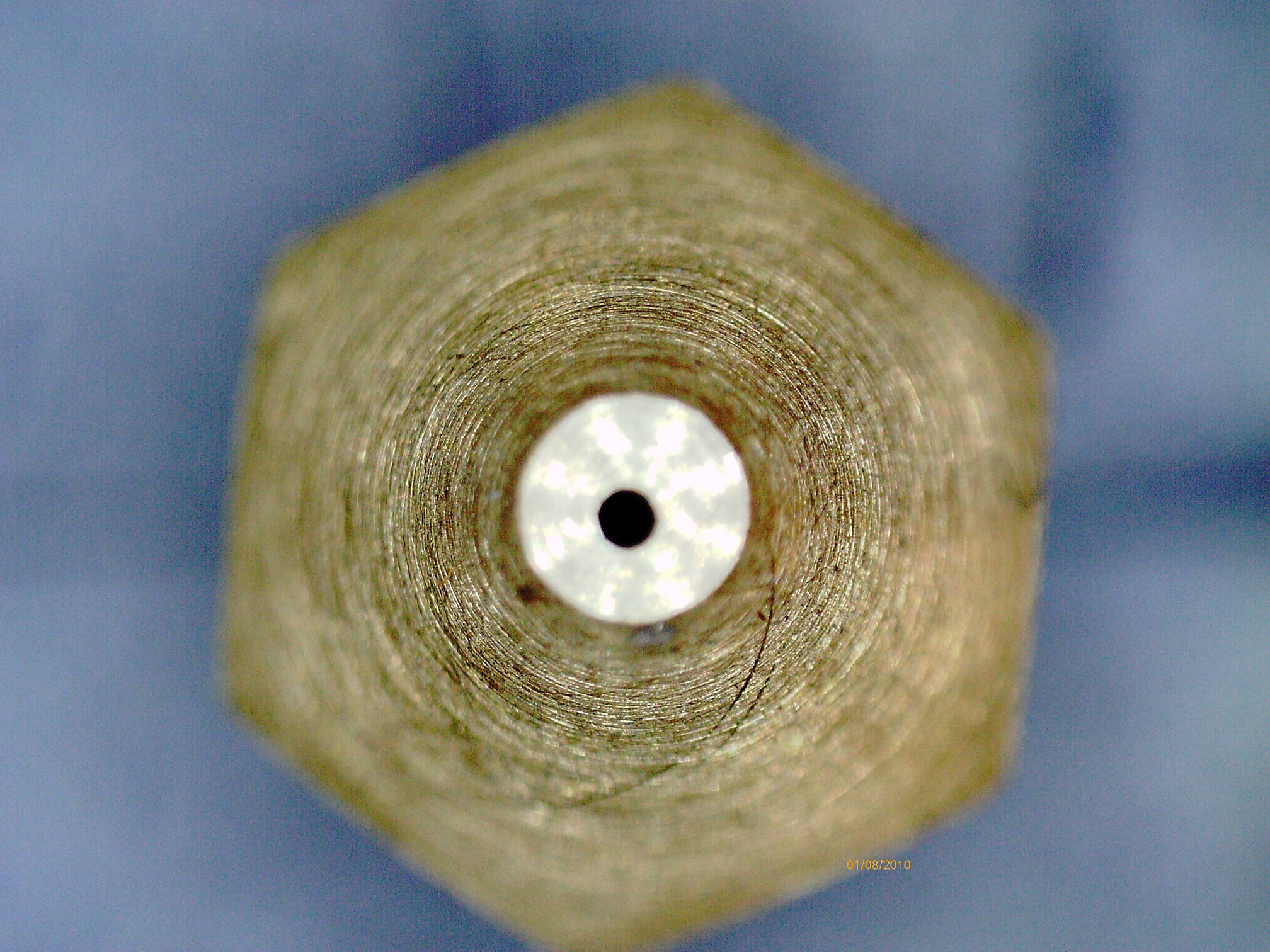

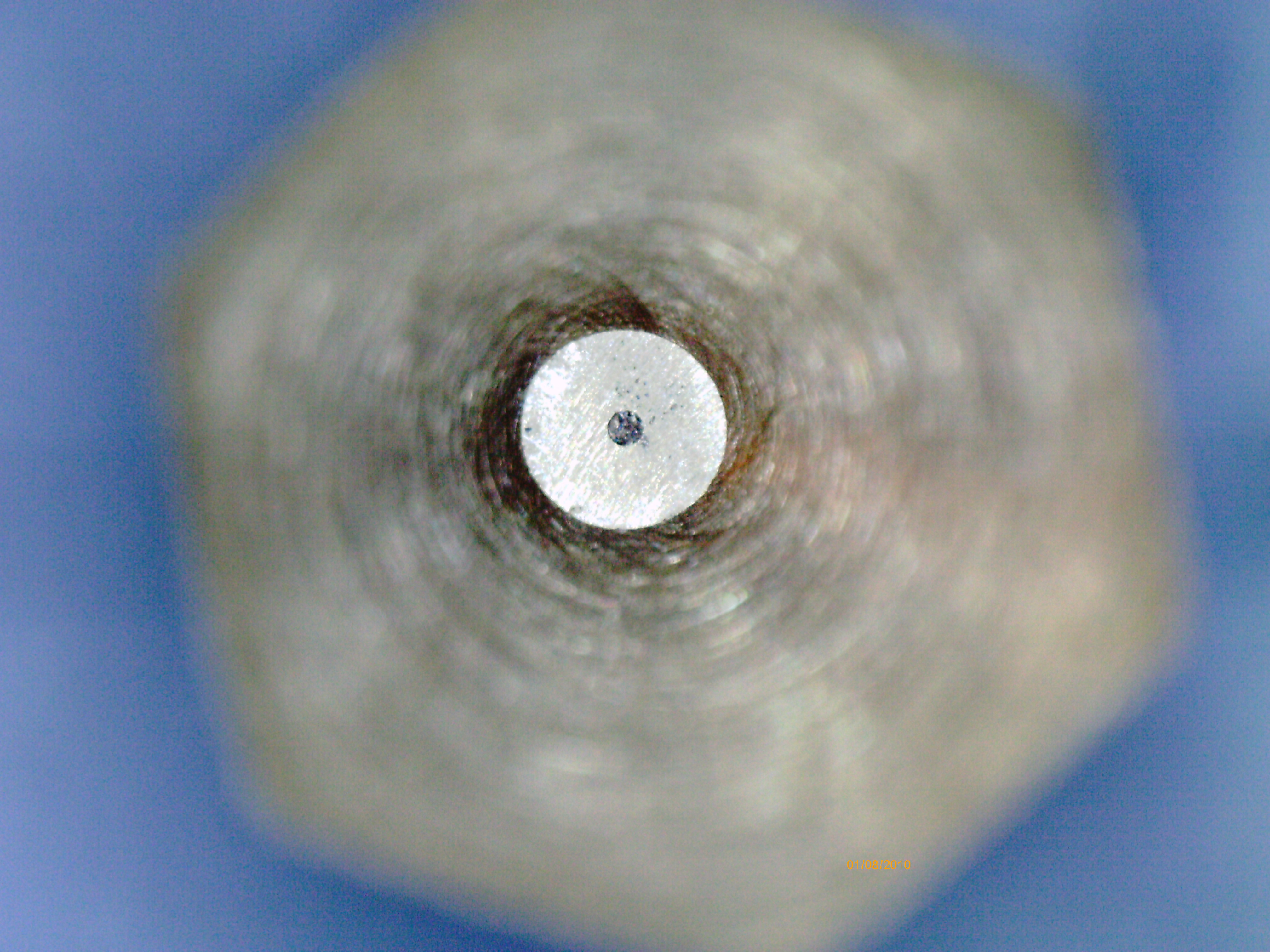

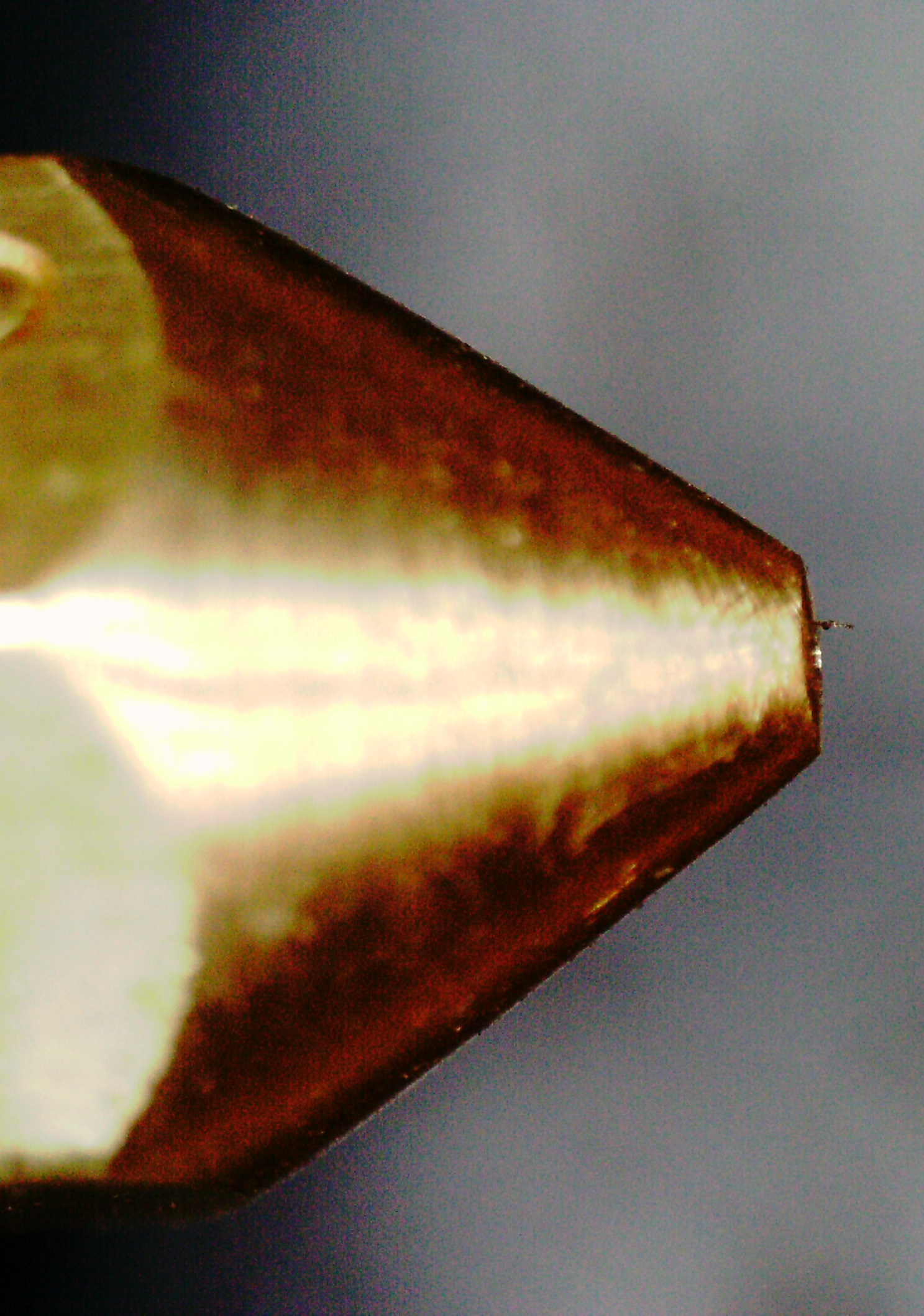

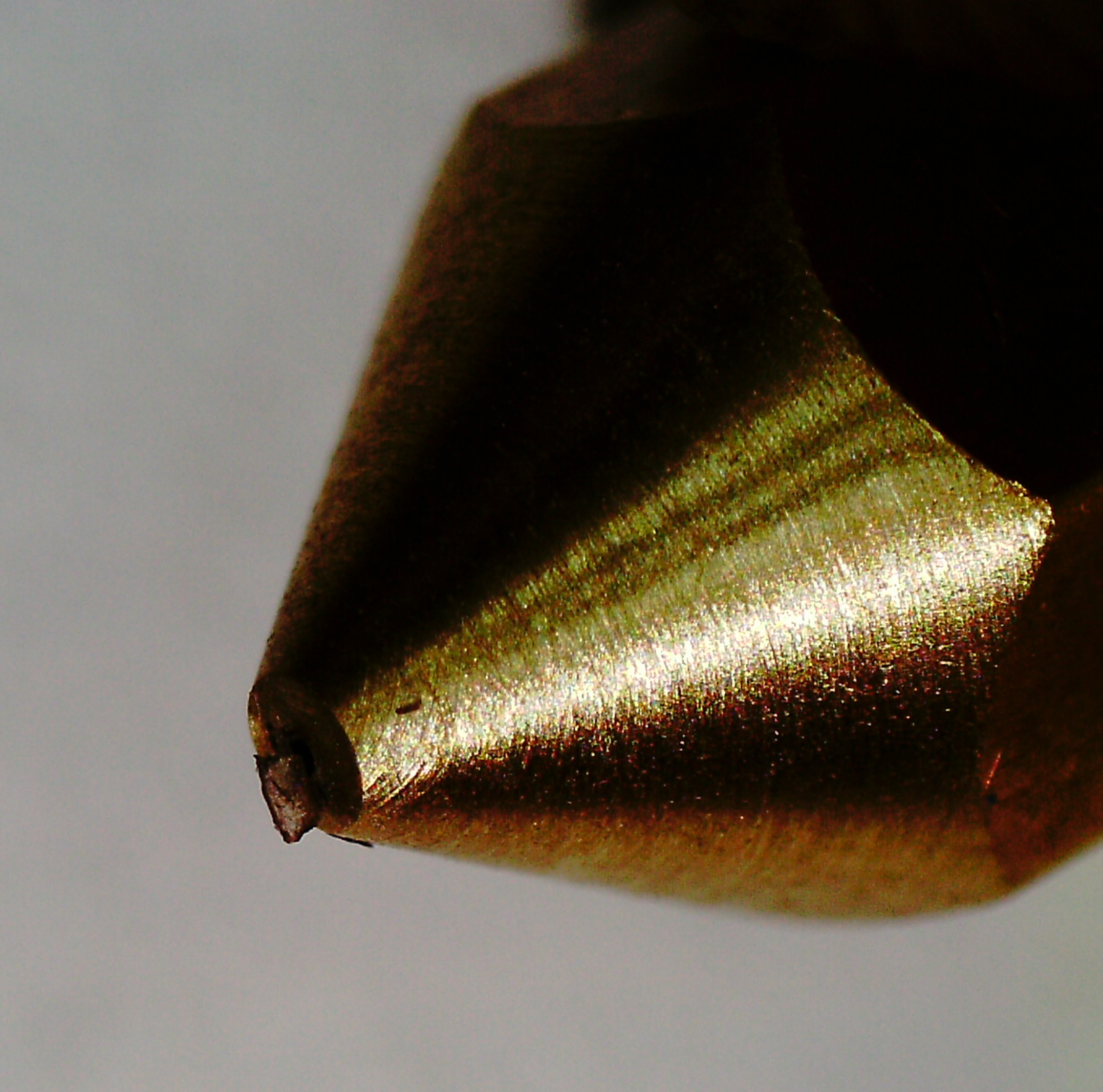

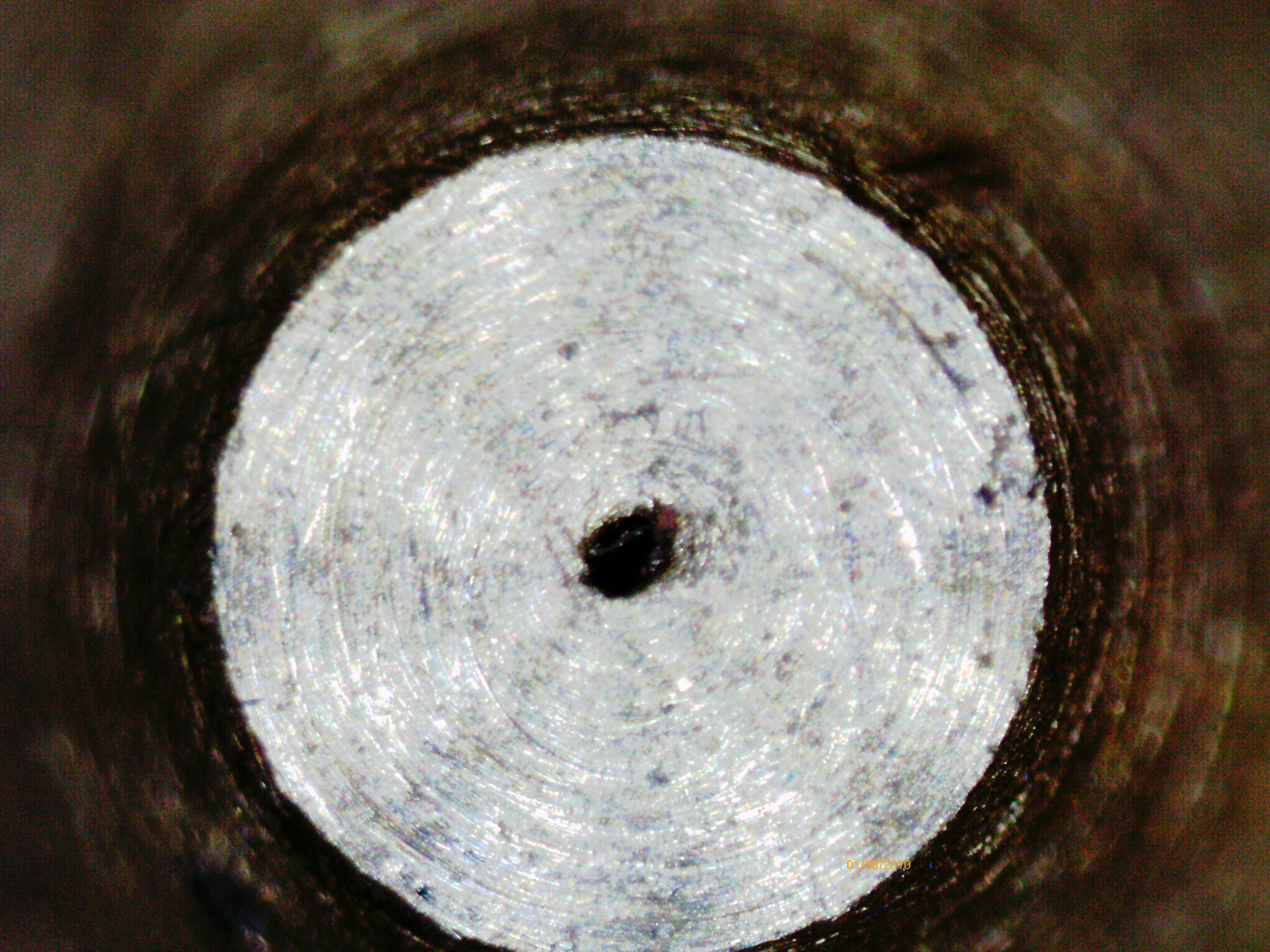

.. jj ve všem máte pravdu Sokolíci. Foceno jen telefonem přes display mikroskopu a kosmické technologie standar trysky opravdu nejsou. Díry šišky a plné optřepů a šponek. Zkusím i drahé a uvidím zda to není stejne :-)

elbarto píše: 12. 6. 2024, 1:38
ještě bych je nevyhazoval, i dražší trysky nebudou zárukou úspěchu, raději bych je "vylepšil", kruhový profil díry se dá opravit jehlou, trysku do akučky (z lehka upnout, ideálně přez papír/plech, ale funguje to i bez :) ) a lehkým tlačením do otvoru díru vykroužit, potom podle potřeby lehce srovnat čelo smirkem 1000 grid a víc, dál nějakou starou tryskou nachystat v měkém dřevě několik dírek na různé části trysky, plocha na čelo, trochu zapuštěné na přechod a nakonec hlubokou na zbytek spodní části, potom stačí nanést lapovací pastu a trysku z lehka přeleštit. Nakonec zalamovákem seříznout tu měděnou vložku aby byly náběhy co nejostřejší (pozor na špony, ať nezapadnou dovnitř) a není potřeba kupovat drahou trysku :) případně možno koupit něco takového https://www.bondtech.se/product/bondtec ... ss-nozzle/ jestli se ti s tím nechce otravovat, ale za mě ty 3 minuty za to vylepšení stojí protože i ta tryska za 500 nebude dokonalá (a to už by mě trochu sralo :lol: )
dokonce jsem myslím viděl srovnání kde ty čínské dopadly lépe než originál kvůli tomu měděnému jádru :)

Dneska uz koupis vetsinou krasne trysky.
To takove Mk7 jeste kolem 2013-14, to bylo jiny kafe. Otrepy, sisate diry, nepruchozi diry, eroze cela, nesouosa dira... Bez dodelani doma (smirek, vrtak) s tim poradne tisknout neslo. Viz foto novych trysek pro Endery z tech dob.
Na plnene plasty, jestli to je E3D v6 kompatibilni hotend, funguji ty "CHT Kingroon" trysky z kalene oceli s medenou trojitou vlozkou z alika, asi $2 za kus. edit> tyto: https://www.aliexpress.com/item/1005005844181731.html

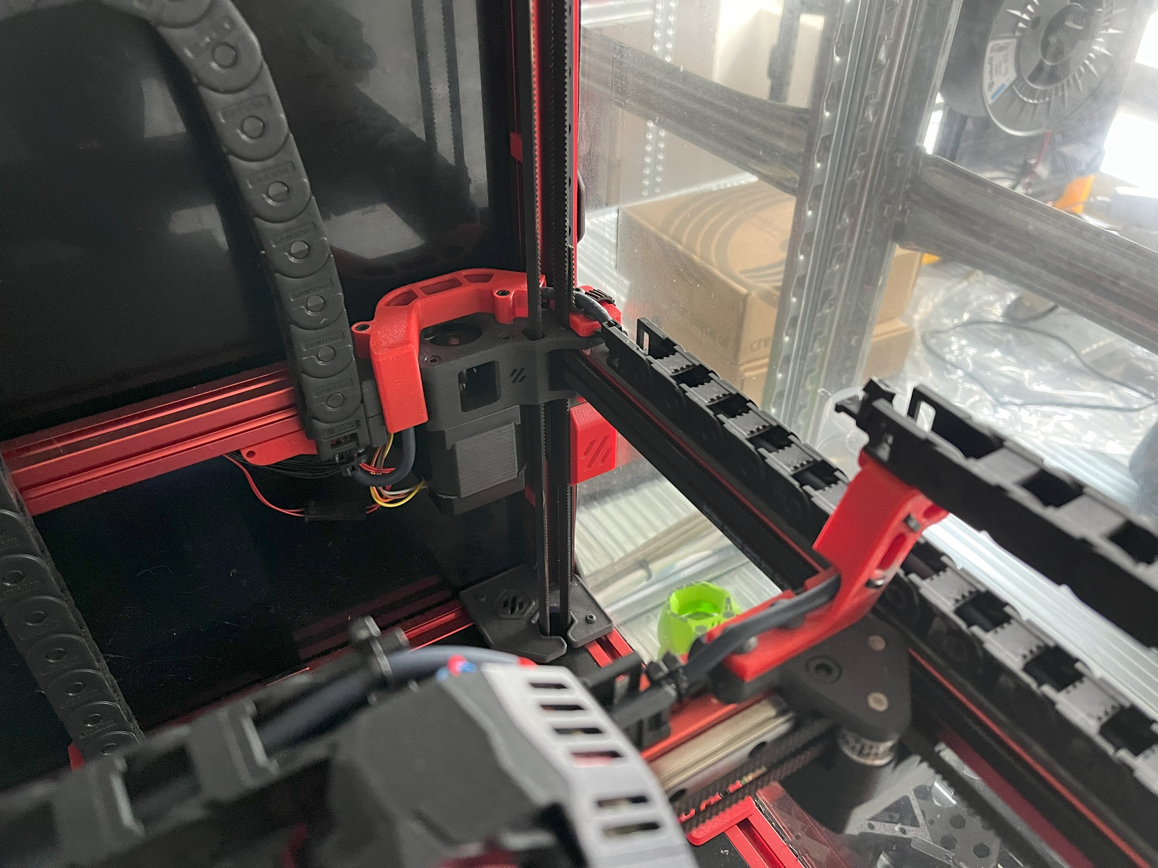

Řetezy z Ali a možná řetezy obecně (nevím) nejsou asi na časté odemykání. Tím jak stále tuním tak se mi ulamuje stále a stále více zámků. Každy výrobce má jiný systém. Když někdo najdete viz obrázky tak budu rád, pokud ne tak objednám 2m, 30cm nahradím a budu mít zásobu. Možnost 1 je ale vyrazně snažší. Tohle je 10x15 viz photos. Dík.

P.S. Případně prosím o radu co v rámci Ali použiváte za várobce, respektive který systém se nejméně láme při častejším tevírání ?

Ono zrovna odolnost opakovaneho rozoberania nebude parameter, ktory by sa cielene testoval. Ale napr existuje retaz s otvorenou vonkajsou stranou, kde sa kabel len vlozi. Pouziva ho Bambulab a napr na CAN pre Voron v kombinacii s vhodnym kabelom mozno idealne riesenie? Ale ako vzdy co clovek to nazor :). Tieto stavebnice to je teda vdacna tema.

Stavebnice ? V mém případě, kdy nemám a neplánuju farmu jsou moje mikro komerční tisky jen tématem "cesta je cíl". Za ten rok jsem se hrozně moc naučil. Co vím, tak i kámoši co jedou Bambu na komerci docela opravují/servisují. Co si po roce a tisíci hodinách tisku troufám konstatovat je zjištění, že energo kabely na gantry při tisku 24/7 skutečně není cesta a to nejedu žádné závratné rychlosti. Když tomu někdo skutečně naloží, tak zemřou za 2 měsíce. Na hraní občas něco vytisknout to je v asi v pohodě, ale při tisku 24 hodim to ty vodiče prostě nemůžou nikdy vydržet. Aktuálně přestavuju na digitál.

Presne tak. Kabely maji predepsane parametry ktere neni radno prekracovat. V prumyslu se to pak pouzivam i se 100x castejsim namahanim a drzi to. Proste proto ze tam jsou spravne kabely a jsou spravne pouzite. Tzn HiFlex, spravne radiusy ne mensi nez... a pripadne zajisteni podelneho klouzani... nekdy se pouziva i vazelina zvlast na robotech.
