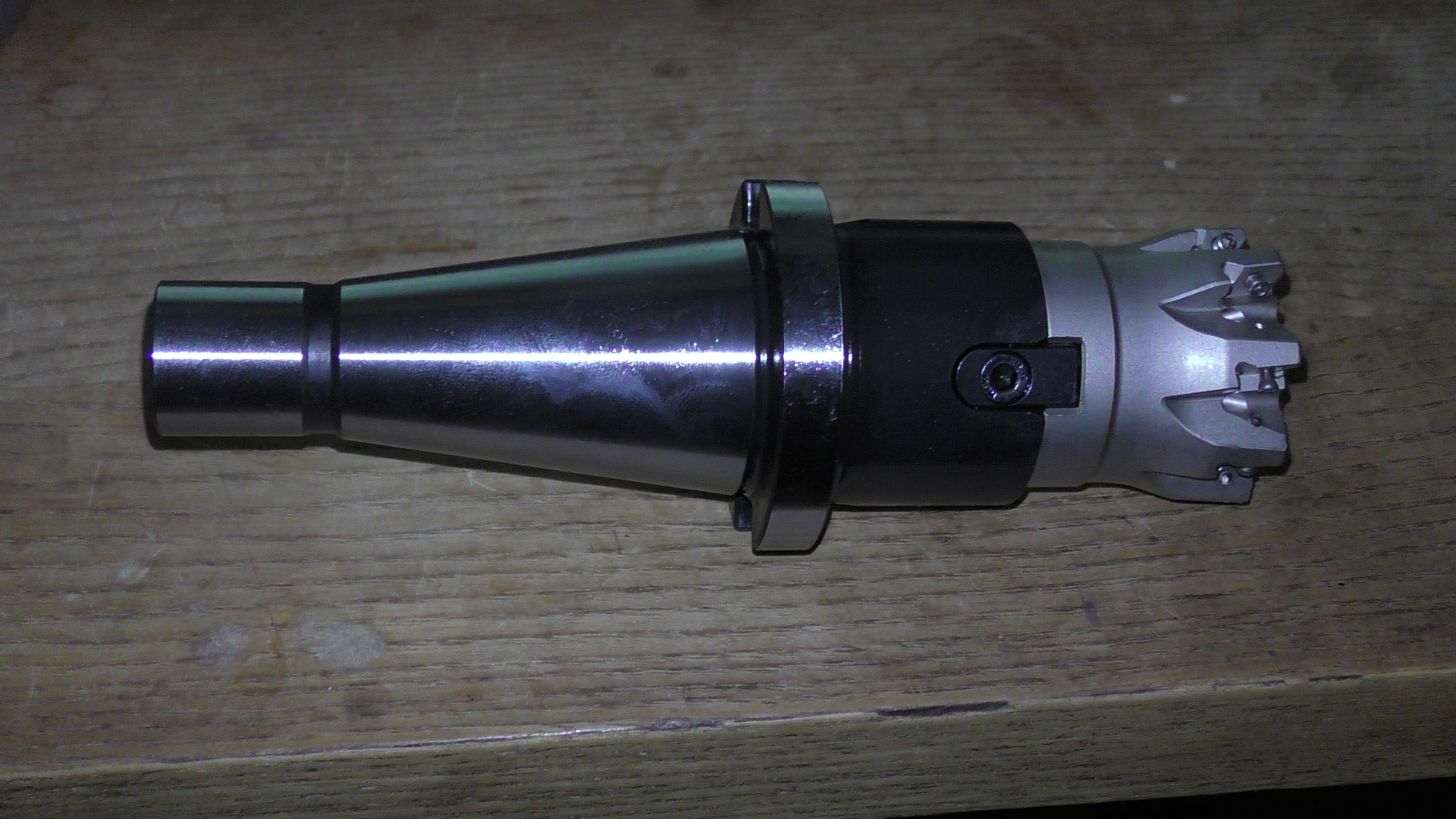

Dnes mi přišla takováto pěkná čelní fréza na VBD. Na Ali ty destičky koupit umím, ale nevím, jak jsou označovány u evropských výrobců. Dokázal by mi někdo poradit, na co se musím zaměřit, abych koupil správné?
Mluvím o základních rozměrech, ostatní charakteristiky jako je vhodnost pro obráběný materiál apod. si už pak nastuduji u výrobce.

Otázka zní, proč "evropský " výrobce. Ty plátky z Ali budou 100% sedět do hlavičky z Ali. Označení bude stejný pro všechny, pokud si výrobce nedělá vyloženě svoje parametry.
Třeba do hlaviček Pramet se dají koupit plátky jen Prameťácký, nic jinýho nám tam nesedělo. Tak se za cenu těch jejich plátků koupila v Číně celá hlavička i s několika krabičkama plátků a je pokoj. Jedinej kdo to poznal je peněženka.
Jinak mě to sedí, třeba narexácký tyče a cnmg plátky atd.. nebo narexácký nože.

DwPetr píše: 27. 2. 2025, 9:10 Otázka zní, proč "evropský " výrobce. Ty plátky z Ali budou 100% sedět do hlavičky z Ali. Označení bude stejný pro všechny, pokud si výrobce nedělá vyloženě svoje parametry.
Občas se dají koupit za dobrou cenu ty "evropské". Naivně jsem si myslel, že je to nějak standardizované. Ale jak tak poslouchám, objednám ty z GDR na Ali, kde jsem zakoupil i hlavu a bude klid.

Klid to bude, a bude to stát pár korun. To označení standardizovaný je, ale jsou prostě asi výrobci kteří si můžou udělat svoje lůžka, a pak si prodávat svoje plátky, jako v našem případě, kam jsme prostě jiný desky nedostali, a to jsem jich vzal vícero, a prostě to nesedělo do lůžka. Resp. sedělo, ale nedostal jsi tam šroubek, úhly dobrý, ale velikost nepatrně jiná. Originál za krabku necelých 2500,- No neber to, když mi číňan pošle za stejný peníze krabiček 10 :D Takže hlavička letěla do prdele koupily se nový hlavičky i s plátkama a problém byl tím vyřešen.

DwPetr píše: 27. 2. 2025, 10:40 Klid to bude, a bude to stát pár korun. To označení standardizovaný je, ale jsou prostě asi výrobci kteří si můžou udělat svoje lůžka, a pak si prodávat svoje plátky, jako v našem případě, kam jsme prostě jiný desky nedostali, a to jsem jich vzal vícero, a prostě to nesedělo do lůžka. Resp. sedělo, ale nedostal jsi tam šroubek, úhly dobrý, ale velikost nepatrně jiná. Originál za krabku necelých 2500,- No neber to, když mi číňan pošle za stejný peníze krabiček 10 :D Takže hlavička letěla do prdele koupily se nový hlavičky i s plátkama a problém byl tím vyřešen.
Objednal jsem z alíka a problém je vyřešen též :D .

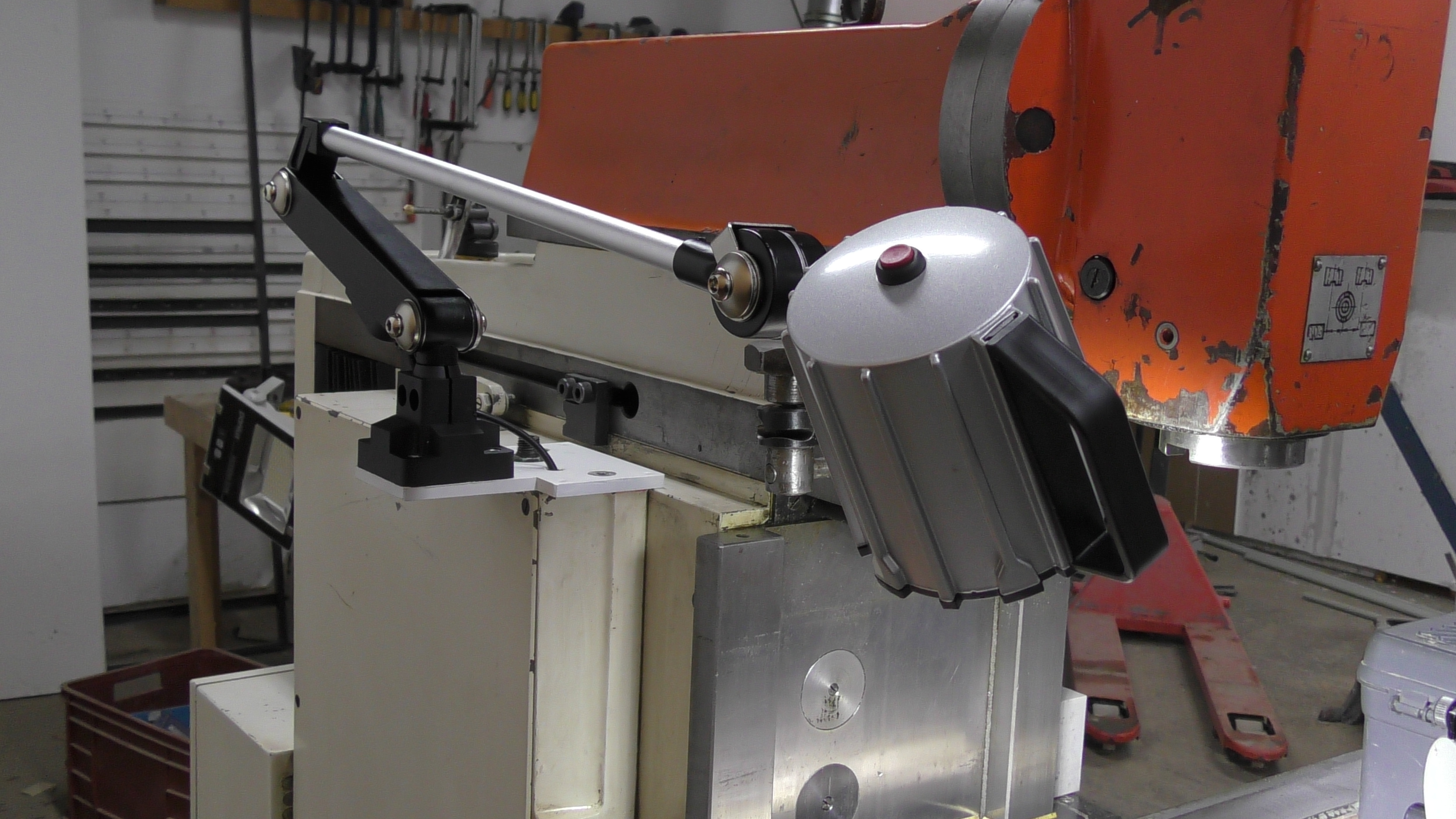

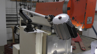

Dnes jsem uzavřel levou stranu frézky, přišla mi totiž lampa od Číňana, takže jsem ji namontoval a zapojil. Viz foto.
Mohu říci, že je i po mechanické stránce výborná. Všechny klouby drží, dobře se naklápí, hlava není žádný plast nýbrž hliníkový odlitek. Svítí výborně. Vyzkoušel jsem ji i na stroboskopický efekt a v pohodě. Napájím ji usměrněnými 24V ale bez filtračního kondenzátoru na výstupu můstku. Možná ho tam ještě přidám. Na těch 12W stačí nějakých 500mikro, aby napětí nekleslo pod 18V.
Podle mne již není žádný důvod kupovat tzv. "značkové" za 7 tisíc. Tato stála 1800 Kč i s dopravou. Ještě uvidím trvanlivost.
