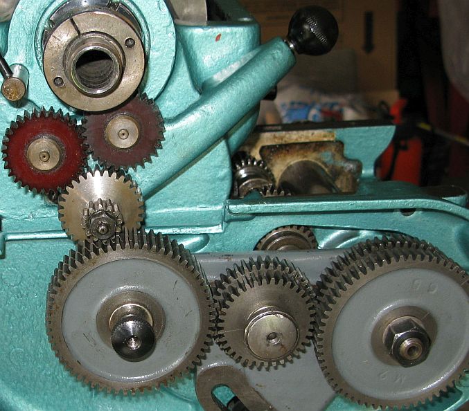

Tak jsem tady zpátky :( po delší době jsem se konečně odhodlal vyměnit "primární kolečka lyry" u vřetene.
Měnil jsem kvůli tomu, že jsem si myslel jak jsou hlučná i když MN80 nebyla skoro používaná.
Dal jsem tam "nová vypouzdřená kolečka" od Tumlíka a toho protivného zvuku jsem se nezbavil :(
Zkusil jsem to nahrát - video nic moc ale stejně je důležitý zvuk - http://youtu.be/HaJSRCcf0wg" onclick="window.open(this.href);return false;
Samozřejmě jsem zkoušel i přepínat, mazat, na sucho atd. a pořád ten zpětný chod je řádově 3 tišší :(
Máte ty MN80 taky tak hlučné nebo jsem zmlsaný "čínským FD400" - myslím hluk ne kvalitu zpracování atd.

Kolik tam na tom videu máš otáček? Ono to nikdy nebude s kovovými koly tak tiché jako s plastovými, od toho tam je taky mezipoloha, tohle používáš u řezání závitů (ot. do 300) a při posuvech u soustružení, každopádně čím vyšší otáčky, tím to pochopitelně bude hlučnější, když s tím neděláš, tak to vypneš. To proč je to na jednu stranu víc hlučné jak na druhou je prosté, u jednoho posuvu jsou v záběru obě kolečka, u druhého posuvu jen jedno a druhé se jen volně od záběrového odvaluje. Většinou si to lidi berou s tím, že se to origo kolo zadřelo na čepu a nebo vylomili zub
Zkus toho mayforda ohulit tak jak tu emenu :)

MyForda natočím taky :D ale ten má primární kolečka z nějakého "pertinaxu/textitu" či jakýho čerta a fakt je o dost tišší i když se "nortonka" točí jak blázen.
Ale já myslím to, že když nechám natvrdo nastavenou "lyru" nahoru (nebo dolu) a zapnu motor, tak se vřeteno točí doprava a je to min 3 hlučnější než když přepnu motor a běží doleva (reverz).
Ten hluk jde poznat i když otáčím vřetenem rukou.
Já spíš myslel zda by nepomohla nějaká podložka, protože ty kolečky jezdí přímo po těle "lyry" ale asi je to tak O.K. od výrobce.
MN80 jsem honil na střední otáčky.
Ale už jste mne přesvědčili, že je to normální a jako "hobík" si prostě vezmu sluchátka a bude to :D :D :D

To znamená, že jsou kolečka opotřebena a na té používanější straně nemají boky zubů už přesně evolventní tvar. Správné ozubení si na směr otáčení "nehraje".

To je divné, když jsem byl za mlada na Poldovce, tak na MN80 kamarád dělal a ten soustruh jenom šustil. Někde musí bát chyba.

Tak jsem to zbytečně měnil :(
Holt člověk se pořád učí :D
