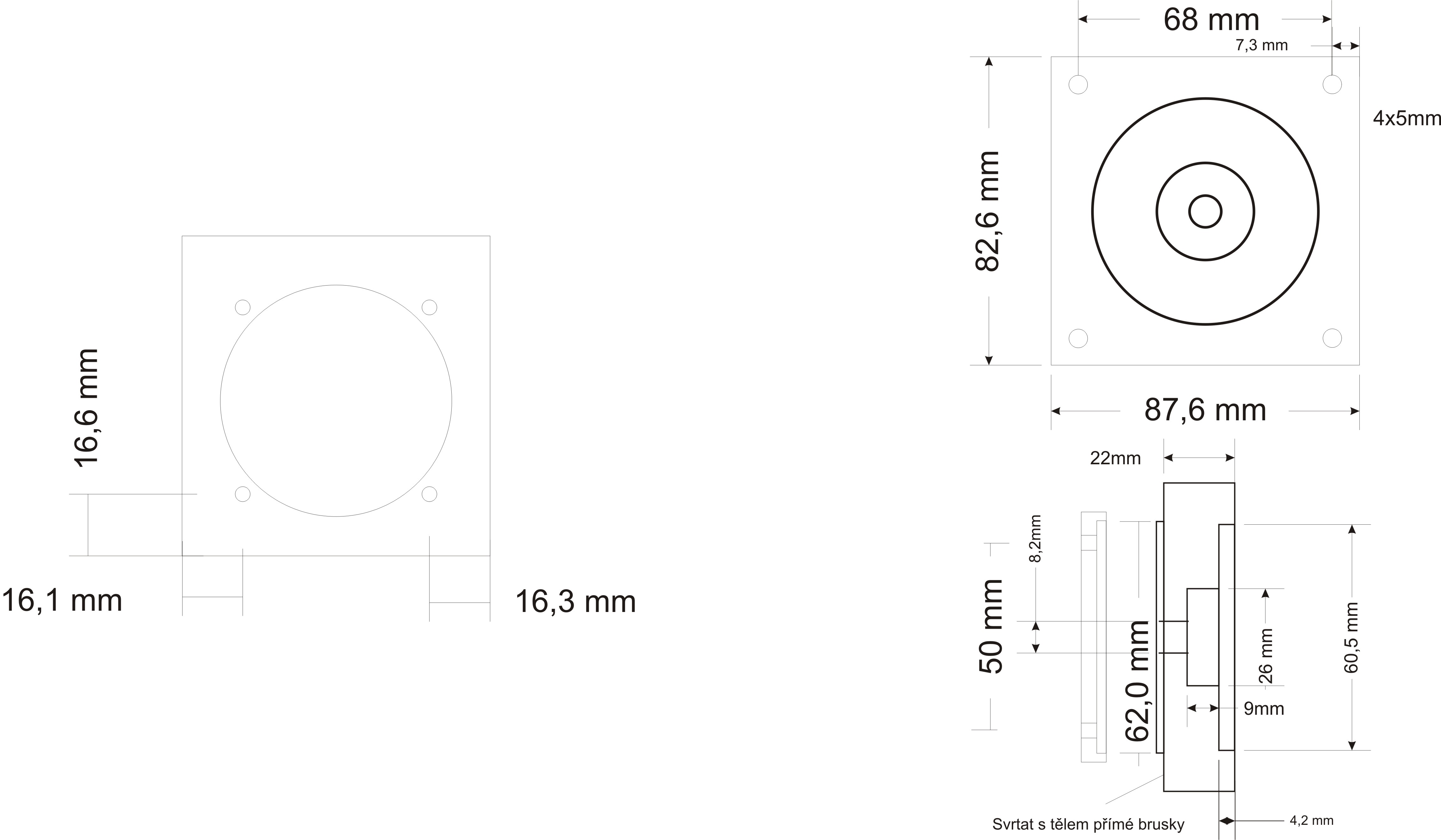

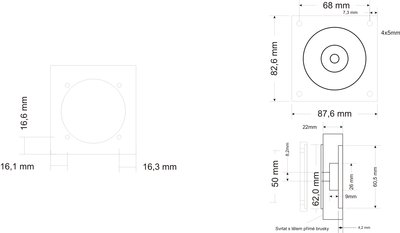

Pro své potřeby jsem si udělal své vlastní rychlootáčkové vřeteno. Točí 40000 ot., motor má příkon 1600 W, což zastavit nejde.
Relulaci řeším triakovým regulátorem. Pro ocel ale otáčky nad 5000 jsou zničující pro nástroj.

z coho je urobene to vreteno ?
to telo vyzera ako z nejakej karbobrusky :D
mas nejaku dokumentaciu k tomu ?

Motor je z flexy Protool AGP 150 AB, vřeteno z Narex EBD 30-8 E .

Jsou tam otvory pro ložiska, tedy o 0,02 mm menší pro nalisování. Materiál textit.
