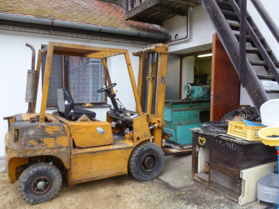

magi píše: 10. 11. 2020, 10:13 Už to jede do hutí, protože Martinky nemají šrot, imperialisti nás oblkličujou a my nemůžeme čekat - musíme jejch válečné chřtány zalít naší mírovou ocelí :lol:
To je elektromobil?
Nebo proč máš za tím ten akupack?
A kolik to má dolet - připadá mi docela velkej.
A z bezdrátovým přenosem energie podle Tesly - bo nikde není vidět kabel :lol:

ale soudě dle toho že se tam občas musí lít benzín, myslím že tam bude obyčejný dvouválec B&S

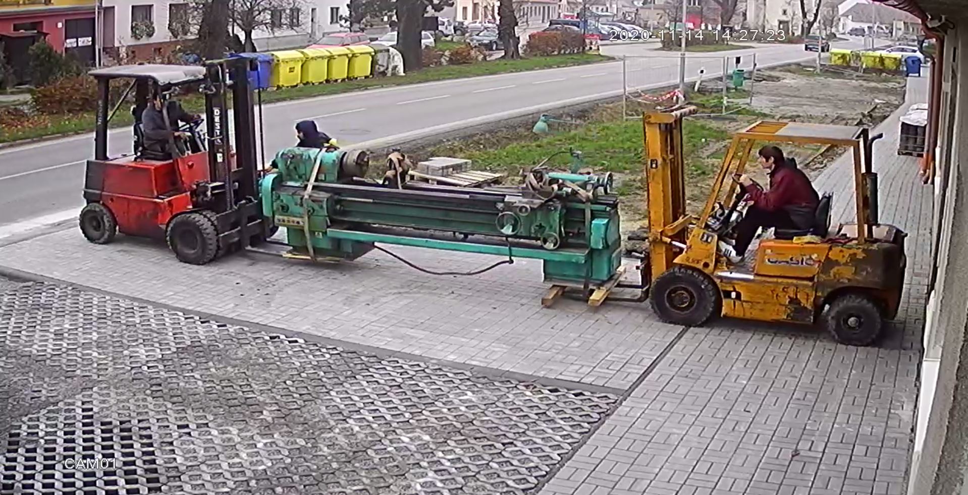

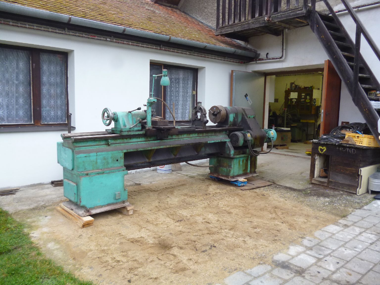

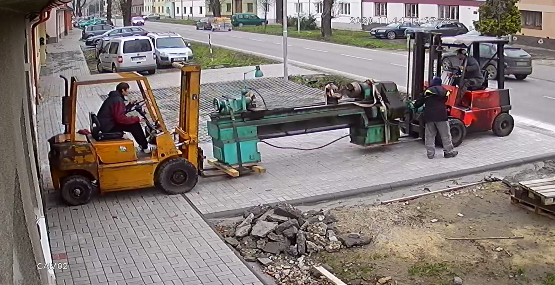

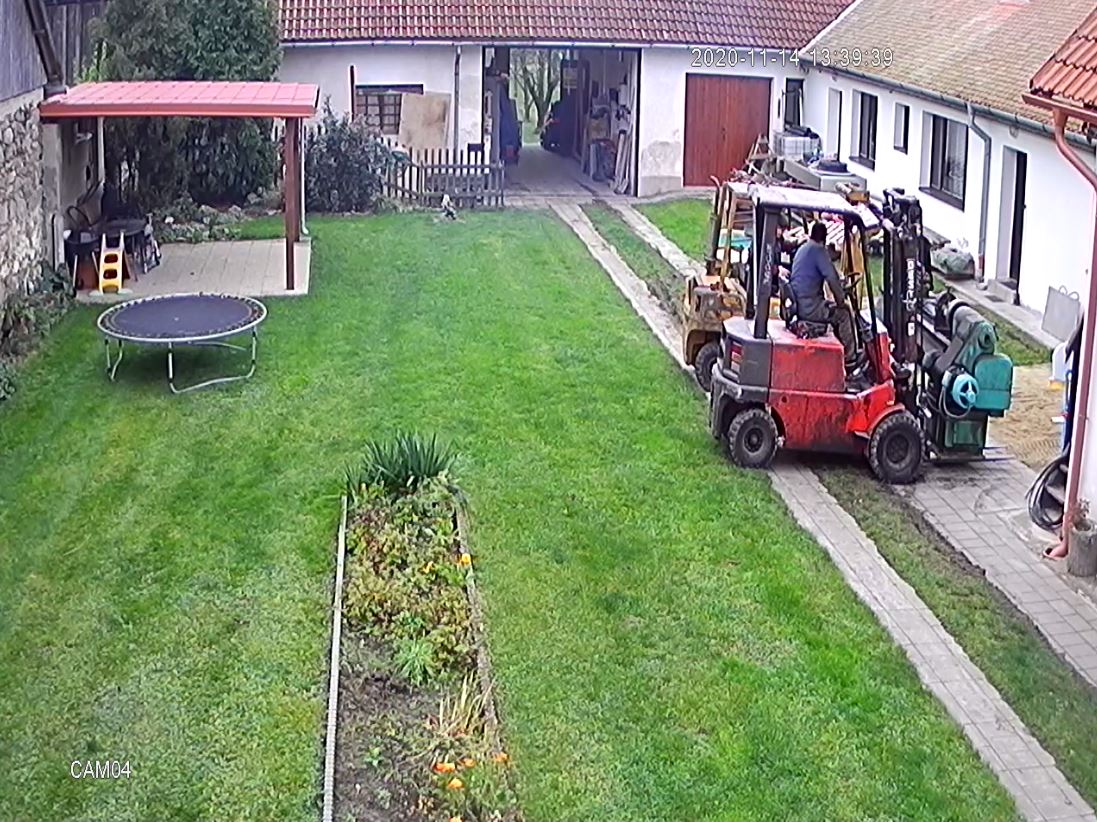

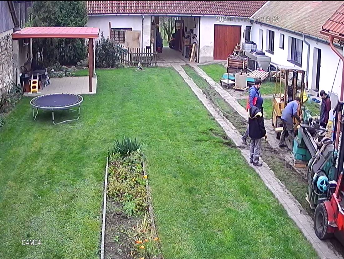

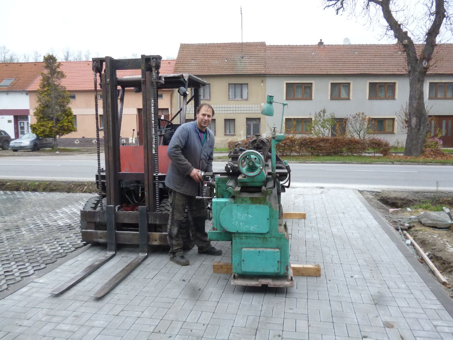

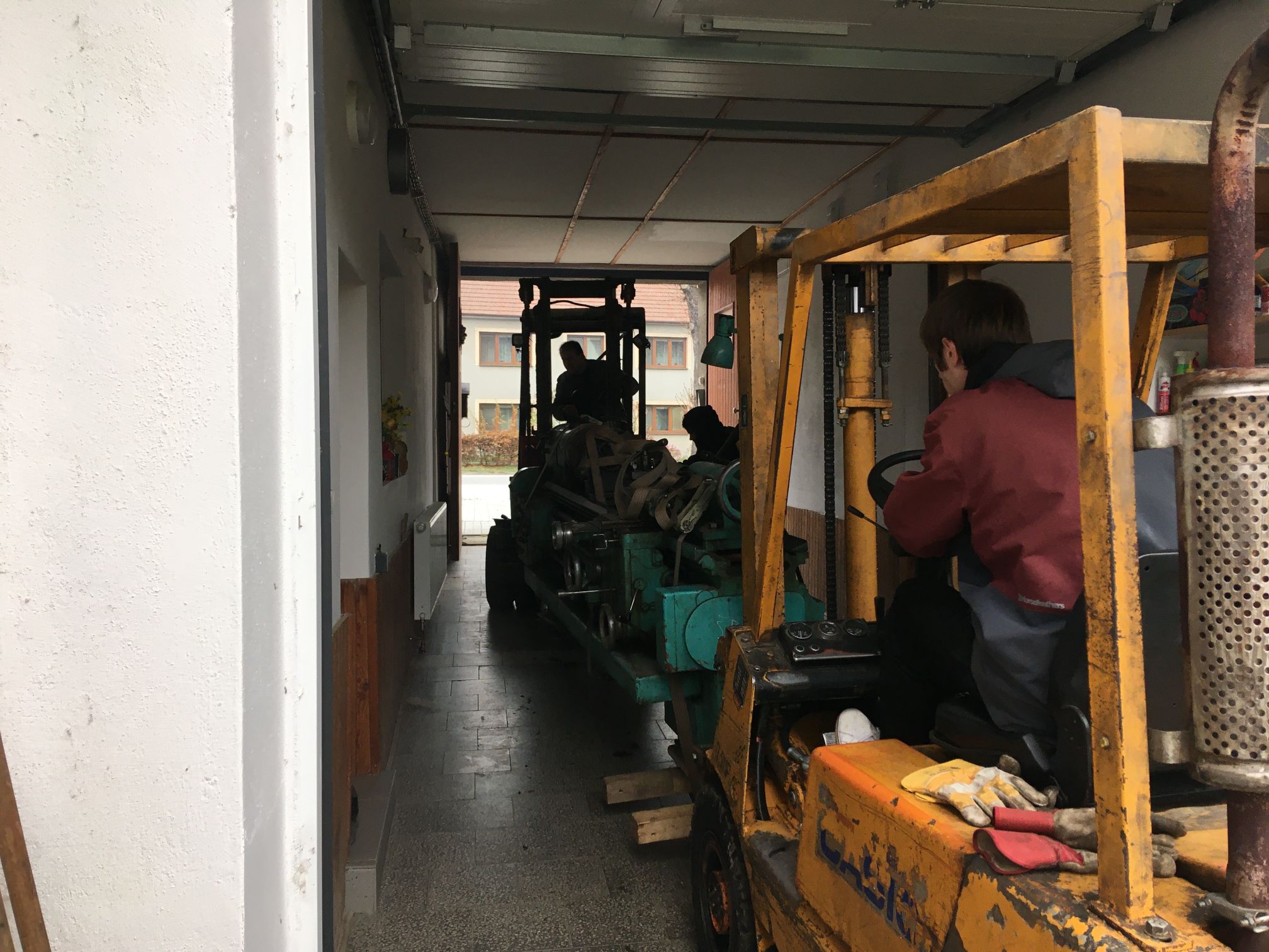

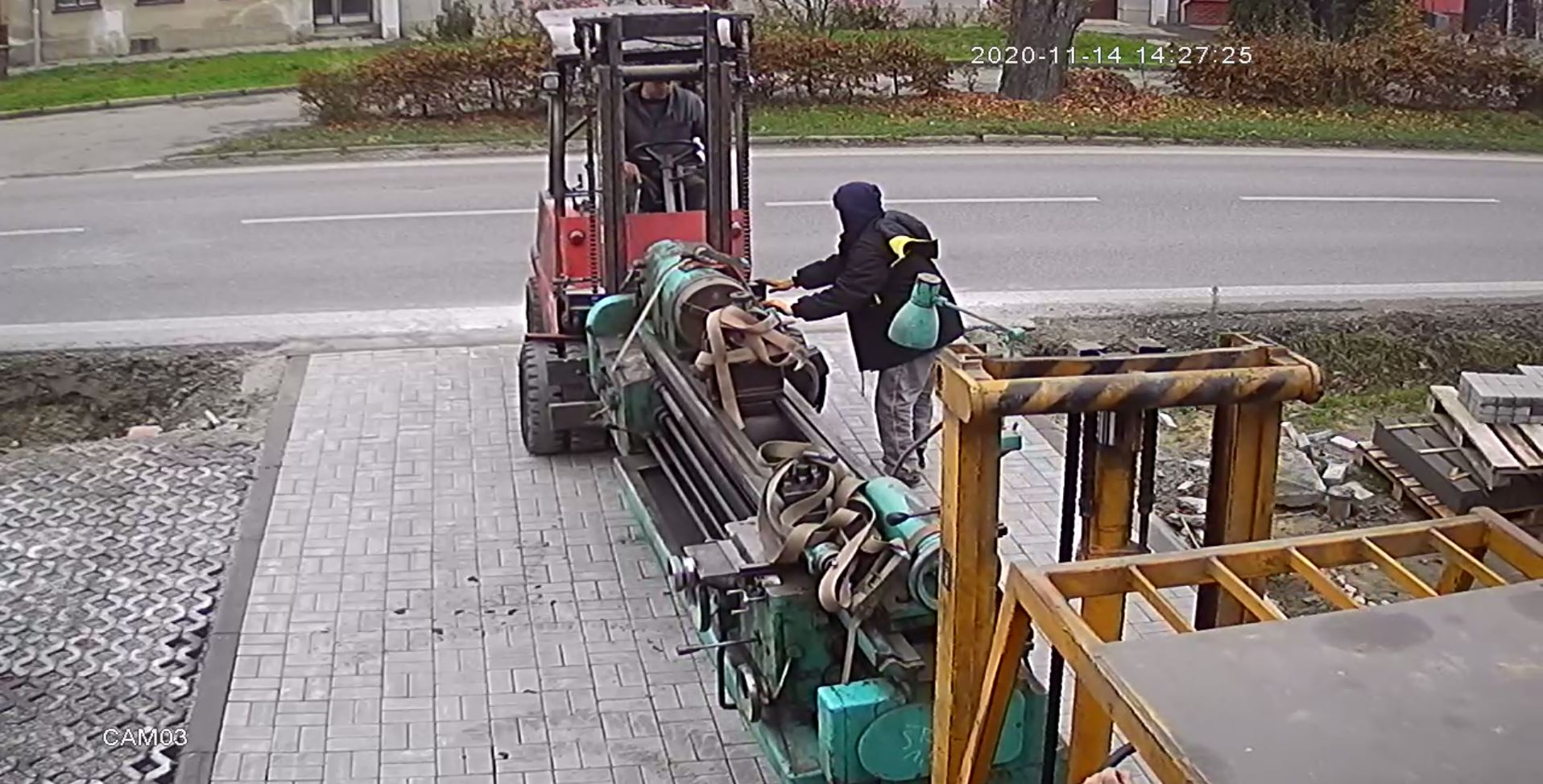

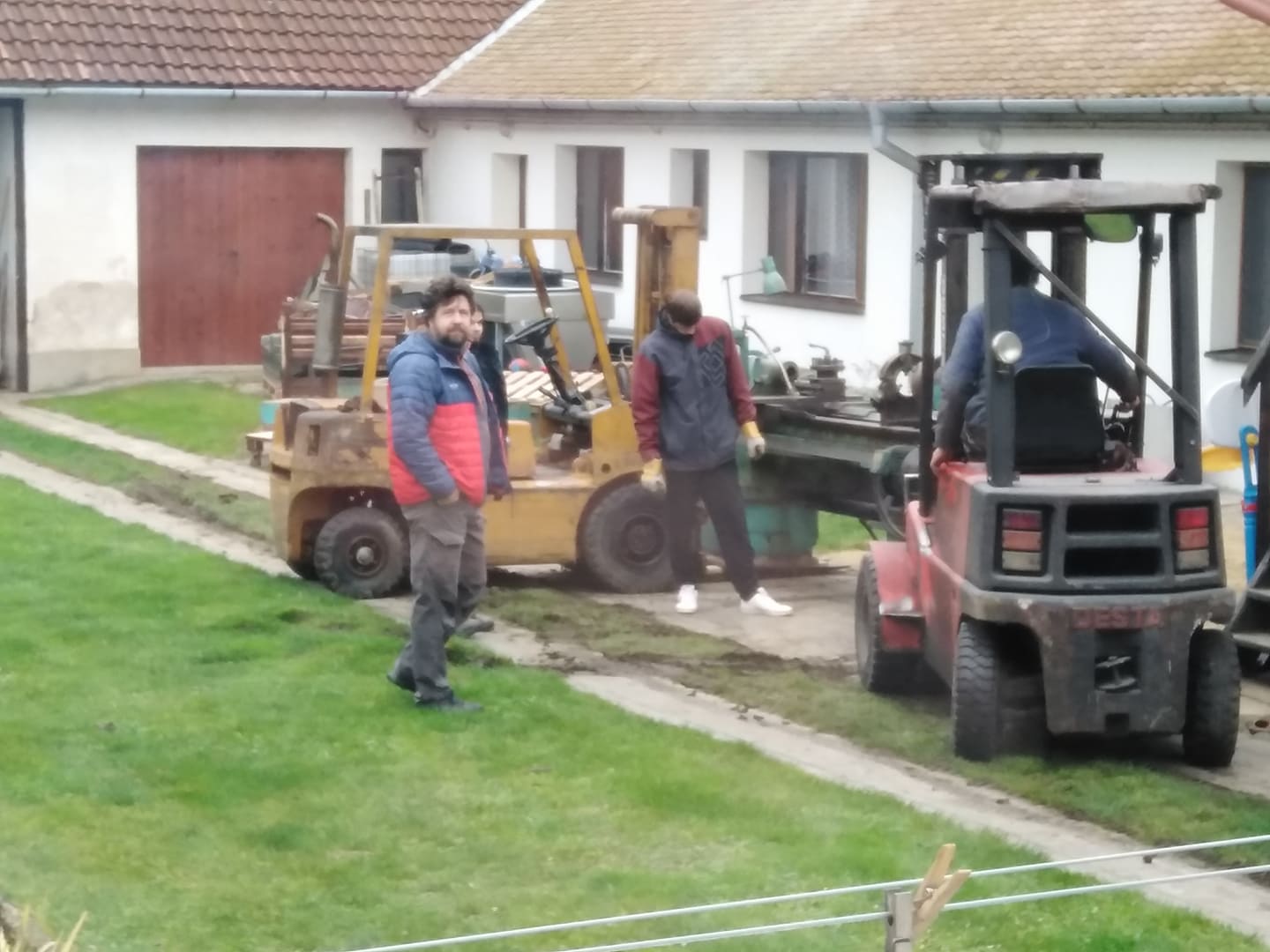

Jedním slovem - kšeft za trest - těžiště na hovno, furt se to chce převracet, všechno špatně - ale dali jsme to :wink:
Celková bilance: jeden zničený paleťák, dvůr rozvoraný jak někde u jezeďáků, všude kaňky od oleje z ještěrek, žena málem zešílela (když uviděla dvůr) - ale jinak v pohodě

magi píše: 15. 11. 2020, 12:30 Jedním slovem - kšeft za trest - těžiště na hovno, furt se to chce převracet, všechno špatně - ale dali jsme to :wink:
dva motory pro vřeteno, takže logicky budou třeba dva :D vozíky.
Mocná mašina, mocná manipulační eskadra.
Jinak stěhuje se to extra zkxxxxxě - vyhnout se tomu, vždy jasná výhra.
Ty motory vzadu, boží trest.

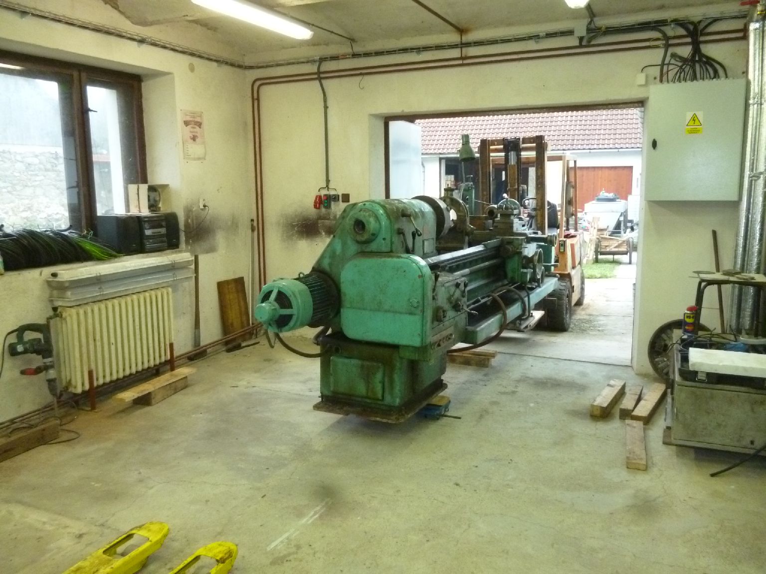

a už je pryč :roll:
Příspěvky: 3386
16. 11. 2020, 12:55
jo ták já su na nekeré věci natvrdlý teď už mě je jasné že šel z baráku :)

Ha, už včera jsem chtěl pogratulovat k novému prirustku :D
Padesátka je betelné stroj. Snad na něj někdy v budoucnu najdu místo.

r4cv píše: 16. 11. 2020, 1:31 nie si sám, tá foto story predtým bola nejednoznačná.
Taky jsem měl nejdřív pochybnosti, ale jak Magi dal ty fotky s popisem "finále" tak už to bylo celkem jasný že jde z baráku.

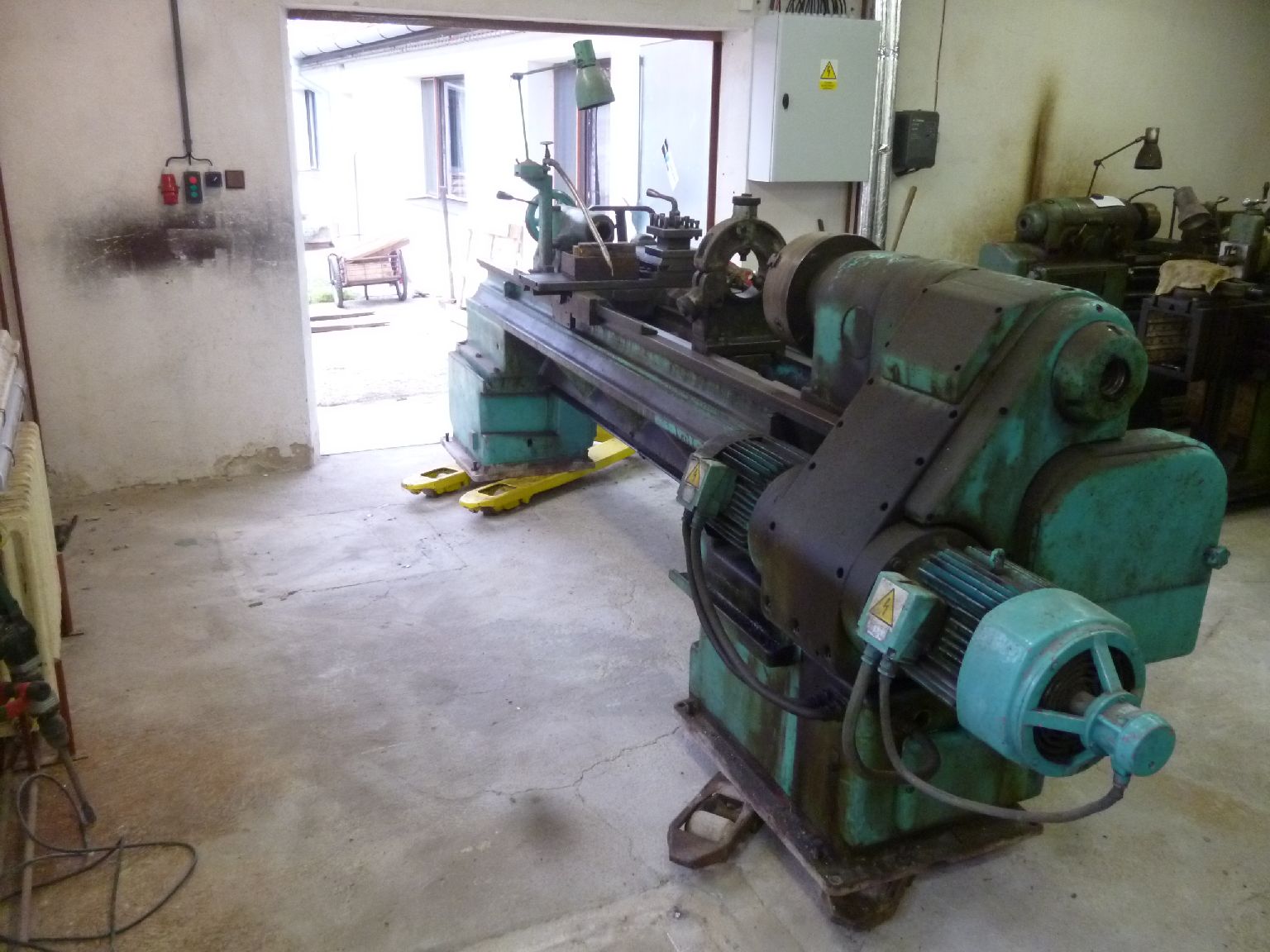

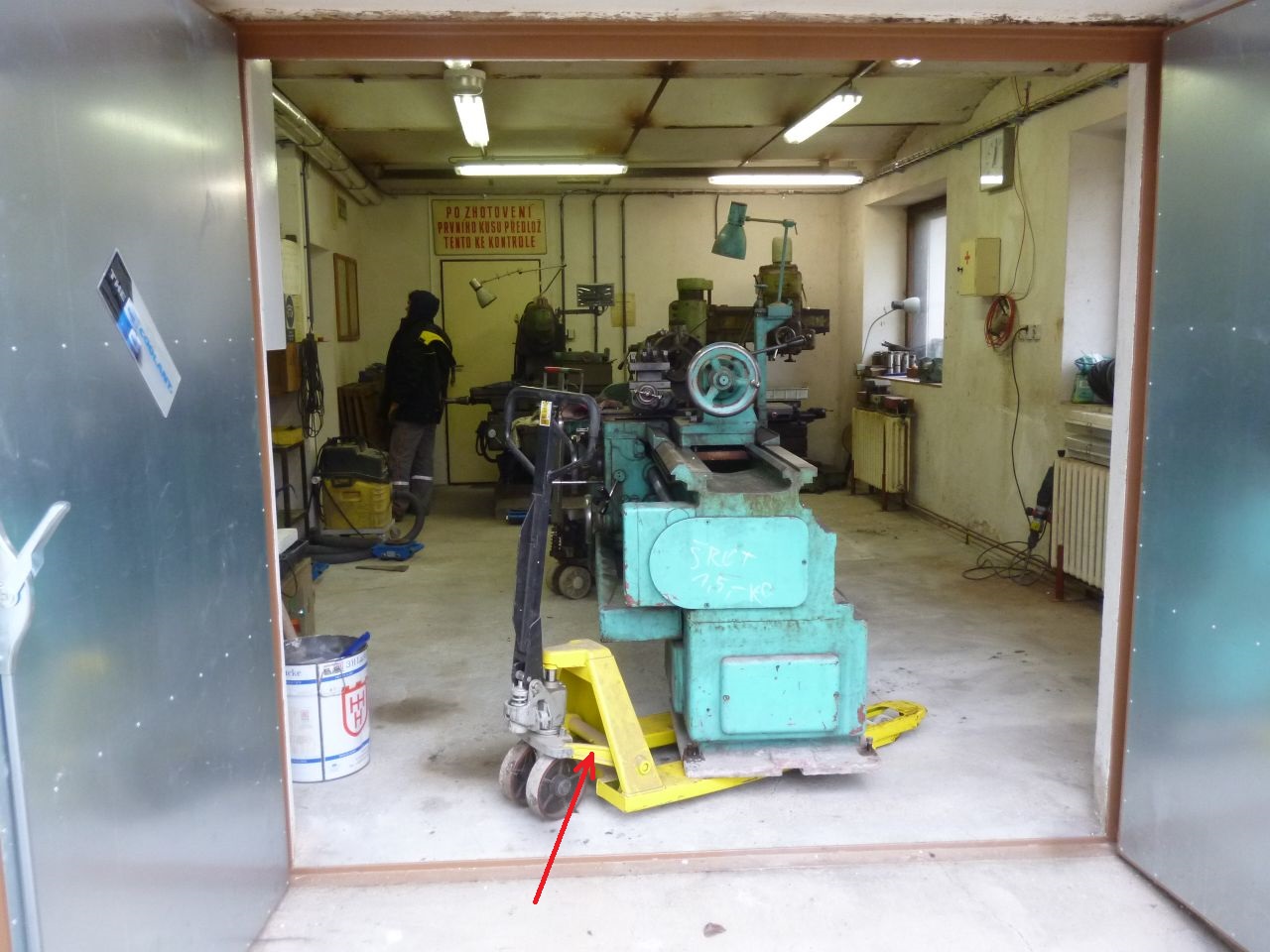

Pěkná stěhovačka. Co se stalo paleťákovi? Já jsem v sobotu stěhoval SU32. Mám na to takovou metodu, že dám pod mašinu desítky trámy, přišroubuju je dlouhejma vrutama k frémě mašiny skrz kotevní šrouby a pak už vezu mašinu na paleťáku. Mašina je pak je trochu nadzvednutá a nemůže spadnout. Odstěhoval jsem takhle v jednom člověku několik mašin do cca 1,6 t hmotnosti. Stěhovačka je pak rychlá a poměrně bezpečná. Jen u štosky HOV16 jsem se bál, protože je to vysoká potvora s vysokopoloženým těžištěm, tak jsem místo trámků dal dvě stovkový Učka a přišrouboval je ke stojanu M16 šroubama. Paleťák mám takovej mrzáček ve šrotu nalezenej a pak opravenej. Má už i ohnutý špičky vidlí, ale udělal už u mě mraky práce. Vůbec ho nešetřim. Nadzvedávání mašiny koncem vidlí nebo zatížení, že ho musim postrkávat latí neni nic výjmečnýho.

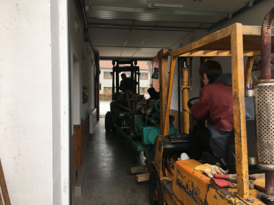

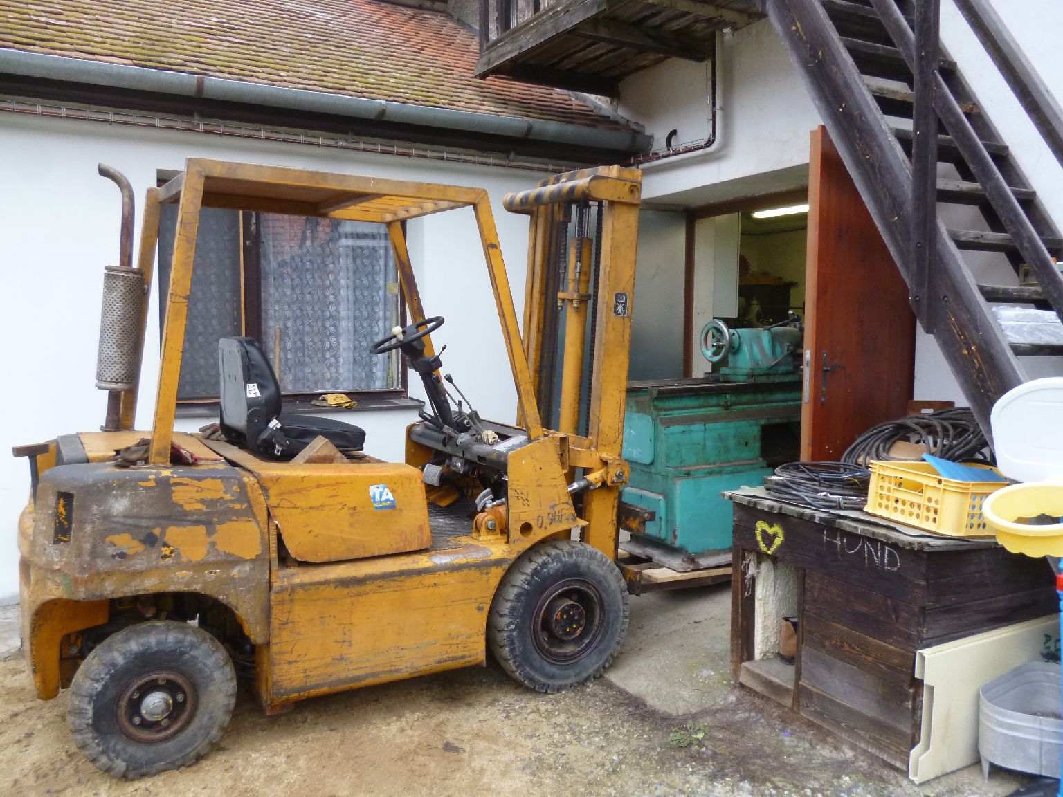

Paleťákovi praskla tady ta označená páka (asi výkovek), ale ne tady tomu žlutému - tomu druhému.
Ten soustruh už byl asi moc, jinak třeba ta magnetka - to byl proti tomu kinderspiel.

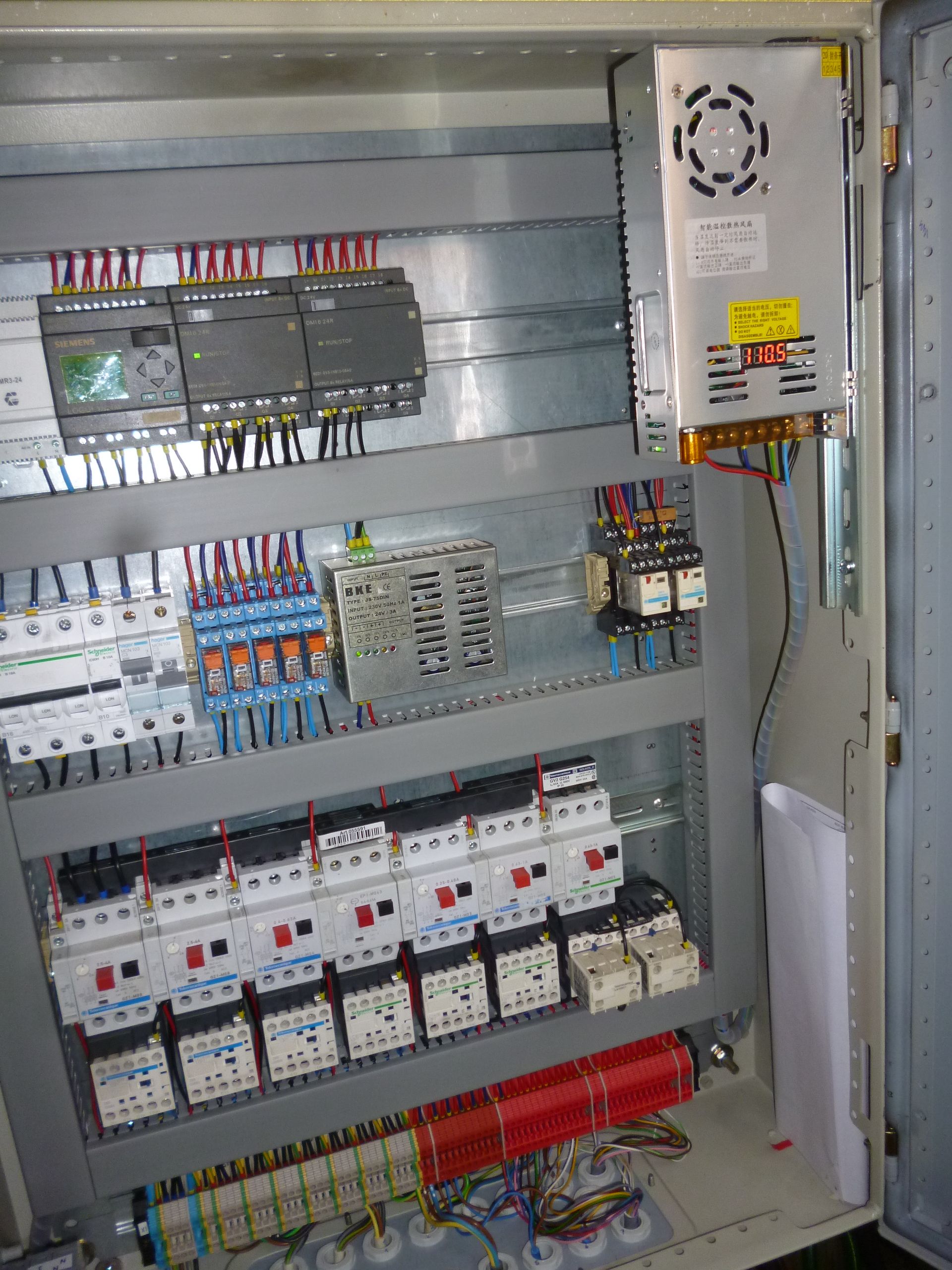

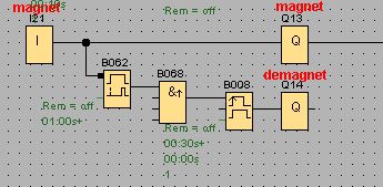

Charon píše: 3. 11. 2020, 3:58 Jo vidím to, i blokaci když magnet nejede. Ten čas zkusím dát do plc i u mě, díky.
Nebylo by lepší dát ještě mezi vypnutím magnetu a demagnetizací malou prodlevu, třeba 0,1s aby to nešlo hned proti? Na tom seleňáku to dřív dělali pakeťákem, že křísli do přepolování přes vypnuto a pak vypnuli.
Opět k magnetce - po nainstalování nového spínaného zdroje se ukazuje že časová prodleva mezi magnet / demagnet je nezbytná.
Spínaný zdroj je zjevně mnohem tvrdší než původní selenový a při přepnutí na demagnet na kontaktech relé vždy zahořel viditelný oblouk - zřejmě způsobený okamžitým přepnutím nasyceného magnetu do opačné polarity.
Příspěvky: 3686
17. 11. 2020, 11:47
magi píše: 17. 11. 2020, 11:03
Opět k magnetce - po nainstalování nového spínaného zdroje se ukazuje že časová prodleva mezi magnet / demagnet je nezbytná. ...
Jo to potvrzuji. Na tom mém zdroji jde nastavit mrak věcí ale tahle prodleva je min 2sec a nejde už zmenšit.
