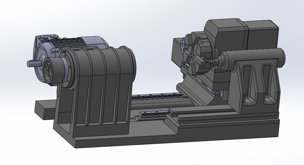

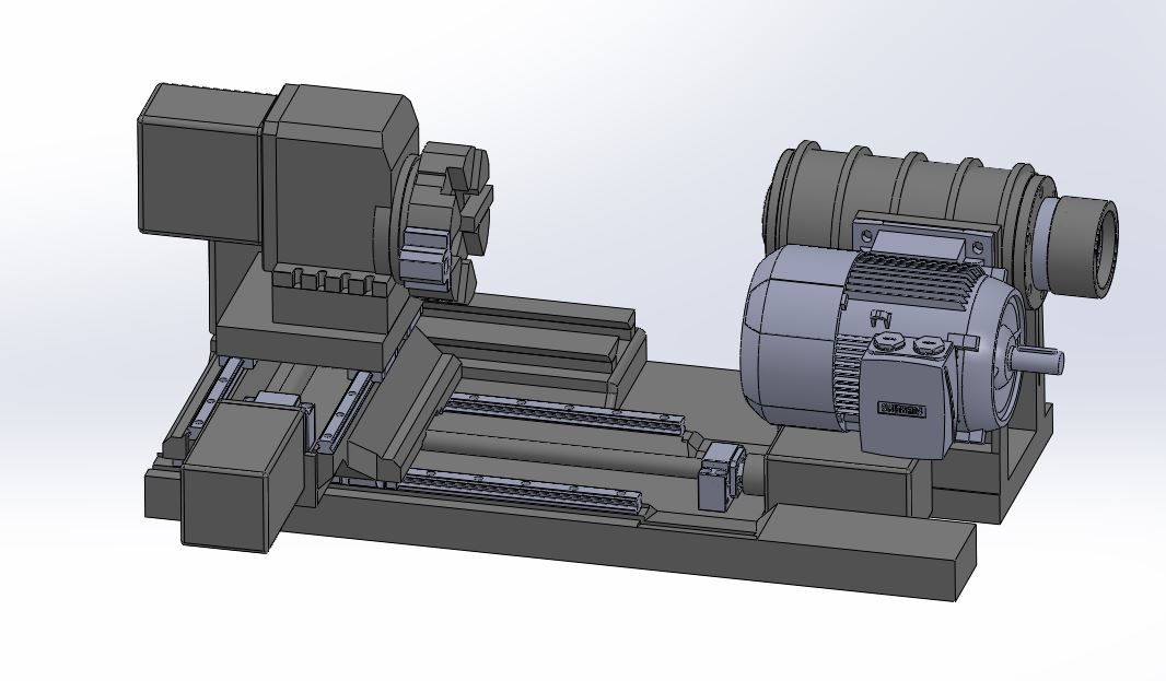

No u mě je to běh na dlouhou trať
Ale idea je asi taková
Sostruh.iges
(21.67 MiB) Staženo 331 x

Příspěvky: 8903
25. 11. 2016, 7:26
Monteg píše:No u mě je to běh na dlouhou trať
a jak už jsi daleko?
Příspěvky: 8903
25. 11. 2016, 7:28
pavlaxy píše:Škoda ... nemám to čím otevřít :(
něco obyčejnějšího prosím
:D :P
tady jsem to z dovolením lehce polidštil

..a jaké jsou předpokládané rozměry obrobku ...

Příspěvky: 23338
25. 11. 2016, 7:55
tyjo peknej projekt
to jsi nesehnal nic uz hotovyho?

25. 11. 2016, 8:06
Nějak mě to neoslovilo dát 70t za něco co celé předělám se mi nechtělo :D
Točný průměr 200mm délka 300mm motor 4kW
Uhel naklonění 70stupňu

Monteg
Příspěvky: 1516
Bydliště: LOUNY
25. 11. 2016, 8:09
Myslel jsem i cnc
Pohony řízení šrouby vždyť to znáš co ti z toho zbyde?
A pak přemýšlíš jak to tam napasuješ to se tam nevejde tohle mi překáží atd.
Takhle to vymyslíš po svém nejsi ničím limitován
A těch 70 dáš stejně
Příspěvky: 10258
25. 11. 2016, 8:15
Pěkný ,ale to vřeteno bude chvět protože je na dvou stojinách,ještě by to chtělo nějaký dýnka, a taky ho šroubovat na lože jako obrobený komplet ať se dá kompenzovat nějaká ta nepřesnost .To lože nemůže bejt jako deska ,ale to víš. zkus nějakou inspiračku najít https://www.google.cz/search?q=body+cnc ... AAkQsAQIIA" onclick="window.open(this.href);return false;
