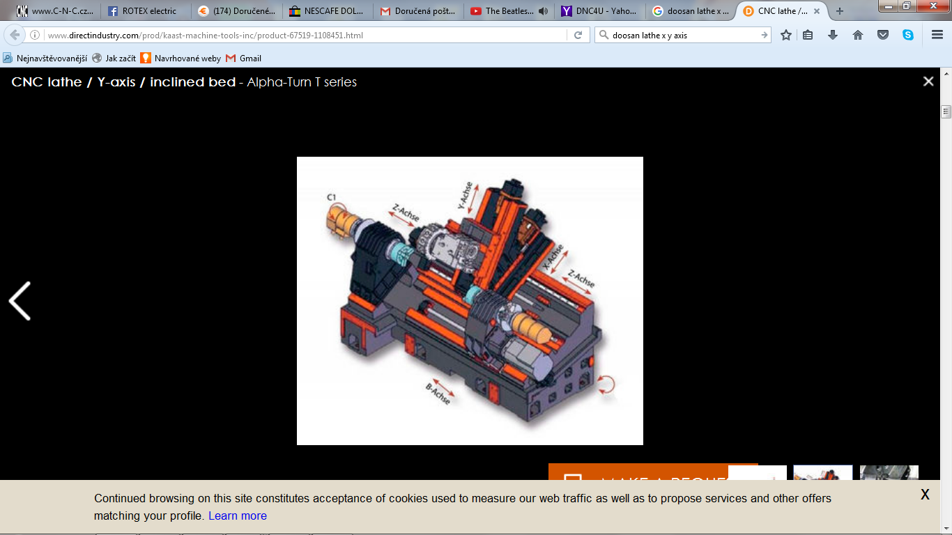

Sory za OT, ale poradí si linux s X Y osou na soustruhu ( když osa x a y svírá úhel třeba 30° , nepamatuju se kolik se to na soustruhách dělá). Jde mi to u komplet kinematiku kdy když chci hnout s osou y musí jet obě tyto osy.

lubos:
misto trivkins pouzijes rotatekins
tam jde definovat nepravouhlost os
ale nevim kde bys teda nasel soustruh kterej ma 30 stupnu

lubos
Příspěvky: 5145
Registrován: 2. 5. 2007, 3:47
25. 11. 2016, 8:46
takto myšleno.
IQ156
Příspěvky: 8995
25. 11. 2016, 8:47
on mluví o ose X a Y .. ty máš "jen" osy X a Z tam je uplně jedno jakej úhel spolu svírají.. pokud máš poháněné nástroje a navíc osu Y tak se to potom musí přepočítat pokud to není 90st
lubos
Příspěvky: 5145
25. 11. 2016, 8:50
Jo jo jak píše Ras, když to neni pravoúhlé ( což je na velikost masakr a myslím že to tak nidko nedělá) tak se to musí přepočítávát a pokud chci jet s osou Y tak se musí pohybovat i osa X aby to jelo kolmo k ose X.

25. 11. 2016, 8:56
dela
ale tohle co jsi poslal je fakt kvuli mistu
urcite to linuxcnc umi
dela se to v rotatekins
definujes tam ten vztah tech os
ale zatim jsem to nepotreboval tak to neznam

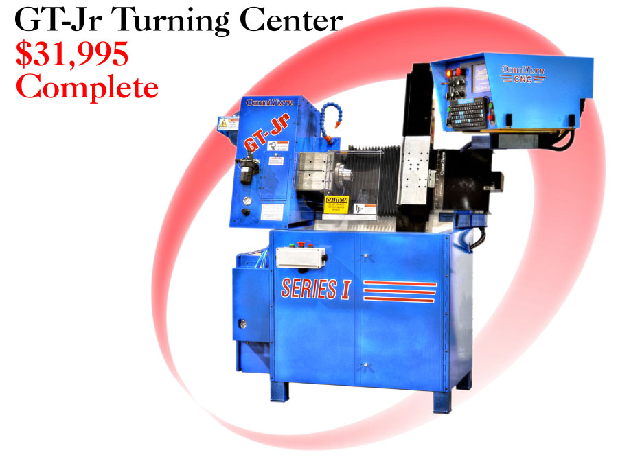

pavlaxy
Příspěvky: 1885
25. 11. 2016, 8:59
CTA-70 je nápadně podobný OMNITURN
oba jsou mi také velice sympatické :D
a další kousek ....
DS10252_15L_Slant-PRO_CNC_Lathe_1114A.pdf
(1.55 MiB) Staženo 2561 x
Monteg
Příspěvky: 1516
Bydliště: LOUNY
25. 11. 2016, 9:03
pavlaxy píše:CTA-70 je nápadně podobný OMNITURN
a další kousek ....
Mě se to líbilo jak je to malé ale nechtěl jsem se vzdát konika :D
Abych se přiznal tak jsem tyhle lišovky nepochopil na co je točná délka např. 400mm když to nemá koníka pro mě nepoužitelné
