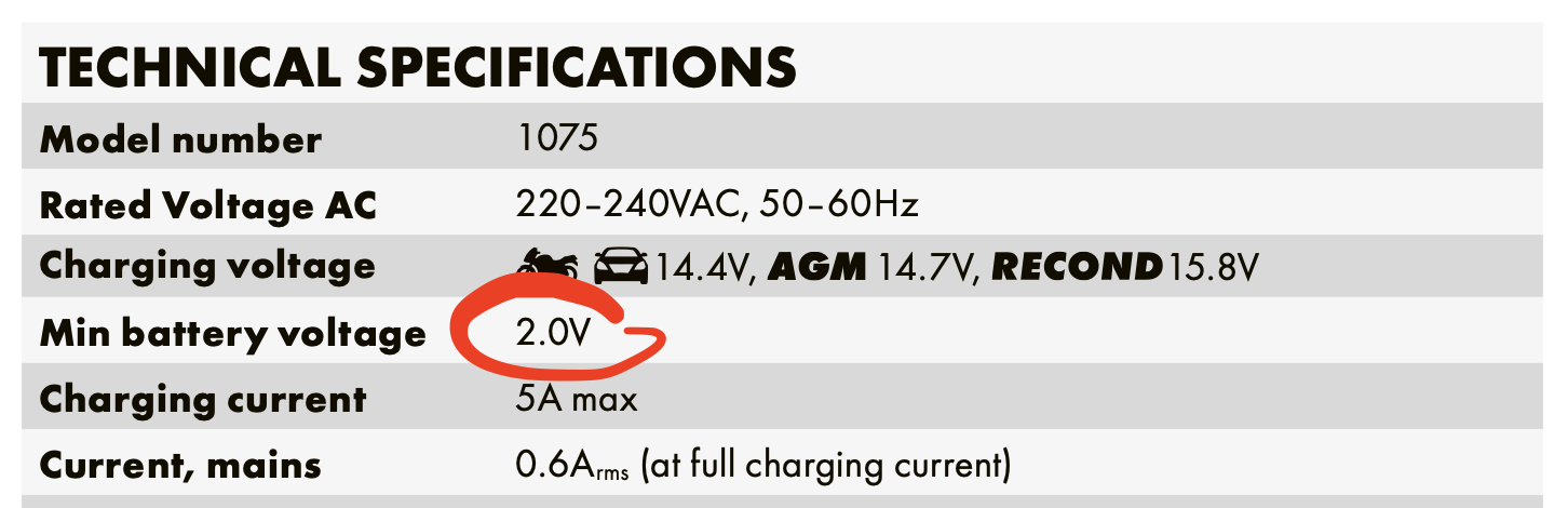

Superchytrá nabíječka autobaterií, která má i mód pro revitalizaci hluboce vybité baterie, se nezapne, pokud na baterce nejsou alespoň 2V :roll:
Posledně se mi povedlo nechat zaplé stropní světlo, baterie byla teď (po více jak měsíci) na nule. Když jsem jí od auta odpojil, pomalinku se na ní sice nějaké napětí objevilo, ale stále to bylo málo (za hodinu to z 0.5V vystoupalo na nějakých 1.5V, pak mi došla trpělivost, pomohl jsem si druhou, starou nabíječkou, které je všechno jedno, je to jen proudový zdroj). Počítám, že tam ten limit je, aby mohli detekovat přepólování..? Pokud ano, čekal bych možnost ten limit nějak overrulovat. Nebo to nějak jde a já jsem jen slepej? T.

Jestli to právě u téhle jde nějak inteligentně obejít bohužel nevím, ale pravda hloupější, přesto oblíbená, z Lidlu také prázdný akumulátor nenabije. V režimu motocyklu (6V) ale stačí napětí méně.

Když se mi párkrát povedlo baterku do mašiny přes zimu dostat do režimu, že ani obnovení (ikonka zubatý kolečko) nezabralo, tak jsem jí na pár hodin připojil na regulovatelnej zdroj a nastavil malej nabíjecí proud. Tím se trochu zregenerovala a pak už to klasická nabíječka z Lídlu vzala.

Já to, když byla úplně vycuclá, připojil na chvíli na druhou zdravou baterku, pak už se to vždycky chytlo a baterka zase nějak fungovala. :twisted:

Já teď řešil pro jednoho zákazníka návod na nabíjení baterek lokomotivy. V návodu AGM baterky jsem vyčetl, že baterku s vybitím na 20% kapacity je potřeba oživovat napětím 2,35 V na článek po dobu 26 hodin. Dále se pokračuje napětím 2,29 V na článek po dobu 72 hodin. pak by měla baterka být relativně v cajku. Baterka 190Ah se nabíjí proudem cca 8,8 A.
No a hlavně důležitá věc.. Když je KO jen jeden článek, tak co 12 V baterky máš natřískat 16,8 V po dobu max. 10 hodin, při proudu 1/100 kapacity baterky.
Zákazník mě donutil poprvé si přečíst návod k baterce a dočetl jsem se zajímavé věci.. Včetně toho, jaké teplotní korekce při nabíjení volit apod. Ale nabíječkou z LIDLu samozřejmě žádnou téměř mrtvou baterku zachránit nepůjde. Chce to ten regulovatelný zdroj, který doma nemáme úplně všichni :) A ještě lepší je inteligentní nabíječka s nastavitelnými charakteristikami.
