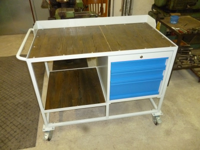

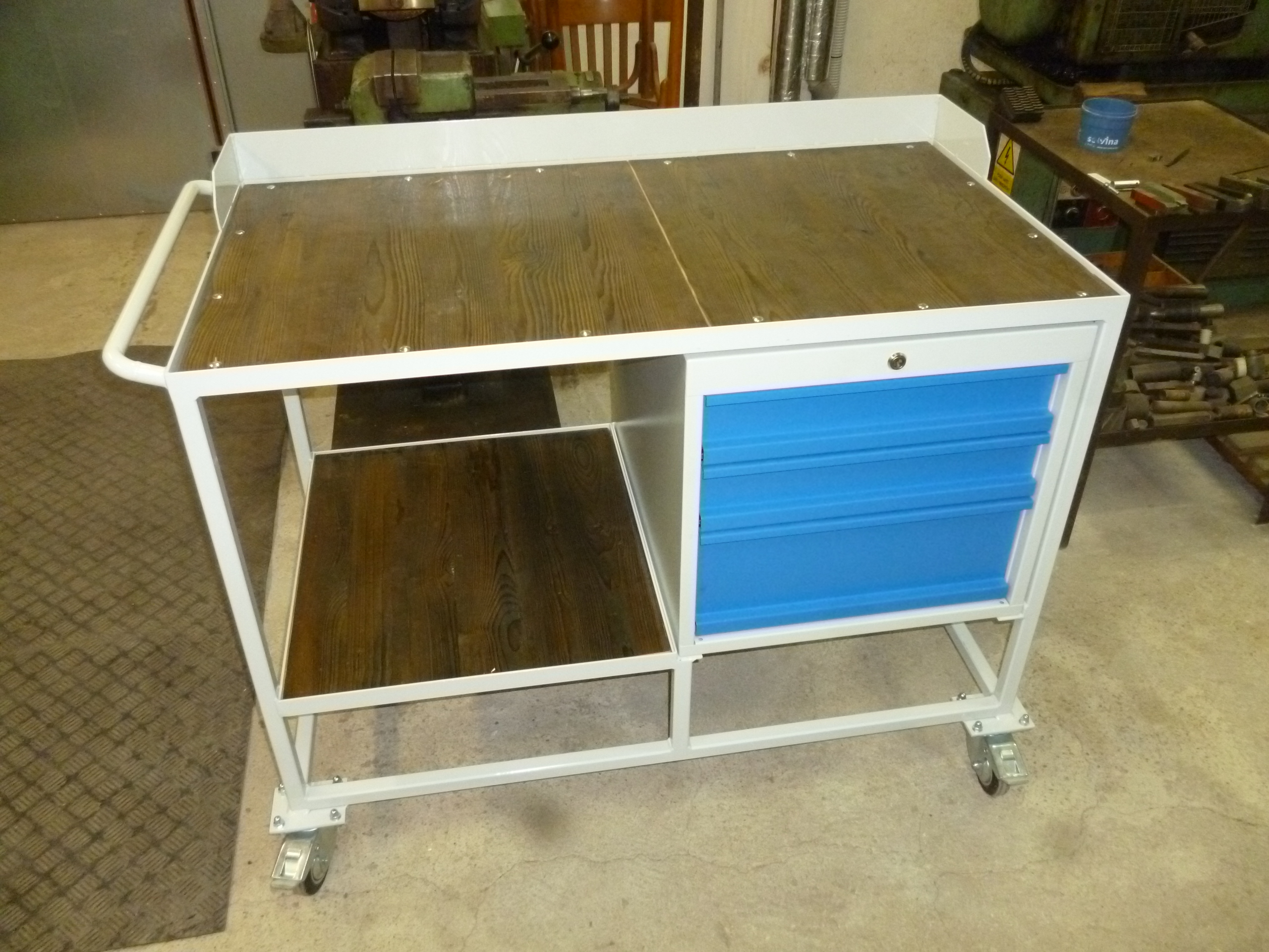

no, celkem se to povedlo
Příspěvky: 3357
9. 12. 2020, 8:16
no jak z fabriky...na tu pracovní desku můžeš dát kus pvc podlahoviny jen tak ji položíš bez lepení a kdybys na tom chtěl třeba svařovat drobnosti tigem tak místo PVC dáš 4mm plech a máš uni stůl
magi
Příspěvky: 2741
Bydliště: Třebíč
9. 12. 2020, 8:42
jj, přesně tak, mám tam v plánu gumu
picom
Příspěvky: 2345
9. 12. 2020, 9:30
V létě jsem si svařil pracovní stůl na zahradu a na desku jsem použil CETRIS
Může být trvale na dešti, dá se na něm svařovat, natírat, ... Má už pár zářezů od pily, ale při té ceně není co řešit.
Kupuji u výrobce v Hranicích. Cena za 22mm kolem 20Kč . Občas mají desku i za 1 korunu, ale musel se vzít celý kamion.
https://www.cetrishobby.cz/#cetris-hobby
magi
Příspěvky: 2741
Bydliště: Třebíč
9. 12. 2020, 9:33
týýýjo, to je hodně dobrej nápad. Cetris desky znám, ale toto mě nenapadlo :wink:
