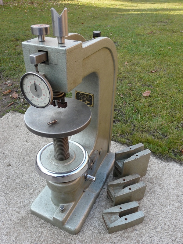

Ciel by mal byť niekde medzy 52 až 58 nakoľko nože sú viac určené na každodenné používanie a ľahké udržanie ostria.
Tento údaj by som vedel presne povedať ale nemám kompletný tvrdomer, chýba mi závažie (nie je problém vyrobiť) diamant (už je objednaný) a ukazatel (ciferník). Pre tvrdomer Lucznik PW-106 (presne ako na fotke):
Ak by niekto o niečom vedel dajte mi prosím vedieť. :D

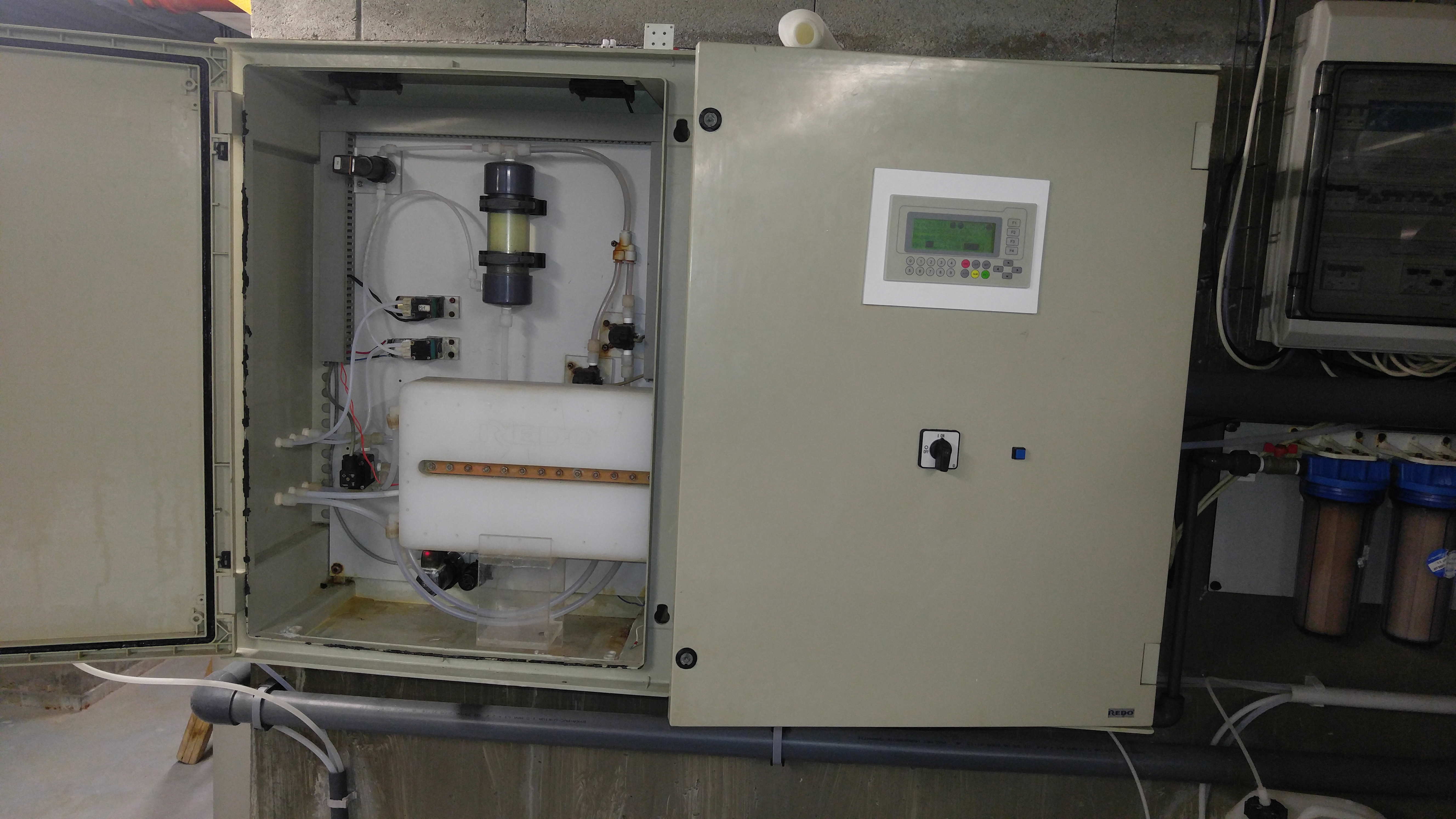

nějaká úpravna vody dávkování možná i čistička

tajný automat na kafe :-D

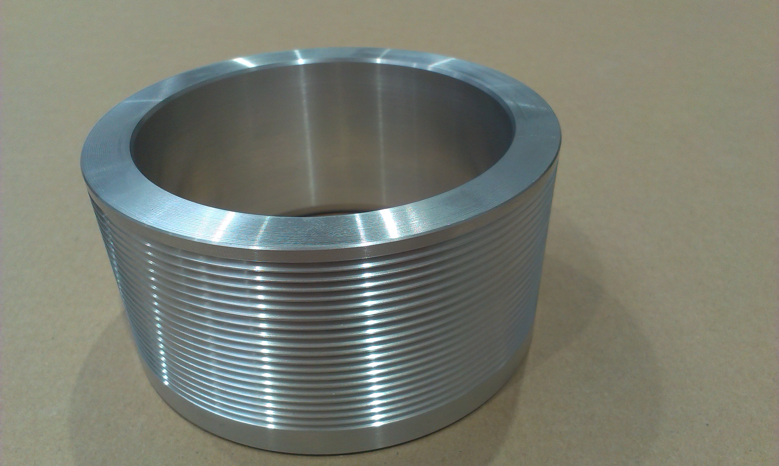

Tak dnes se povedla řemenice vřeteníku
Řemen Micro - V PJ - 20 drážek
Upínací pouzdro RCK - 11 65x95mm

reaktor na vyrobu desinfekce

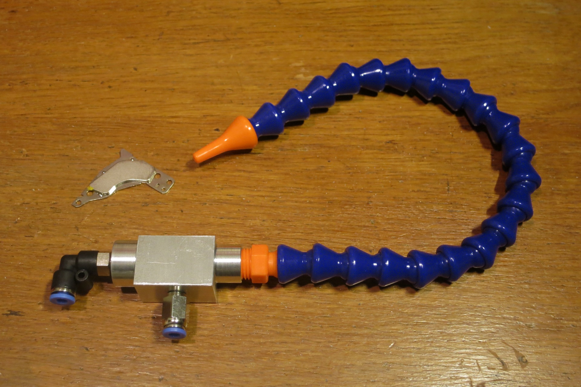

Já dnes malinko popojel se svým mlžným experimentem. NPT závit jsem jednorázovým nožíkem nakonec tenkrát nějak vyškrabal, i když to byl boj a nožíku znatelně ubylo a chtělo ho to možná malinko prořízlejší, nicméně funguje a spoj drží fest. Ještě jsem potřeboval M5 závitník do slepé díry a právě k němu jsem se dopracoval dneska. Přemýšlím, že do boku zafrézuju a vlepím neodymový magnet z HDD, zdá se, že by to udržel.
Jo, a teda nefunguje to :mrgreen: Fouká to pěkně, ale nenasává to. Ale to se třeba ještě poddá a samotný foukání by taky nemuselo bejt k zahození.
