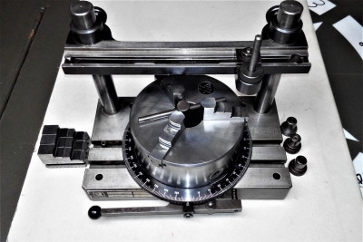

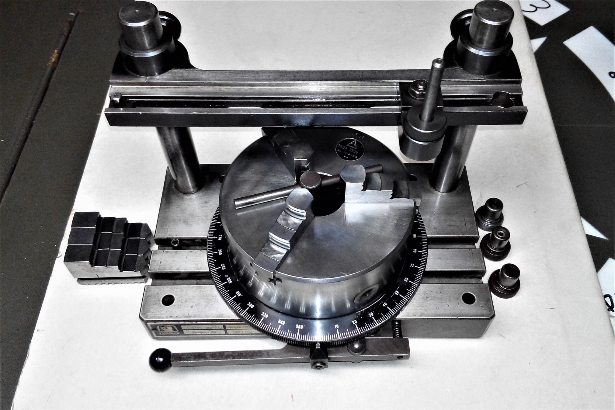

9. 12. 2020, 11:27
ovšem toto je krásná věc
