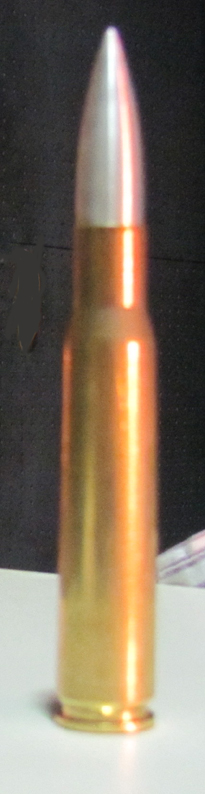

strela 12,7 mm do atrapy

origosch píše:
https://www.youtube.com/watch?v=Vnf_mmBsqNk" onclick="window.open(this.href);return false;
Vida , kdybys mi rekl - jeste nedavno jsem toho mel plnou krabici, sice delaborovane, ale original, tak jsem mohl poslat. Mel jsem jich hafo, i se zapalnou nebo prubojnou strelou (urcuje barva na spicce), ale dal jsem to pak kolegovi.
Příspěvky: 23419
2. 12. 2016, 12:39
Ja jsem pro jednoho vyrobce programoval i ty ostry 50 BMG

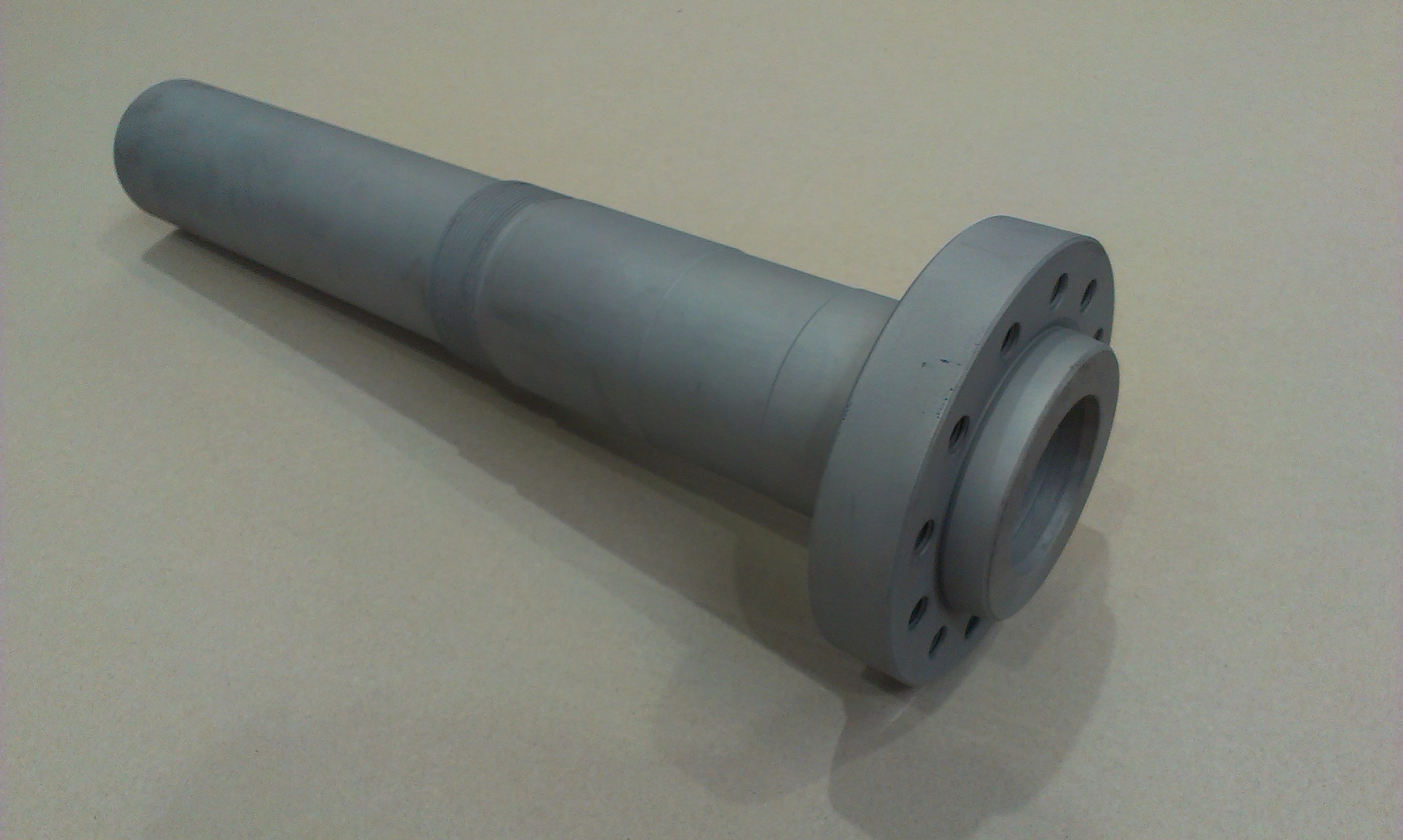

Monteg
Příspěvky: 1516
Bydliště: LOUNY
2. 12. 2016, 10:44
Tak se to vrátilo z kalírny :D
Tvrdost 58HRC hloubka 1mm popuštěno :D
