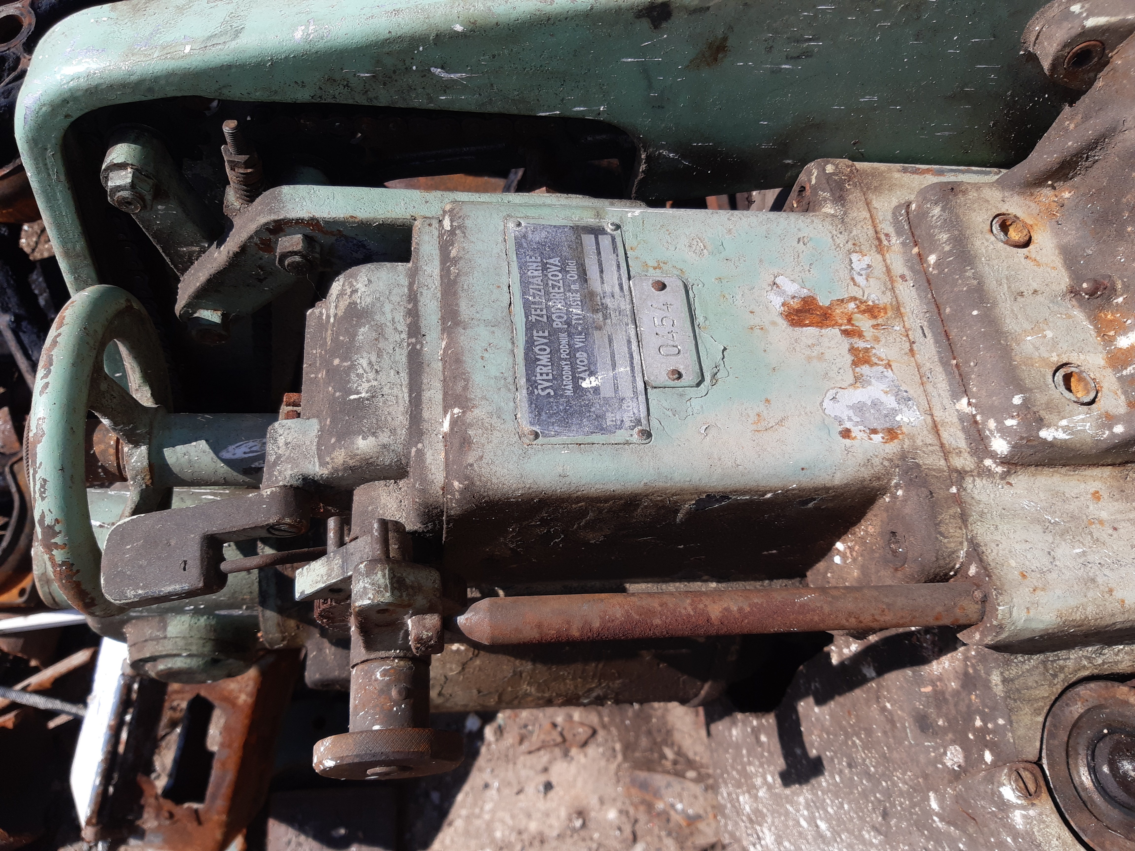

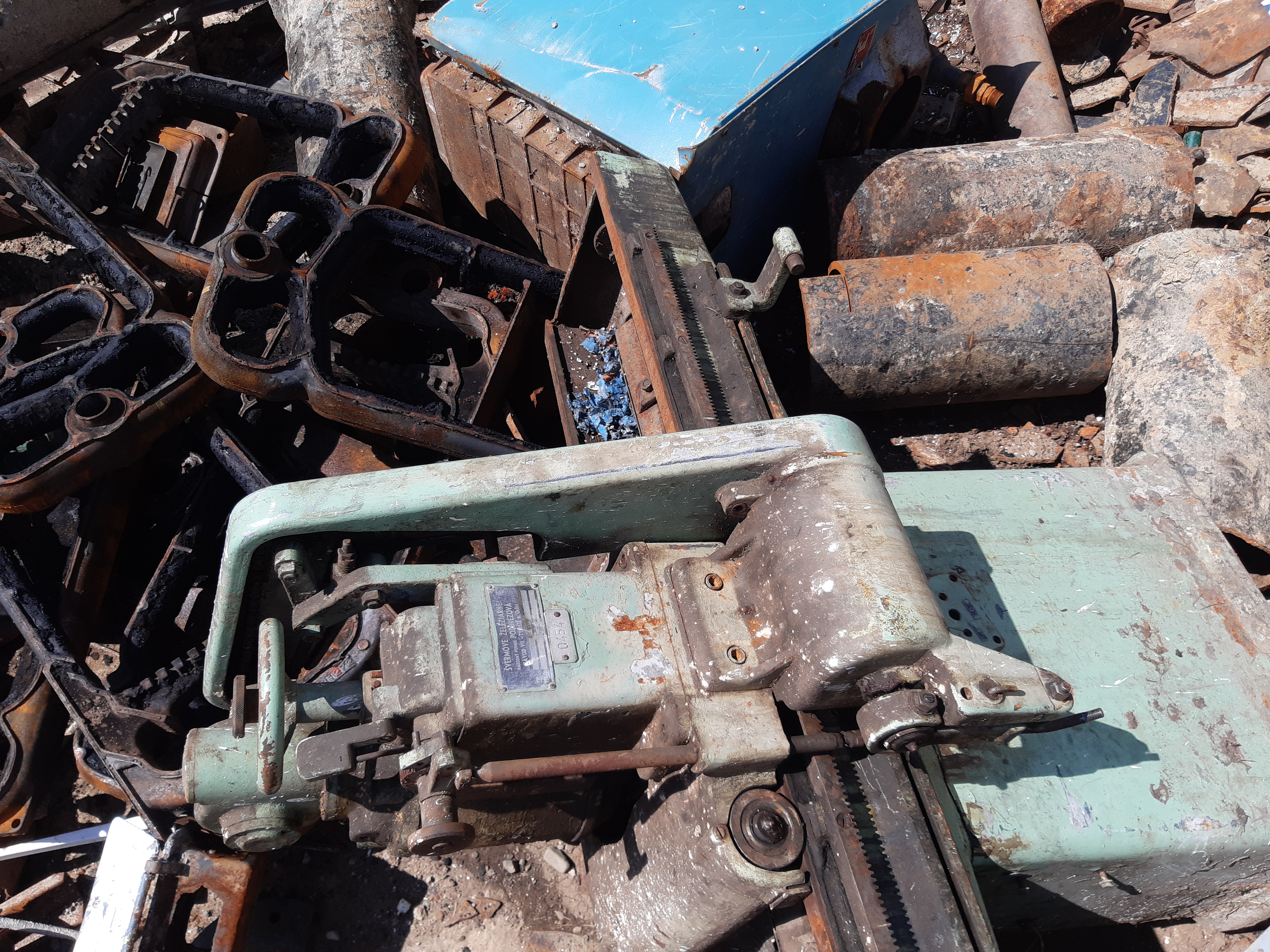

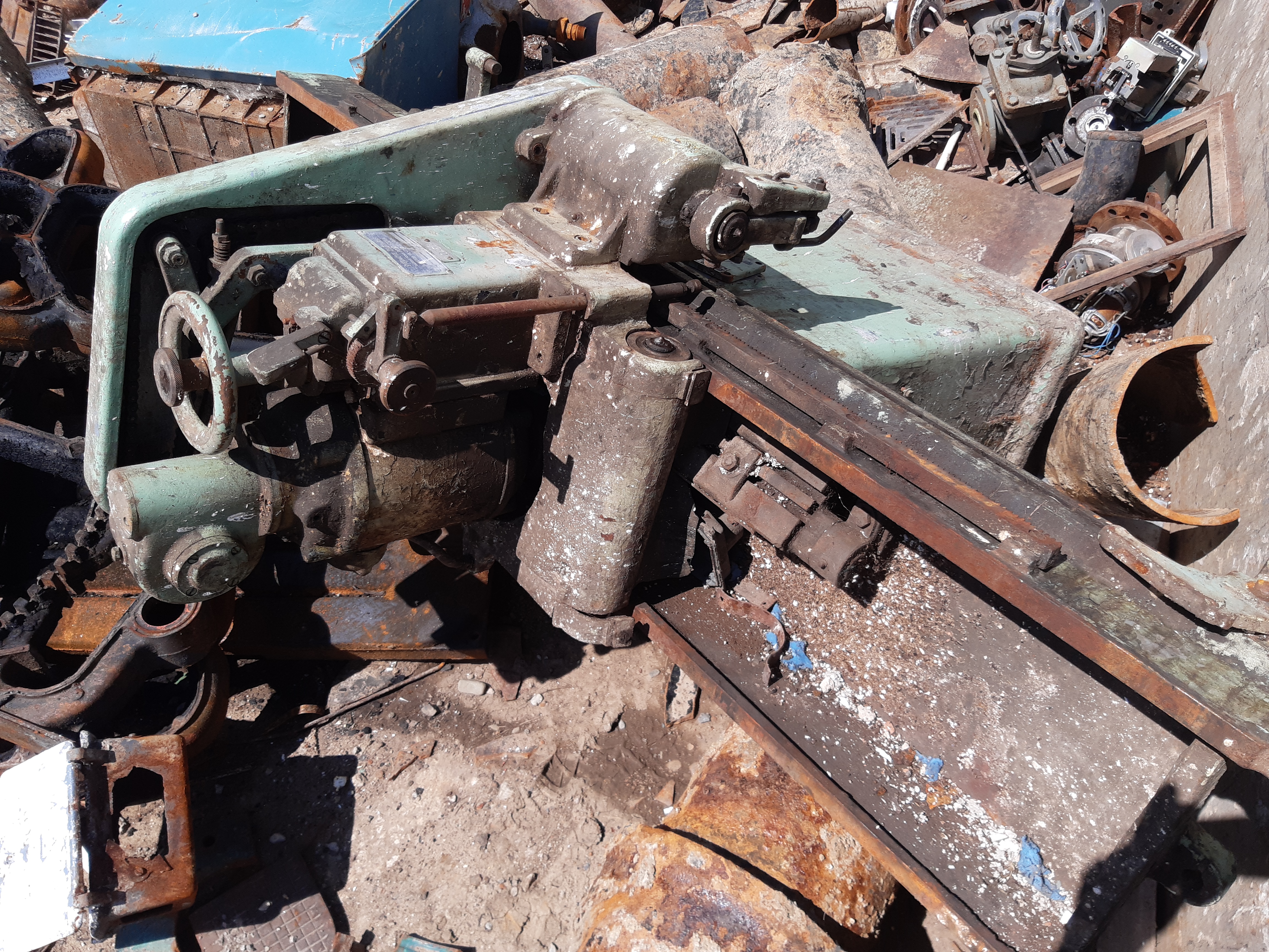

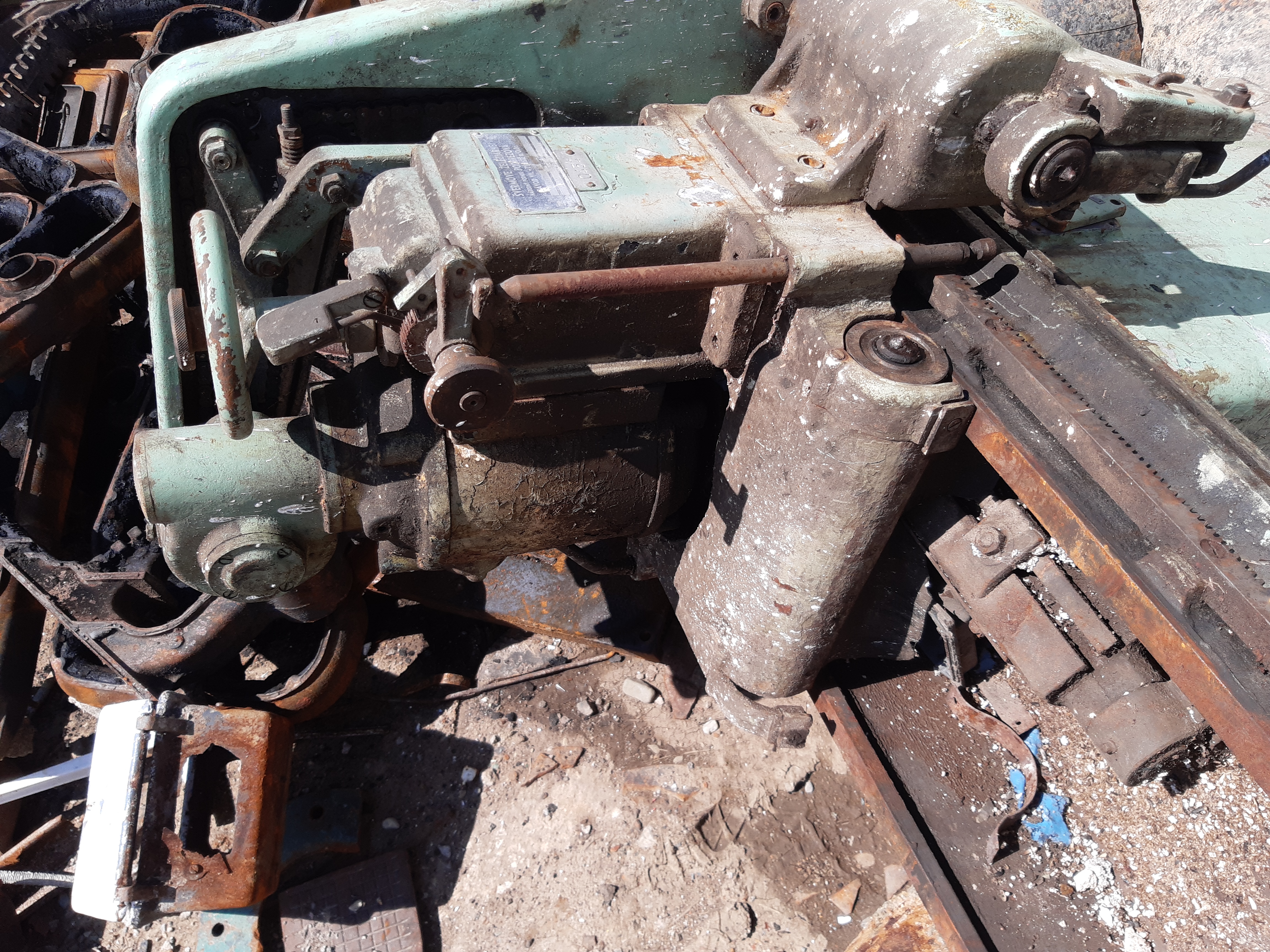

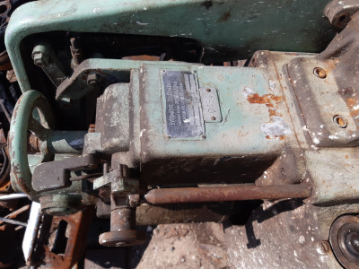

letos byla ve šrotě tato bruska na hoblovací nože skončila v hutích

IUS 315 letos zůstane v dílně - mám ty záda jenom jedny :D

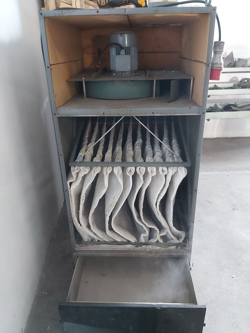

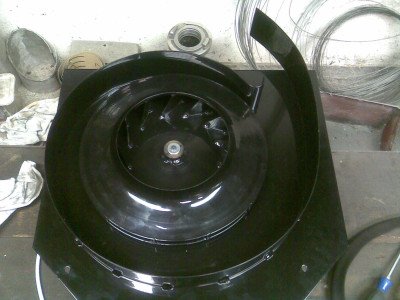

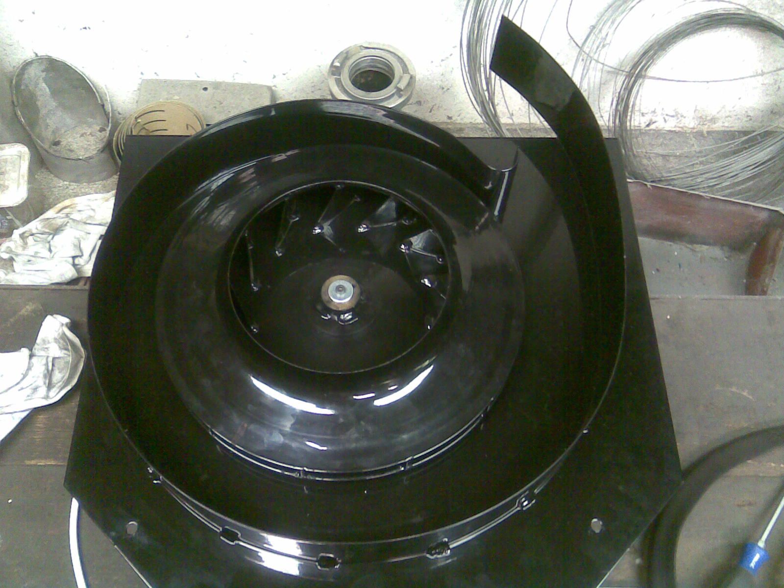

Zpět k odsavači POC6 - dotaz: ten gumicuk (pavouk) dole u toho vyklepávacího rámu filtrů - ten je tam originál??
Protožá já tam nemám nic a je to padlé dole (někdo to z toho asi vybrakoval).
Nepatří tam nějaká pružina?
r4cv
Příspěvky: 2936
Bydliště: Topoľčany
16. 12. 2020, 3:50
Ja som to tak dostal. Podla vzhladu odhadujem vek gumy na povodnu sucast odsavacu.
Tiez som to mal spadnute dolu, pridal som este jednu silnejsiu na bok, na tu paku.
Casom mozno pridam pneu piest na automaticky oklep.
magi
Příspěvky: 2741
Bydliště: Třebíč
16. 12. 2020, 9:16
Takže já mám hotovo a zkompletováno - už to saje jak ďas :)
r4cv
Příspěvky: 2936
Bydliště: Topoľčany
16. 12. 2020, 9:23
vidím, že si zohnal originál.
magi
Příspěvky: 2741
Bydliště: Třebíč
16. 12. 2020, 9:33
Přesně tak, je to radiální ventilátor a dává docela slušný tlak, což musí být zachováno. Kdyby to byl axiální - tak bych s tím nějak vysmrkal.
Tzn. jsem to objednal od výrobce - celé to vyšlo na asi 3500,- bez DPH. Pak ještě scházel motor 550W 2800ot. a ten měl zase doma kolega, byť s vylágrovanými ložisky a jinou přírubou než tam patří. Ložiska jsem přeházel a správnou přírubu měli v naší místní navijárně. Takže motor taky za nulu.
Vzhledem k tomu, že komplet ta filtrovací bedna POC-6 stojí kolem 40tis. jsem k tomu celému přišel velmi slušně - dostal jsem to zadarmo (bez větráku). Je to rok 1986 a nikdy to nejelo - filtry jsou panny.

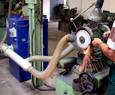

Zbývá vyřešit Tkus s klapkami pro dvě brusky.

budem potrebovať odsávať cca 4 stroje. ten rozdeľovač spravím asi z odpadových PVC tvaroviek-odbočiek 160/125/45°. Jednoduchá plechová klapka sa do toho dá dorobiť, tvarovka je za 4eurá/ks. ešte musím doriešiť hadice ku strojom a vymyslieť finálne miesto inštalácie.
a automatické zapínanie.

na tý fotce je vidět, že tam máš rozvody tlakovýho vzduchu z obyčejnejch černejch trubek
to je špatný
ty trubky zevnitř reznou a šupinky rezu se uvolňují a ničí připojený vercajk
dá se to udělat z obyčejných vodovodních PPR trubek, to stojí pár korun

na tej fotke je toho zle viac. a to asi nie je u magiho. či?
