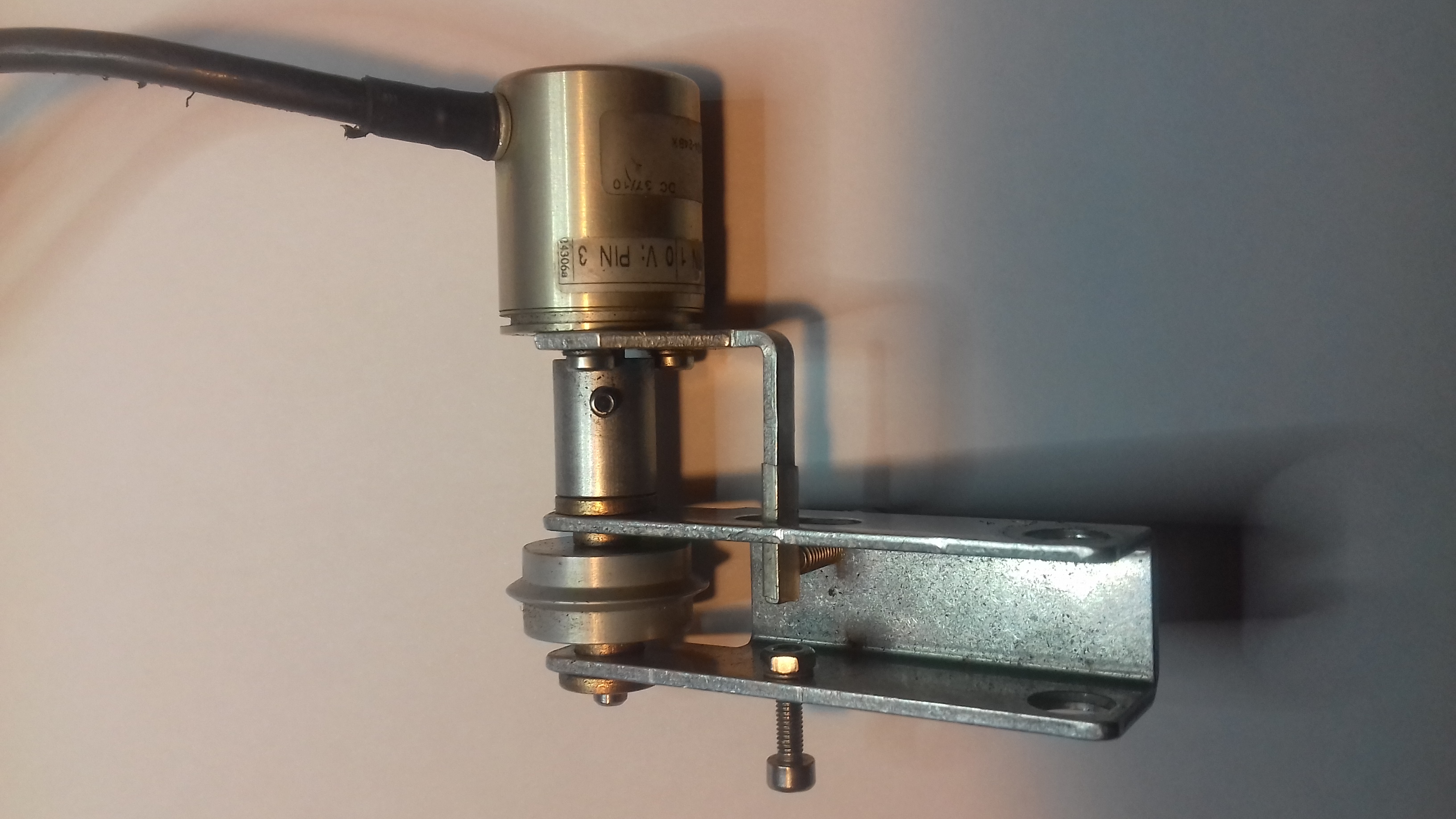

venca.black
Příspěvky: 141
Registrován: 11. 11. 2009, 10:45
Bydliště: praha 5
20. 9. 2021, 8:57
Zrovna mi leží na stole malý odměr LTN G24 250 imp/ot a tady to profíci docela dobře "ochcali" . Celá kolejnice byla přitlačená pružinou a to kolečko jezdilo po fólii . Spojku tvoří pevný váleček a IRC je pouze tím spodním šroubem utažené . Jednoduché , lehce se to otáčí a běhalo to takhle léta . ( To IRC má v sobě samozřejmě kvalitní ložiska .) Přikládám jenom jako inspiraci k tématu .

21. 9. 2021, 8:35
venca.black píše: 20. 9. 2021, 8:57 Zrovna mi leží na stole malý odměr LTN G24 250 imp/ot a tady to profíci docela dobře "ochcali" . Celá kolejnice byla přitlačená pružinou a to kolečko jezdilo po fólii . Spojku tvoří pevný váleček a IRC je pouze tím spodním šroubem utažené . Jednoduché , lehce se to otáčí a běhalo to takhle léta . ( To IRC má v sobě samozřejmě kvalitní ložiska .) Přikládám jenom jako inspiraci k tématu .
A jak je uchycené IRC? Podle obrázku to vypadá, že celé IRC visí na osičce a proti pootočení vnějšího pláště IRC je tam pacička přiskřípnutá šroubem.
venca.black
Příspěvky: 141
Bydliště: praha 5
21. 9. 2021, 8:45
Jo přesně tak , je to na " prasáka" , ale dokonale funkční . Možná kvůli rychlé výměně . Stačí povolit červa na spojce a ten spodní šroubek . ( na tom bočnim byla ta pružina ) .
