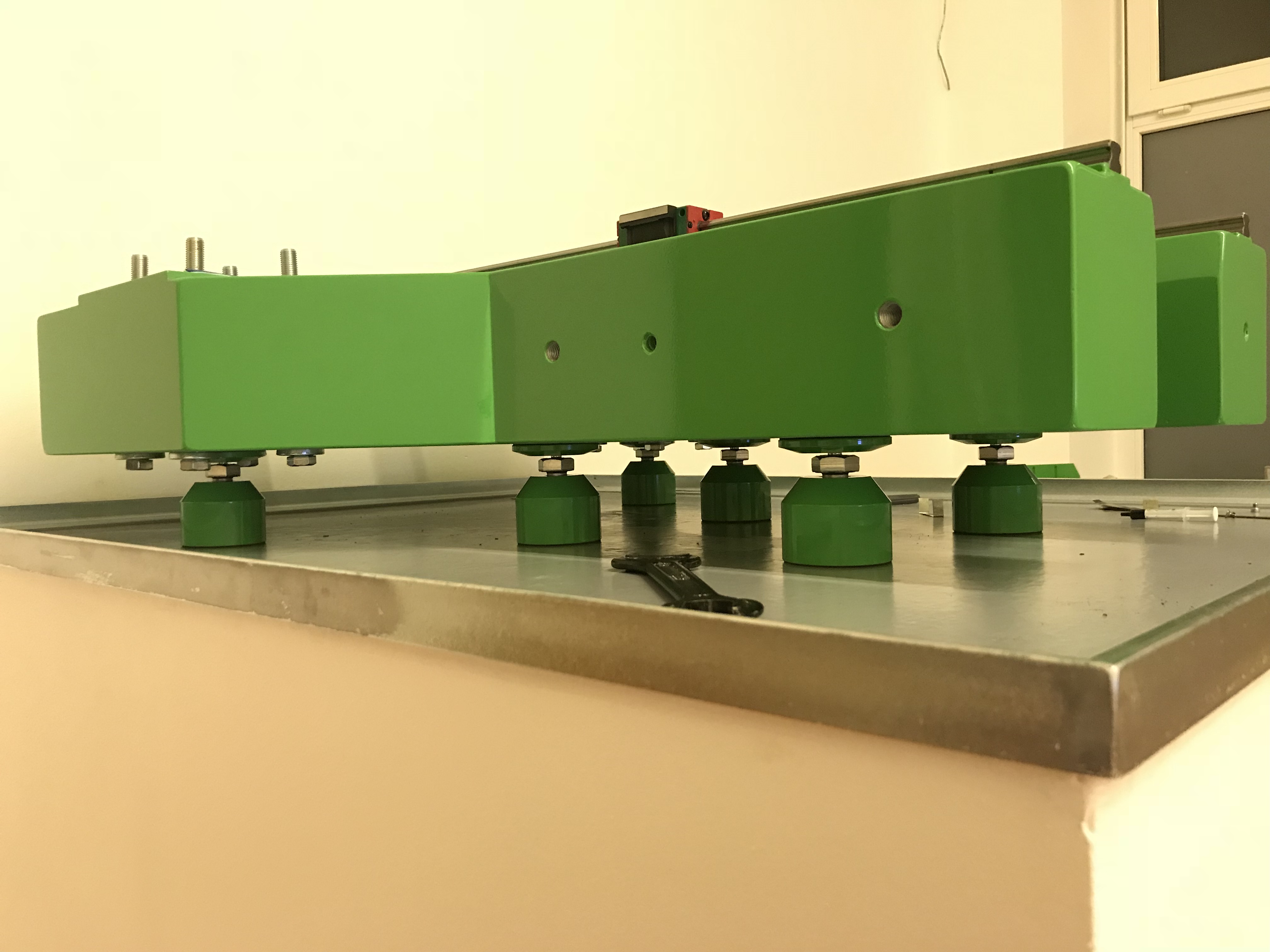

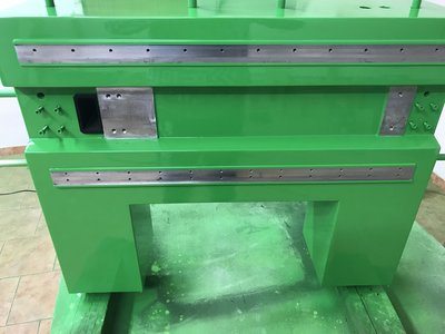

Tak na tom mám snad celou plechovku barvy. Samozřejmě že to steklo a tak jsem brousil a stříkaly se další vrstvy.
Protože v dílně je zima skoro jako venku tak jsem si zatopil a pak jsem zapomněl 2KW topení a namířené na portál.
Nechal jsem topení na to foukat celou noc a když jsem k tomu druhý den přišel, tak v prostřed ze zadu to bylo
horké až to na dotek rukou pálilo a na krajích studené. Nadával jsem si v domění že jsem to zničil
a opřel jsem o železo natušírované pravítko - ani se to nehlo a i po vychladnutí je to stejně rovné.
Tak že materiál teplo moc nevede, ale jinak je po mechanické stránce vynikající :-)

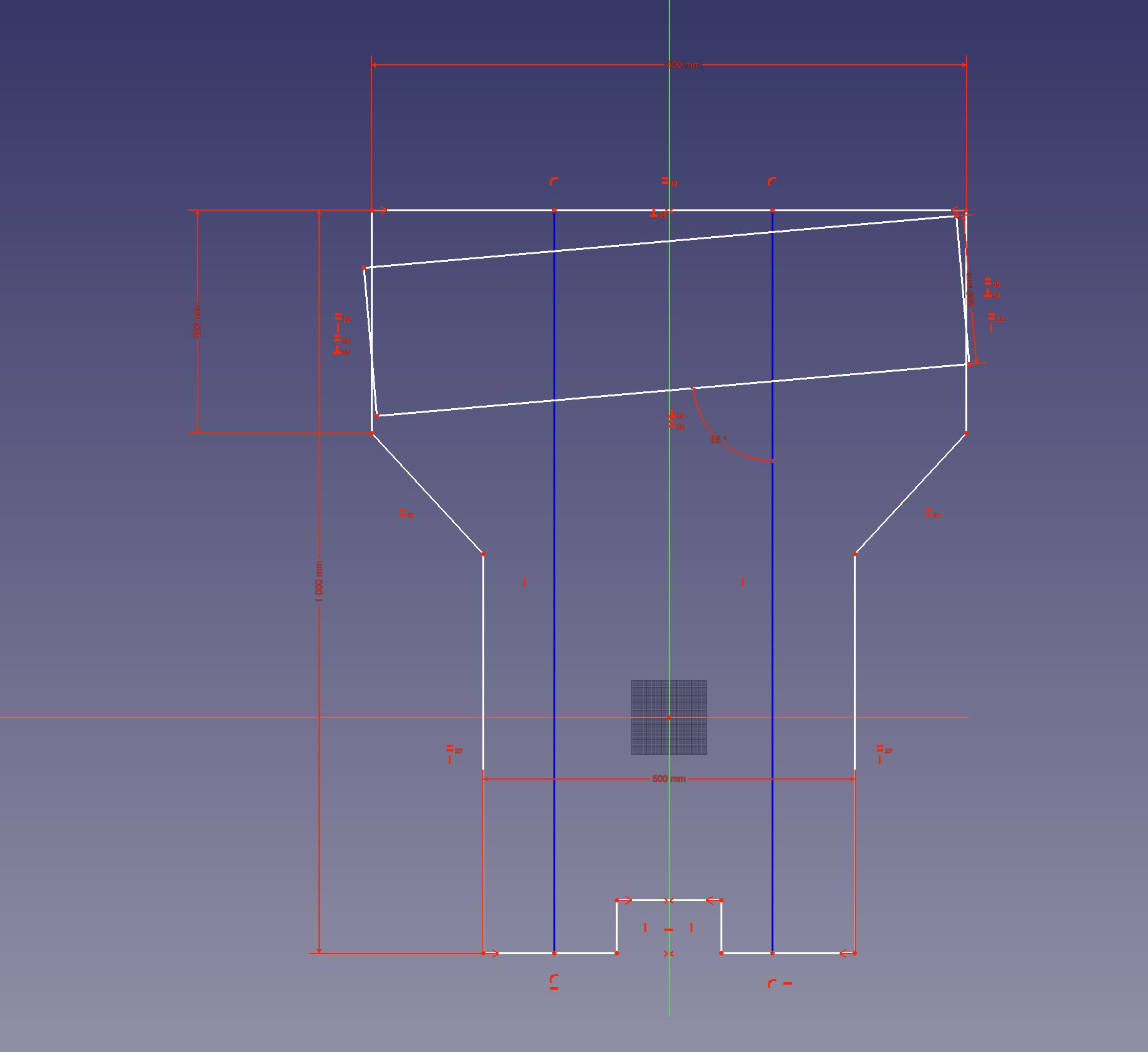

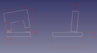

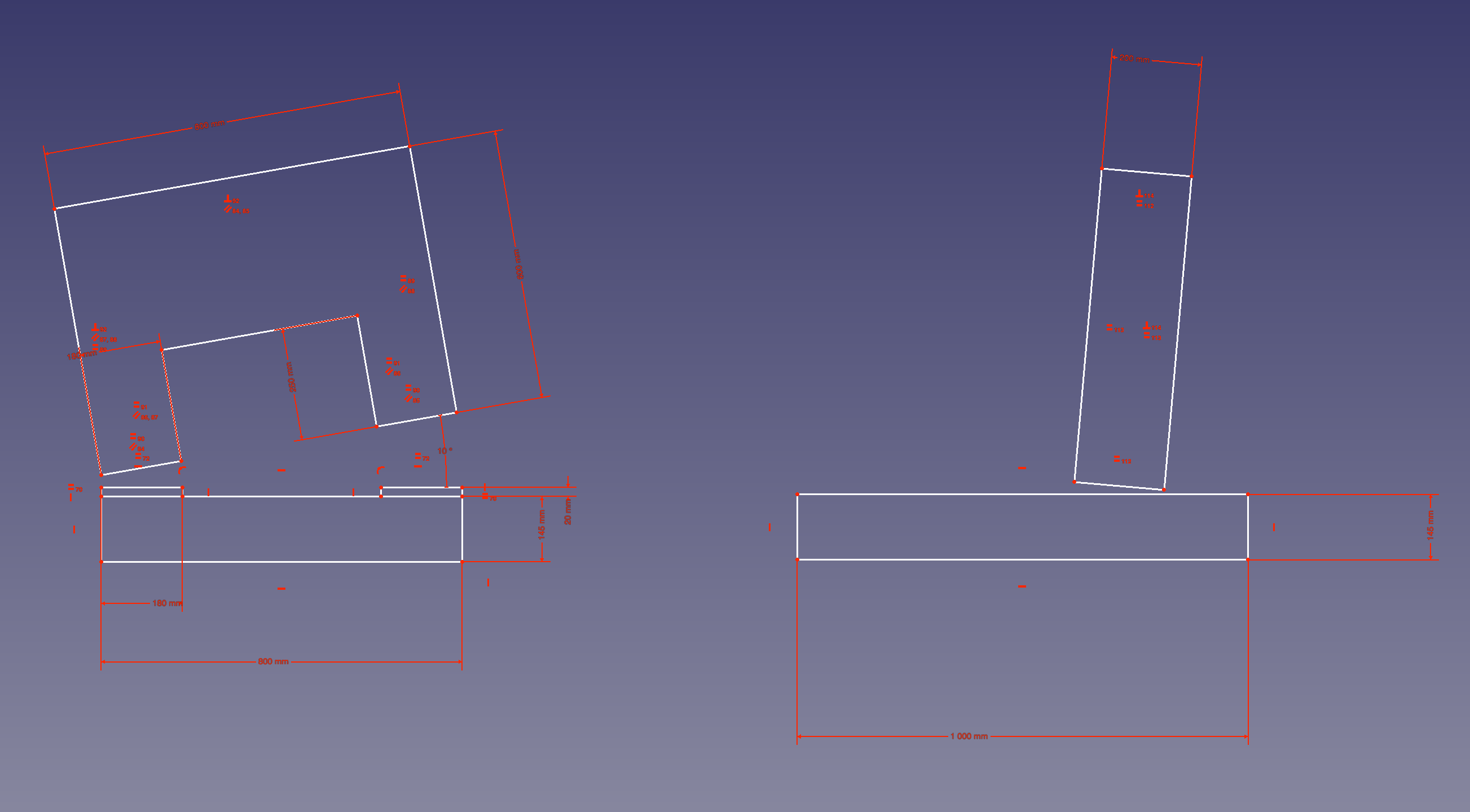

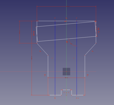

Blíží se doba stěhování portálu o místnost vedle a usazení na spodní část stroje - začínám tedy řešit pravé úhly.
Když to bude takto křivé dá se to srovnat i dodatečně podkládáním na pohyblivé části Z,
ale hlavně odchylku vlevo dokážu změřit vodováhou, která už se mi nečekaně několikrát hodila.
Na případ na obrázku vpravo bych si musel udělat nějaký přípravek, nebo půjčit jinou vodováhu.
Co ale nemám páru jak změřit je tenhle úhel..Výhodou je že tento úhel se dá ladit na již smontovaném stroji kdykoliv v budoucnu.
Samožřejmě za předpokladu že to ničím k sobě nepřilepím - což nechci.
Zatím naivně věřím tomu, že dosedací plochy na sebe dokonale bez spáry klapnou a všude bude pravý ůhel a nebudu tedy muset řešit nějaké tmelení.

S nadšením to sleduju, co se stříkání týká, tak v týhle zimě (mám doma stejnej problém, taky klepu kosu) pomůže mít to trochu víc naředěný a dát víc tenčích vrstev s odstupem pro odpaření. Na stroje používám polyuretan, ale hned po syntetice je to druhá nejhorší barva - pomale zasychá, blbě kryje, nanáší se ve větší vrstvě - moc barvy + zima = teče, jenže stojí podstatně míň než akrylát, jinak se to nedá srovnat. Odstín je pěknej a na fotce to máš pěkně stříklý.

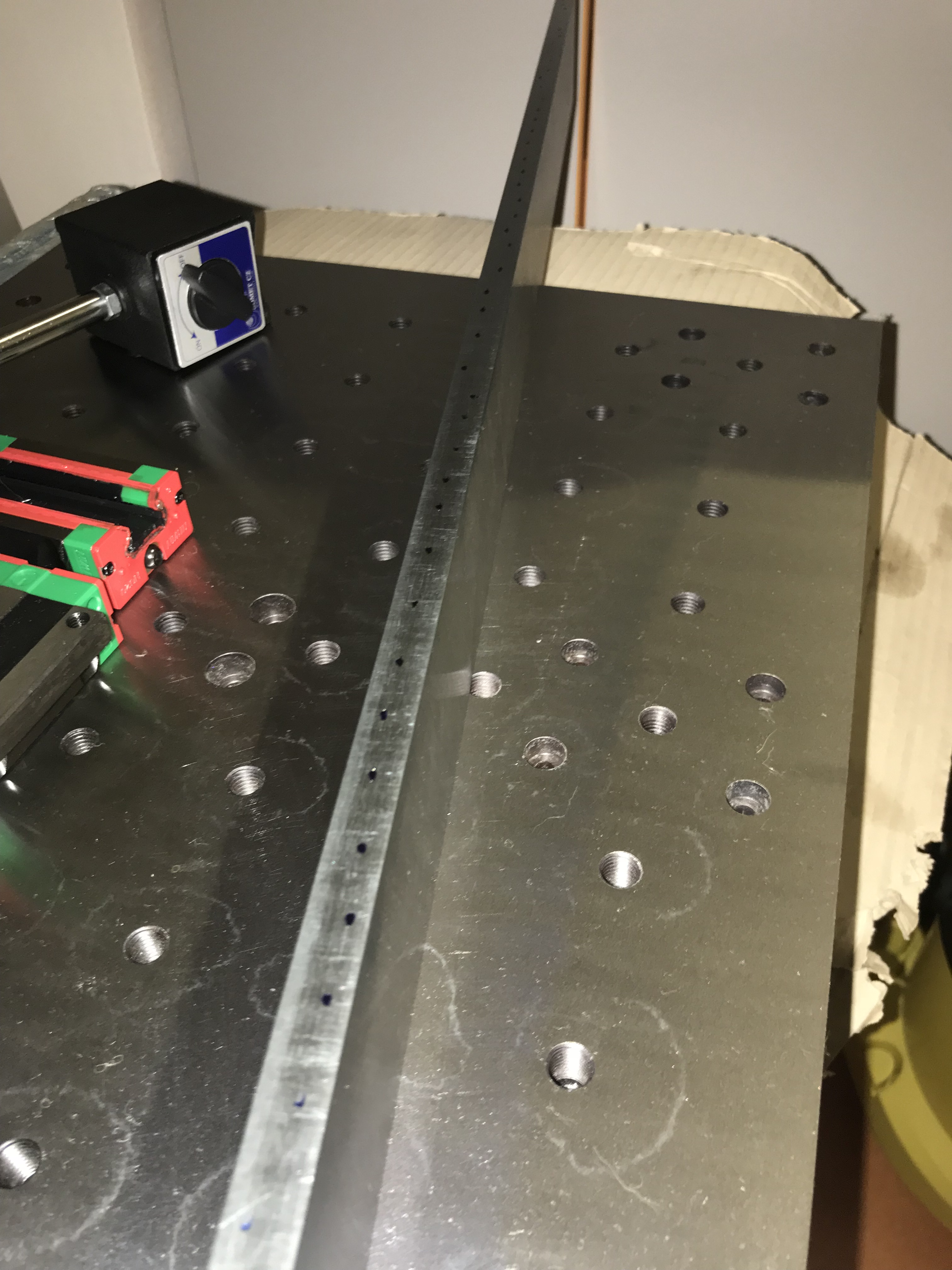

Jak nanášet tušírovací barvu ?
Používám 2ml stříkačku kterou udělám tečky na pravítko a prstem pečlivě rozetřu.
Zkoušel jsem gumovou stěrku, nebo hadřík, papírový kapesník a ničím mi to nejde tak dobře jako prstem.
Na jedno namazání množstvím které je na obrázku označím tak 2x, jen po použití zbytky znovu rozetřu.
Z počátku to jde otisknout vícekrát, protože na nerovném podkladu ulpí méně barvy,
občas domáznu jen místa na pravítku kde se barva setřela - v mém případě na krajích.
Za celou dobu co tu o mém stroji píšu jsem asi jednou naplnil do 2 ml stříkačku a ještě tam polovinu mám.
Těch 225 gramů co je napsáno na balení barvy vživotě nemůžu spotřebovat, pokud nenajdu jiné použití.
Už jsem s rovnáním skoro hotov, teď poslední týden pracuji na poslední z 6 kolejnic vypadá to ještě tak dva tři dny.

Já nanáším trochu jinak,když chci tušírku dostat na příměrný hranol tak si připravím malířský váleček s krátkým chlupem šířky asi 8cm(neměřil jsem) potom menší příměrnou desku na kterou ťupnu pár teček barvy a válečkem rozválečkovávám tak až je na válečku stejné malé množství barvy které se pozná podle že dělá stejný odstín na pomocné desce .Potom teprv válečkem válečkuju příměrný hranol,když se mi zdá že je míň barvy na válečku stačí přejet pomocnou desku a pokračuju na hranolu.

To jsem nezkoušel, protože pravítko je šroké jen 12mm a tak mi to ani nenapadlo. Nepouští to chlupy? Neplánovaně se mi v domácnosti objevil kocour a takový ty jemný chlupy co nejsou okem skoro vidět co všudě lítají a je jich plný ventilátor v počítači, tak ten když se dostane do barvy, tak i jeden kousek při posunutí pravítka natře kontrolovanou plochu jako štětec. Ale na velké plochy je ten váleček asi dobrá možnost.
Až dokončím rovnání poslední kolejnice čeká mi rovnání montážních ploch na spojení základny s portálem a tak to barvení budu potřebovat nějak vyřešit.
Problém je, že ty plochy jsou velké 180x200 a když namažu úzké pravítko, tak se barva otře po pár milimetrech a musím ho natírat znovu. Navíc mi slábnoucí barva mate v tom že nepoznám jestli to málo špiní protože došla barva, nebo je slabý kontakt, nebo když je to naopak hodně těsné, tak se barva zase vymáčkne a taky do není v tom místě modré.
Když jsem podkládal portál a měři hodinkama jestli se vlastní vahou neohýbá, tak se ani nehnul, to ale nemůžu říct o spodní části stroje. Nevím kolik to je, protože se mi to špatně měří, ale na špinění pravítka je to znát, když vytočím střední šroub, bebo naopak krajní. Portál je daleko tužší, protože je silný 200mm a dlouhý 800mm, naproti tomu spodní část stroje (jak se tomu říká?) je silná 145mm a dlouhá 1000mm.
