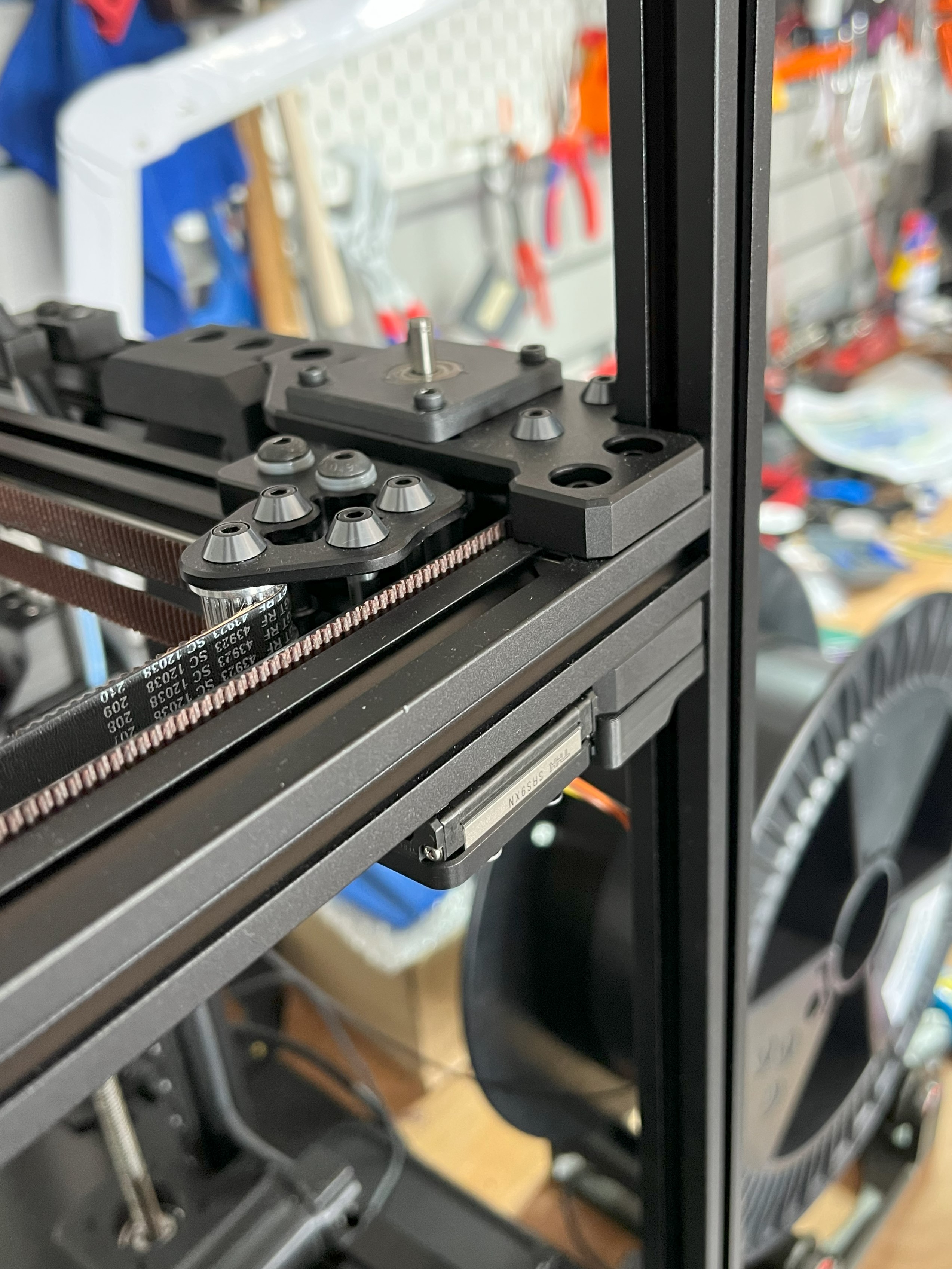

Ty drahé lineary bych ještě zvážil. Kámoš investoval nesmysl do Japan kousků a žádný zázrak s obrovskou přidanou hodnotou se nekonal. Nevidím v tom moc smysl, když to potom stejně líta na vůli v gantry. Dokonce i alu drahé sety jsou na diskordu probírané spíš jako minus, protže plast lépe žere vybrace. Jedine co bych rád udělal kovové jsou velmi namáhané přední stavitelné domečky kladek na gantry.

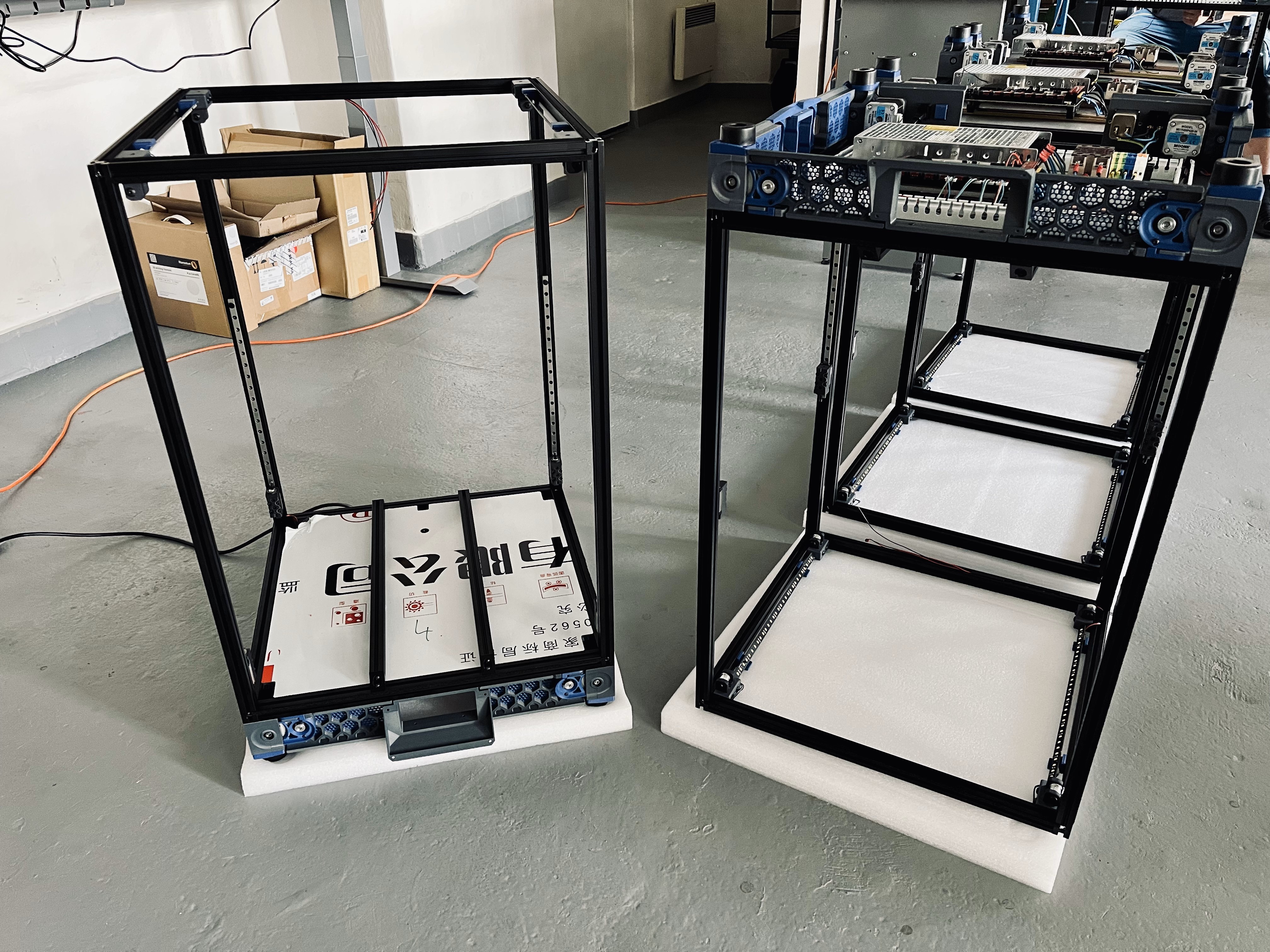

Dalo by se říct, že máme napůl hotovo a 6 rámů bude co nevidět osazeno gantry.

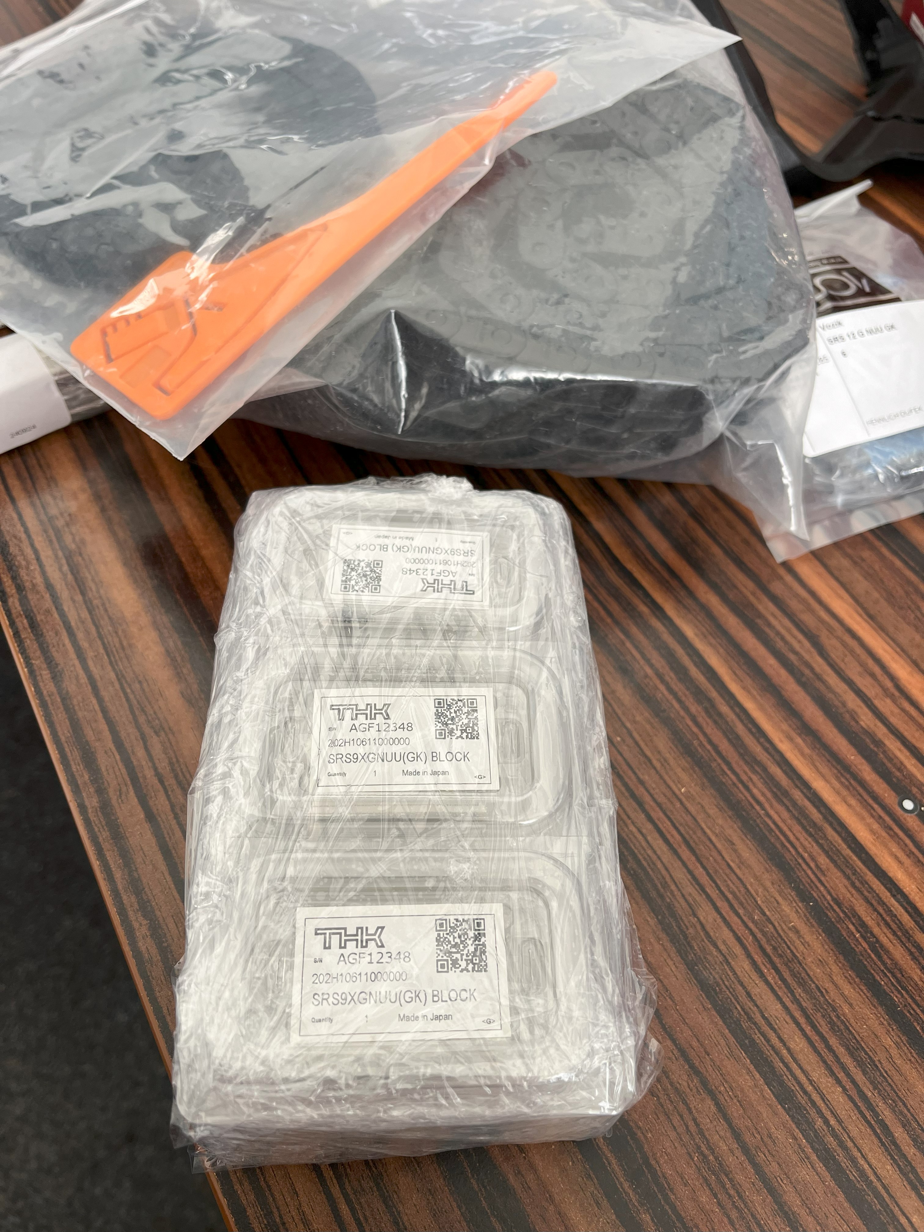

Představa je, že tiskárna pojede nonstop 24/7/365, i proto padlo rozhodnutí osadit XY lineáry THK.

Wow, pěkně kluci jedete. Co má a nemá význam je věcí názoru. Mojí hračku také testuju na 24/7 a zatím mám jen ty trošku lepší lineáry a OK. Naopak bych příště rád dal ty domečky kladek X/Y do alu, ty jsou extrémně exponované a pouzdro 3D není to pravé ořechové. Světla viz foto jsem zase vyrazil, svítili do oči i do kamery. Zkouším dát nahoru velkoplošný LED panel. Co tam plánujete za kameru nebo kamery mistře ?

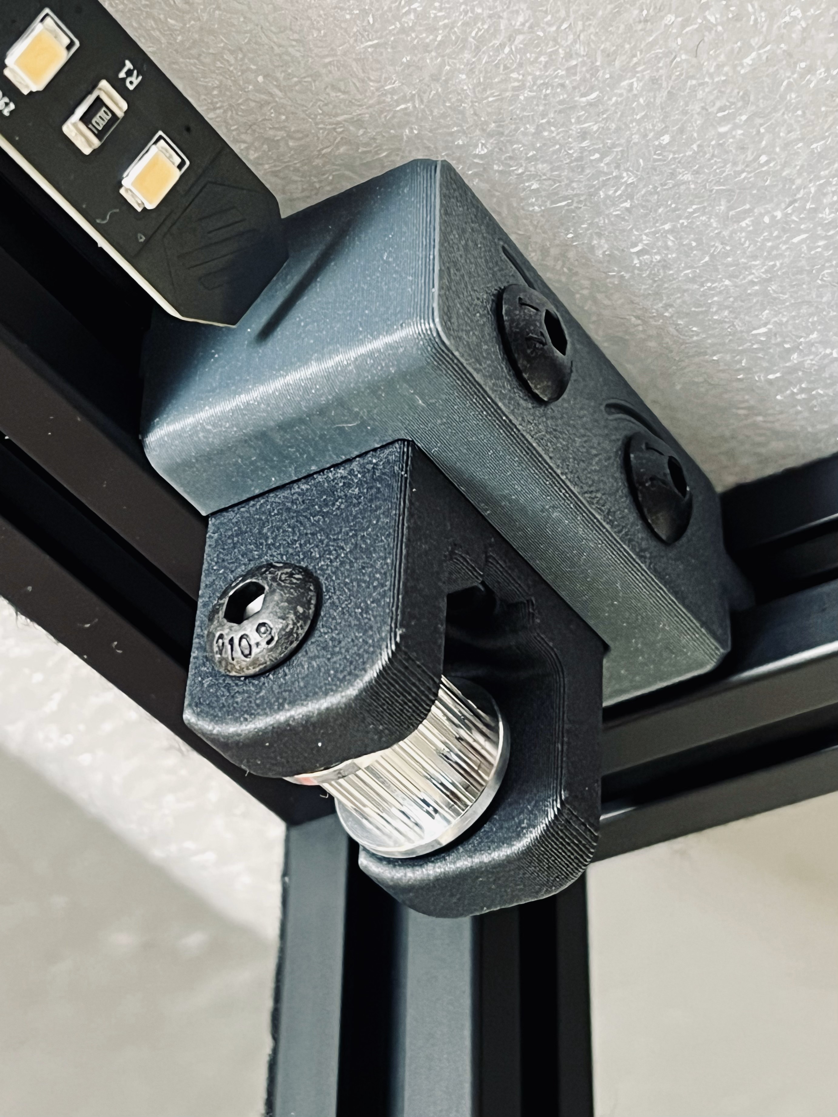

Pozdra drží z ABS v pohodě, ale pro jistotu jsou tady z PC CF15 od Průši. Přece jen je to dlouhodobě namáhaný díl.

Věci co mají význam je nutno řešit. Zrovna tento uzel nese reálně jenom 1/3 hmotnosti gantry maximálně však 1/2 a ještě nikdy nepovolil.
Pro zajímavost tady kolega zkoušel všechno z CNC dílů, má tam napnuté 9mm řemeny, k tomu tam jsou ještě motory s dlouhou hřídelí na 2 ložiskách. Ve finále to prodražilo stavbu a nepřineslo to žádné zlepšení kvality tisku.

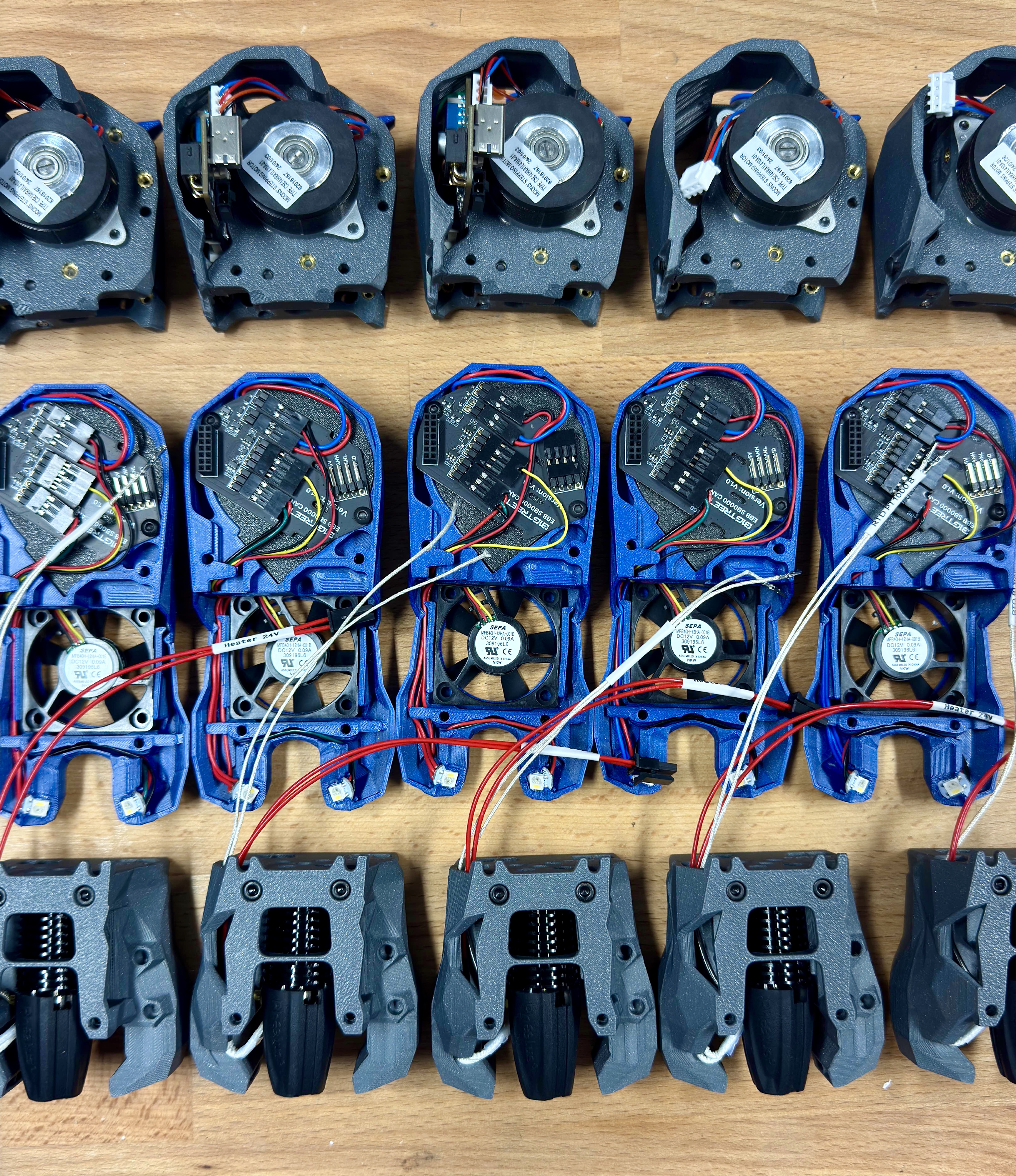

1. 10. 2024, 9:10
Náhled toolheadu. Ještě chybí namontovat kuličky do filament senzoru, které se kdesi zakutálely, takže fotím v rozebraném stavu. :-) Výhodou tohoto řešení je zachování tiskové plochy s CAN a možnost bleskové výměny celého hotendu. Na fotce je Rapido Plus 2 UHF, který bohužel s flexi materiály moc nekamarádí.
PS: Díly stavebnice na V2.4 350 jsou skladem, ale k výpočtu ceny jsem se ještě nedostal. Myšlenka vznikla teprve minulý týden.
