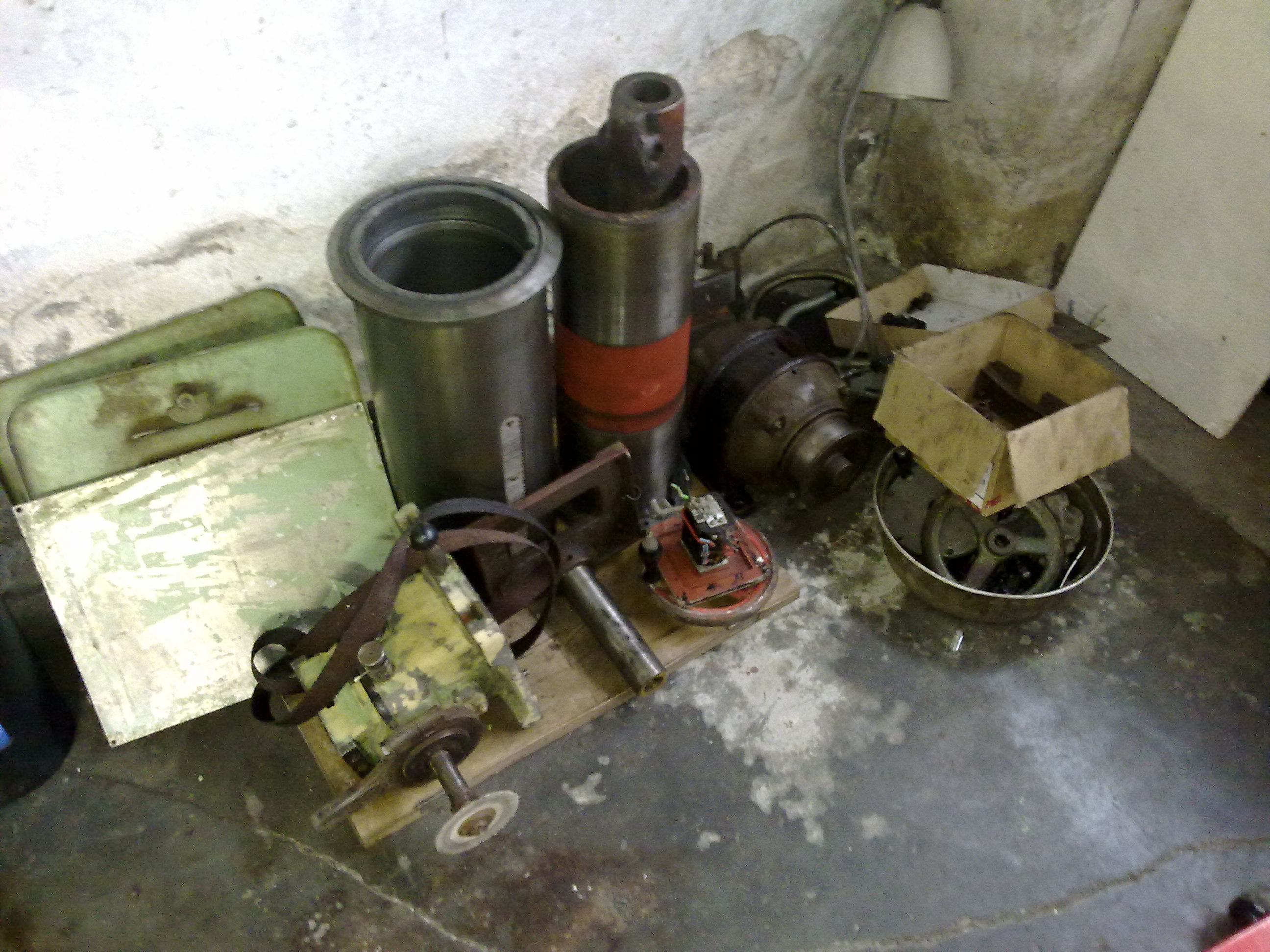

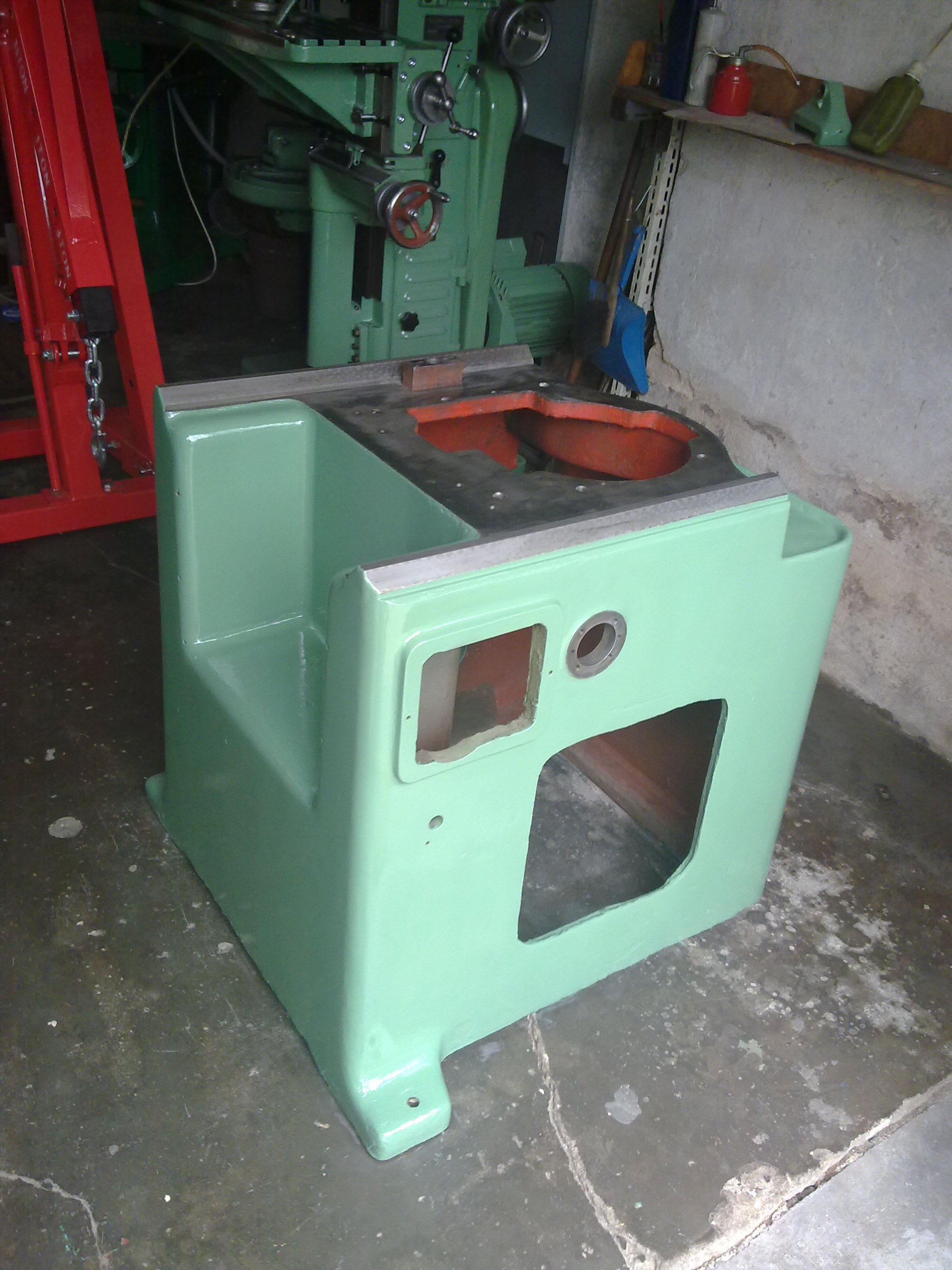

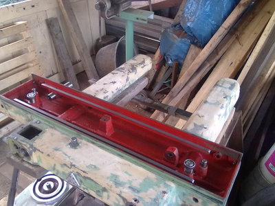

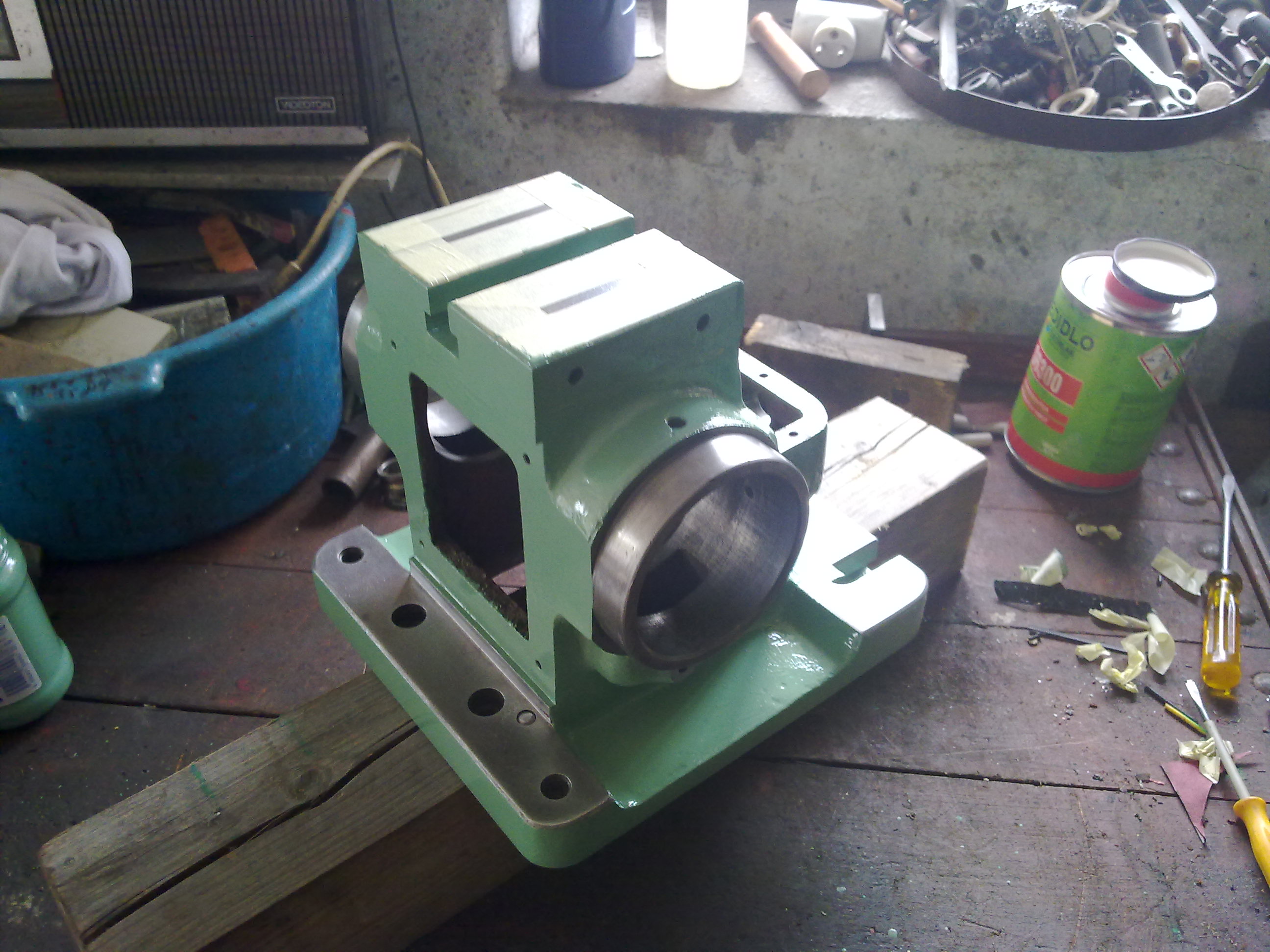

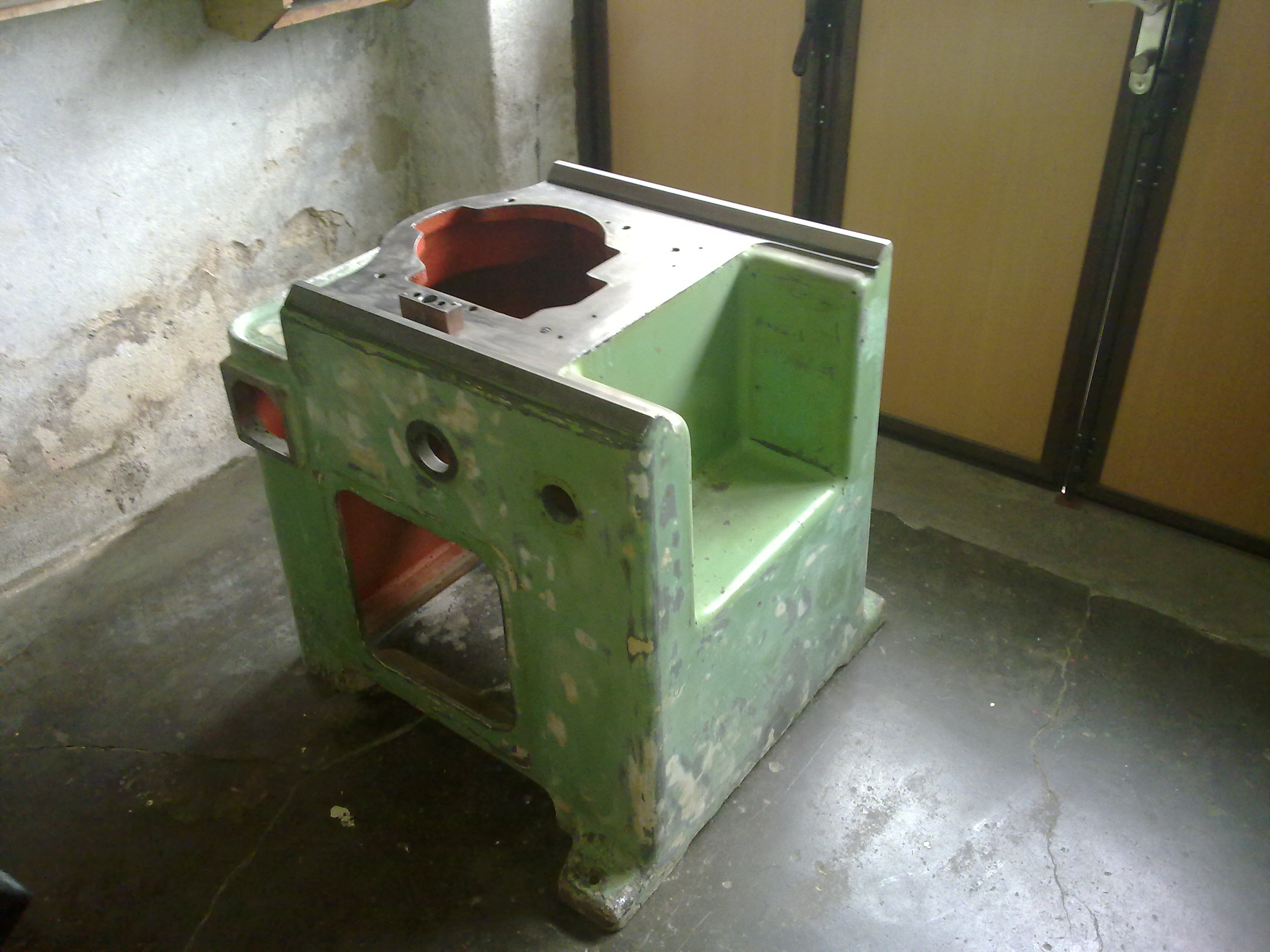

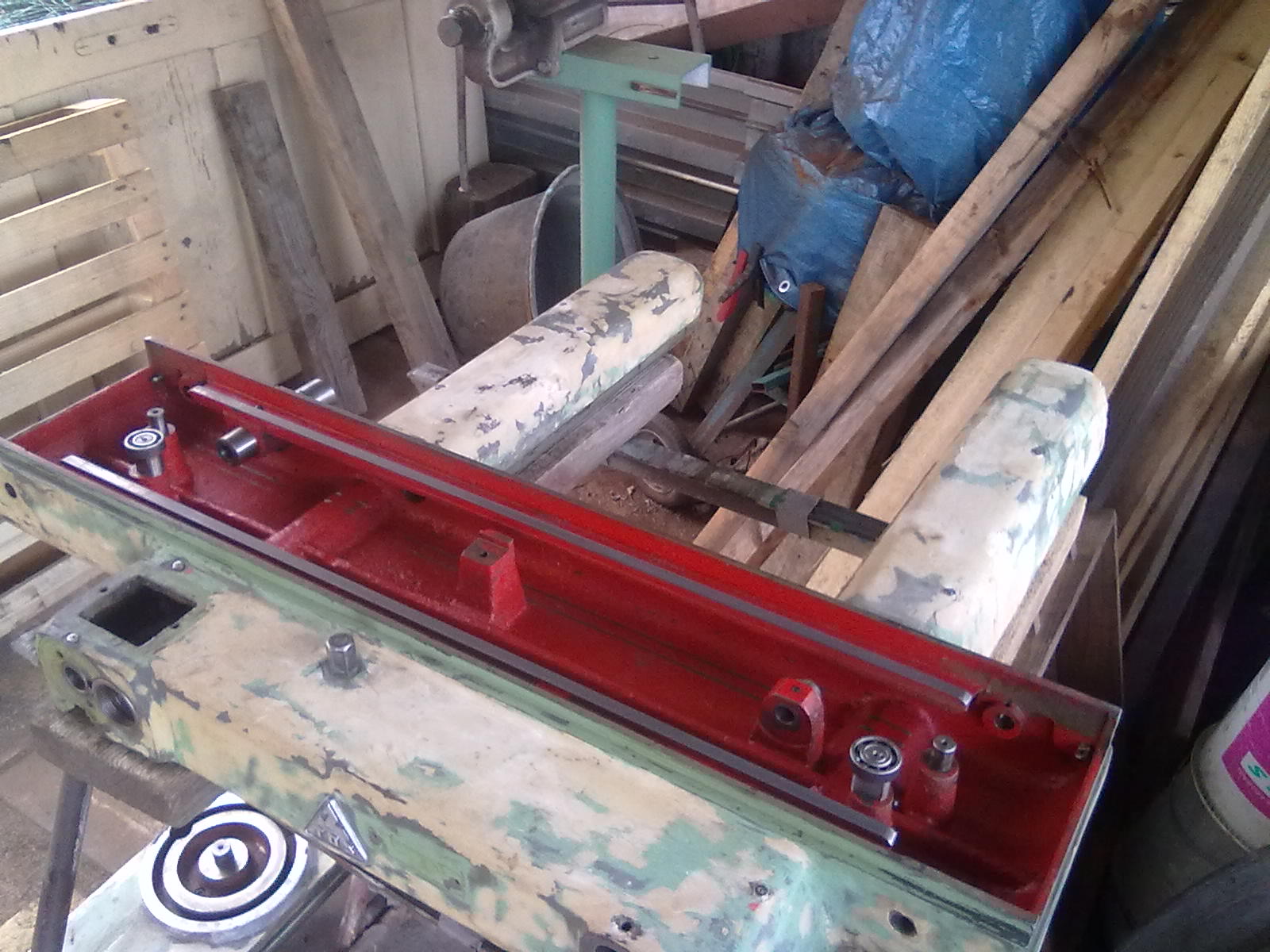

Tenhle strojek určitě není třeba představovat. Zatím jen začátek.
PAKO.ll
Příspěvky: 1419
Bydliště: ŠKVOREC
6. 4. 2014, 9:04
BN 102?
Zbýňa
Příspěvky: 2181
Registrován: 3. 9. 2010, 8:45
Bydliště: Čelákovice
6. 4. 2014, 9:12
PAKO.ll píše:BN 102?
Jasňačka :)

ty jedeš v dobrém tempu ty opravy
Příspěvky: 3831
7. 4. 2014, 4:28
To se to dělá, když to máš kam skládat :)
Zbýňa
Příspěvky: 2181
7. 4. 2014, 6:58
Bohužel s místem ani s časem to neni moc růžový, ale kdo by to neznal. BNka bude doufám taková rychlovka, žádný velký okounění a mazlení se :)

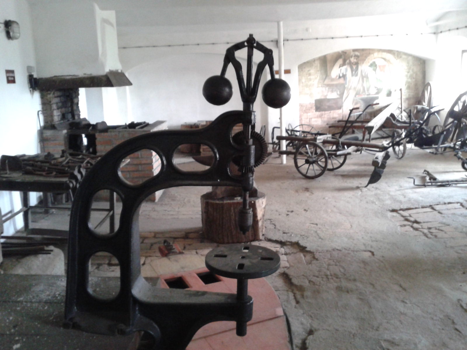

Dovolím si z jiného soudku, já si dnes vyfotil tuto vrtačku se zajímavým "posuvem"
, škoda , že měla kličku bez klínku a nešlo zatočit...
Příspěvky: 23334
14. 4. 2014, 6:47
bych se bal abych nedostal tou kouli po hlave :lol:
fidel47
Příspěvky: 448
14. 4. 2014, 8:54
robokop píše:bych se bal abych nedostal tou kouli po hlave :lol:
...by měla obsluha chrup po celé dílně...
origosch
Příspěvky: 1287
Bydliště: Kladno
14. 4. 2014, 9:58
Ta závaží se netočí.
sisi
Příspěvky: 345
Registrován: 11. 10. 2013, 7:49
14. 4. 2014, 10:56
origosch píše:Ta závaží se netočí.
Jen aby, možná ten klínek dali pryč co pár lidí přišlo o zuby :D :D :D
Krása pomíjí, blbost je věčná
Příspěvky: 23334
14. 4. 2014, 11:10
Aha, cekal bych ze jo
Příspěvky: 9567
14. 4. 2014, 11:15
Japa by ne? Todle je celkem známá finta (akorát teď zrovna nevim na co :)) a rozhodně je to vo tom, že se to točí..
Zbýňa
Příspěvky: 2181
14. 4. 2014, 11:17
Závaží se určitě točí. Drží na vnitřním vřetenu které se točí s hlavičkou, při dostatečných otáčkách začnou tlačit vnější vřeteno (pinolu která se netočí) dolů. Při zpomalení otáček závaží zase pinolu vytáhnou.
