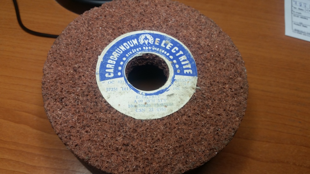

Kotouč obecně hrubší, poréznější a s měkkou vazbou. Ocel magnetu je bláto a zanáší. Kotouč luxusně vyvážit a orovnávat (několikrát). Dříve jsme používali kotouče kterým jsem říkal "perník".
Mám tu jeden menší ale brusivo a sloh je stejný. Označení je A99 46 M 11V. Dneska bych už použil spíše zirkonový (bývají bleděmodré) s podobným slohem.

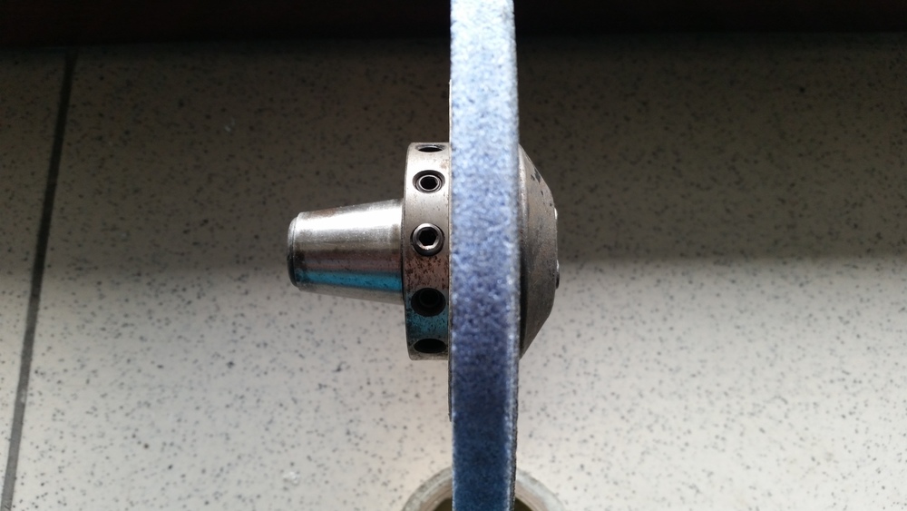

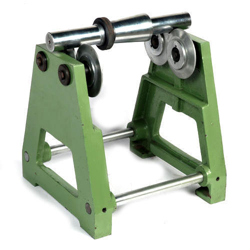

Ahojte,
voľne nadviažem na túto tému. Rád by som zistil, ako vyvážiť kotúč na brúsku N1. Má takéto tŕne ako na obrázku a kotúč sa upína priamo na ne. Existuje na to nejaký fígeľ?
některé BPH 20NA mají vřeteno s vnitřním kuželem morse2 a trny jsou taky s vnějším kuželem taky by mě to zajímalo jak to vyvažovat jedině nějaká vyvažovačka do které by se kotouč s trnem upnul a podobně jak se vyvažují kola na auta by ona vyvažovačka ukázala kolik kde přidat fakt nevím
Brusič v nástrojárně nemá jinou možnost než pokus omyl posouvat závažíčka...teď používá kotouče norton a ty jsou homogenní a chvění je skoro nulové.
Měl tam i pár nových carborundun a ty byly tak nehomogenní prostě na vyhození vibrace byly brutální

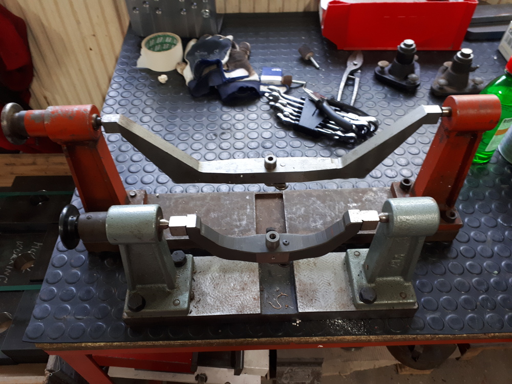

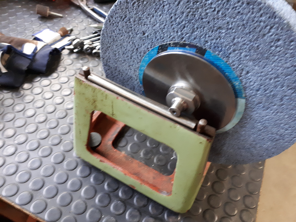

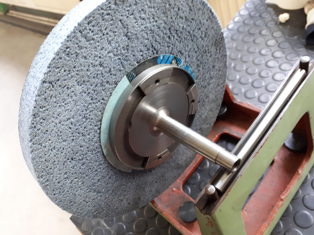

to zverodoktor : vyvažování trnů na N1
Používám systém s radiálně navrtanými M6 závity, do kterých dávám červíky. Asi by se daly ty podložky /co drží kotouče / udělat nové z hliníku a takhle upravit.
Potom to můžeš odvalovat po tom válcovém prodloužení trnů. Stačí svislá destička do které zalisuješ dva kolíky / kalené tyčky na lin vedení / a máš vyvažovací stojánek. Jakékoliv vyvážení je ohromný přínos.

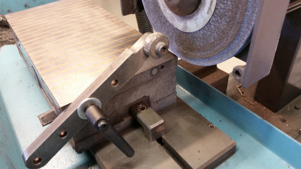

to stanik84 :
Ahoj, jsem rád že ti to pomůže. Kdysi jsemu učil na učňáku automobilky a kolega brusič byl starý mrzutý pavouk. Kupodivu mne nechal u něho "fušovat". Tenkrát říkal "sereš mě, že mi tu rasuješ mašiny, ale jsem rád, že to někoho zajímá". Chodil ke mě na CNC učebnu na panáka a taky se docela rychle naučil programovat. No tak ty znalosti co jsem "dostal" pouštím dál.
Na brusce na plocho mám takovýhle držáček na diamant : Má tu výhodu :
a) že ho jenom sklopím a nepřekáží
b) nemusím odjíždět vřetenem kdovíkam - výšku si nastavím přímo držáčkem
c) v nouzi s ním orovnáš i boky kotouče / rychloposuvem nahoru a dolu /
Když ale stejně upneš nějaký malý lineár s vozíkem ( já používám Hiwin 15 ) a přímo na ten vozík chytneš tu roletku nebo DIA destičku - tak máš orovnávač boků a můžeš si boky i odlehčit pod úhlem. Mazáci to dělaj od ruky.
