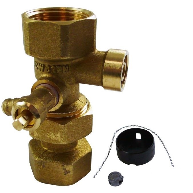

Dle legislativy (pokud se něco nezměnilo) musí být uzavírací orgán mezi kompenzátorem objemu a systémem, ovládaný nástrojem, nikoliv rukou.
Je to přesně z toho důvodu, aby každý Jouda který jde okolo, nemohl tento uzavřít a tím kompenzátor vyřadit.
V praxi se to řeší tím, že se z kuláku sundá klička.

a protože nejsem Jouda, tak doma jsem tam kličku nechal :D

Někteří revizáci to chápou, někteří ne. Pak bývá další kolo - "ventil pryč - nebo nebude papír" - a pak už to má v kombinaci s typickou :roll: obsluhou a tím návodem, obvyklý průběh.
Taky bývá dost dobrý provozní předpis kde je taková klička a kdo a co jak s ní (tou kličkou) smí dělat.
