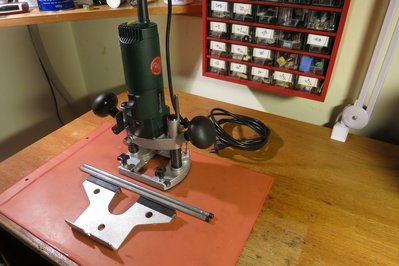

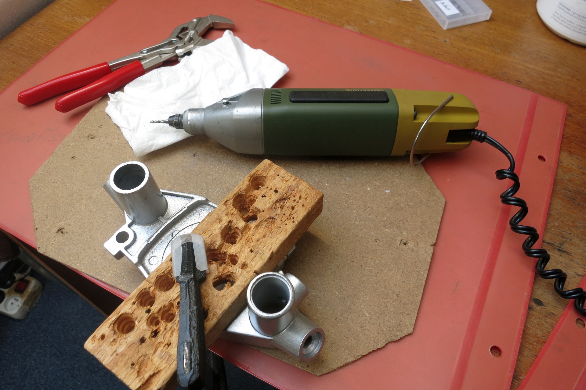

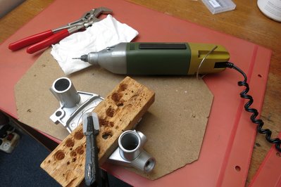

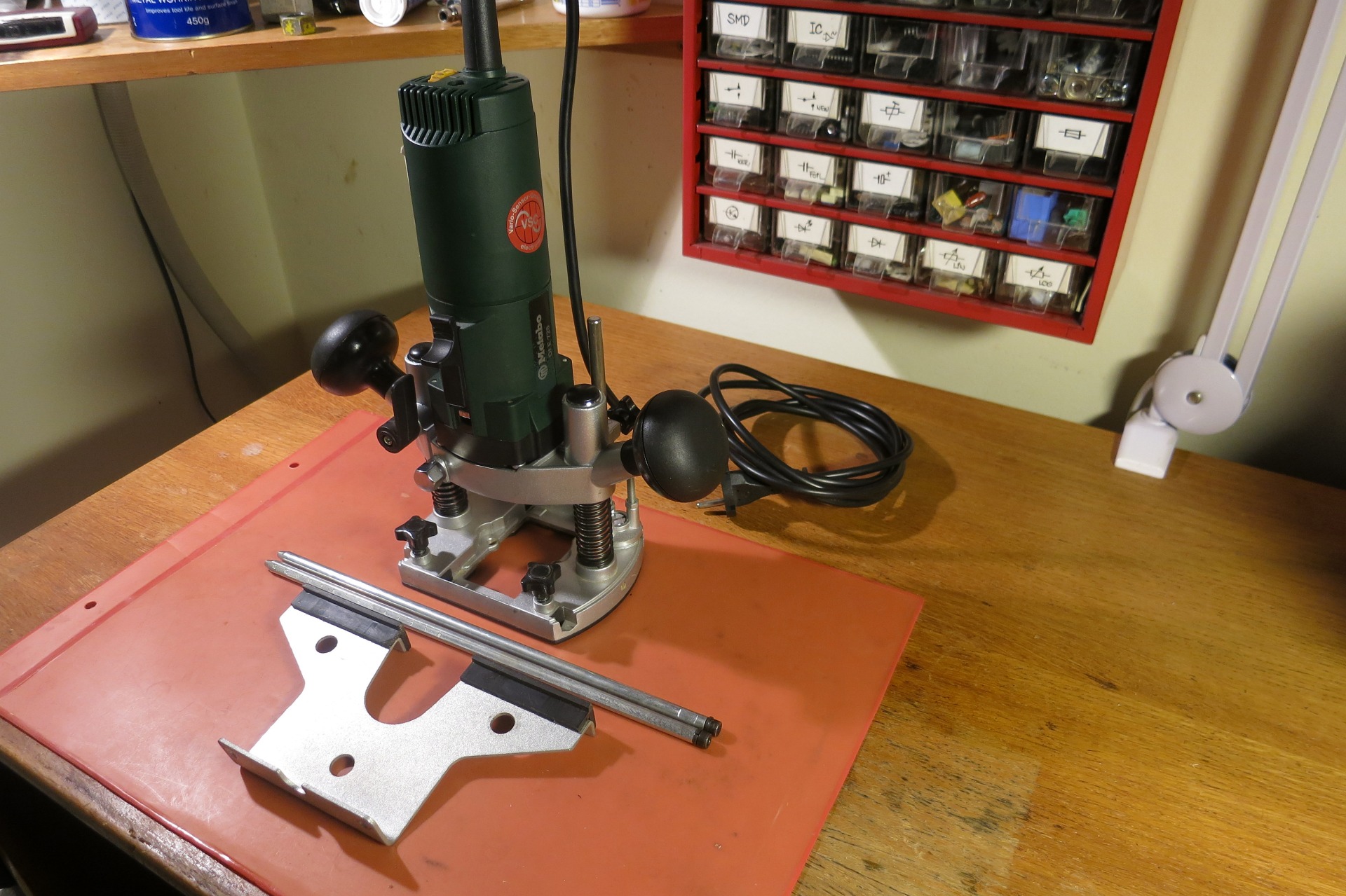

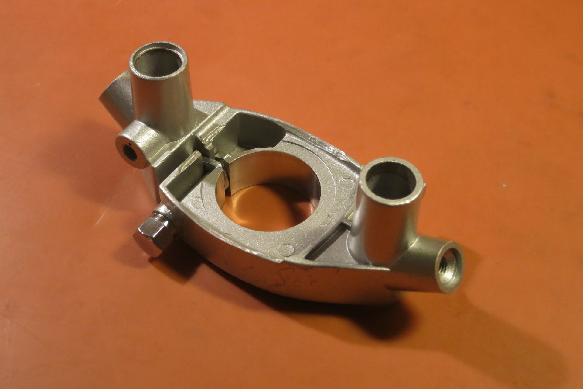

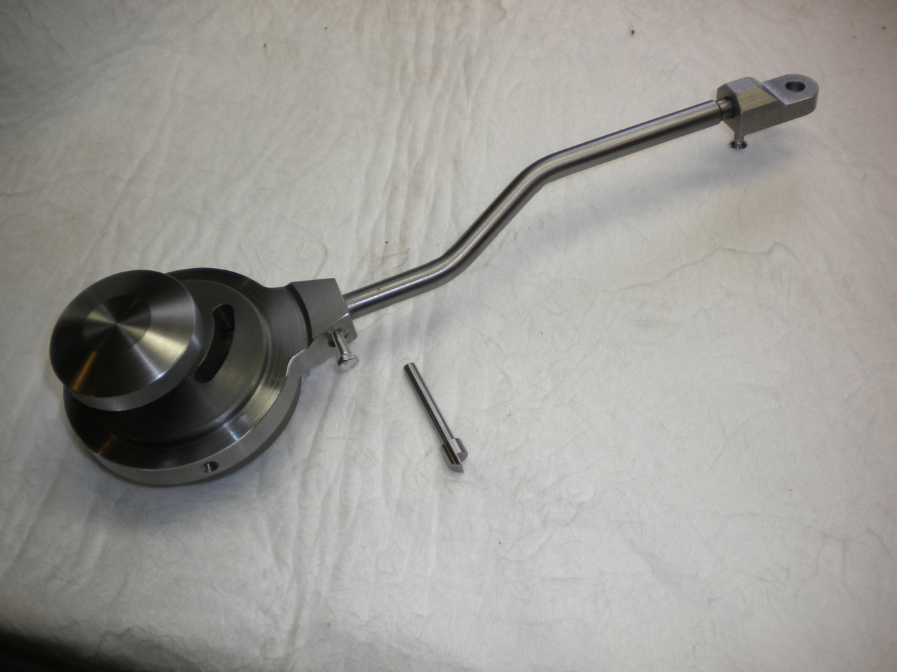

Úpravu držáku Ferm pro moje Metabo vřeteno (to nejdůježitělší, zvětšení kruhového otvoru, dělal profík na profi stroji, já jen ručně upravoval osazení), sedí to pěkně a drží to festovně :)

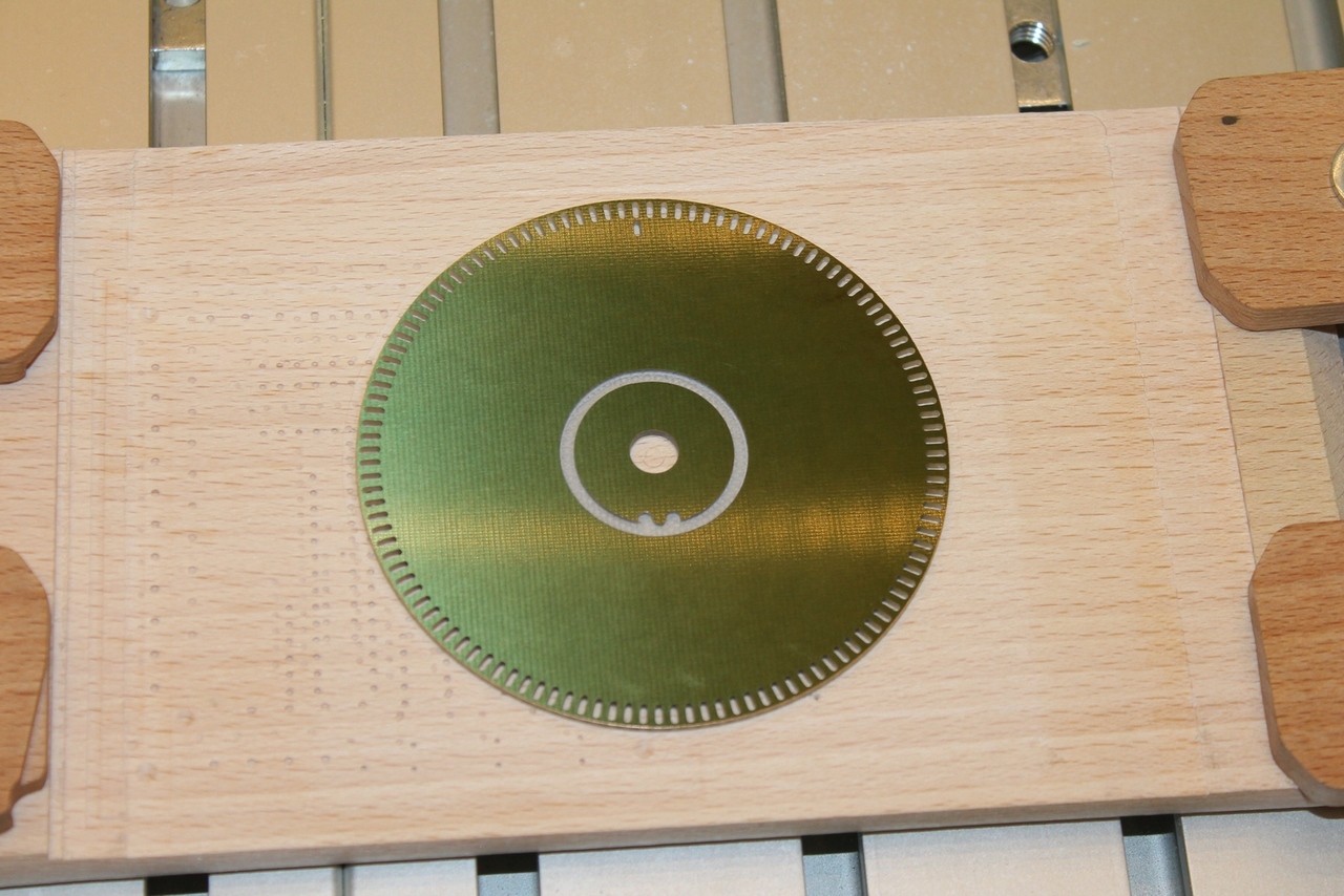

Tak jsem zkusil kolečko enkodéru pro soustruh (D=85mm) :D
(nechal jsem si vnitřní malý otvor pro testování. Pak to bude ten napůl proříznutý 27mm)
Kolečko kvadraturního eknodéru
120 okýnek na otáčku (tedy 480 pulzů) - to by mohlo pro "závitování" s LinuxCNC snad stačit :roll:
... teď zbývá ještě držák "optozávor" (2 pro kvadraturní enkodér "A"+"B" a 1 "Z-Pulz")

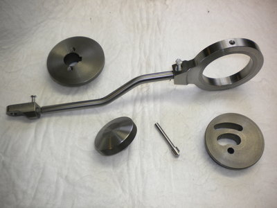

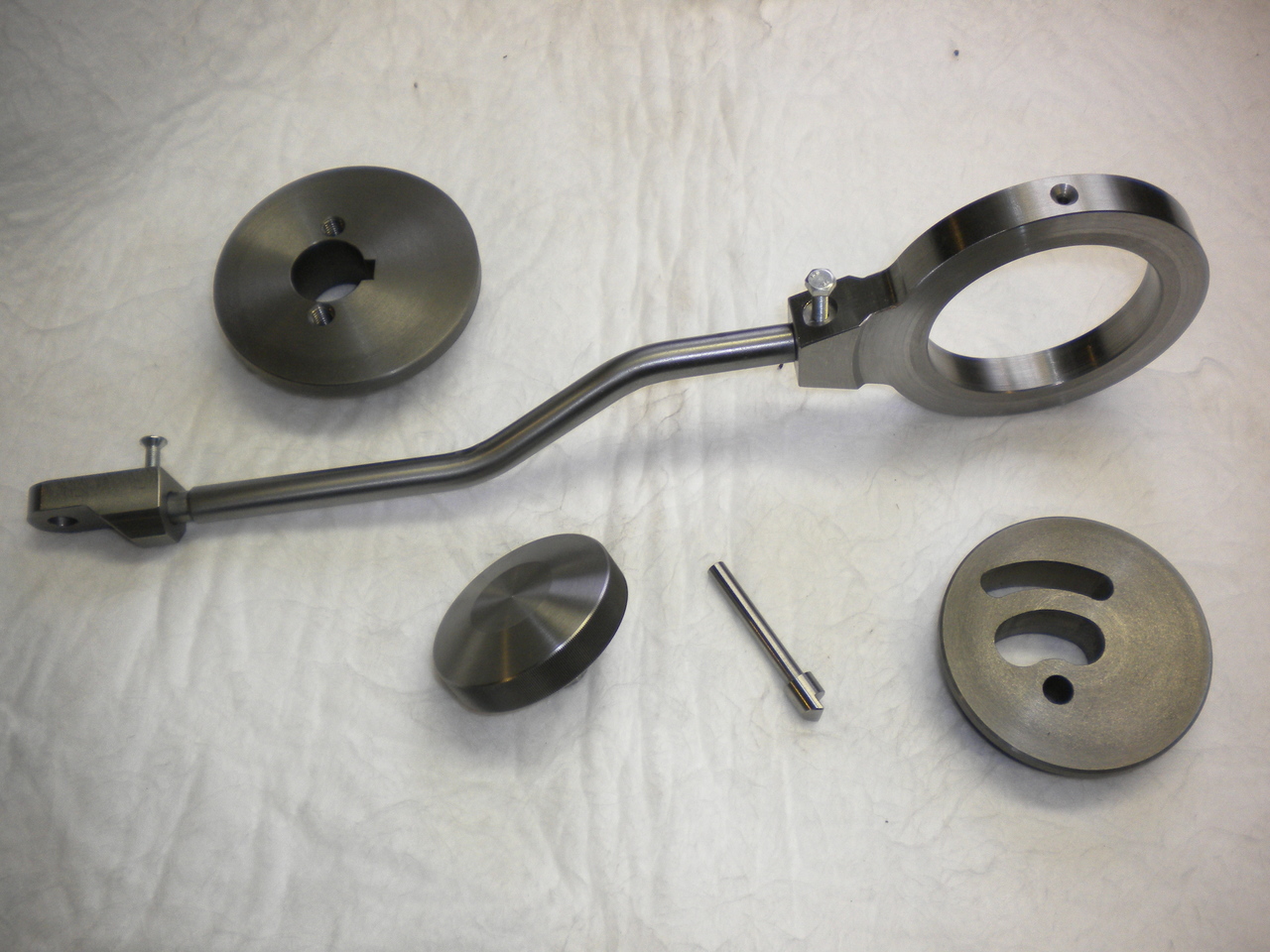

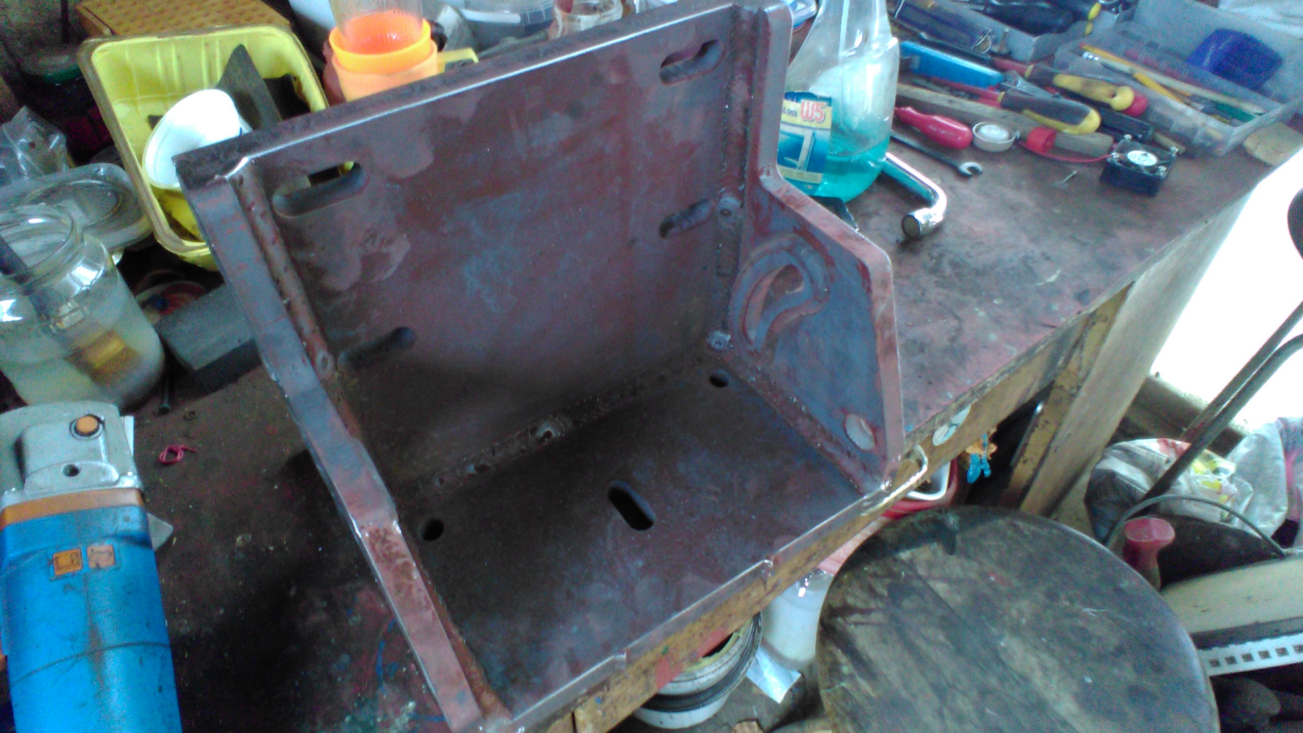

Díly k obrážečce MS200.

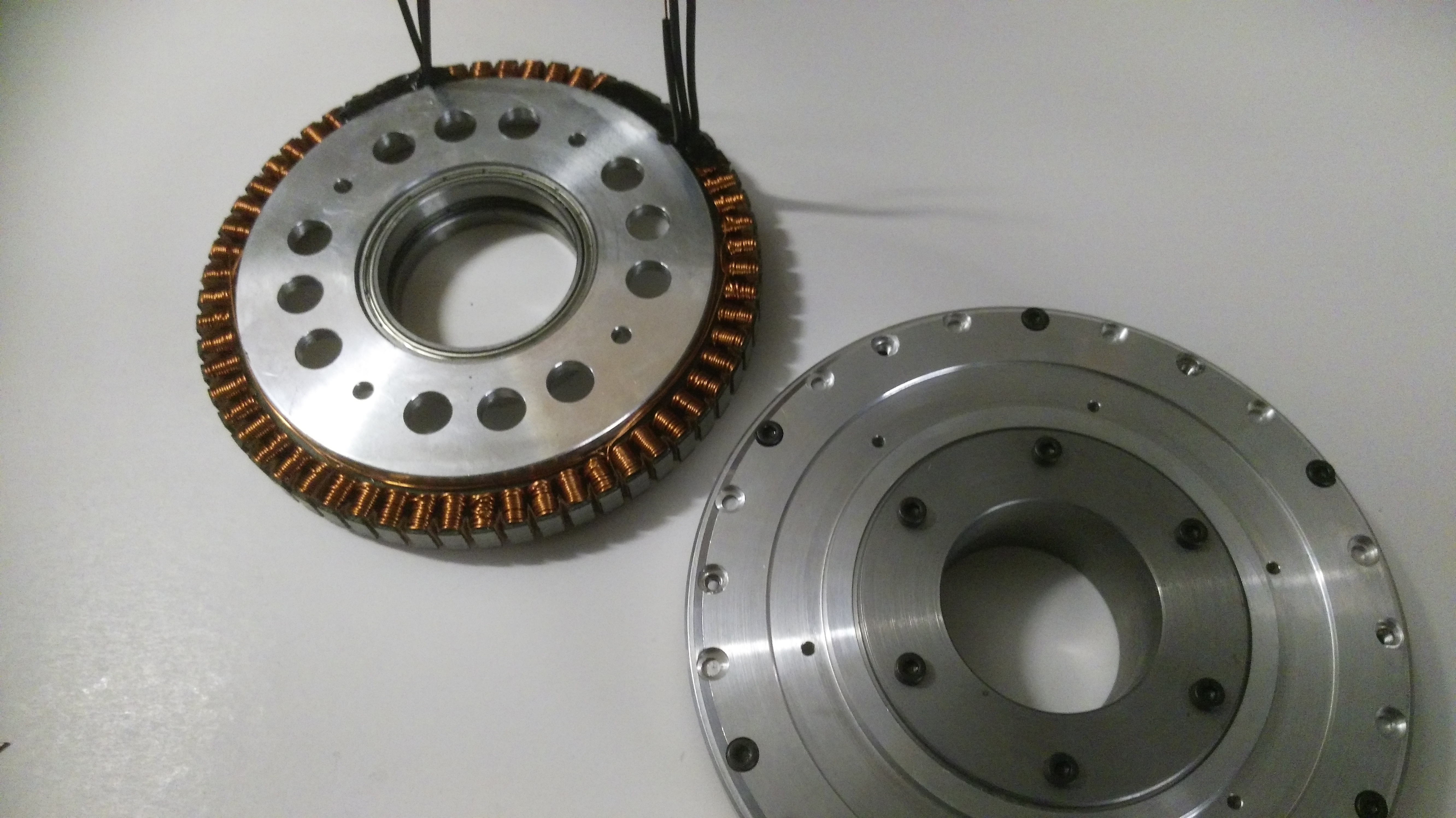

BLDC direct drive motor pro stabilizační jednotku. Průchozí hřídel 4Nm.

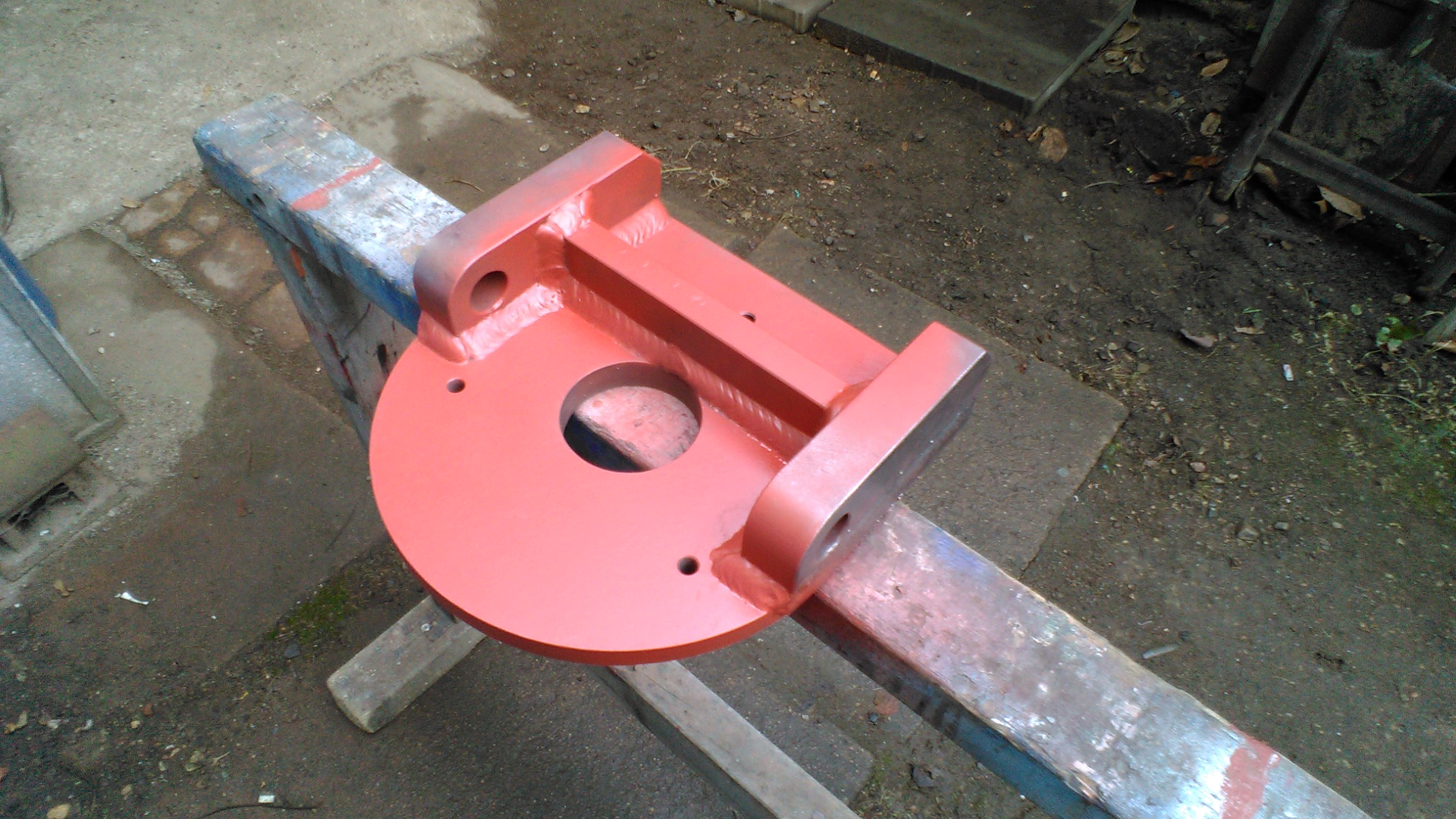

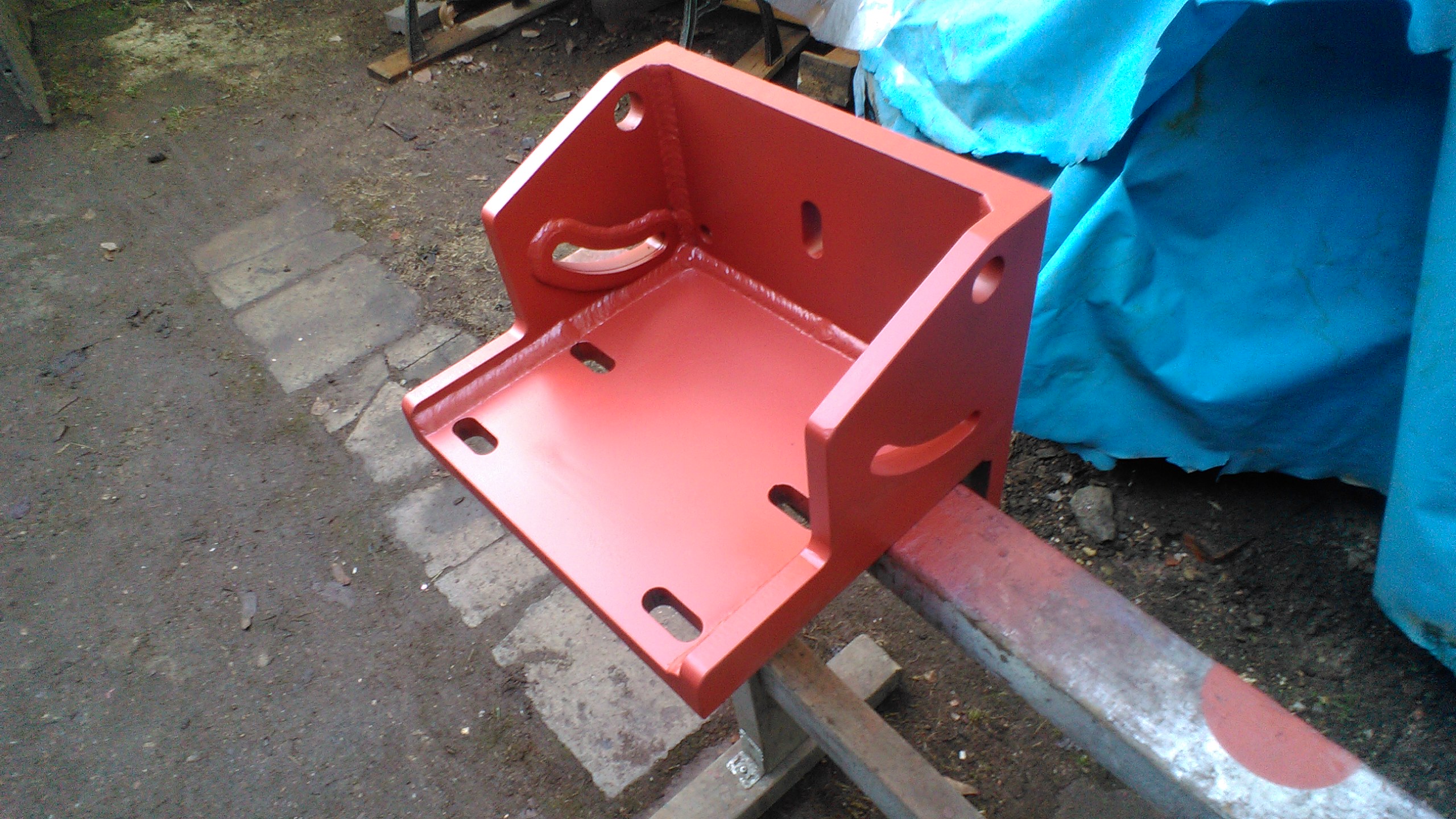

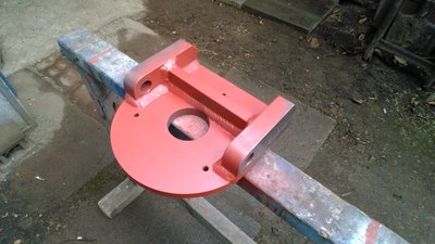

Přípravek na šeping pro obrážení drážek, umožní obrážet drážky až do vyklopení obrobku 50°. Základna a čelo tl20mm, bočnice 15mm. Svařeno pořádnou svářečkou a vyžíháno. Pro sklíčidlo pr250mm. Ještě tam bude mezideska pro přímé dělení na štouchání 6hranů atd.

To jsou prima kousky :)
jakou mají hmotnost
Jakou svářečkou /proudem a elektrodou jsi to svařoval /
dělal jsi úkosy ?

Základna cca 30kg a deska cca 13kg. Co se týká toho sváření, to zjistím. Úkosy cca 12mm.

pěkně vaříš,moh bys někomu spíchnout CNC :wink:

Přesně to si myslím ,
a proto tak vyzvídám :mrgreen:
potřebuji takový metrákový kousek svařit z TL=20mm
a když vidím krásné housenky srdce se směje radostí že to někdo umí :D

Jejda, omyl, to jsem nesvářel já osobně, ale mám velice dobrého svářeče, kamaráda a že umí svářet, tak to mám vyzkoušené. Jj je radost na to koukat.

No jenže zde z fóra čiší jednoznačné NE svařovaným konstrukcím strojů ;-)
Pracuje to, může se to zkroutit, atp. ;-)
