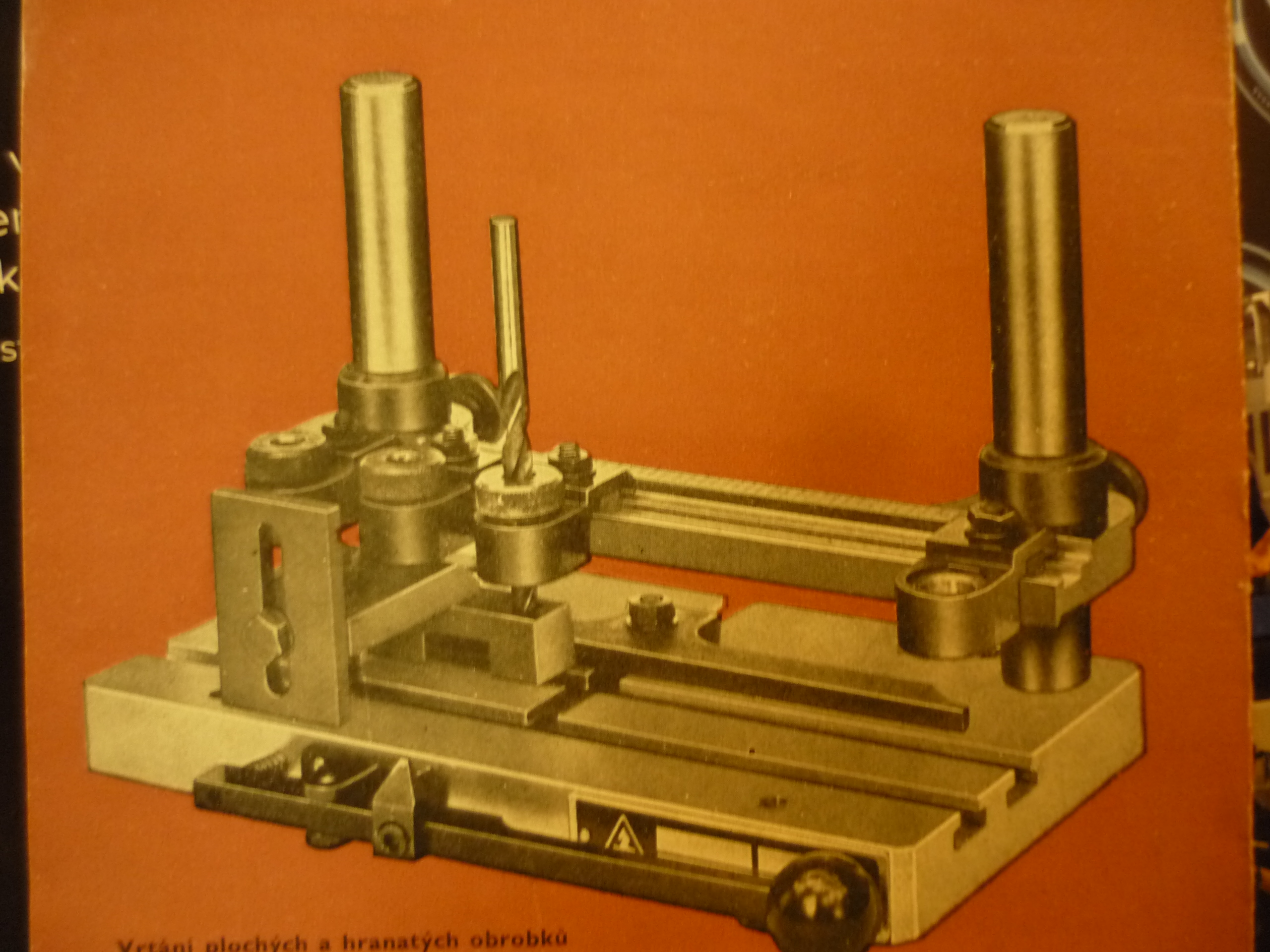

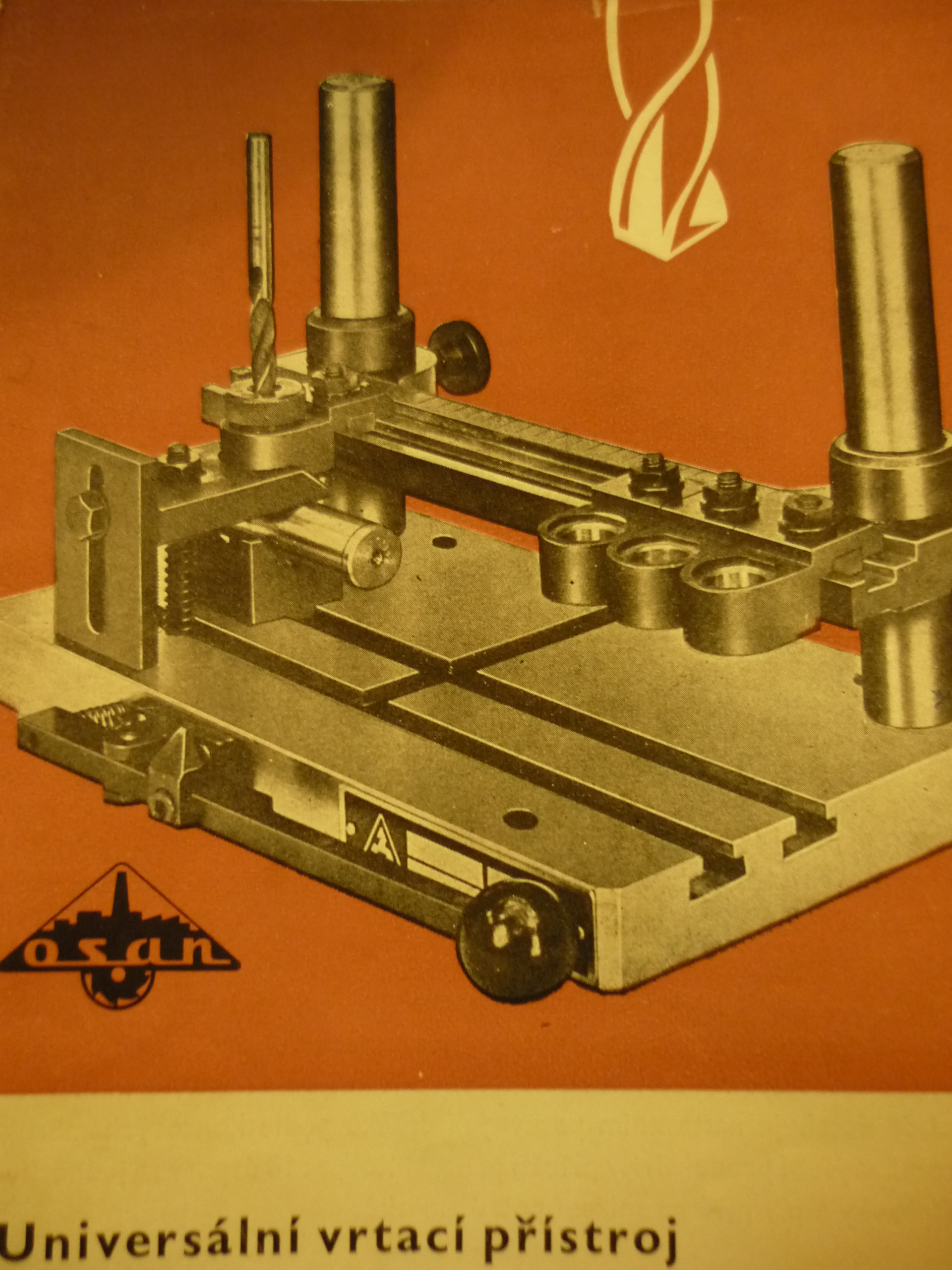

Univerzálka už tam je :wink: Příjde tam ještě něco dašího?

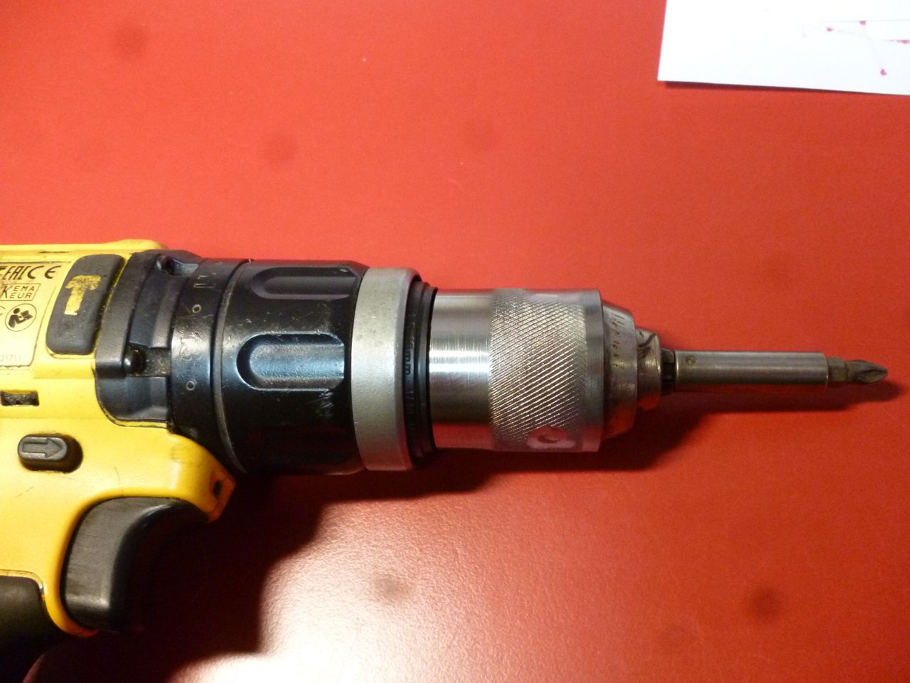

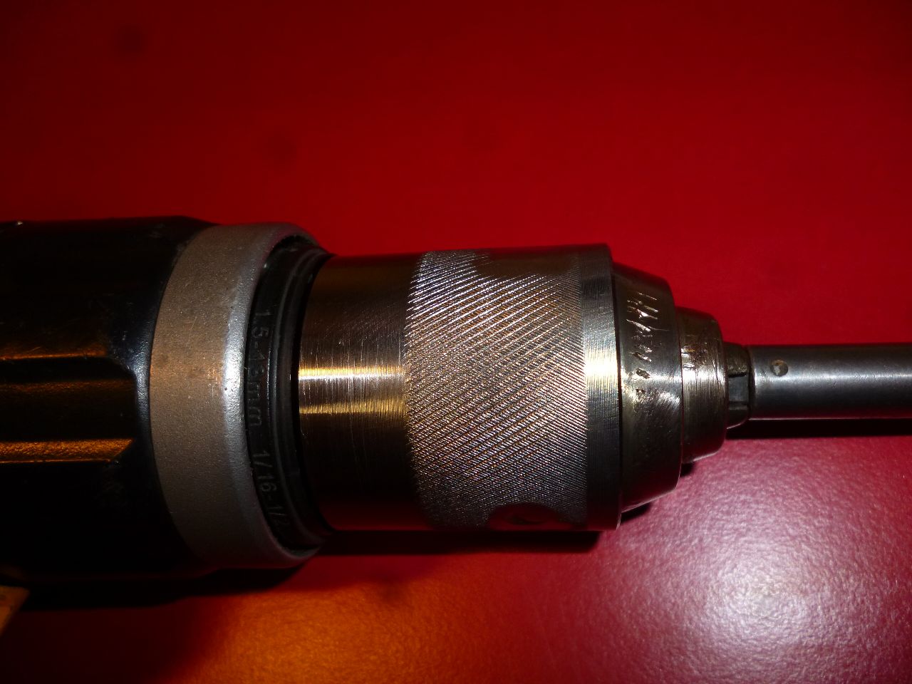

oprava sklíčidla - už mě to nebavilo utahovat sikovkama :D

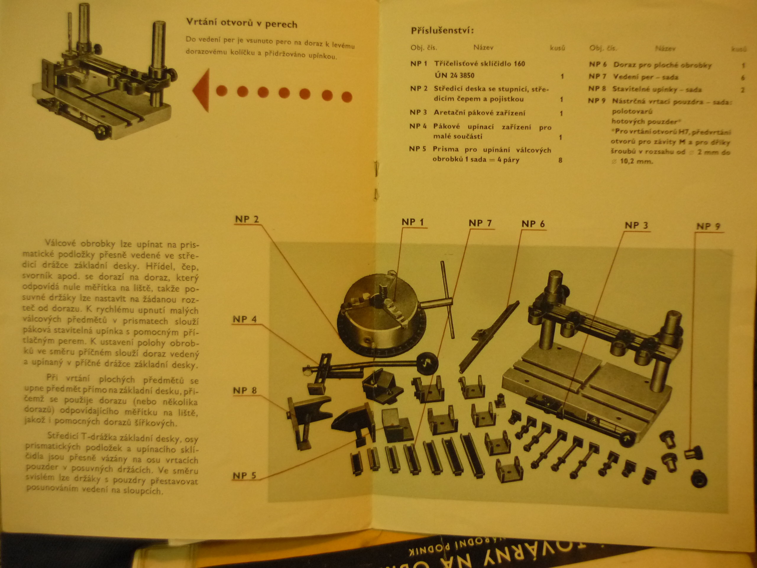

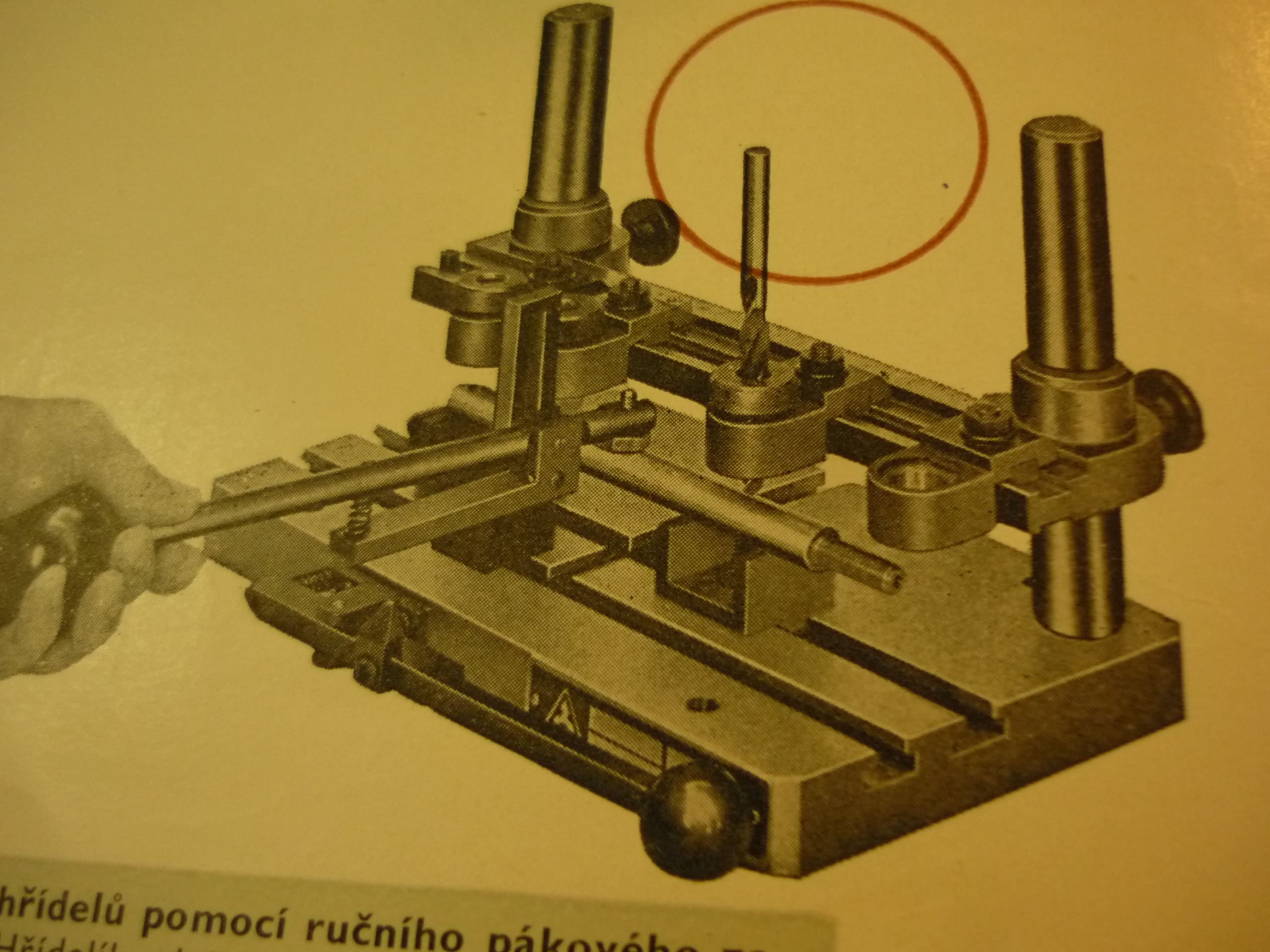

No jeje,univerzálku tam vůbec nemusíš mít,to se celá ta deska vytáhne (drží tam jen na čepu,páka může zůstat) a pak se tam dají vrtat třeba díry v přesných rozetčích do kulatin (podél v ose,ne mimo ní,na upnutí jsou k tomu různý prizmata),nebo do plocháčů(zase jsou k tomu upínadla,třeba na vrtání děr do klínků). Ty fíruňky nahoře,co se posunujou po příčném trámci k tomu jsou v základu tuším tři,možná čtyři,mají na sobě milimetrový nonius pro nastavení s přesností-už si to přesně nevybavuju-tipnu tři desetiny. Když to chceš nastavovat přesněji,tak se mezi ně dávají johansonky. Taky k tomu chybí asi čtyři kila vrtacích pouzder /ty se dají udělat,ale v originále byly broušený,ze stabilky.. Taky to mělo takové bazmeky na přimačkávání obrobků do těch prizmat.. utahování k té desce se sklíčidlem,kvůli aretaci přesné polohy při vrtání.. To ale měla tuším jen dvanáctka,desítka ne.. A to je asi fšechno.. Někde mám prospekt,ale kde? Je to ukrutně přesně dělaný,tuším že fšechny míry v přesnosti dvou setin,vč. těch vodících drážek na stole.. Je to někdy ze šedesátých let,tenkrát na to byl holt čas a lidi,co to uměli..Už se to dávno nevyrábí - nikdo by to ani nezaplatil
A fšechno je kalený a obroušený..

Mě zajímala hlavně ta univerzálka a vrtání otvorů v roztečné kružnici v určitém počtu otvorů v pravidelných úhlech. Já to dřív neznal, ale jak jsem to uviděl tak se mito hrozně líbilo. Fakt je že je to vyrobené ukrutně přesně, zkusil jsem ten trámec sundat z těch dvou vodících čepů a pak jsem byl rád že jsem to tam dostal zpátky. Dá se říct, že je to absolutně bez vůle a přitom to chodí krásně lehce. Ve své době to muselo stát asi majlant, je to úplně úžasně krásná práce. Hodně podobné věci jsme vyráběli kdysi v mém prvním zaměstnání - různé měřící přípravky a podobně. Ale toto je fakt úplně TOP kvalita. Holt práce starých mistrů má pořád hodně co do sebe a rozhodně bych si netroufnul v mých možnostech toto napodobit ani v podobné kvalitě.
