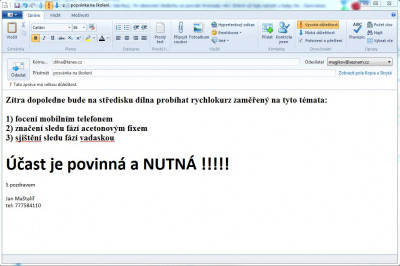

Dneska jsem se zase v práci vytočil jak vejvrtka.
Výpadek el. proudu trvající asi hodinu (mimo fabriku). Po obnovení dodávky se posralo hromada věcí (které už byly načaté a bylyy tzv. časovanou bombou).
2 frekvenčáky, jeden malý, druhý velký, jeden Amitácký modul binárních vstupů.
Ale hlavně v neposlední řadě přileteli z jednoho střediska že jim tam vubec nic nefunuje, že jsou pořád bez proudu. Naši 2 vyučení elektrikáři (jeden má před důchodem) po krátkém šetření zjistili, že v hlavní rozvodně padá 200A deion od toho konkrétného střediska.
Mezitím co jsem se já osobně zabýval výměnou frekvenčáku (to oni nemají šanci zvládnout), jsem pozoroval jejich zmatené pobíhání o fabrice a vzápětí za mnou přišel předák z dílny ať jim jdu poradit, že tak nějak neví co s tím.
Nechal jsem si vyložit situaci a povídám, pánové, vždycky když hledám zkrat, tak musím použít zásadně a pouze vylučovací metodu. Nic jiného nefunguje. Tzn. pouhým neustálým natahováním jističe a běháním po fabrice rozhodně nic nenajdu. Takže rozkaz zněl jasně - v podružném rozvaděči vytahat úplně všechny pojistky (rozvaděč je ze 70tých let) a zkusit nahodit deion. Pokud drží, shodíme jej, nandáme jednu sadu pojistek, nahodíme - drží, shodíme a takto postupujeme dál a dál až se dostaneme k té sadě pojistek, u které nám deion spadne.
Tak nejdřív se asi půl hodiny hledala žehlička, pak se začaly pojistky kurvit a lámat kombinačkama, to už jsem to nevydržel a donesl svoji žehličku.
Po další asi půl hodině byl konečně objeven onen problémový okruh, tzn. se vše zapnulo kromě něj a šlo se do další rozvodny o asi 200m jinde.
Zde byl místním šetřením shledán vypálený zuhelnatělý bakelitový vypínač MEZ Krompachy (z toho důvodu že rozvodna má vytřískaná okna, rozvaděče jsou dokořán a ona občas bývá venku mlha). Dál už jsem neztrácel čas, zadal jsem jasné instrukce (vypínač vyhodit do řiti, zapojit natvrdo bez něj a hlavně dát pozor na SLED FÁZÍ) a odešel dál po svém. Po další hodině jsem byl ubezpečen že už vše jede a vše je v cajku.
Po asi půl hodině mi přišla SMS z vodárny, která je asi 500m v lese a je napojená z inkriminované rozvodny, že vypadla do poruchy.
Několikrát jsem ji SMSkou nahodil a vždy po krátké chvíli vypadla znovu. Okamžitě mě napadlo, že ti dobráci to zapojili naopak a čerpadlo nedává vodu.
Takže ve 4 odpoledne až mistři byli už doma, jsem musel do lesa ve vodárně přehodit sled fází, aby to začalo zase fungovat.
Tím ovšem nekončíme, asi 6 večer mi přišla další SMSka, tentokrát z ČOV, že je v poruše kalové čerpadlo z jakési jímky (toto je také napájené z onoho rozvaděče). Po nahození se čerpadlo točí ale naprázdno (nebere skoro žádný proud a nečerpá). Předpokládám že díky tomu jak se točilo X hodin obráceně, tak se vytočila matka co drží oběžné kolo a to spadlo z hřídele.
Díky tomu že si jeden mamlas nedokáže napsat nebo vyfotit a nebo co já vím co udělat jak jdou dráty, tak je přidělané práce min. na jednu směnu.
Tak takový materiál u nás máme a to jsou pořád ještě ti z těch lepších.
Zítra dopoledne bude na středisku dílna probíhat rychlokurz zaměřený na tyto témata: focení mobilním telefonem a sjištění sledu fází vadaskou.
Naposledy upravil(a) magi dne 4. 1. 2021, 10:03, celkem upraveno 2 x.

A ta pozvánka je taky celkem o ničem - chybí v ní problematika rozpoznání 6 od 9 (pro běžného současného údržbáře skoro neřešitelný problém), problematika rozeznání typu fixu (proč mazací fix na dětskou tabulku není ideální na značení vývodů) a taky proč na vadasce není ten motůrek s tou rafičkou.
Upřímnou soustrast.

4. 1. 2021, 10:12
člověče, kdybych měl GO-Pro tak to neváhám zkrytě natočit, to by jste se bavili ještě tejden :D
