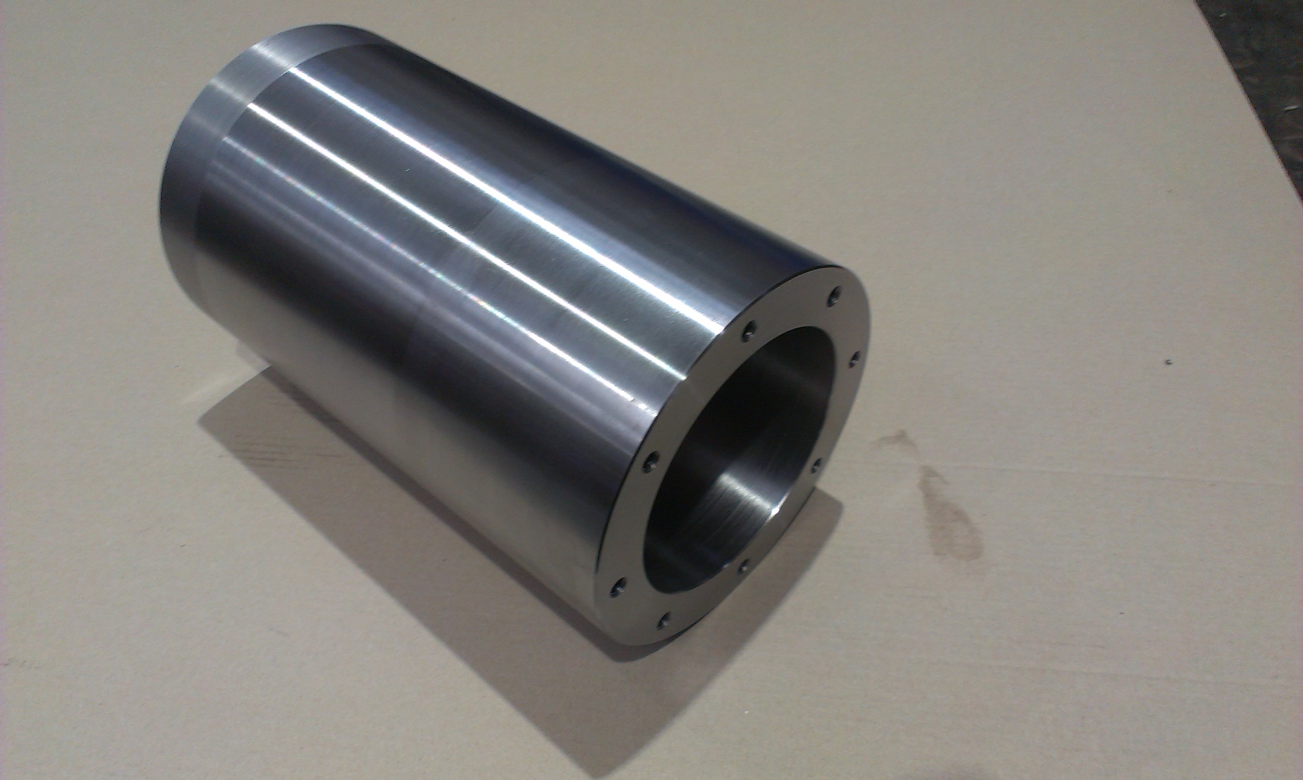

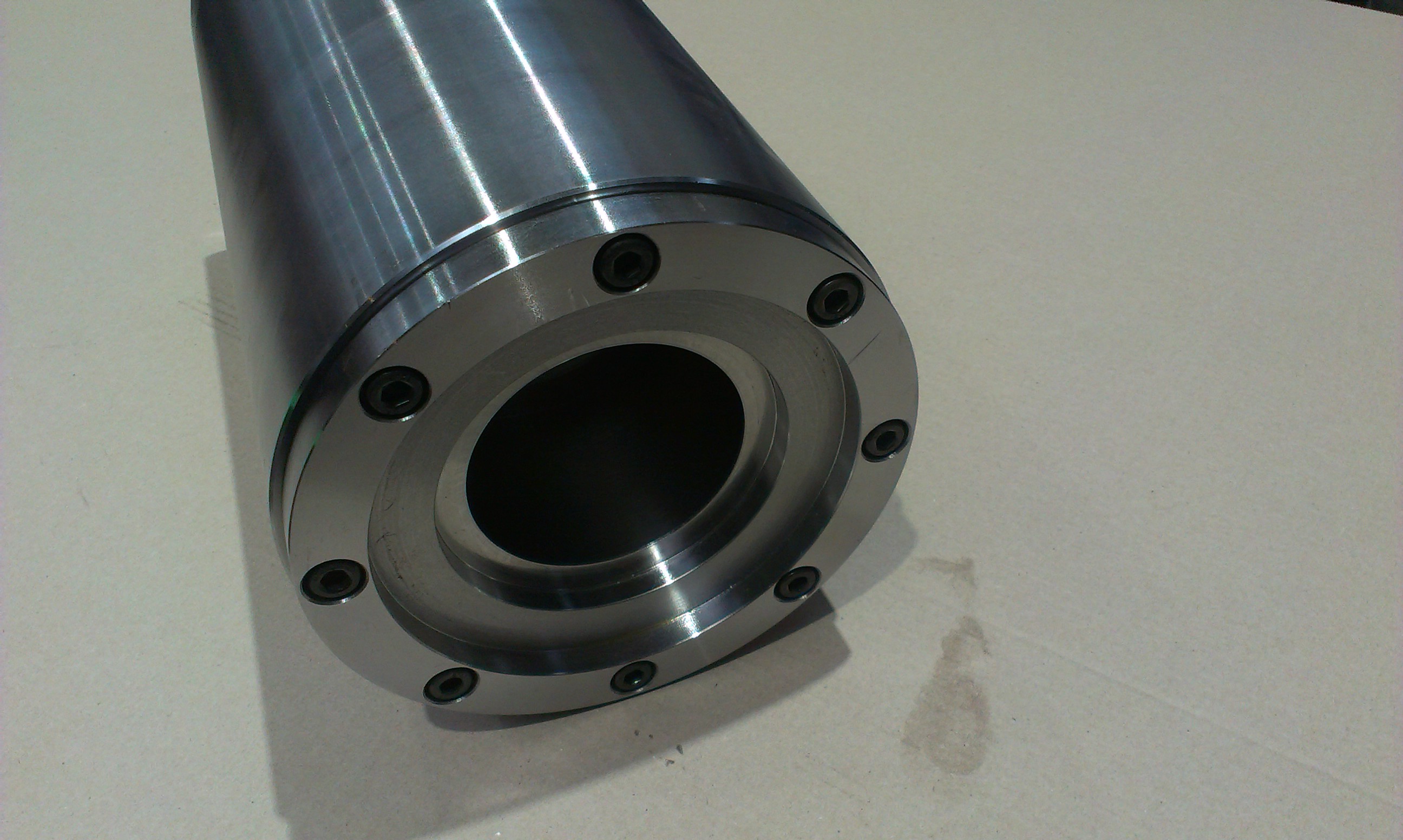

Tak zase kousíček :D
Tubus vřetena + čelní příruba
Tubus pr. 180 x 300mm
Pro ložiska přídavek 1mm po svaření a vyžíhání obrobit na čisto :mrgreen:
pavlaxy
Příspěvky: 1885
15. 12. 2016, 2:39
To je fajn kus k napodobení ...
Nebo snad bude série ?
Jaká ložiska tam budou ?
to hodně napoví ...
:D :P

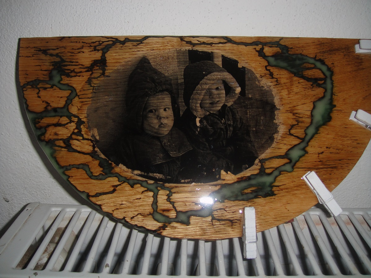

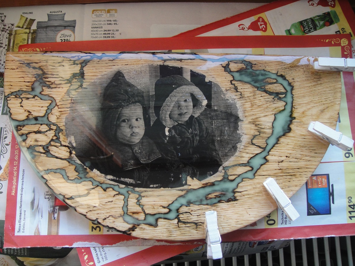

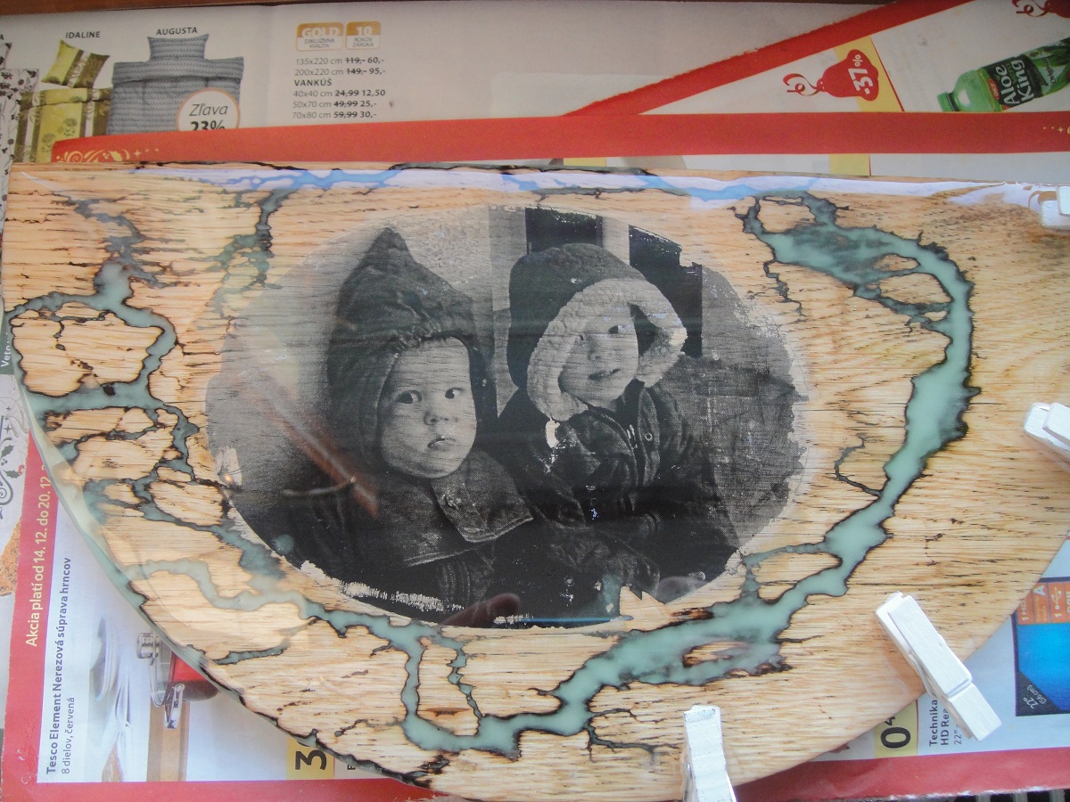

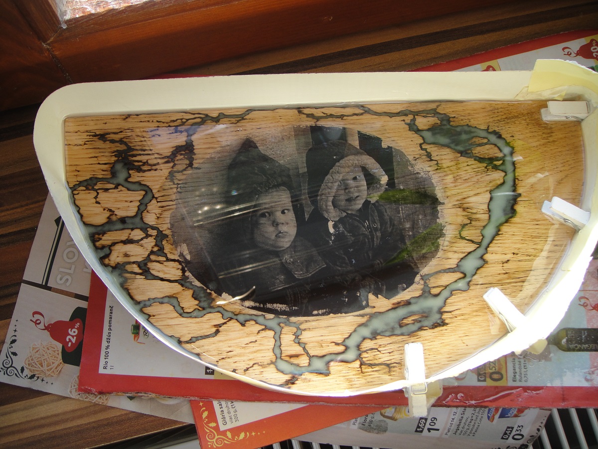

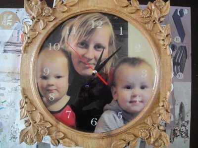

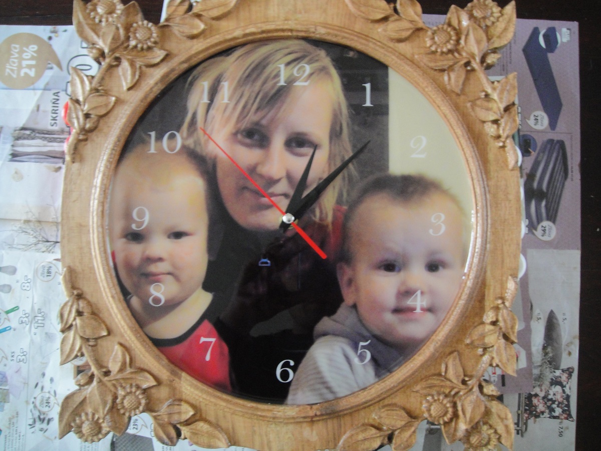

Robim darcek pre dedkovcov...
Dal som vytlacit fotku na hlinikovy plech a dorobil som ram.
Zalieval som to zpredu epoxidom.
m786
Příspěvky: 124
Registrován: 31. 5. 2013, 9:06
18. 12. 2016, 12:07

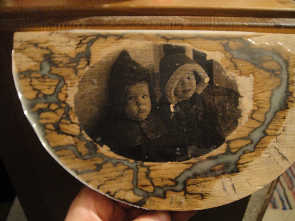

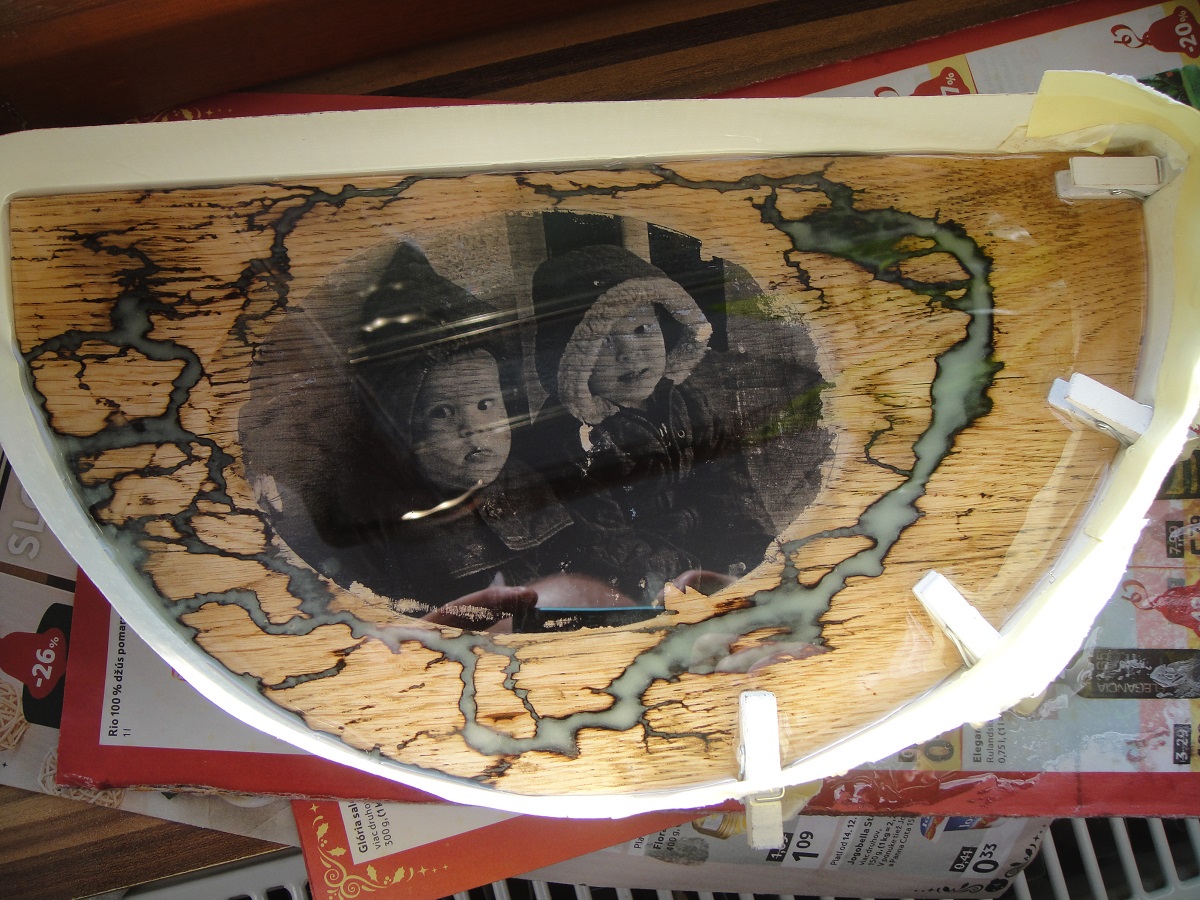

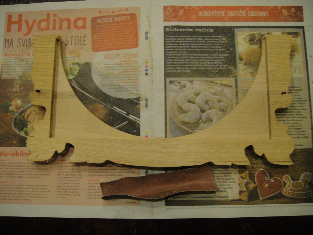

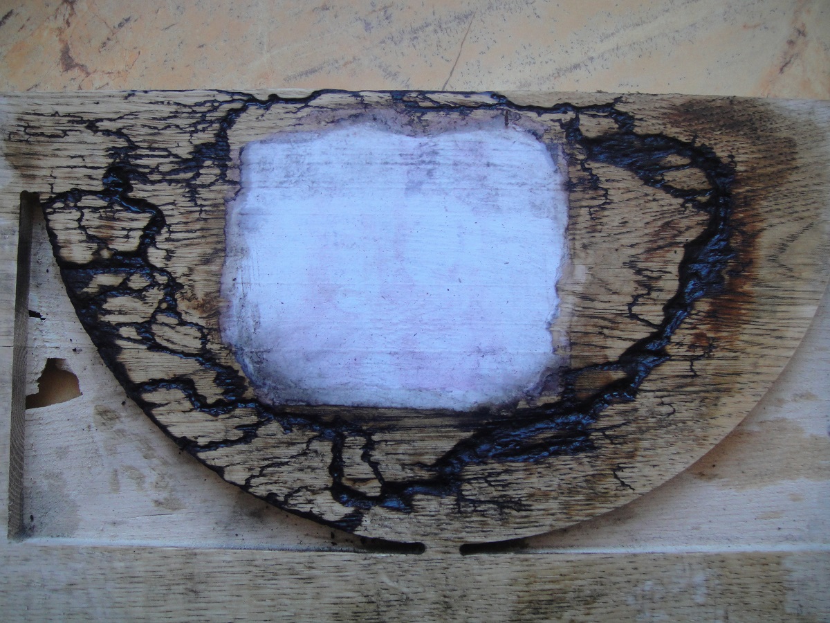

Robim este taky drziak na seky, poznamky a ine dolezite papiere co treba mat na ociach.
Vypaloval som to vysokym napetim, potom som tie cesticky v dreve zalial svetielkujucim epoxidom, prebrusil a zalial cirim epoxidom.
V noci to svieti pekne na zeleno, ale tazko to zachytit mojim fotakom.

.. tleskám, vynikající, takhle by měli řešit vánoce všichni, oni už ti dědečci a babičky ty kraviny elektronický nemají na skříních kam dávat, když je nepotřebují :D .. pecka

dakujem, nikedy je jednoducha vec pre nich krajsia.... hlavne ked tam je foto rodiny.

Thomeeque píše:Měli šanci se vyjádřit, jestli něco takového chtějí? Proč nejsou kolíčky i vlevo?
Viem co sa im paci takze neni dovod pytat sa. Stipce na oboch stranach by vyzerali jak vejar, na jednej strane to bude krajsie.
