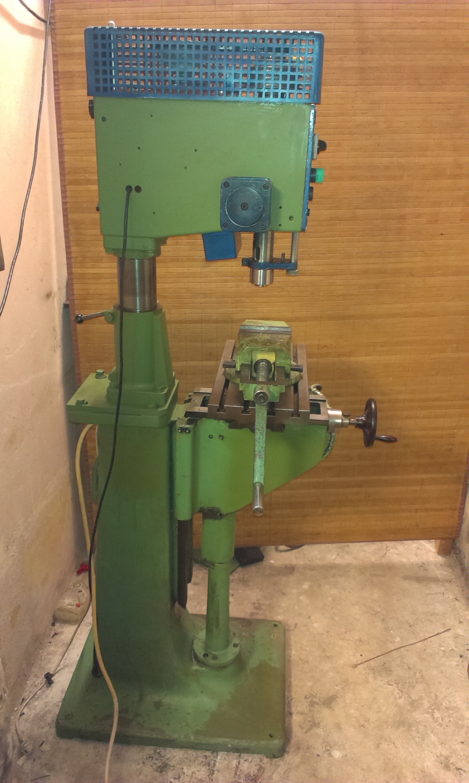

dotaz
dovlekl jsem dom pantograf sempuco stav je velmi slušný a v uložení jednotlivých os jsou minimální vůle načmáral jsem si zkušebně jeden nápis a je to hrozný opruz a dlouho to trvá no a jak jsem sa tak nato díval co z toho neudělat cnc frézku
rozjezd os je
X 280mm
Y180mm
Z 340mm
mám rychloběžnou hlavu s iso 30 funglovka
uchycení hlavy s pohonem si udělám
pár krokových motorů a myslím že by to chodilo velice slušně.
Samozřejmě pokud by se to osvědčilo tak dám časem ineární vedení a kuličkové šrouby na všechny osy.
Má to smysl přestavět na CNC pokud ano založím téma a jdu do toho
díky za jakékoliv rady či připomínky

Podle mne je lepší na to přišroubovat VS20 ze čtyřčete, a je z toho krásná vrtačka, kterou vždycky zpátky vrátíš na pantograf. Ten sundáš celý a je na čtyři šrouby.

jo jenže mám 4 vrtačky i křížový stůl naco pátou ale díky za názor
Příspěvky: 23411
19. 12. 2016, 10:19
Kdyz z toho sundas pantograf budes mit tu odhalenou stycnou plochu vejskove dost blizko stolu
Tj je treba vymyslet nejakej distanc a vretenik

19. 12. 2016, 10:23
viz foto
Příspěvky: 3386
19. 12. 2016, 11:27
pod vrtačku je to jistě parádní ale to bych si radši nechal ten pantograf tak jak je bo jak jsem psal vrtaček mám dost
vřeteník mám s iso 30 to jsem psal taky a pár vápalků pak svařit vyžíhat obrobit neni problém.
ale co se týký toho nápadu použít to jako základ pro cnc frézku???
tady v odkazu je to vřeteno vlastně celá rychloběžná hlava

19. 12. 2016, 11:31
Potom stačí omotorovat šrouby posuvů.
Příspěvky: 3386
19. 12. 2016, 12:07
jaké krokáče použít ? výkon typ nějaký odkaz by nebyl díky
