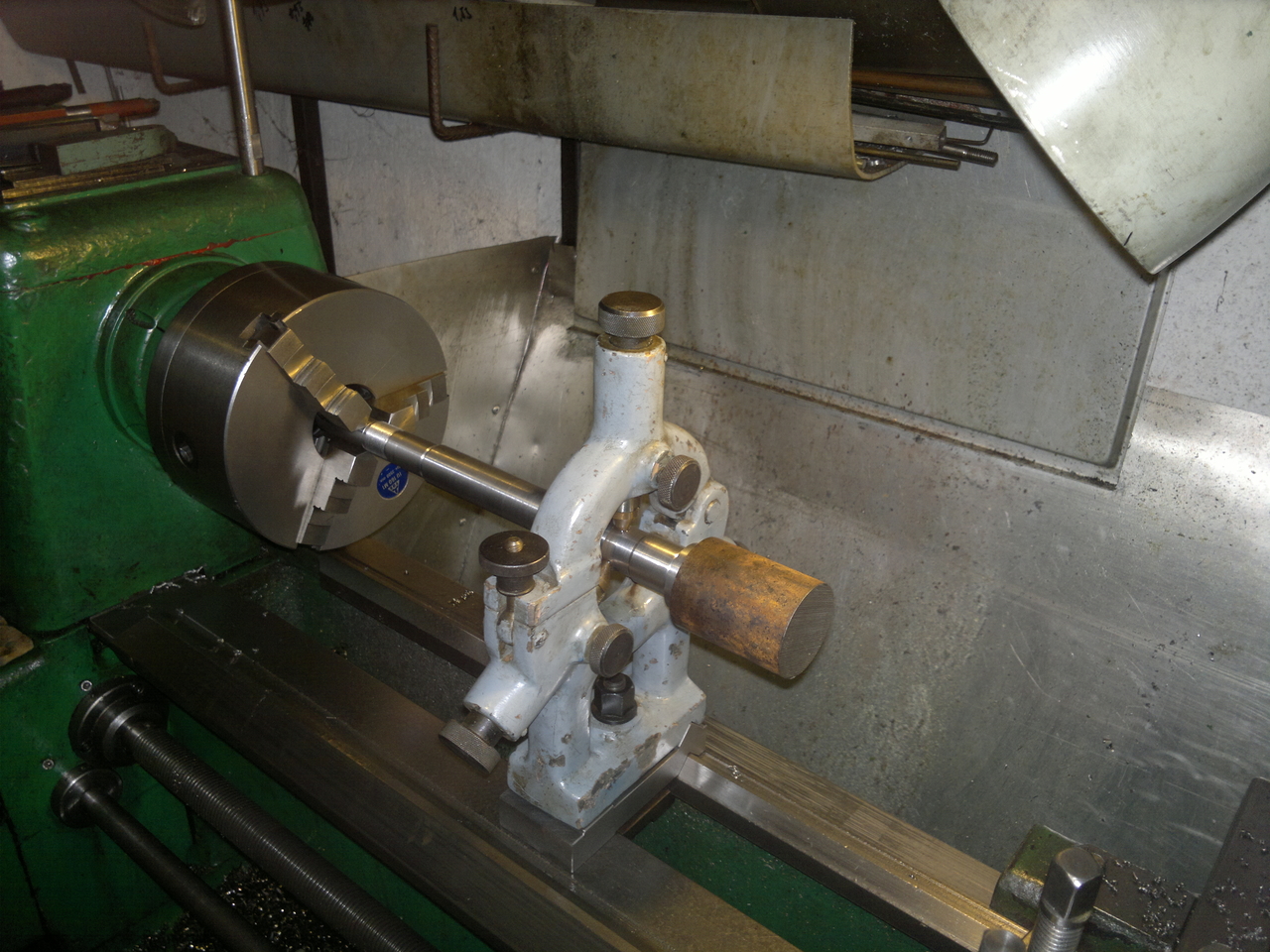

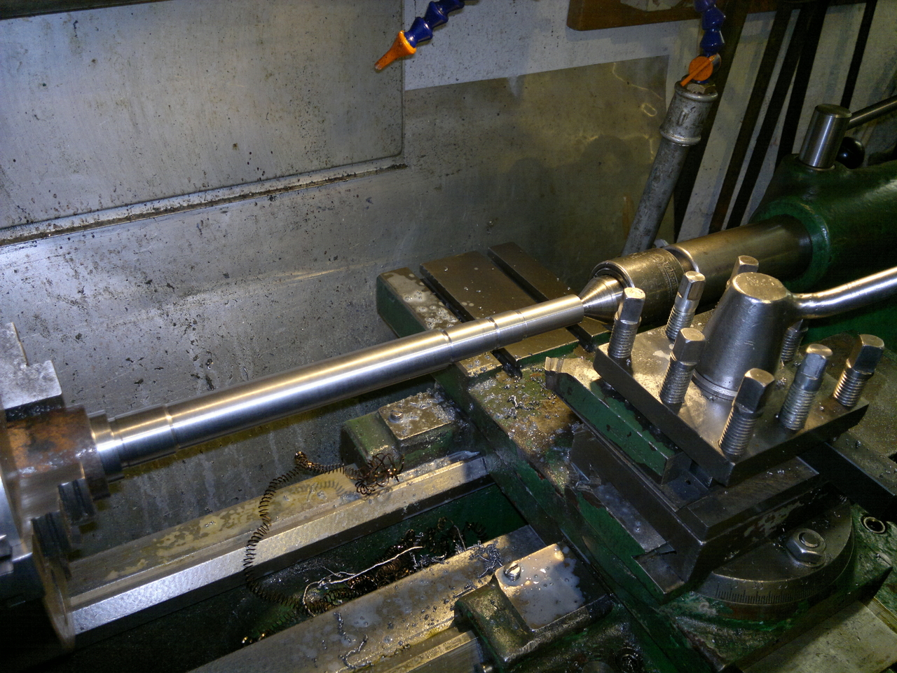

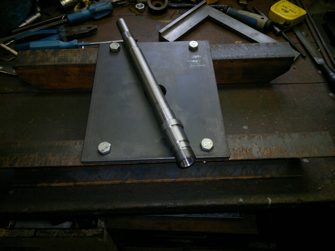

Vřeteno na jeden dřevostroj. Dutina na kleštiny ER20. Ještě nabrousit a něco málo frézovat.

Pěkný ,co to je za matroš -nějaký tepelný zpracování bude ? nebo je to zušlechtěný?.

Je to 15142. Tepelně se to zpracovávat nebude. Ta 15142 neni bláto a při tom jak to bude využitý to vydrží na věky. Tady by to fakt byl přehnanej luxus.

15142 se běžně prodává zušlechtěná asi na 1100MPa, to už není bláto a přitom to jde slušně obrábět

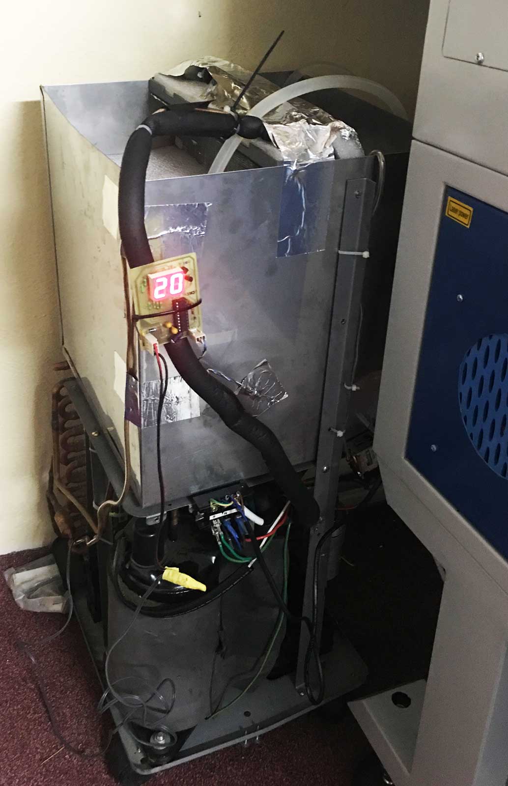

Tak jsem si udělal chlazení k laseru. Na sběrňáku mobilní klimoška za 500,- , pak rozborka a likvidace většiny komponentů. Zůstal pouze obvod kompresoru, chladiče a výparníku a termostat. Nerezovou krabici jsem si nechal udělat, na chladič jsem přidělal dva ventilárory z PC zdrojů, výparník strčil do nerezové nádoby - doprostřed, na jednu stranu dal čerpadlo a na druhé po výparníku stéká voda z laseru. Původní termostat docela s přehledem drží teplotu mezi 19 - 20,5 st.C a tak teploměr je pouze teploměr. Je sice pravda, že destilka se bude odpařovat, ale to mi nevadí. Posychrováno hladinovým alarmem.
Celková cena cca 1700 korun velmi významě kompenzuje nutnost dolévat destilovanou vodu. Akorát nevím, jestli se mi povede to dodělat, nebo jestli to nechám být. Možná jen dám přes svorkovnici s 220V nějakou krytku a hotovo. :-)

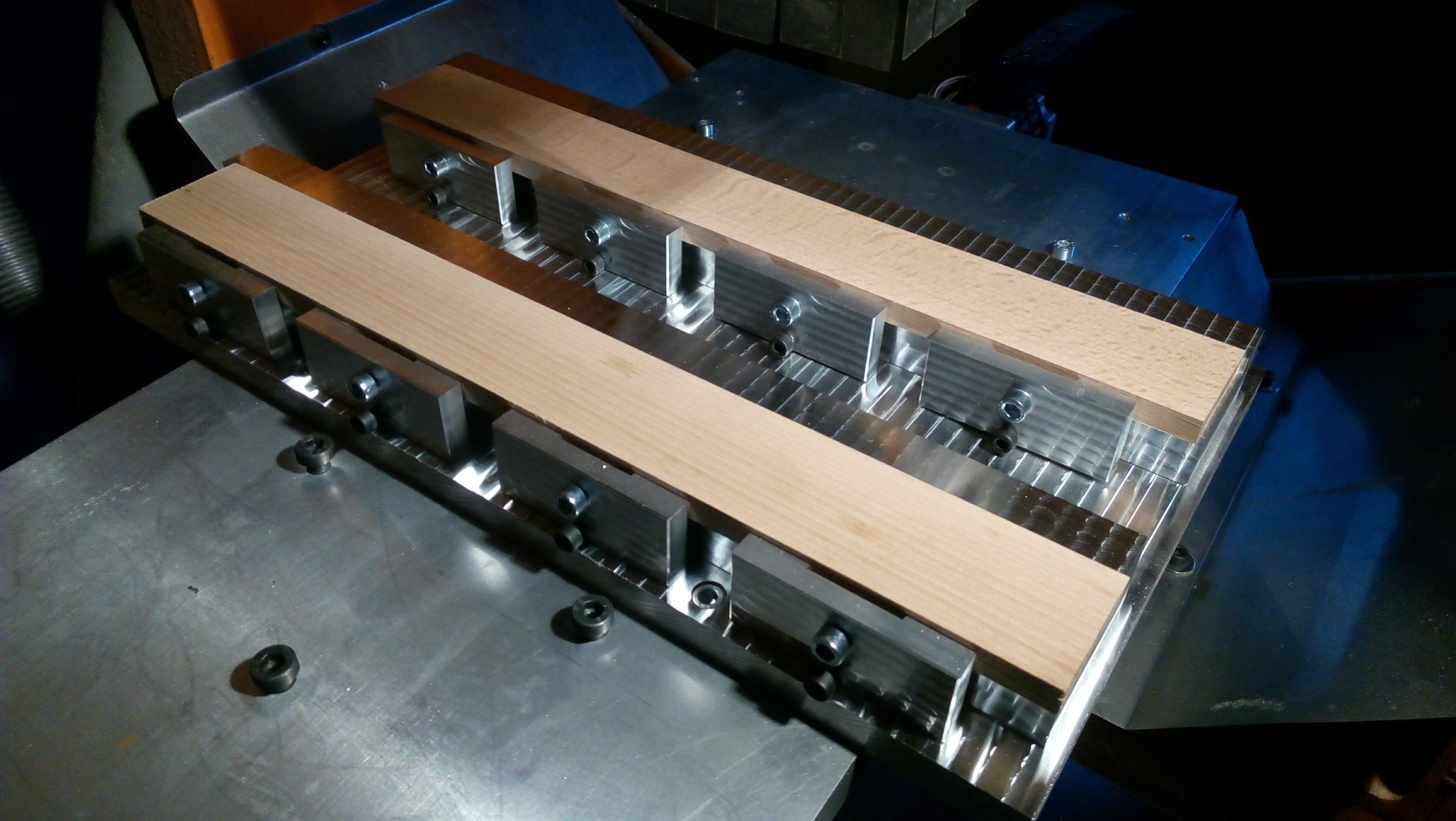

Upínací přípravek .
Konečně to má trošku formu .
Ještě dodělat boční doraz a hotovo .
