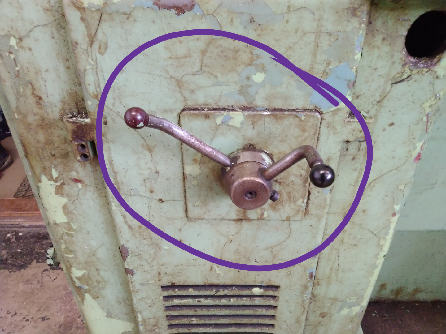

Má někdo fotografie vřetenové převodovky(SM16)? Začnu rozebírat ten můj a chtěl bych vidět nějaký odkaz.

Příspěvky: 6548
27. 10. 2020, 4:07
Jen co myslis pod pojmenovanim vretenova prevodovka? Myslis jednozubovku ve skrini vretena, nebo nejakou jinou?

Charon píše: 27. 10. 2020, 4:07 Jen co myslis pod pojmenovanim vretenova prevodovka? Myslis jednozubovku ve skrini vretena, nebo nejakou jinou?
Domnívám se, že za tímto panelem je převodovka. Pro rychlost vřetena
TOS S28 Žebrák / DECKEL FP 1 / KLOPP 375
Příspěvky: 6548
27. 10. 2020, 8:07
Ano je tam prevodovka pro cely stroj. Mel jsem ji venku ale nerozebiral jsem ji, byla ok. Mam ji vyfocenu zvenku kdyz jsem ji celou vyndal a po sundani prirub s ovladacima pakama, kdybys chtěl. Ale mas asi sm16, ja mam acko.

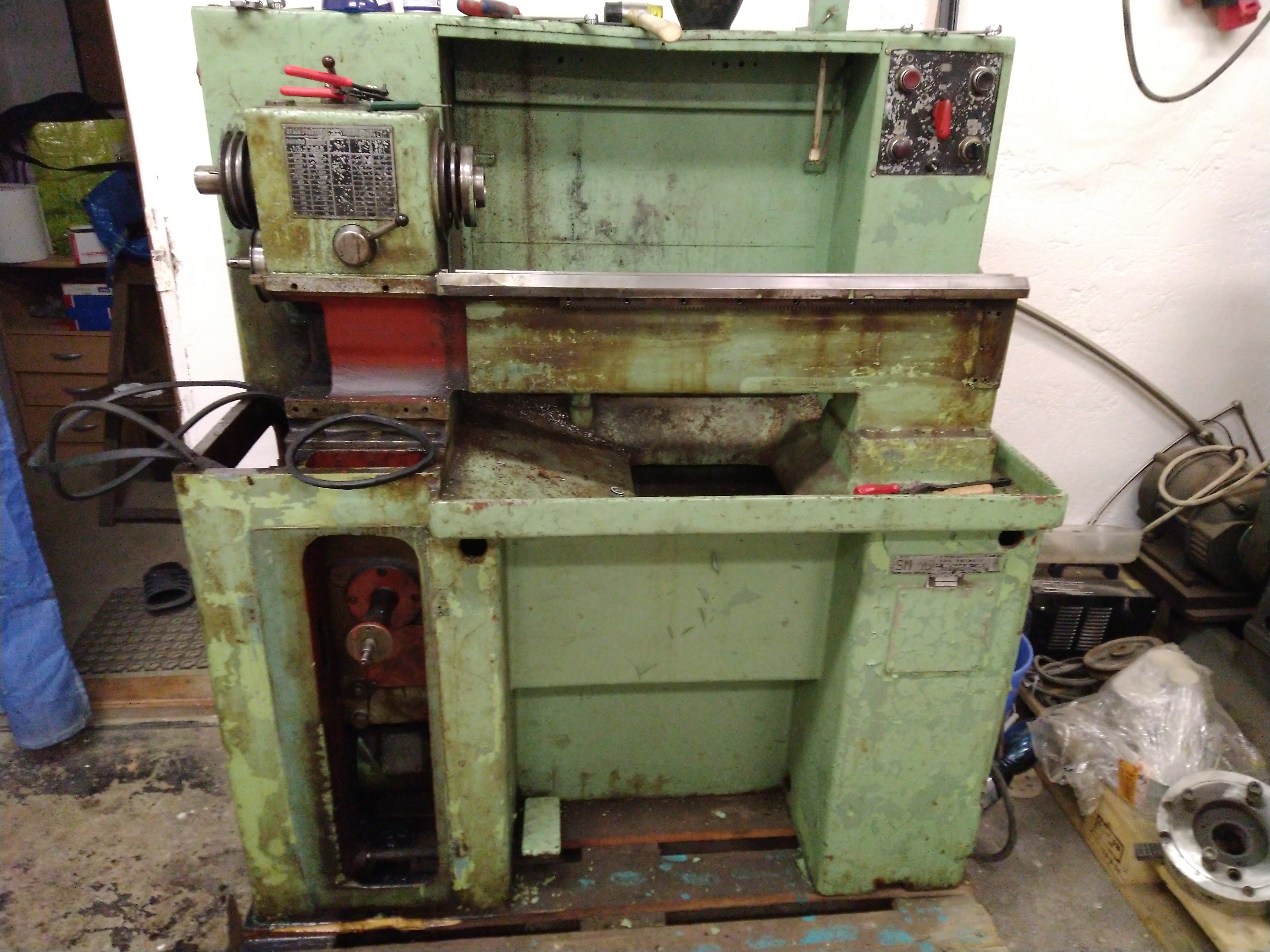

Moje se cítí trochu špatně při řazení. Doufám, že se uvnitř nic nerozbilo. Ano, mám SM16. Zdá se, že také pedál pro druhou rychlost nefunguje správně.

28. 10. 2020, 7:26
Po 3 hodinách práce jsem se stále nemohl dostat k převodovce.

Příspěvky: 6548
28. 10. 2020, 7:30
Kdybys kvaknul ze ji budes vyndavat, mohl jsem ti rict, ze posuvovou prevodovku jsi nemusel sundavat, staci shodit hlavni klinaky, motor povolit az na podlahu, sundat prirubu volicu rychlosti, odpojit hadici oleje, jsetli ji tvuj ma, a vytahnout po vyndani ctyr sroubu celou bokem ven...

29. 10. 2020, 6:59
Chtěl jsem vidět, jak se věci dávají dohromady, také trochu vyčistit, protože je to nechutné.

Příspěvky: 6548
29. 10. 2020, 8:45
To mas pravdu, to jsou snad vsechny. Jestli to uz mas takhle, stalo by to za to udelat vetsi servis, zmerit loze, vtetenik, podivat se do "nortonky", povymenovat urcite gufera a podezrela loziska. Pro inspiraci si najdi moje vlakno sm16. Drzim ti palec.
