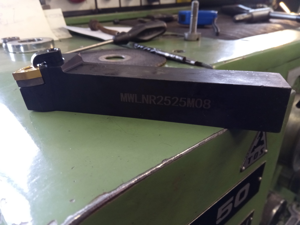

Tady je podobná varianta braná na podzim
občas si jen tak ze zvědavosti něco koupím a vyzkouším, po vánocích mě dojde Déčko, a předpokládám, že bude zpracovaný a funkční stejně jako tenhle, a pak si jich můžu vzít třeba deset a ke každýmu za 300,- krabičku plátků, ty mám taky vyzkoušený :wink:
Prostě to chce jeden za 300,- vzít a zkusit.
