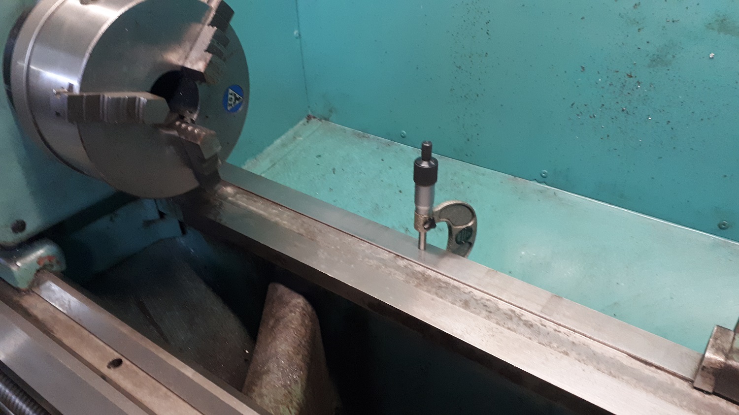

Majo měřil tloušťku zadní plochy na loži:
Naměřil 27,96 mm.
Já naměřil 28 +- 5 setin. To mě vybízí k mírnému optimismu. Akorát teda nevím, jestli náhodou není Majův soustruh taky 2x generálkovaný.
Můžeš to prosím upřesnit?
Zkoušel jsem ještě pilník a škrabák na normální litině, na loži a na pouzdru ložiska, ale stejně mám pocit, že to neumím pořádně posoudit. Litina je samozřejmě nejměkčí a ložisko nejtvrdší, lože něco mezi, ale stejně z toho nevím, jestli má to lože požadovanou tvrdost nebo ne.

by mě zajímalo CO to je "normální litina" a "pouzdrogaminn píše: ↑12. 11. 2020, 7:42 Majo měřil tloušťku zadní plochy na loži:
Naměřil 27,96 mm.
Já naměřil 28 +- 5 setin. To mě vybízí k mírnému optimismu. Akorát teda nevím, jestli náhodou není Majův soustruh taky 2x generálkovaný.Můžeš to prosím upřesnit?
Mj. normální člověk když zjišťuje na tunovém odlitku jestli jsou vodící plochy tvrdý, tak porovnává vodící plochy s nějakou jinou obrobenou plochou ale na TOM SAMÝM ODLITKU a ne, že si vezmu https://dum.bazos.cz/inzerat/127180782/ ... poklop.php a na něm se snažím objevit, jestli je jiný
To moje názvosloví... Zkoušel jsem to na loži, pak na příčném vedení (to je ta moje normální litina, není to teda ten samý odlitek) a na vnějším kroužku nějakého kuličkového ložiska (to je to pouzdro ložiska). Ještě to teda vyzkouším na loži někde zboku kde to není kalené. Tak snad se v tvém pohledu vrátím mezi normální lidi.
