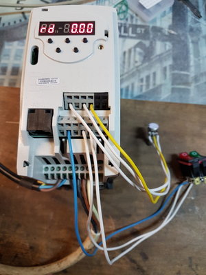

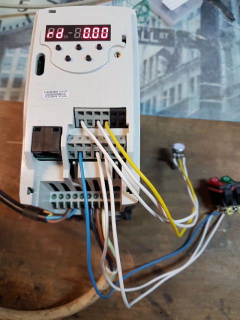

Prolítnul jsem to jenom zběžně, moc nestíhám. Podle mě to první zapojeni AI.AV jsi měl dobře.
Jestli není spíš problém v tom, že když to změníš na PAD, tak se ti nastaví spouštění tlačítkem na panelu, ale v režimu AI.AV je asi defaultně start/stop ovládaný externími spínači na svorkách B5, B6.

tak druhe zapojeni to same - nejede, externi spinace mam zapojene, jeste s nimi zkusim ruzne kombinace poradi pri zapnuti, pak uz me nic nenapada. diky moc za pomoc.

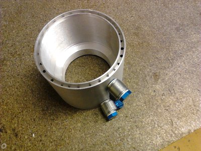

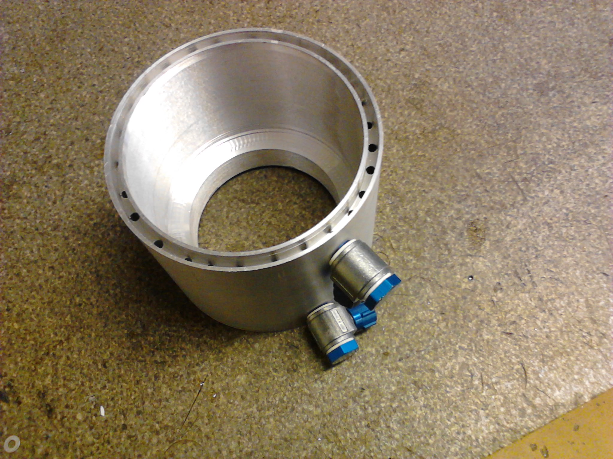

Abych byl upřímnej, tak jsem tomu věnoval asi týden a pak to propadlo do temného propadliště dějin. (zatím) Trochu popíšu postup. První finta byla omotat plášť měděnou trubkou 10x9mm, kterou jsem zmáčknul tak, aby výška oválu byla jen 3mm a celé to pak zvenku namotal na vřeteno. Paradoxně tohle fungovalo ze všeho nejlíp, ale Atas byl hrozný "bago". Ostatní slabé trubičky měly šílený odpor a za nic to nestálo. Protože mám na práci ještě 500W Atase, tak jsem to řekněme trochu odsunul. V mezičase jsem ale vymyslel toto: 750W Atas oproti 500W generuje šílený množství tepla. Byl jsem i ve Freconu, kde mi technik potvrdil, že to tak je, ale že to není chyba třeba ve vinutí, prostě to konstruktér trochu zvoral a pracovní teplota je ke 100 stupňům. Protože nenám stroje, které by dokázaly udělat hranatou díru do nového těla, udělám to tělo z cca 5ti kusů, které v přípravku slepím. Výhoda bude v tom, že to nebude zvenku kruh, ale elipsa a ještě bude mít sfrézovanou jednu stranu do rovna a tím se přšroubuje k Z ose a vevnitř budou rovnou kanálky na chlazení. Ve výsledku by vysazení nástroje od Zka mělo být o cca 10mm menší, ale šířka vřetene se zvětší o cca 20mm. Spodní příruba s ložiskem zůstane a horní bude nová s možností přidání ax. ložiska, jehož předpětí by se nastavilo při ohřátém vřetenu a hlavně tam budou výhody pro chlazení. Paradoxně celková výška by měla být nižší. Měnit ložiska jsem zavrhnul, protože aby to axiální fungovalo, muselo by být připevněné jak k rotoru, tak k přírubě a to je mimo mé technické možnosti.

lubbez
Příspěvky: 3488
8. 2. 2018, 10:38
Doc 08 Feb 2018, 11_21.pdf
(320.74 KiB) Staženo 565 x
Zatím je to idea, která prošla takovým vnitřním mozkovým auditem. Uvažuji i o tom, že by spodní díl neměl spojovací drážku , ale propojil se hliníkovou trubičkou 10x1. To se uvidí při realizaci. Důležité je, že půjdou použít obě příruby s menšími úpravami. Lepit díly na sebe bych chtěl buď přes vodoodolné těsnění a stáhnout svorníky, nebo na "prasáka" lepidlem na opravy ledniček, které udrží přetlak 5-6 atm při teplotě +60 až -20 stupňů. Celé bych si to nechal předřezat 2024 duralu tl. 20-25mm vodou. Teď se učím Arduino :-) a chci udělat pohon otočného stolu a tak na tohle přijde řada tak počítám koncem března. První fáze bude otestovat funkčnost.

pslany píše:tak druhe zapojeni to same - nejede, externi spinace mam zapojene, jeste s nimi zkusim ruzne kombinace poradi pri zapnuti, pak uz me nic nenapada. diky moc za pomoc.
A ten vstup blokování/reset máš ošetřený?
Co to píše na displeji?

mam tam vypinac podle schematu, na displeji to pise rd (ready), zatim jsem s tim nehnul, pres panel vse ok
8. 2. 2018, 5:23
Až u toho budeš, tak blejskni foťákem zapojení svorkovnice a případně k tomu přidej ještě na jaké hodnoty máš nastavené parametry v menu.
Měl jsem kdysi 2 Emersony v ruce (o číslo starší model a o číslo novější, ten konkrétní tvůj zrovna ne), a u obou to všechno šlapalo na první šťuch.
Bylo to vcelku logické a přímočaré (pokud si to správně pamatuju, už je to nějaký pátek).
Bude to nějaká blbost.

- zapojene vypinace blokovani/reset a vpřed B2, B4, B5
- zapojeny potak 10k/n na T1,T3,T4
- zkousel jsem i propojku na poruchove rele T5, T6 - zadna zmena
nastaveni
- min Hz 70
- max Hz 4000
- rampa 3
- rampa 4
- AI.AV (kdyz dam PAD tak s touto konfiguraci to z klavesnice hned jede)
- proud 4A
- otacky 0 (vic nez 9999)
- napeti 230V
- ucinik 0,8
- vstup T4(A2) nastaven na napetovy VOLT
8. 2. 2018, 8:50
Podle mě to máš zapojené dobře. V seznamu parametrů je asi překlep s max. frekvencí, ale to není problém.
Evidentně ti nejede vstup Run, protože když ho sepneš, tak i kdyby byla nastavena frekvence 0Hz, tak by to mělo na displeji napsat "Fr" místo "rd".
Předpokládám, že potenciometr máš někde v půlce, takže je bezpečně nad 70Hz, když už jsi nastavil takový spodní limit (nevím proč, ale to je tvoje věc).
Takže bych se podíval těmito směry:
- Není problém se spínači? Opravdu spínají? Zkontroluj voltmetrem, jestli se na příslušném vstupu opravdu objeví +24V, případně to zkus propojit kusem drátu přímo na svorkovnici (ne ho tam zašroubovat, je třeba ho jen přiložit až při zapnutém měniči). Pokud máš zapojen i vstup Enable, tak jeho přepnutím se ti musí místo "rd" zobrazit "iH" (jako inhibit).
- Pokud jsou spínače OK, tak bych zkusil udělat tovární reset, jestli nemáš něco z historických důvodů někde blbě nastaveno. Pak nastav jen jmenovitou frekvenci na 400 Hz (parametr 39, tohle je důležité) a maximální třeba taky na 400 Hz (parametr 02, ale tohle pro první pokus není důležité). Pokud máš evropský model měniče, tak by ovládání defaultně mělo být z tlačítek, takže nic dalšího pro zkoušku není třeba nastavovat.
A musí to jet.
