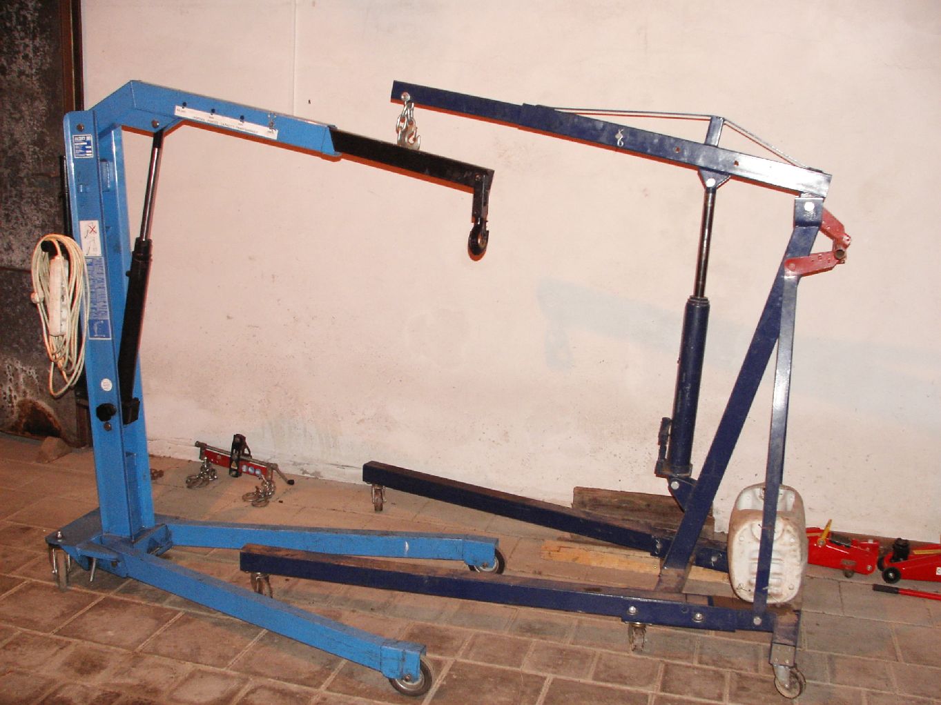

Uvažuju o koupi tohoto zvedáku
http://www.uni-max.cz/dilensky-jerab-2-t-skladaci/d/" onclick="window.open(this.href);return false;
Jaké jsou zkušenosti?

tu levnou žirafu moc neznám, ale u té české jsem kolikrát ocenil ty roztahovací nohy a relativně snadnou manipulaci díky kolečkům spřažených s tou rukojetí :wink:
magi
Příspěvky: 2741
Bydliště: Třebíč
5. 6. 2011, 6:51
Teď tady právě mám půjčenou tu levnou žirafu a je to děs a běs.
Sice to zvedne relativně bez problému, ale manipualce v jedné osobě je šílená.
Je to takové laciné udělátko z Číny.
Mám dojem, že ten portál bude přece jen mnohem lepší.

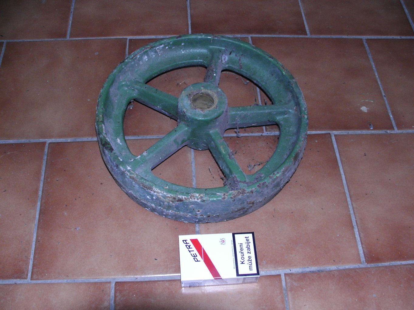

5. 6. 2011, 10:14
Není to oficiální dílna, nikde vedená. Takže toto asi řešit netřeba.
Kocoura mám řetězové BRANO na 500kg.
Kola mám krásná velká litinová a nebudou otočná do směru, takže s pojezdem po zámkovce problém nebude.
Spíš teď laboruju, jak velký I profil použít.
Rozpětí bude 4000. Na bodové zatížení 1t uprostřed to vychází při I 140 průhyb v etrému 11,5mm.

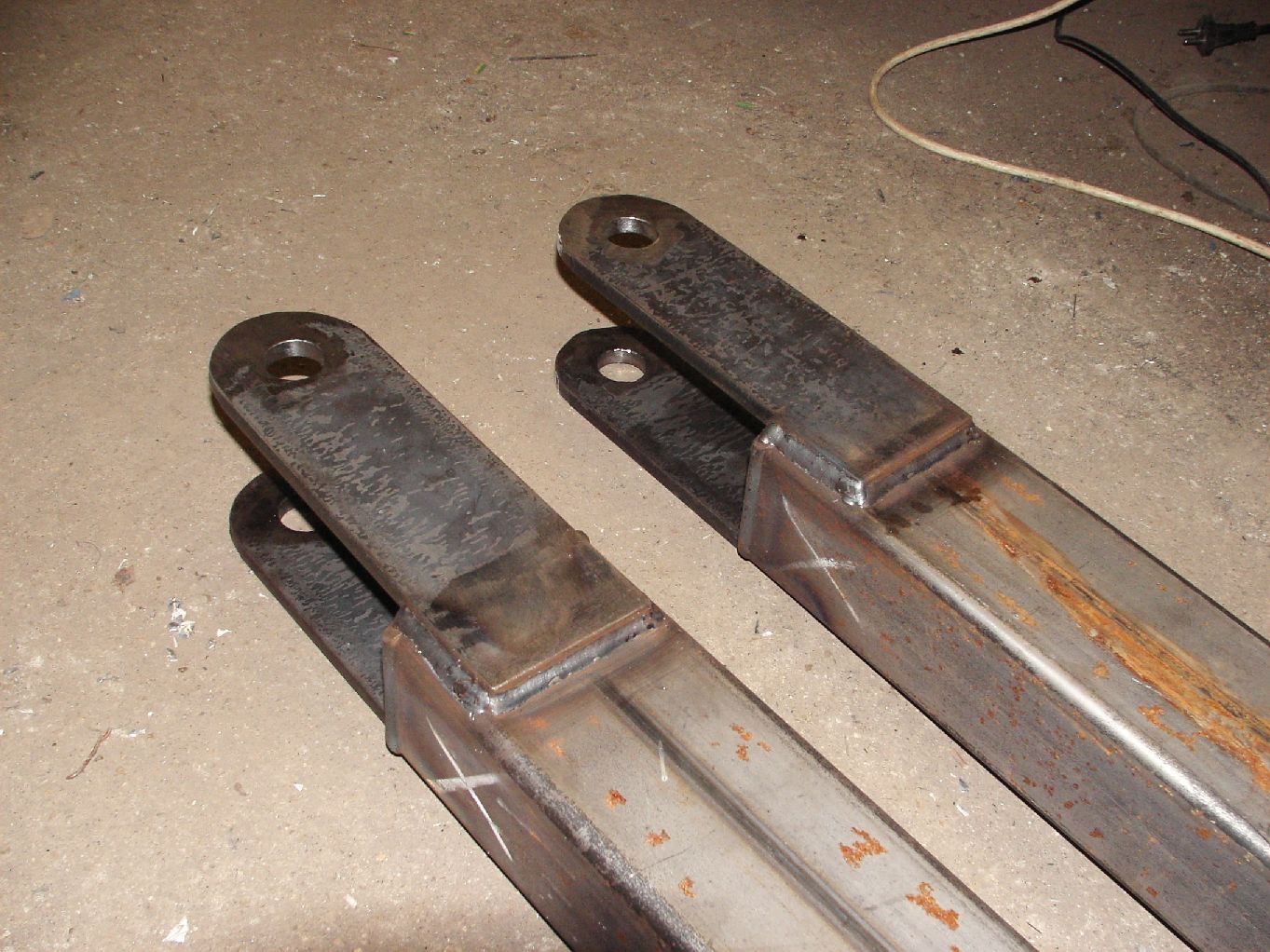

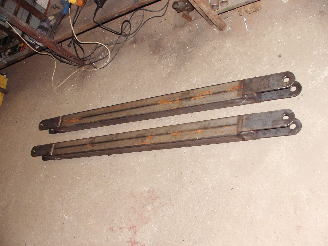

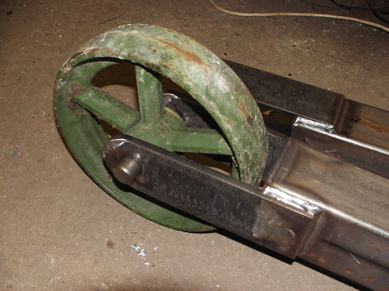

magi
Příspěvky: 2741
Bydliště: Třebíč
7. 6. 2011, 9:58
Započato se stavbou portálu.
na poslední fotce - parkoviště žiraf :D :D
