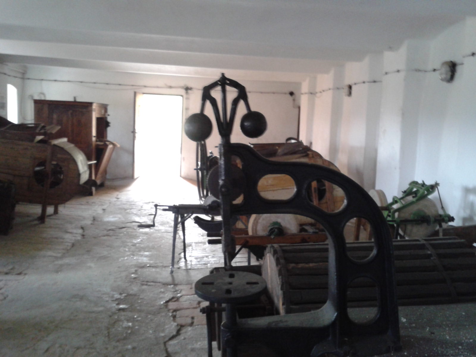

Thomeeque píše:
origosch píše:Ta závaží se netočí.
Japa by ne? Todle je celkem známá finta (akorát teď zrovna nevim na co :)) a rozhodně je to vo tom, že se to točí..
Jmenuje se to odstředivý regulátor rychlosti využívaný na parních pohonech.
GeeSnake
Příspěvky: 1256
Bydliště: Strakonice
14. 4. 2014, 11:44
A přece se netočí.
Funguje to jako protizávaží, vytahuje to vřeteno, někde jsem to viděl v dokumentarnim filmu. Větší do země. Tyhle kovaný koule by utekly i se stolem. A že by odsttedivá síla zavrtala do železa kopinatej vrtak? Asi ne, co?

14. 4. 2014, 12:23
A přece se točí :D
Čím rychleji se začnou roztáčet koule při otáčení klikou, tím více je to bude zdvíhat a tím větší silou to bude tlačit vrták do řezu. Zpomalíš a síla se zmenší. Hezky vymyšleno :wink:
Jinak tam, ty koule na vahadlech postrádají smysl. Do řezu to může tlačit, nebo nadlehčovat jednoduchá páka s posuvným závažím nebo perem.

14. 4. 2014, 12:47
Vzhledem k tomu, že na fotce nevidím čím by pákoví s koulemi zatlačovalo vřeteno dolů (spíš to vypadá naopak tj. že vřeteno tlačí na pákoví a zvedá koule) tak bych si tipnul, že se koule netočí.
A protože by síla na zvedání vřetena, šla nahradit jednoduše pružinou, tak myslím, že koule mají funkci odměřování. Čím jsou více od sebe, tím je vrták hlouběji v materiálu. :lol: :lol: :lol:
jova
Příspěvky: 2574
14. 4. 2014, 12:56
No pravdou je, že on ten mechanizmus nahoře moc dobře vidět není, ale vzhledem k tomu, že ta hřídel u koulí je evidentně čtyřhranná, tak soudím že se koule točí :)

14. 4. 2014, 1:08
Hele fidel a šťouchnul si do těch koulí když už si u toho stál?
Francotirador
Příspěvky: 1172
14. 4. 2014, 1:10
No dobře, pokud se pletu a koule se točí, tak to není odměřování osy Z, ale otáčkoměr, aby obsluha vrtačky byla schopna trefit řezný podmínky :lol: :lol: :lol:

14. 4. 2014, 1:11
Nejsem strojař a tak asi otázka mimo mísu. Když se ty koule netočí a to znamená že netlačí vrták do záběru, tak jak se vrták do záběru dostane. Žádnou páku nebo něco co by to umožnilo nevidím. :)

14. 4. 2014, 3:48
sisi píše:Nejsem strojař a tak asi otázka mimo mísu. Když se ty koule netočí a to znamená že netlačí vrták do záběru, tak jak se vrták do záběru dostane. Žádnou páku nebo něco co by to umožnilo nevidím. :)
Odpověď je jednoduchá: Točej se :lol:
Tak ještě jednou: http://cs.wikipedia.org/wiki/Watt%C5%AF ... l%C3%A1tor" onclick="window.open(this.href);return false;
Je jedno jestli to tlačí vřeteno nebo hejbe klapkou. Vzhledem k otáčkám a hmotnosti koulí to může sílu dávat slušnou.
Navíc ta vrtačka mohla vzhledem k velkýmu vyložení makat klidně v truhlárně u sedláře pasíře nebo kdekoli jinde na velkej počet menších děr. Čemuž odpovídá i to .že stůl nejde dát do jiný než středový polohy a jestli pak jste si všimli jaká je uprostřed stolu malá díra. To že si jí postavili do kovářský expozice nic neznamená. :lol:

14. 4. 2014, 5:35
logika věci je pěkná, když točím rychle - tak to silou tlačí na vrták, ten bere větší šponu a tím nestíhám tolik točit a tak to ubere šponu ... prostě samo reguluje přítlak.
No, ale toto bude fungovat jen v malém rozsahu tloušťky materiálu - určitě ne na hluboké díry (leda že by se hluboká díra vrtala na několikrát)
ještě koukám, že to začne vrtat / posouvat vřeteno až od určitých otáček -

14. 4. 2014, 6:38
No bodejť, že se ty koule točí, kdyby se netočily, tak mě to nerozruší do tý míry, že jsem to sem dal. K vidění ZOO Plzeň, expozice Život na statku, kovářská dílna. Tohle je vrtačka pro chlapi s koulema. Mám ještě jednu fotku z druhé strany, ale ta je ještě horší než ta první
, vidět to na parní mlátičce, tak mě to nechá chladným...(Wattův odstředivý regulátor). Přemýšlím na jakej stroj bych si to Urobil sám, protože se mi to zalíbilo :)
Edit: ta expozice byla kovářska a truhlářská dílna tak nějak dohromady.

15. 4. 2014, 6:56
A nemozu tie gule byt akysi druh zotrvacniku co po roztoceni uchova cast kinetickej energie a pri zabere do materialu ju odovzda a umozni plynule vrtanie pre obsluhu.

15. 4. 2014, 7:50
Podle mne je cela finta v tom, ze clovek jednou rukou drzi vrtany material a druhou toci. Se treti rukou by stacil setrvacnik a posun, ale pred Cernobylem to bylo praktictejsi takto ...

15. 4. 2014, 10:59
ledvinap píše:Podle mne je cela finta v tom, ze clovek jednou rukou drzi vrtany material a druhou toci. Se treti rukou by stacil setrvacnik a posun, ale pred Cernobylem to bylo praktictejsi takto ...
:lol: :lol: :lol: :?
když jsem zvednul koule, tak šlo vřeteno dolu, spíš než posuv, bych to nazval přítlak.
