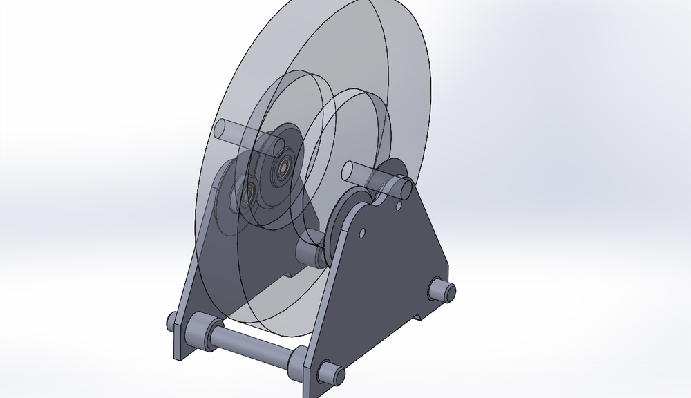

Mám to vypálený z 8mm plechu a kladky jsem vytočil z 14220 a cement 62HRc
Příspěvky: 2641
8. 5. 2019, 3:43
Jaký jsou v tom ložiska?
Příspěvky: 10253
8. 5. 2019, 3:50
8ks 6000 1Z jednostranně plechovaný vymytá vazelína a kápnutý olejem.
Tady máš data vyvažovacího stojánku v 3d
Sestava1 vyvážovačka.rar
(35.23 KiB) Staženo 298 x

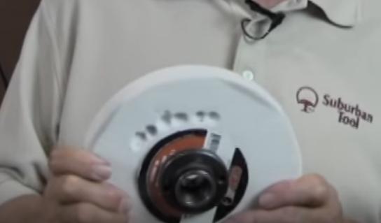

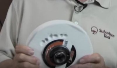

zajímavý postup vyvážení metodou odlehčení brusného kotouče
https://www.youtube.com/watch?v=MofRhM_W-Vk
Příspěvky: 10253
8. 5. 2019, 6:26
chb píše: 8. 5. 2019, 5:50 zajímavý postup vyvážení metodou odlehčení brusného kotouče
na to nemám koule,i když teoreticky by to moc vadit nemělo.
