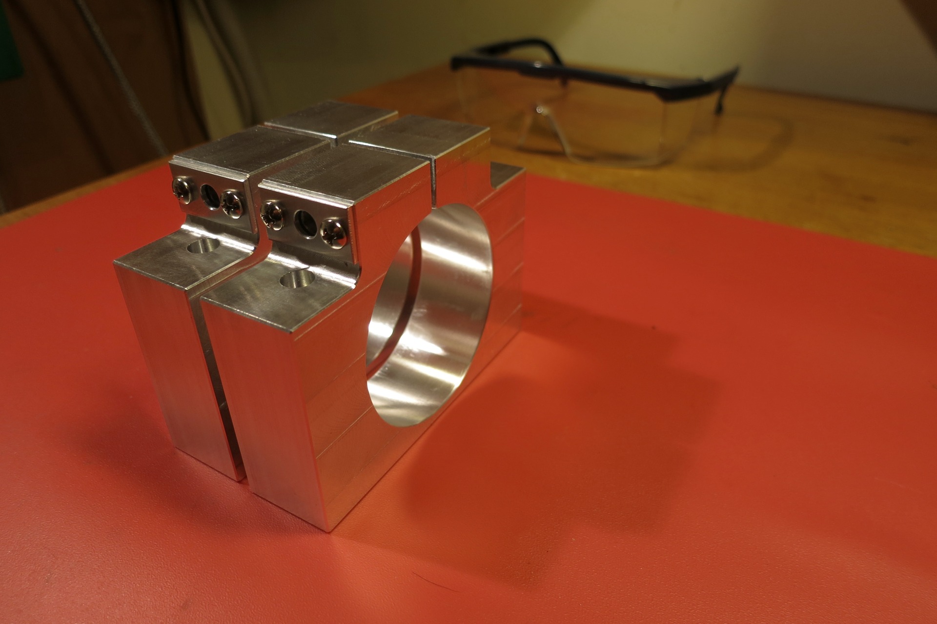

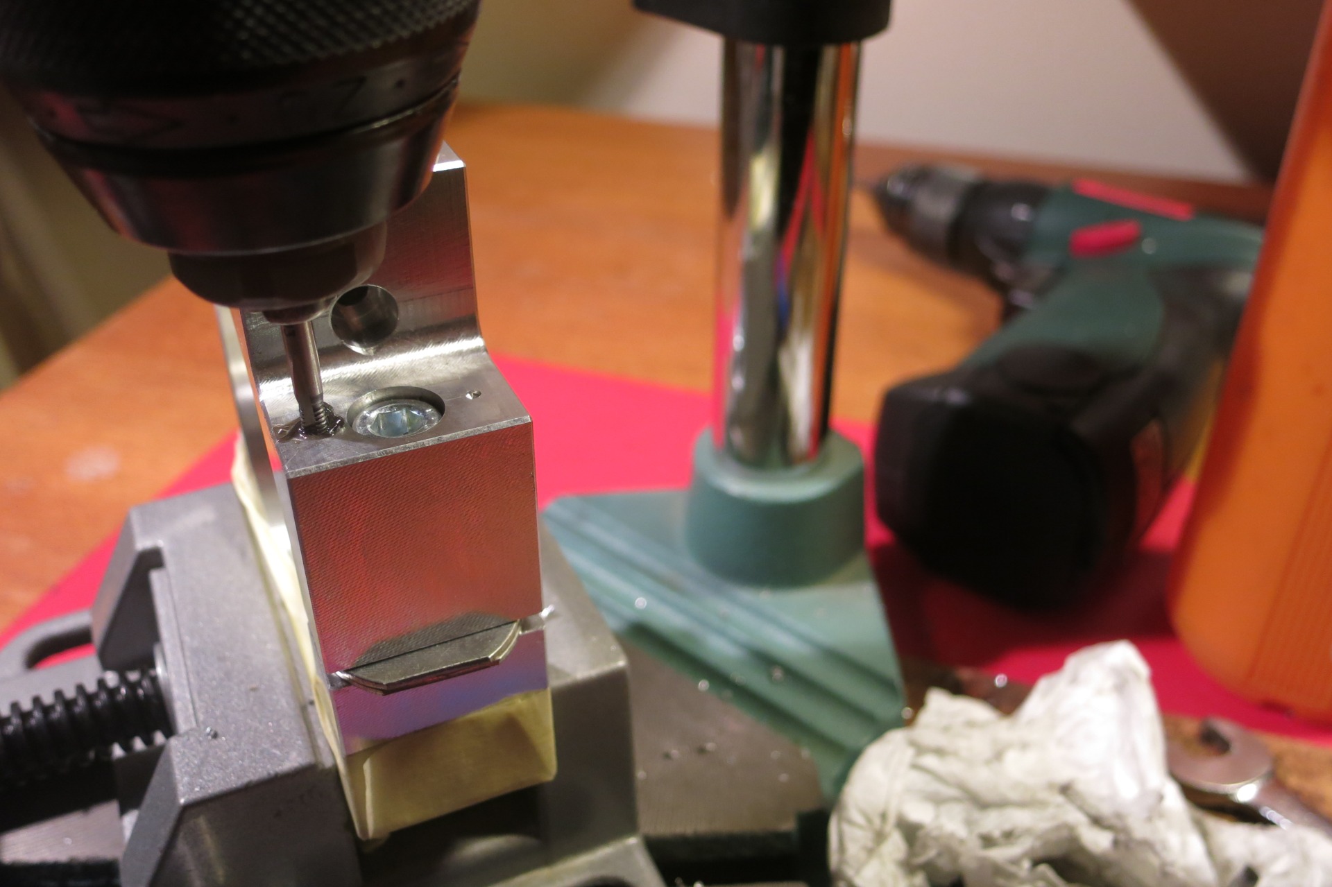

Dnes jsem tunil své krásné nové držáky. Vývrty jsou tak přesné, že mi držáky v čistě povoleném stavu odírají z vřetena elox, takto je budu moci utahovacím šroubem i roztahovat.
