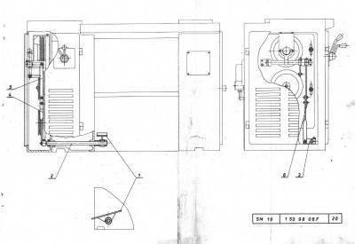

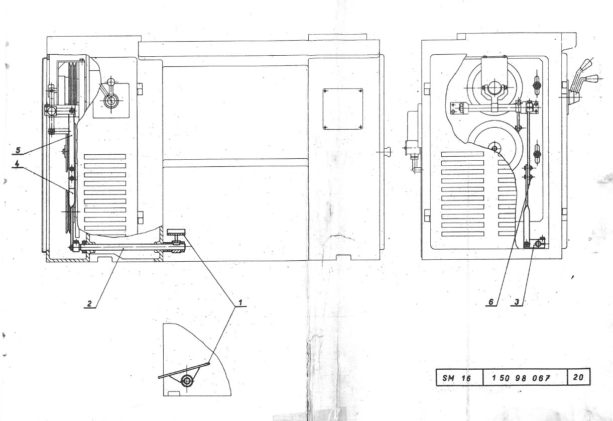

29. 10. 2020, 11:02
Zdá se, že zdrojem problému je spojkový mechanismus. Když je zcela zatlačeno (nízká rychlost), není problém. Když je zatažené (vysoká rychlost), je to divné. Musím vyšetřovat více.
Může mi někdo se sm 16 poslat nějaké fotografie tohoto pedálového mechanismu?
Upravit: našel jsem to v příručce, mělo by to nějak pomoci.

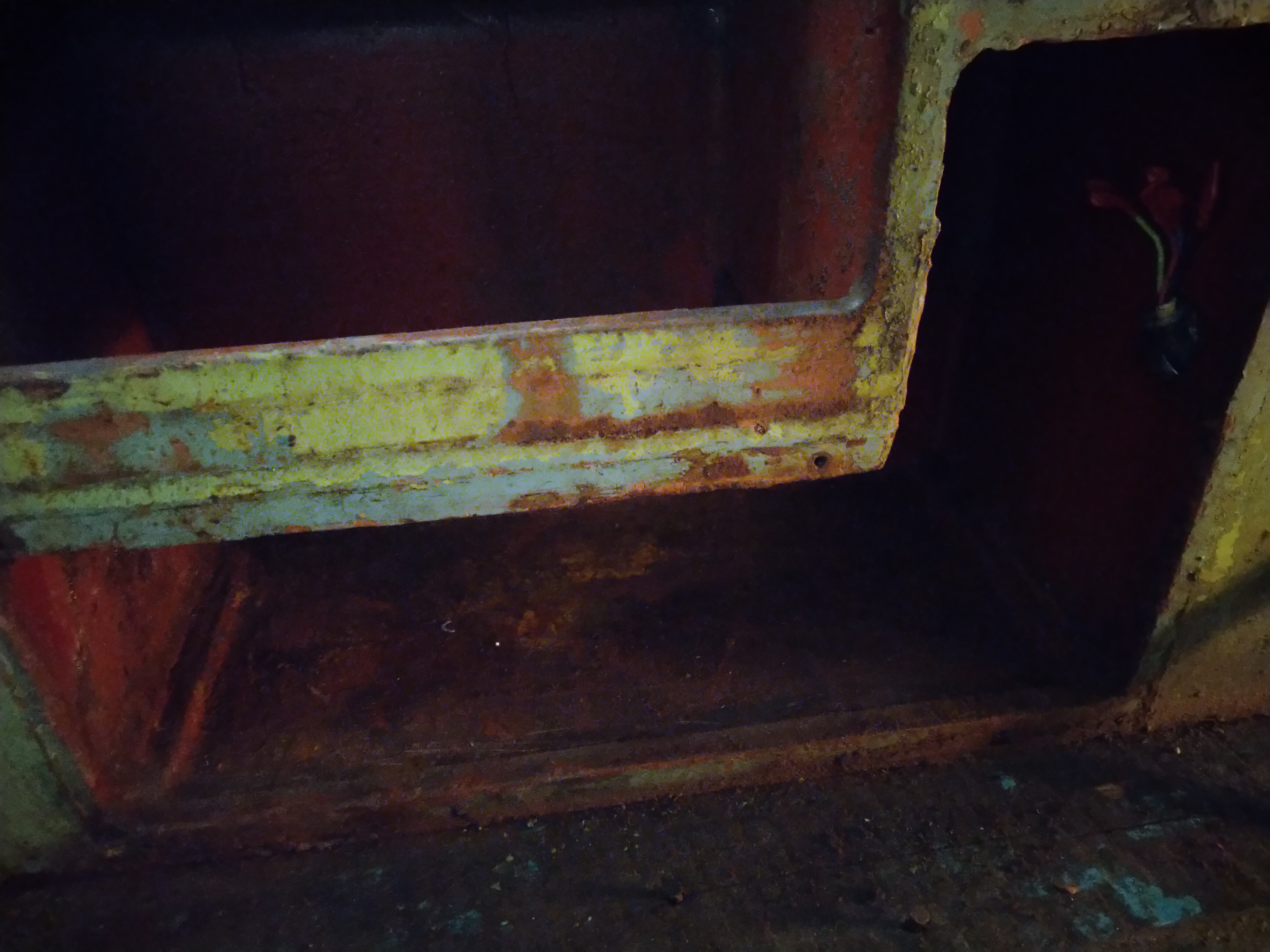

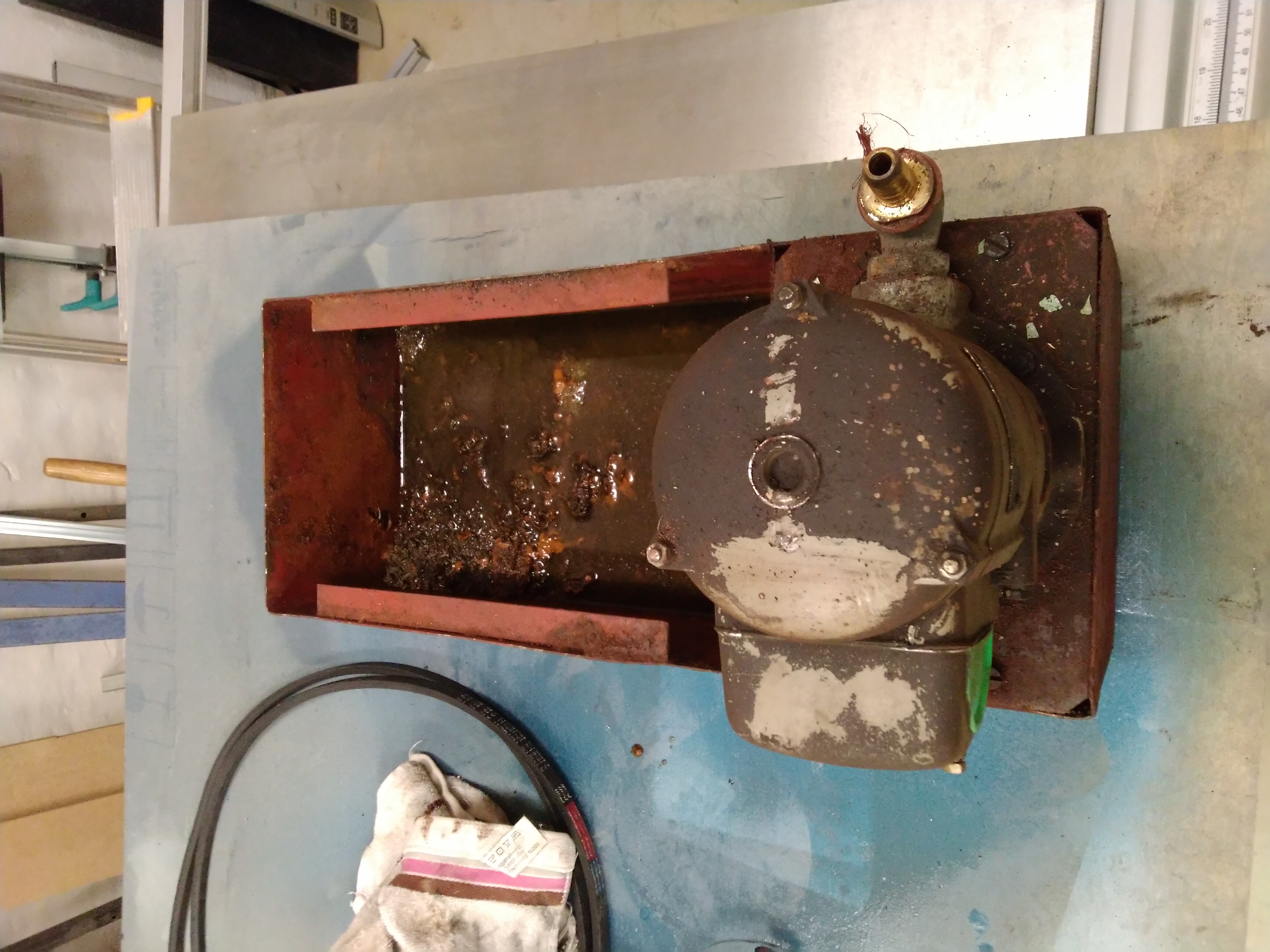

31. 10. 2020, 9:47
Dobrá zpráva. Vysoká i nízká rychlost fungují správně. Převodovka je stále ve opravdu dobré kondici. Demontoval jsem čerpadlo chladicí kapaliny a nádobu.
Začal jsem si myslet, že předchozí majitel byl prase. Pravděpodobně tam byla špína 50 let.
Čerpadlo funguje perfektně, ale nádoba vyžaduje určité upevnění. Další věcí je olejové čerpadlo pro vřeteno. Poté to můžu dát znovu dohromady.

poyraz píše: 31. 10. 2020, 9:47 ... Začal jsem si myslet, že předchozí majitel byl prase. Pravděpodobně tam byla špína 50 let.
Že byl předchozí majitel prase samosebou nemohu vyloučit, ale ...
Po měsíci práce mám na dně nádrže klidně centimetr "bláta" a pokud použiješ mizernou chladicí kapalinu // obsahuje malé množství emulgátorů // tak se ti na hladině začnou dělat amarouny za pár dní. Tu nádrž je nutné prostě pravidelně čistit.

Milan199 píše: 1. 11. 2020, 1:43
Chladicí kapalina je ošklivá pravda, ale byly tam cigarety, kousky dřeva, zlomené pero a další neznámé věci. A síto pro kontejner mělo obrovské rezavé otvory. Celý stroj byl nechutný.
TOS S28 Žebrák / DECKEL FP 1 / KLOPP 375
Příspěvky: 3682
1. 11. 2020, 8:29
Tak to je bezesporu nechutný. Jeden vajgl v chladicí kapalině dokáže zasmradit 50l nádrž. Alespoň já jako nekuřák to cítím.
Když jsem v jedné firmě upozorňoval, že ukačka házejí vajgly do stroje, že se to nesmí, tak na to vedení dlabalo. Pak se jim ucpávaly filtry. Protože je nebavilo je měnit, taj je vyhodili.
Pak už to šlo rychle : ucpaný rotační přívod chladicí kapaliny / 12k / se urval, debilní obsluha dlabala na to, že z vřetene teče kapalina. Vřeteno se zadřelo, navíc ty sračky už protekly do vinutí ... Myslím že pod 500k to nebylo.
