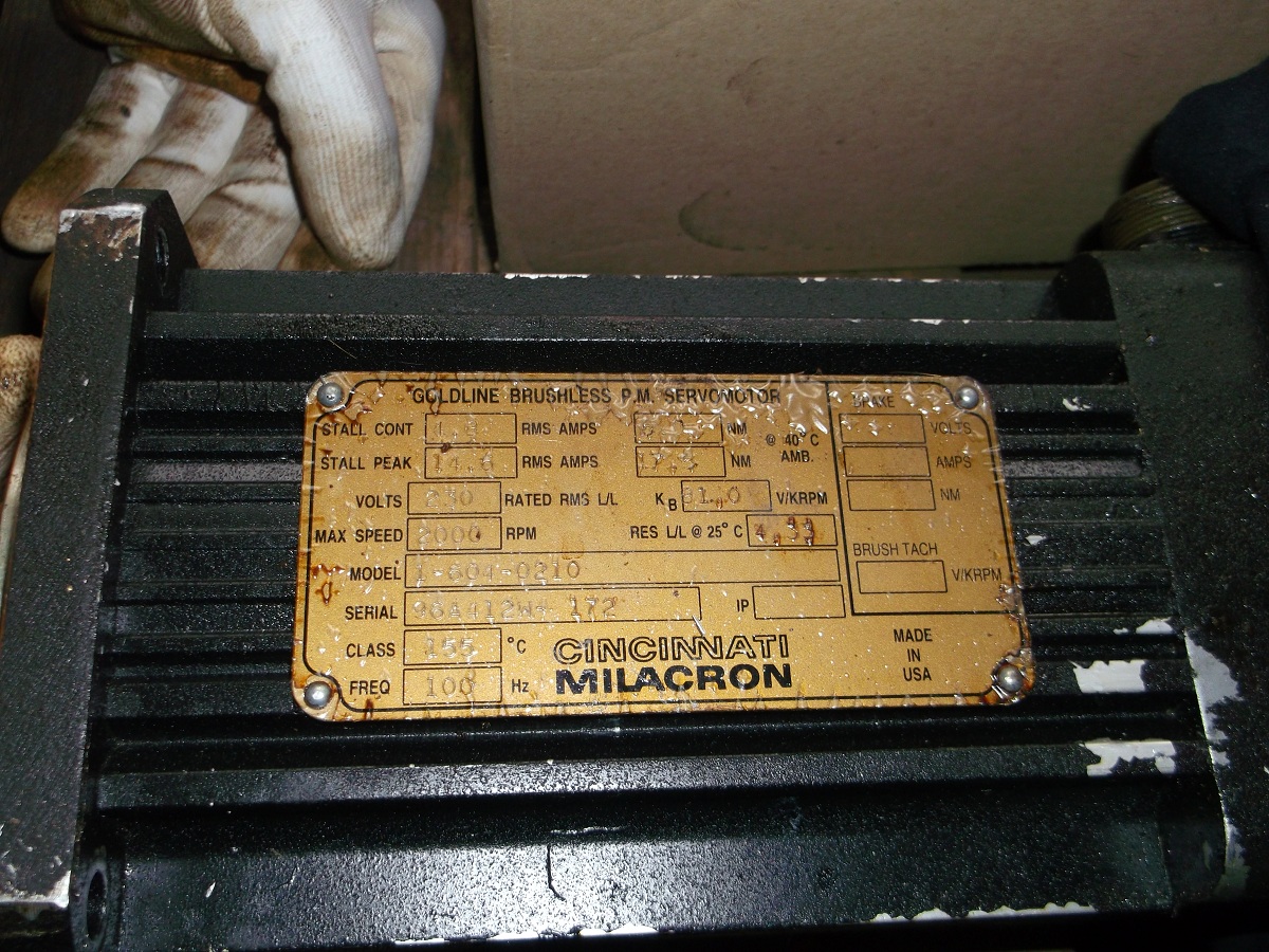

Motor na Y je originál, pôvodný. myslím, že takýto:
na X-ku bol motor rovnaký, ale vydával divné zvuky. preto som ho vymenil za iný motor z 4-tej osi. rozmerovo a parametrovo rovnaký, ale typ bol iný (asi tam nejaký rozdiel bude).

Inak som porovnal zbežne meniče na X a Y a rozdiel som zatiaľ našiel iba v prúdovej PID-ke.
Pre X je P=100, pre Y je P=120. ALe ten Y ťahá celé X aj medzidosku, tak je to snáď OK.
