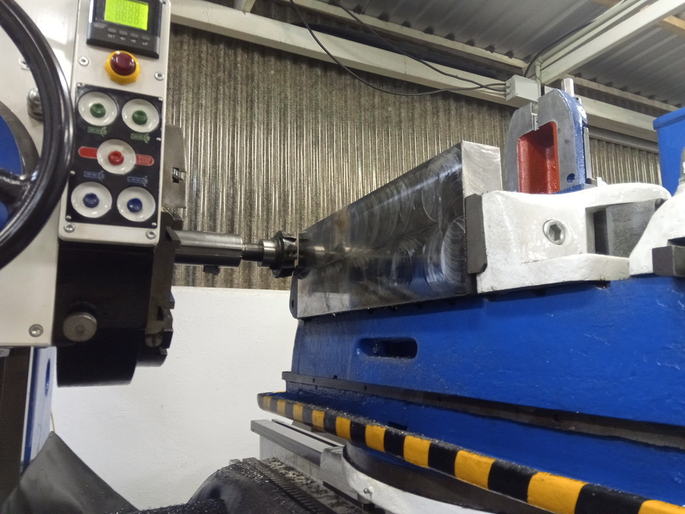

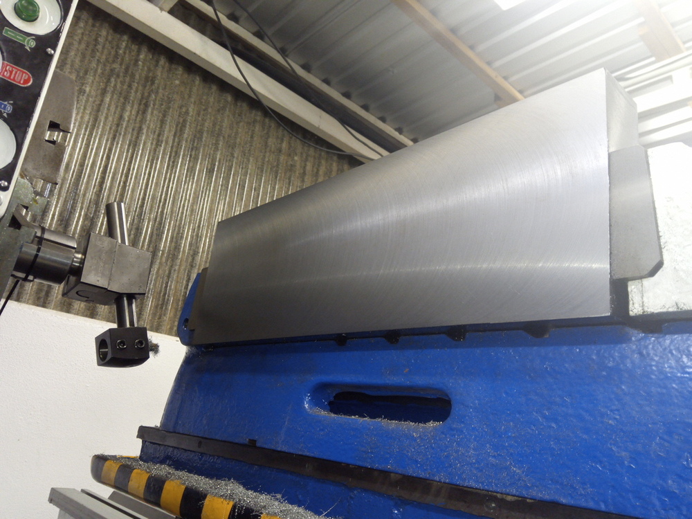

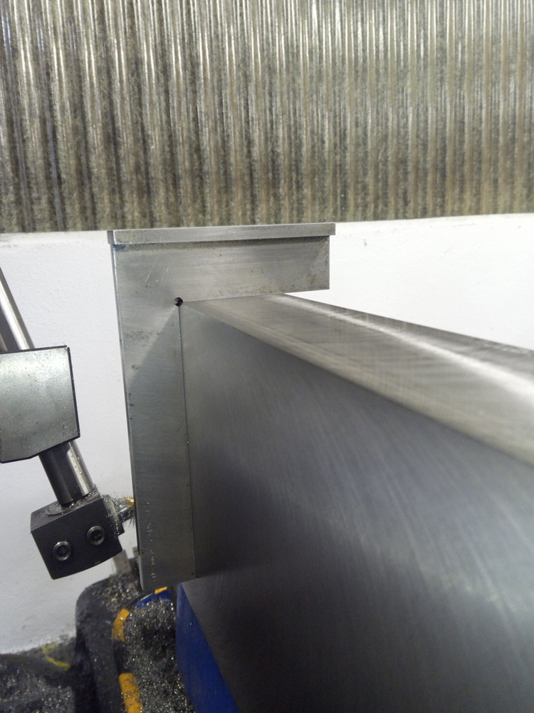

Na hrubo srovnaný negativní 80mm, nic moc, ale nic jinýho zatím k dispozici nemám, takový vyložení tam samozřejmě nebylo, stůl byl už odjetej a pro porovnání jsem s vřetenem cukl dopředu :wink:
Potom přerovnaný nožíkem, 0,3 a pak 0,03

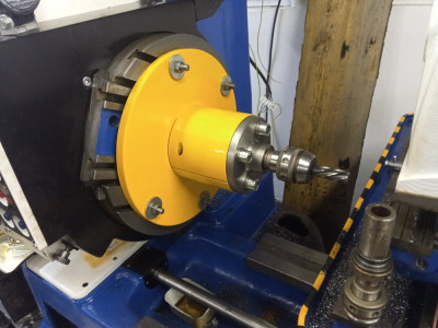

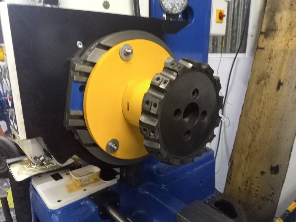

Je dobrý pošetřit vřeteno /bronzové pouzdro/ na vyvrtávání přesných otvorů. Pokud se spokojíš s max. 180 ot/min tak frézovat se zpevněným vřetenem k lícní desce a držáky vyvrtávacích tyčí i nožové držáky dávat přímo na lícní desku. :)
Příspěvky: 5259
25. 9. 2019, 10:58
Přesně tak, ještě musím něco udělat, tak to nechcu rozebírat, ale to pouzdro se musí vyřešit. Těch 180 by teoreticky mělo stačit, nepřekračuju je ani na vřetenu. Tou 80mm hlavou jsem jel 250, a už se mi to zdálo zbytečně moc. Držáky na jak na samotnou desku tak zpevnění mám, a mám v plánu je i používat. Jen musím nadělat nějaký trny až bude čas.
Dá se říct, že po druhý už bych do 63 nešel, a do morse už taky ne.
Příspěvky: 5259
28. 9. 2019, 8:40
Udělal jsem si provizorku na kleštiny, až se pustím do vřetena, kdyby bylo potřeba, ať je alespoň nějaká možnost.
V přírubě jsou šrouby s roztečí pro 250mm platkovou hlavu, pro ty menší bych musel udělat mezikus, ale jelikož je nemám, tak je teď dělat nebudu😀

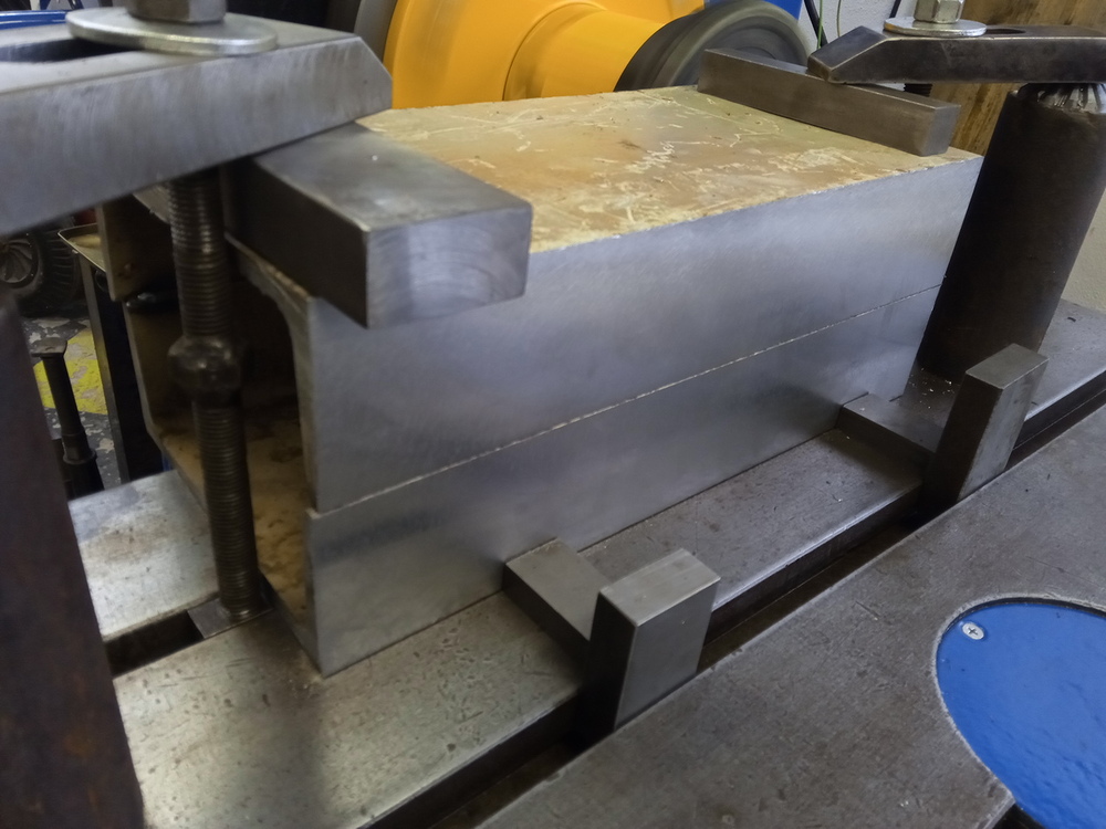

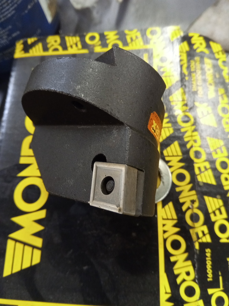

Půjdu hledat na net co je to za plátek, protože mám tuhle pěknou hlavičku, ale plátek jen jeden, je vysokej 5mm a strana toho kosočtverce je cca 12,5 mm tak kdyby ho někdo poznal a má od něj krabičku, případně někdy řešil nějakej ekvivalent, tak by mi to pomohlo. Dík.

Jak to centruješ? Do té JALky broušený trn?
Ty plátky se mi někde válí, ale dělá se to standartně.

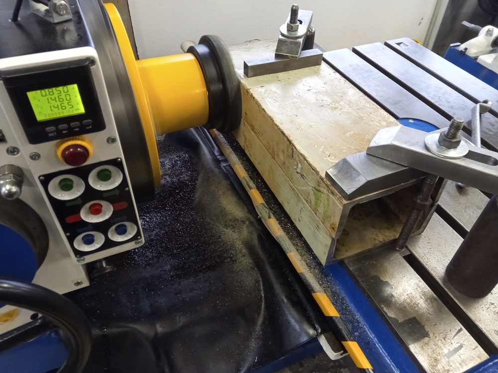

Přírubu vezmu hodinkama, případně pupitem střed pro kleštinu, nebo veznu frézu, otočím a měřím zase hodinkama na ní. Vyjde to na stejno, zkoušel jsem všechny zpusoby. Trošku se to hejbe když se to dotahuje, tak to chce dotahovat postupně kolem dokola na víckrát, ale dá se to pěkně vyťukat.
Je to přesnější a hlavně pevnější jak vřeteno, nevýhody to má samozřejmě taky, omezený otáčky a točíš zbytečně velkou hmotou, takže při startu to cejtiš jak to škubne mašinou, takže nic co by tam bylo nasazený nonstop, ale na tý velký hlavy je to nezbytný.

Tam to nekupuj, ale mas tam rozměry a označení. Sežeň novodobý povlakovaný...

Kloubúk dule, sotva dolezu dom, už si to našel. Jo to označení proženu googlem. Chcu to na litinu, tak je tam i označení pro ni, dík.
Příspěvky: 5259
28. 9. 2019, 9:52
Tak jsem nalezl na litinu https://www.ebay.com/itm/KENNAMETAL-CNM ... Sw0uVdCaQa
Trochu mě mate poslední písmeno, místo M je tam G.. někde jsem viděl tabulku kde to bylo popsaný, jestli ono to nebylo přímo v tabulkách...
A pro formu je tady https://www.naradi-nastroje.eu/prilohy/ ... pramet.pdf
Příspěvky: 2643
28. 9. 2019, 10:10
Je to stejný, jen jsou oboustranný. Takže místo dvou máš čtyři řezný hrany.

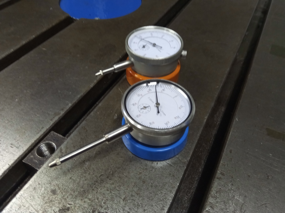

Když si dám tu práci seřídím to, tak to jen šumí :D
Příspěvky: 5259
4. 10. 2019, 9:28

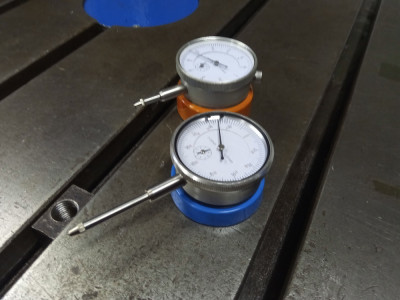

Posunul jsem odměřování o úroveň vejš, 10mm hodinky jsem nahradil 30mm :D

Zeiss to měl ještě vychytanější. Zespoda přes dotek převlečnou matici a mohl jsi si rozsah nastavit.
