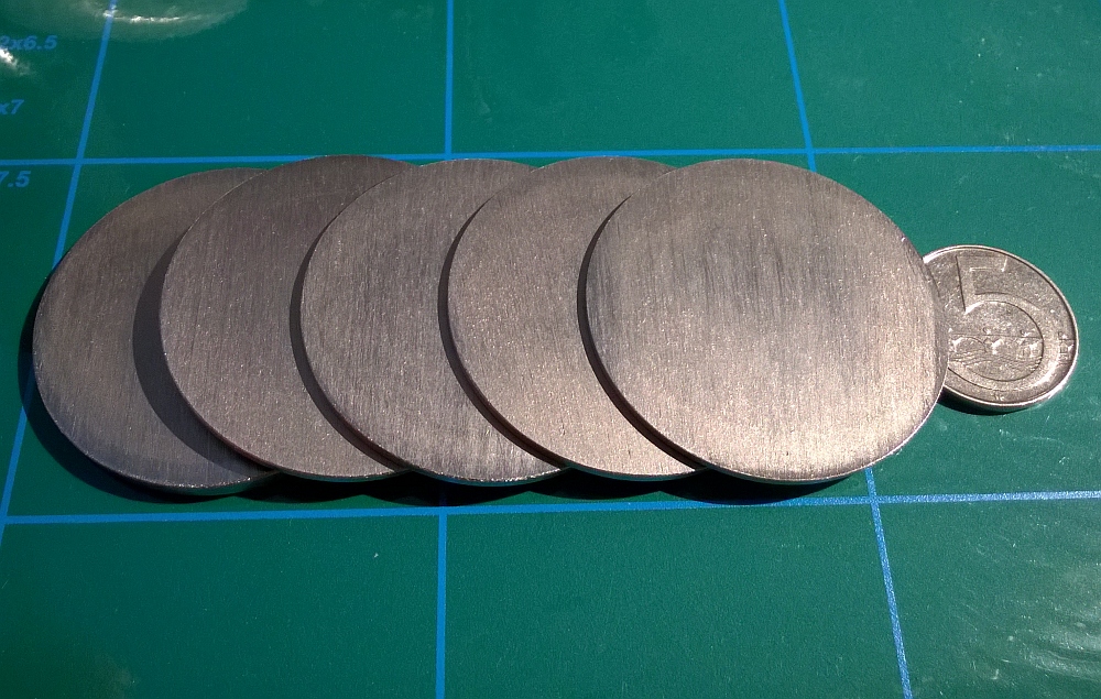

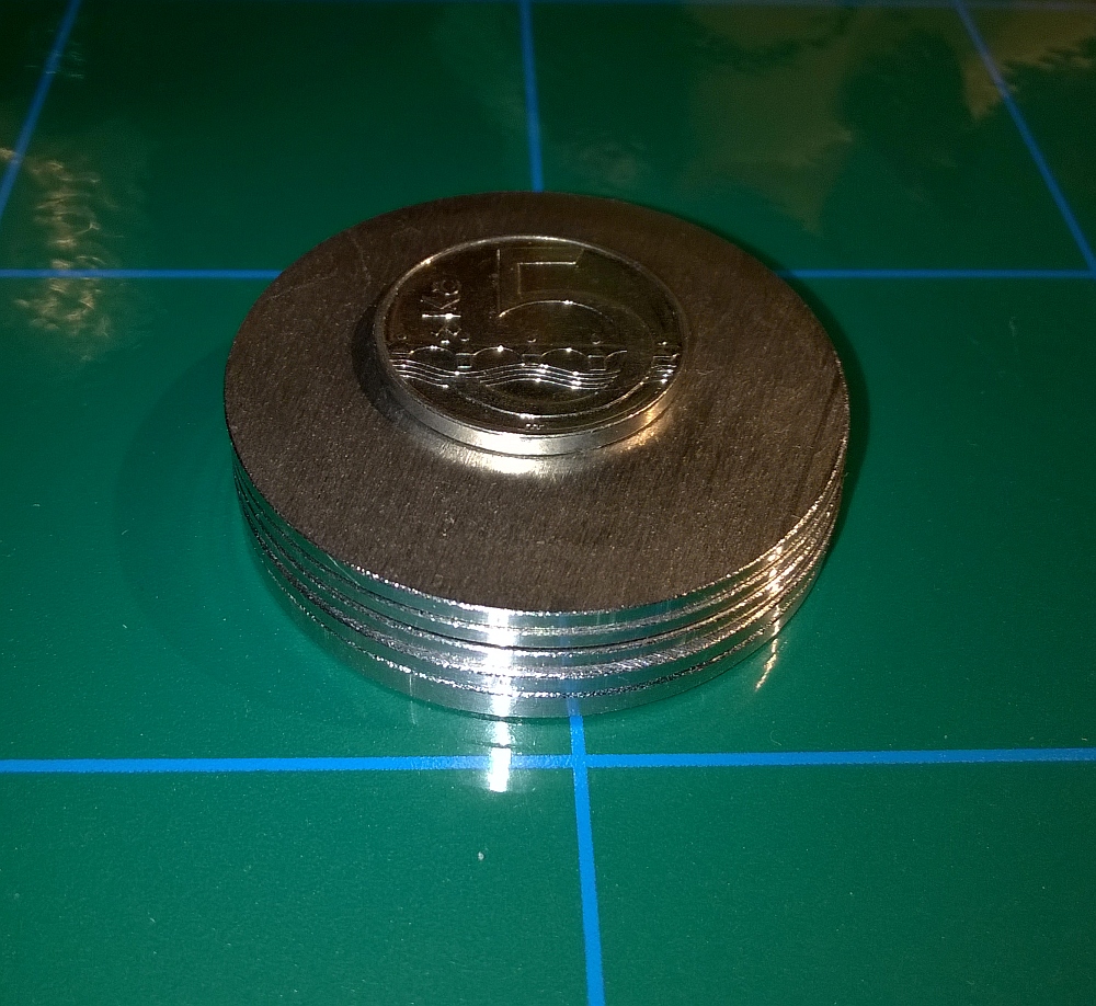

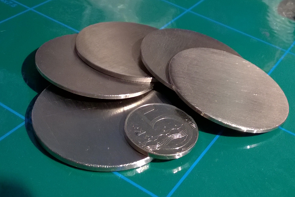

1.4301 45x1,5-2mm, zajížděl jsem pás i pilu...

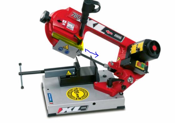

Tím originálním, co u toho byl. Ale nemají ho svařený přesně v ose, je vidět na pile (i cítit), že se při běhu v jednom místě rameno maličko zvedá (pás lehce kope). Není to žádná katastrofa, ale úplně rovné to není. Na větší pile mi aktuální pás kope mnohem více. Na pilu jsem dal cca 1kg závaží a řeže sama. Na hobby je to v pohodě. Určitě doporučuji dodělat alespoň čistič pásu, jako mají třeba Femi 780.
(Edit. překlep)
(Edit. překlep)
Naposledy upravil(a) Reinkarnace dne 21. 12. 2020, 7:57, celkem upraveno 1 x.
- Zdenek Valter
- Příspěvky: 5460
- Bydliště: Ústí n. L.
Máš fotku nebo odkaz?
Reinkarnace
- Příspěvky: 1227
- Registrován: 21. 11. 2017, 9:16
Ano, je to filc (taková verze "stírátka" pro pilový pás) v držáku před kladkami k náhonovému kolu.
https://www.rivelferramenta.it/VENDITA- ... -780XL.htm
Položka č.50. Položka č. 51 je ten držák.

To bylo asi tak vše. Pak jsem ručně pomalu zkrátil nějakou železnou tyč průměru asi 20mm.("netlač na pilu")
A pak už jen aretace spínače malým špalíkem, cca 1kg závaží nad rukojeť a pila si řeže sama. Pás jsem zatím po pár řezech čistil ručně, ale jak bude čas, udělám filc nebo možná i tvrdokovová vodítka.
Nečekám žádné zázraky. Je to taková malá ale šikovná čínská hobby hračka, za málo peněz dost muziky. Alespoň uvidím, jak je to s tím praskáním pilových pásů u tohoto průměru kol.
