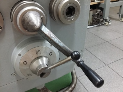

Klimbik
Příspěvky: 664
23. 2. 2020, 8:45
dalsi dil:

To ovládací kolo je tam správně, protože pokud by jsi někdy sehnal originální kliku, tak by se ti zasekávala o tu tvojí zamýšlenou páku. Já třeba nemám kolo, ale originál překlápěcí páku.
Jinak tu děličku máš opravdu velkou jako kráva. Já jsem měl rusandu 160ku a spolu s koníkem mi na samotné upnutí obrobku moc místa nezbylo.
Navíc pokud to dobře vidím, tak je obrácená. Budeš jí muset dávat na stůl napravo tzn. nemůžeš používat náhon přes ozubená kola. Teda pokud to budeš chtít někdy vyzkoušet a seženeš si či upravíš nějakou sadu. Strigon má vývod nalevo.
Klimbik
Příspěvky: 664
25. 2. 2020, 7:59
jo to ze je obracena (nez bych asi chtel), me napadlo taky pozde.
i kdyz ja bych skoro rekl ze vyvod je vpravo. ja jsem myslel ze ten "kloboucek" co tam je, ze to je krytka toho vyvodu. vlevo jsem jen oddelaval to lozisko, tam mi nepripadalo, ze by se dalo neco pripojit. ale spis jsem si ji dokazal na leve strane predstavit, nevim proc.
no to je fuk, stejne jeste nevim jak bych vyuzil ten nahon. mozna se s tim daji delat sikma ozubeni?
jinak nevis prosim, kolik ma ten stul nosnost? ze i kdyby se mi povedlo ji tam polozit, jestli bych frezku neznicil? a taky kdyz ji nemam ukotvenou, a prezila by tu vahu, tak me napadlo, ze by se mohla cela frezka vyvratit?
ja mam z delicky dost radost, ale mozna se ji budu muset vzdat no a pockat na jinou. jinak jsem na ni nasel zavarene praskliny, dost nepekne praskliny a podle me i nepekne zavareni, tak to aspon zkusim spravit. ale litina, tak to bude sranda. i kdyz vcera jsem zkousel trochu oceloveho dratu normalniho, tigem, a docela to slo, otazka ted bude jaka by takovym stylem byla pevnost a trvanlivost.
4squares4
Příspěvky: 184
Registrován: 17. 8. 2017, 6:12
26. 2. 2020, 8:34
Klimbik píše: 25. 2. 2020, 7:59 kolik ma ten stul nosnost?
Bývá to uvedené v manuálu. Pokud tam ta informace není, tak se zkusit podívat do manuálu podobně velkých frézek. Například o něco větší FA3V má maximum tuším 250 kg.
Klimbik
Příspěvky: 664
26. 2. 2020, 10:10
ja jsem to v mojem nenasel. hledal jsem teda nejakou hodnotu v jednotkach kg a nic mi tak nepripadalo :) manual je nemecky nebo maradsky, a to ja neumim. ale rekl bych ze by to bylo u tech technicky informaci a tam jsem to nevidel. 250kg by bylo super

Klimbik
Příspěvky: 664
26. 2. 2020, 9:41
dneska jsem zvazil delicku, ma 130kg bez konika. dost no. takze jak na manipulaci, tak pro sroub svisle osy nic moc.
