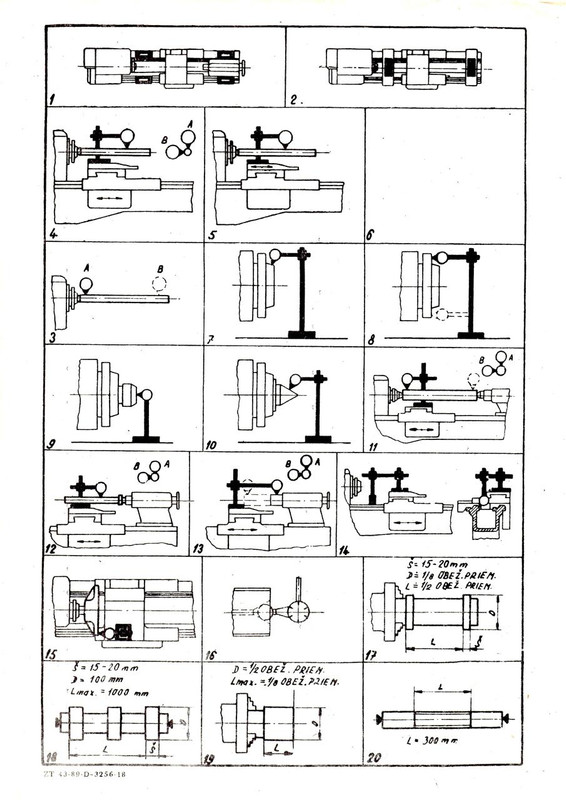

Mať vreteno v dobrom stave je vhodné kôli nastaveniu celkovej geometrie viď. foto.
Koňa by som dal určite zaškrabať teda keďže to bude sedieť, tak len “nazdobiť” alebo inak povedané vytvoriť olejové kapsy. Ja som riešil aj nadľahčovanie vzduchom, primazávanie a stieracie lišty + ochranná predlišta proti horúcim trieskam. Niečo takéto:

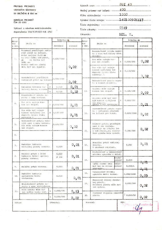

Ahoj, prosimtě vykašli se na tvrdoměr. Vem škrabák a 18RA má na přední šikmině podélného lože u vřeteníku cca asi prvnich 50mm délky lože měkké nezakalené takžé škrábni hned na začátku a pak o 200mm dál a poznáš rozdíl hned.( můžeš třeba i pilníkem. nakraji ti zabere a o těch 200mm dal sklouzne) Jinak to prokalení je cca 1,5-2mm. Takže nemusiš mít strach kdyz to necháš přebrousit😉

Vreteno v 100%nom stave je podmienka, aby si bol schopny ustavit vretenik do sprsvnej geometrie. Ak ma vreteno volu, alebo doklepany kuzel, tak to proste nespravis. Resp. Bude to trapenie s neistym vysledkom.
Klznu hmotu neviem, ale kazdy sustruh je spraveny tak, aby sa po pprebruseni dal nastavit. Zmeria sa o kolko klesol suport a obrusi sa podlozka na bruske na plocho.

ano, vreteník je na 18-ke napevno. ale to napevno sa musí usadiť tak, aby boli dodržané požadované presnosti, viď merací protokol.
a áno, po zaškrabaní puzdier vretena sa môže vyosiť, preto treba merací trn a zmerať to. podľa toho zmeraného sa zaškrabe spodok skrine vreteníku tak, aby to sadlo do požadovaných tolerancií. a na zmeranie osy vretena s meracím trnom musí byť dutina v bezchybnom stave. preto napríklad nie je možné len prebrúsiť lože a nahádzať späť ostatné veci bez opravy. resp. nedosiahne sa zlepšenie presnosti.
Ja na to odborník nie som, ale mám dobrého známeho, ktorý robí generálky sústruhov cca 30 rokov. ten mi to vysvetľoval, keď som dostal nápad kúpiť obrúsené lože SUI40 (bolo v inzercii za dobré peniaze) a z nášho sústruhu naň prehádzať veci.
