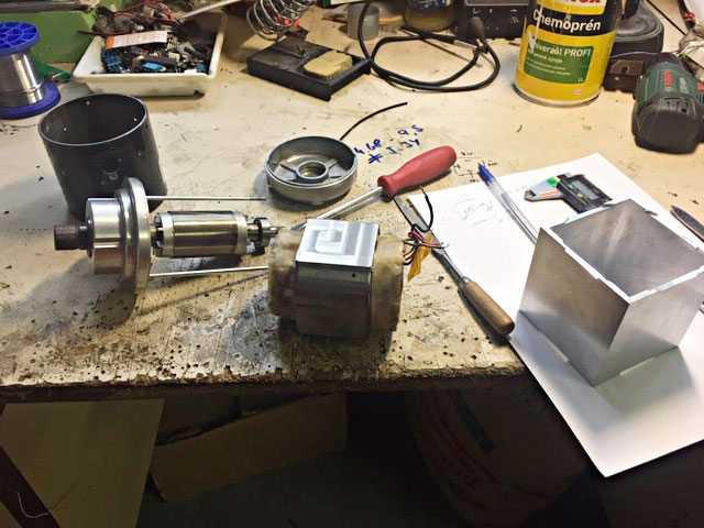

Mám teď dva dny volno a tak jsem se dal do fakt fousatého projektu. Předělávka Atasu. O tomhle vřetenu se tady toho napsala spousta, ale nějaká smysluplná přestavba tady zatím nebyla. Já sám mám Atasy 3. Dvě pětistovky a jednu sedmpade. Je fakt, že ta pětistovka jede lépe než Čínská osmistovka, která je ale levnější. U té Číny je zase problém s kleštinama, přesněji s velikostí. Jám mám vše na ER16 a hlavně docela kvalitní (tedy docela drahé) kleštiny a kupovat ještě řadu ER11 se mi nechtělo.
U Atase mě docela vadí vzduchové chlazení. U 500W se dá vrtulka nahradit slušným větrákem, ale 750W je horká jako kráva a při nax. otáčkách klidně 75°C naprázdno, což mě nebaví. Přijde mi, že se to vřeteno až tak moc nepovedlo. Vcelku stejný názor má i technik fy. Frecon, kde si nechávám nastavovat FM přímo k jednotlivým motorům.

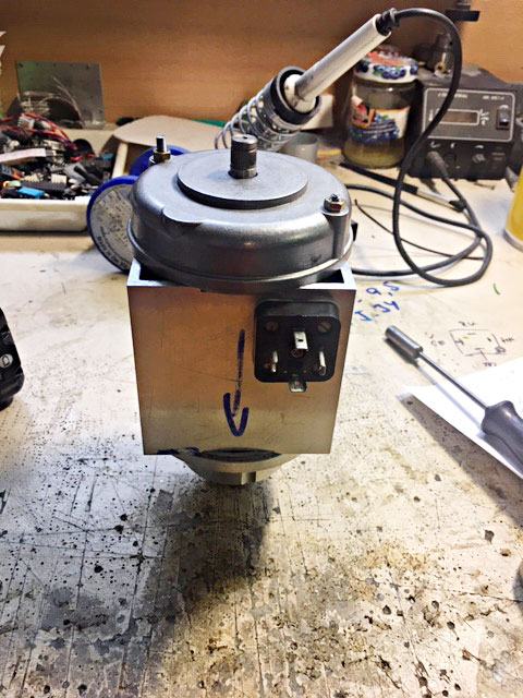

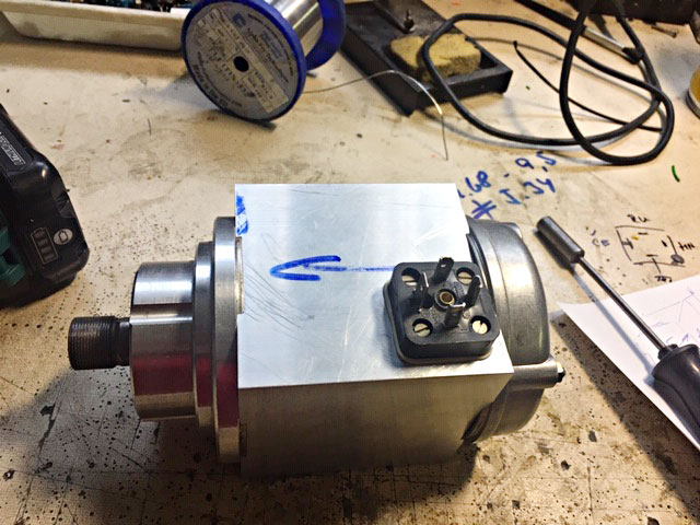

Jak se čas s časem sešel, tak jsem milého Atase rozebral a začal přemýšlet nad zásadní úpravou. Když ho totiž rozeberete, tak zjistíte, že konstruktér opravdu myslel hlavou. Chlazení statoru s vinutím je prakticky nemožné, protože nemá kontakt s obalem. Při courání po různých eshopech s materiály jsem narazil na jekl 80x80 mm a síla stěny 4mm. Rozměry jsou prakticky ideální. Největší problém byla 4 paknovka k soustruhu. Tu jsem nakonec koupil od Luboše a nic už nebránilo prvnímu pokusu. Stator je o 0,1mm větší než díra v jeklu. Protože má na sobě ještě nepatrné nerovnosti ze skládaných trafoplechů, volil jsem citlivé ofrézování. Tahle operace se povedla a stator jde zasunout těžce vsuvně do obalu. Konektor napájení je umístěn asymetricky, protože v ose bylo málo místa na kabely. Původní obal byl trubka. Samotná sborka už byla dílem chvilky, motor se točí krásně volně a dokonce i při zapnutí nedělá žádné problémy. Teď musím najít přívodní konektor, udělat kabel a začít testovat chlazení. Stator se prakticky po celé ploše dotýká obalu a tak by mohl ofuk stačit, pokud ne tak je vevnitř stále dost místa na vodní chlazení. Po vyzkoušení horní a spodní přírubu "zhranatím" podle těla motoru, na zadek dám desku na připevnění a na boky a předek nějaký rámeček aby se zakryly profrézované díry. To vytisknu na 3D tiskárně. Je mi jasné, že tato úprava má svá slabá místa a to hlavně frézování povrchu statoru který není rovný, ale od výroby má všechny 4 rohy stočené cca r40mm a na ně se dá hodinkama chytnout. Mě se to podařilo v jedné stovce. Časem přidám další reportík.

Napadá mě, jestli by se ten futrál nedal naohýbat z 3-4mm hliníkového plechu. Pak by se tomu daly udělat i uši, za které by se to chytlo na osu Z.
To Tvoje řešení s jeklem je lepší v tom, že je vodotěsné (na rozdíl od toho, kdyby se to ohnulo z plechu, pokud by se tedy nesvařil). Takže na ten Tvůj jekl by se dal nasadit ještě další jekl třeba 95x95mm a do prostoru mezi nimi nahnat vodu.
Trochu mě překvapilo, že jsi frézovat ty statorové plechy. To bude na frézování dost hnusný materiál, ne? Je to asi nějaká křemičitá ocel. Není to spíš tak na pilník nebo na brusku?

To zakomponování do toho jeklu beru jako největší plus. Původně jsem to chtěl dát do dvou U profilů, ale takhle mi to přijde perfektně tuhé a hlavně to má všude ty správné rozměry a kolmosti. Frézování trafoplechů je úplně bez problémů. Jde to jako nerez, akorát musí fréza ubírat směrem do těla abys neodloupnul krajní plechy. Jinak celé jsem to dělal 16mm tvrdokovovou hrubovací frézou.
