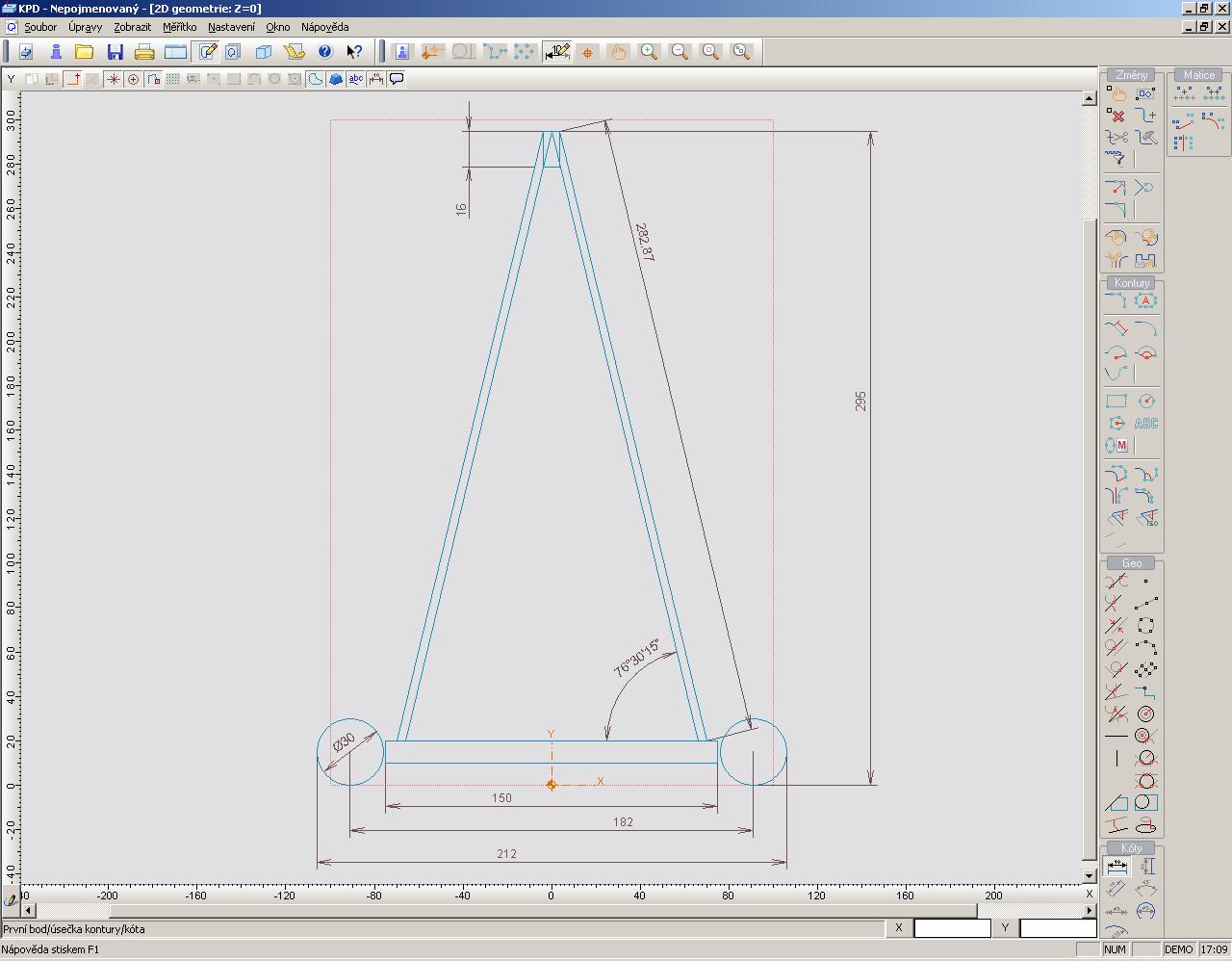

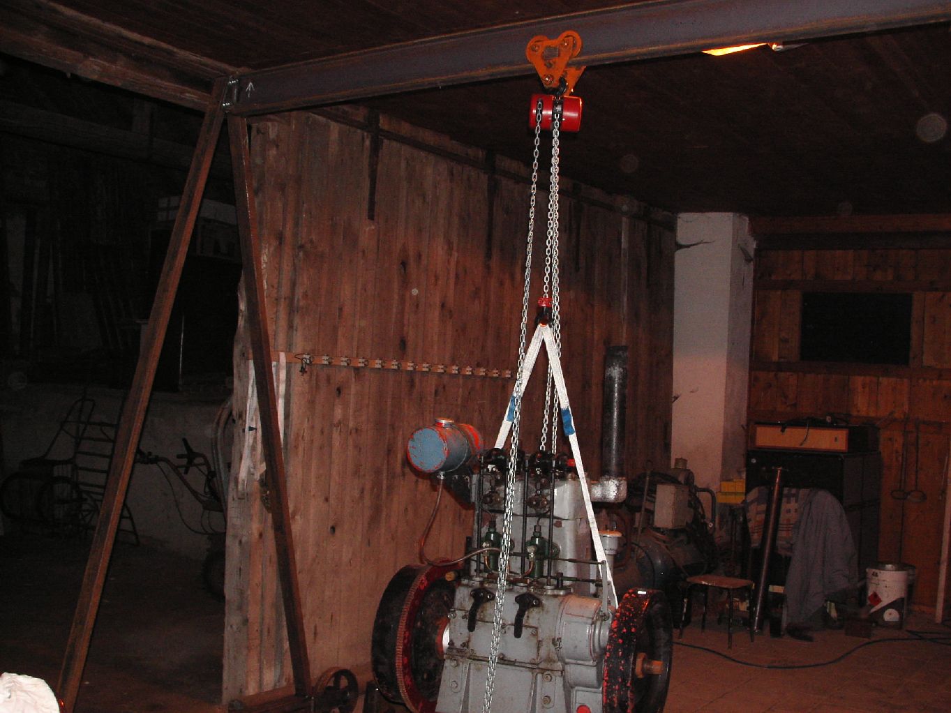

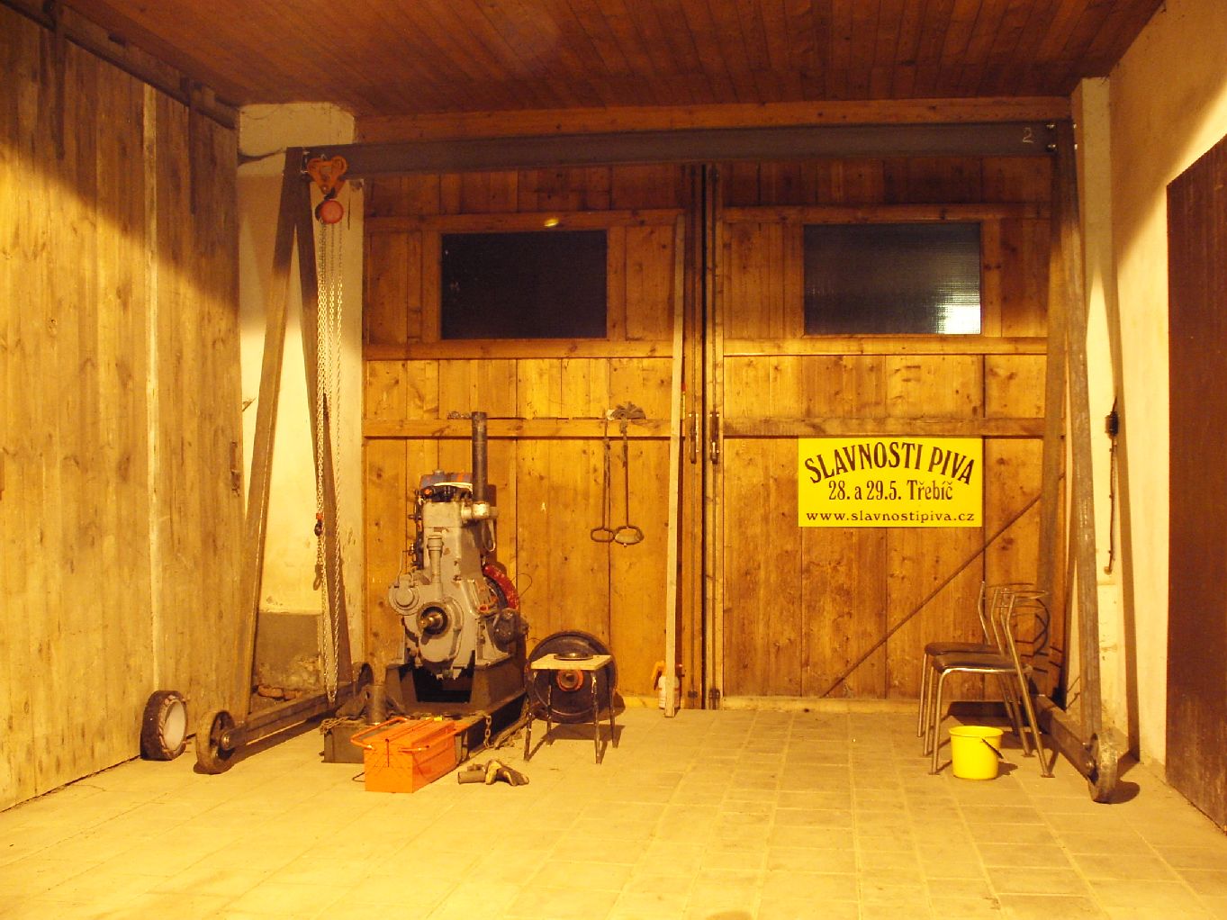

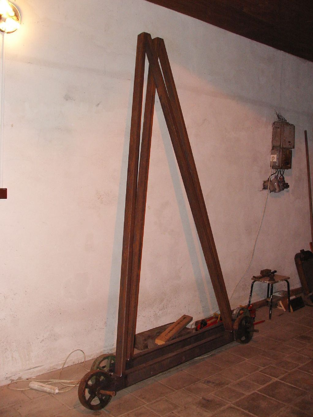

Vrtá mi hlavou jestli rozvor kol není zbytečně přehnaný. Bude to zbytečně překážet, pořád to ještě jde rozříznout a zkrátit.
Těch 212cm je na překážení už docela dost. Nemám to o 30cm zkrátit?
Příspěvky: 7534
8. 6. 2011, 6:55
to bude překážet pořád, udělej si jeřábovou dráhu..... :D
Příspěvky: 8842
8. 6. 2011, 7:02
co to udělat skládací? uprostřed mezi kolama kloub, za kterej se to jednoduše zvedne a najednou bude ze 2m několik desítek cm.. na tuhost konstrukce by to nemělo mít vpodstatě vliv..

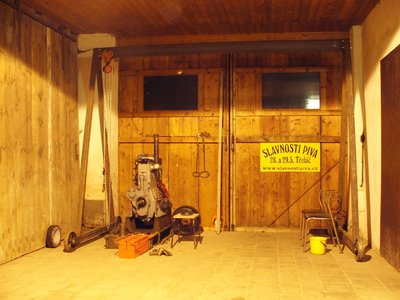

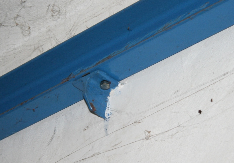

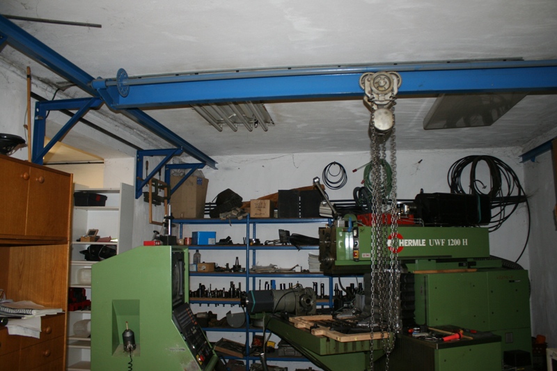

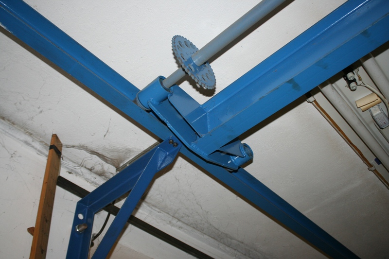

Pro inspiraci přikládám foto dráhy kterou mám doma ve sklepě. Případné diskutéry předem upozorňuji, že po získané zkušenosti vím že řešení podélného pojezdu, tj. kolečka z boku do U profilu je dost nesmyslné, má to snahu křížit se přestože pojezdová kola na L a P straně jsou spojena hřídelí.. Tato konstrukce byla vedena snahou využít každý cm výšky, strop je jen 2,75 m vysoko. Rozpětí je cca 3,5 m, hlavní nosník I14, už na tom viselo přes 1000 kg, oficiální nosnost by určitě tolik nebyla. Levá strana je vynesená o 40 cm od zdi na konzolích z L50 po 1 m abych se vyhnul komínu, pravá je na konzolkách z T50 po 1 m zabetonovaných v obvodové zdi z porotermu.

Nad kloubem a skládáním jsem na začátku uvažoval taky, ale nakonec zvítězila lenost :D
Tak taková dráha je ovšem parádní, přesně po něčem takovém jsem kdysi slintal v mé obráběcí dílně taky.
Taky tam mám takto nízký strop. Bohužel v té době kdy to bylo aktuální, to byla dílna oficiální a chodily tam kontroly, takže jsem o stavbě dráhy jen snil. Nakonec jsem si pořídil elektrokočku 200kg a jezdí pouze nad frézkou po T profilu. I kvuli této kočičce měl tenkrát revizák blbé pindy. Dodnes jsem neodstranil závadu na které bazíroval: natřít T profil na žluto, napsat na něj nosnost a přívod kočky osadit hlavním vypínačem se zámkem a cedulkou "hlavní vypínač jeřábu". Nepomohla mi ani výmluva, že se kočka zapíná do zásuvky.
Jinak obě bočnice portálu jsou hotové, nechal jsem to jak to bylo.

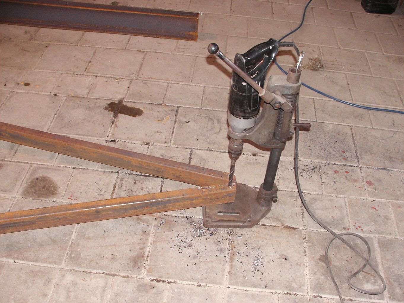

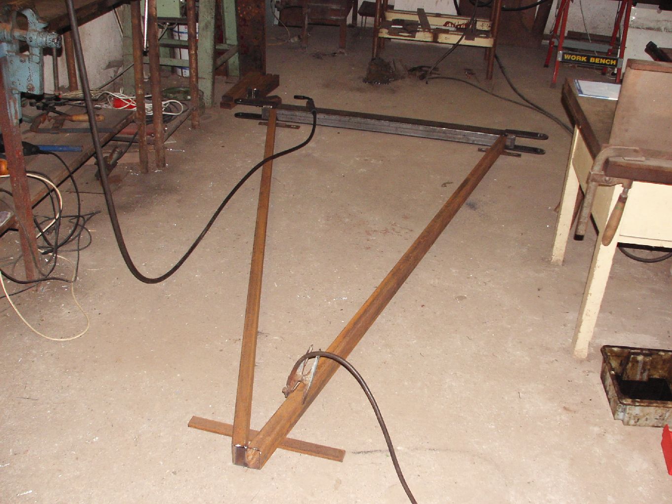

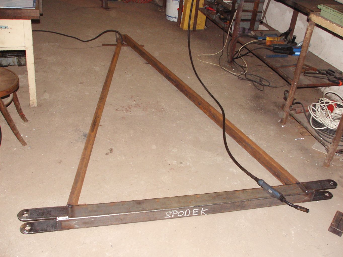

Když nemůže dílec k vrtačce, musí malá vrtačka k dílci :D Tímto děkuji panu Langošovi za cennou radu. Úplně jsem za ty léta zapomněl, že takovou šikovnou věc doma máme. Býval bych ty bočnice mordoval do druhé dílny na radiálku.
Hotovo, postaveno, smontováno, otestováno.
Zbývá dodělat čepy do kol, protože teď tam jsou nastrkané 3/4" trubky. Problém bude sehnat nějakého známého soustružníka :lol:
Povrchovou úpravu slíbila žena, tak jsem zvědav jak se vycajchnuje, žárovej zinek to asi nebude.
Kromě zvedání břemen to bude totiž ještě sloužit jako závěs na Sabinčinu houpačku :D

testone píše:Pro inspiraci přikládám foto dráhy kterou mám doma ve sklepě. Případné diskutéry předem upozorňuji, že po získané zkušenosti vím že řešení podélného pojezdu, tj. kolečka z boku do U profilu je dost nesmyslné, má to snahu křížit se přestože pojezdová kola na L a P straně jsou spojena hřídelí.. Tato konstrukce byla vedena snahou využít každý cm výšky, strop je jen 2,75 m vysoko.
Mozna je to hloupost, ale co pro zamezeni krizeni pouzit ocelova lanka a par kladek? Vicemene timto zpusobem: http://wiki.shapercube.com/card_images/ ... _large.JPG" onclick="window.open(this.href);return false;
Do stavajici konstukce by stacilo pridat 2 jednoduche a 2 dvojite kladky a vymyslet uchyceni koncu.
Příspěvky: 7534
10. 6. 2011, 8:53
To křížení je způsobeno tím, že pojezdová kola jsou kuželovitá, aby hezky seděla na vnitřní straně U profilu. Jenže mi jaksi nedošlo, že když se to posune kousek někam do strany, pojede každé kolo po jiném průměru a tím pádem celý jeřábek do zatáčky..... Příště bych to vyřešil jinak, je to už asi tak 100 - 200 let vymyšlené....... Díky za tip, ale nepoužívám to denně a zvykl jsem si s tím žít.

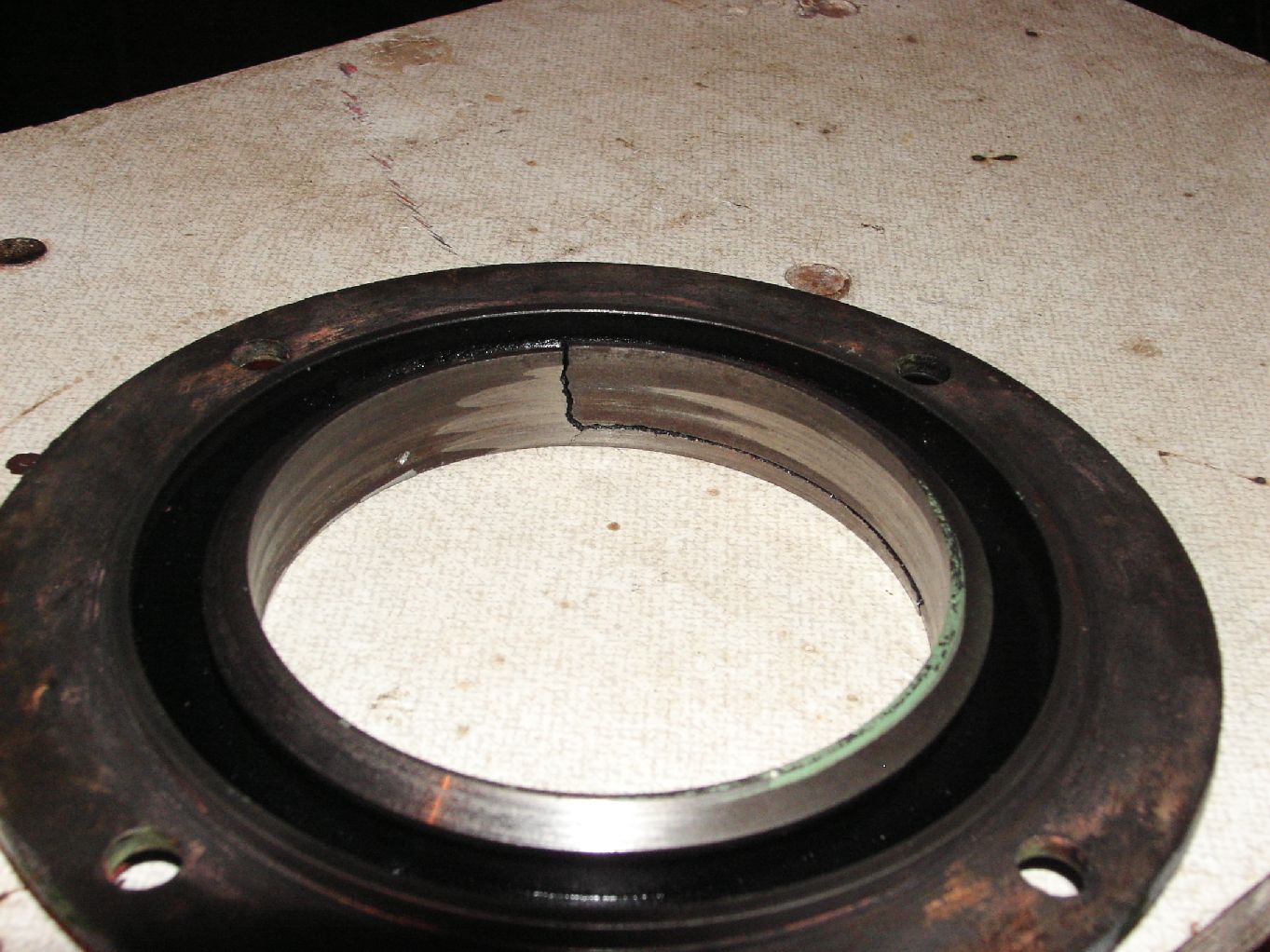

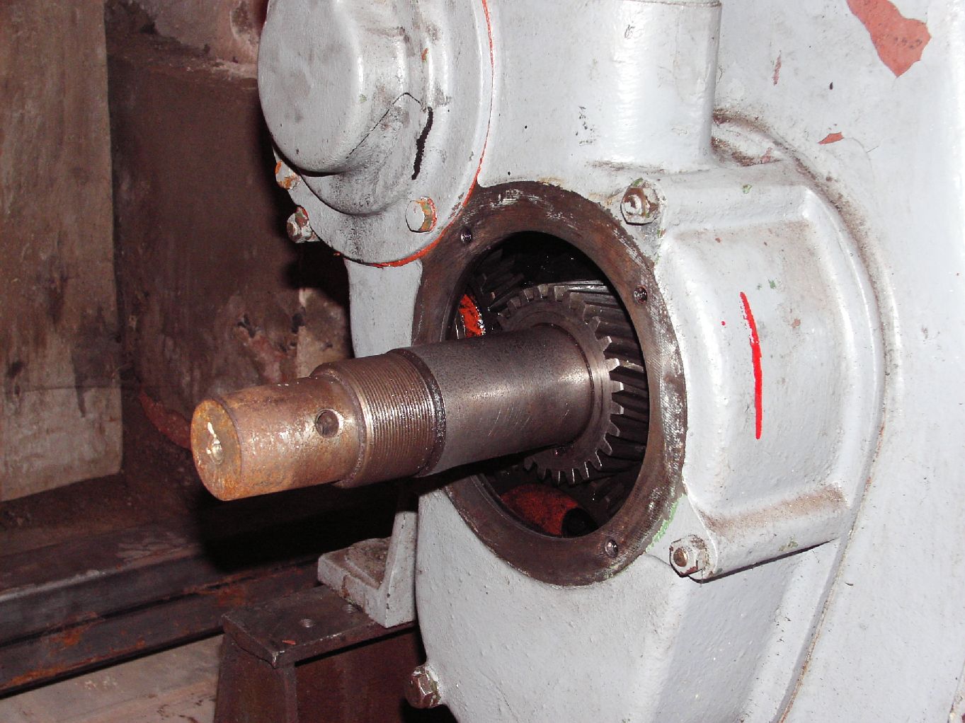

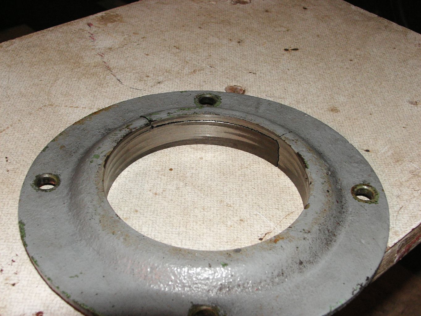

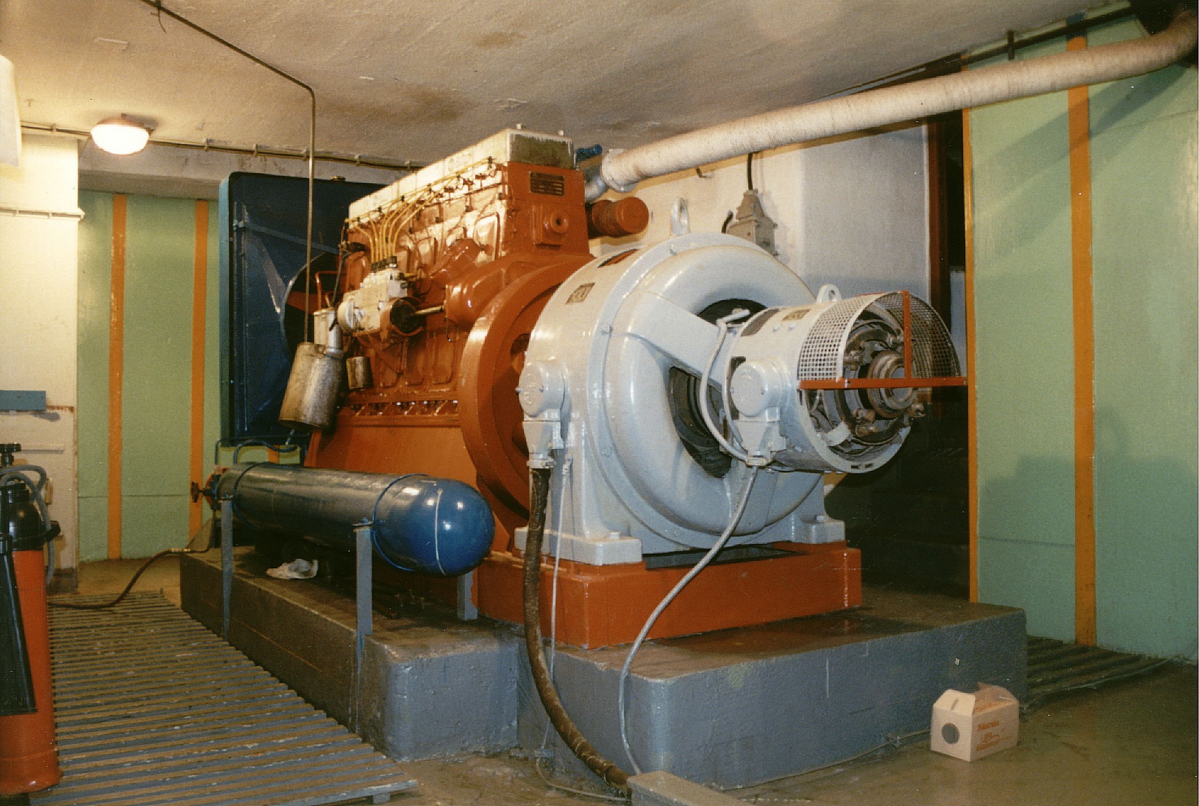

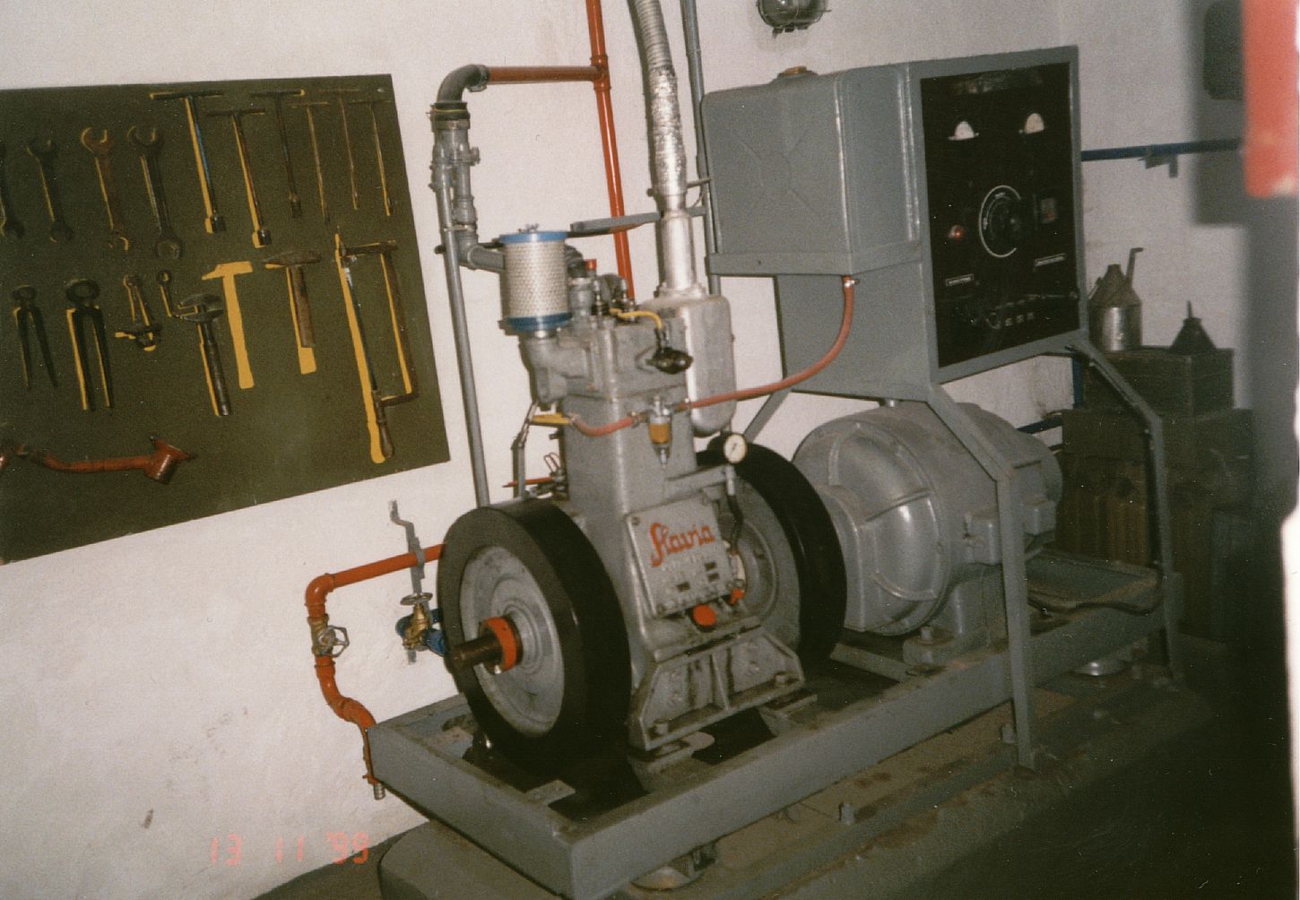

Z dlouhé chvíle jsem se kochal fotkama z pohraničních bunkrů a hele co jsem našel.

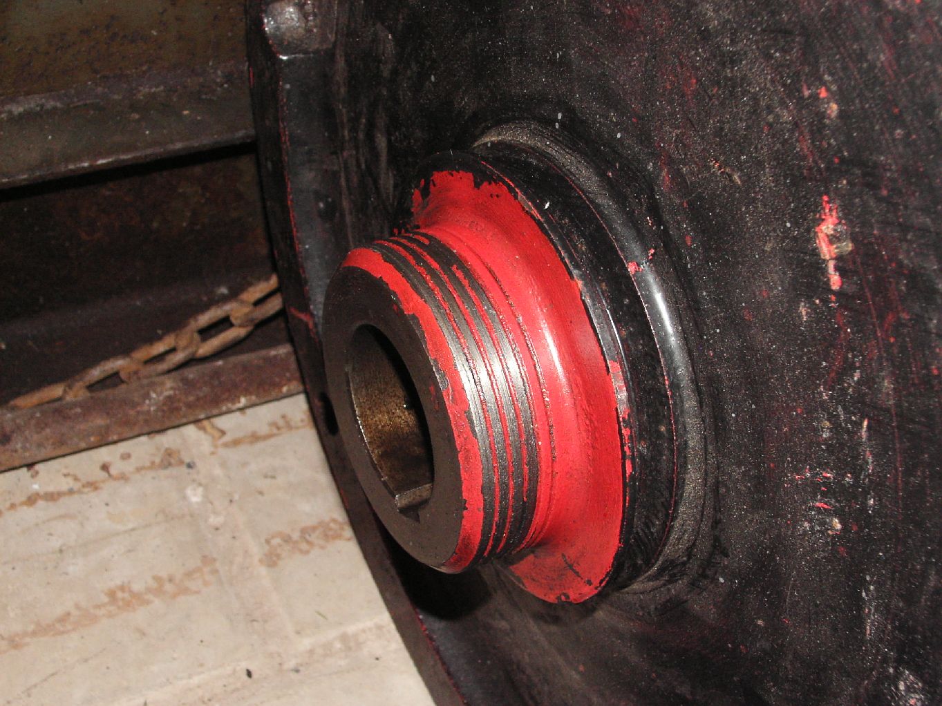

Na té velké Slavii mi zase opět teče olej okolo kliky. Tohohle problému se snad nezbavím, dělala to i ta malá Slavie.
Jsou tam dva odstřikovací plechy a na setrváku je labyrint. Patrně tam bude muset jít nějaké velké gufero, setrvačník bude muset do soustruhu a labyrint pryč. Litinovej dekl, kterej to celé kryje je totiž jako už tradičně prasklej.
magi

Jeřáb nepřekáží skoro vůbec.
Fotky místa úniku oleje.
